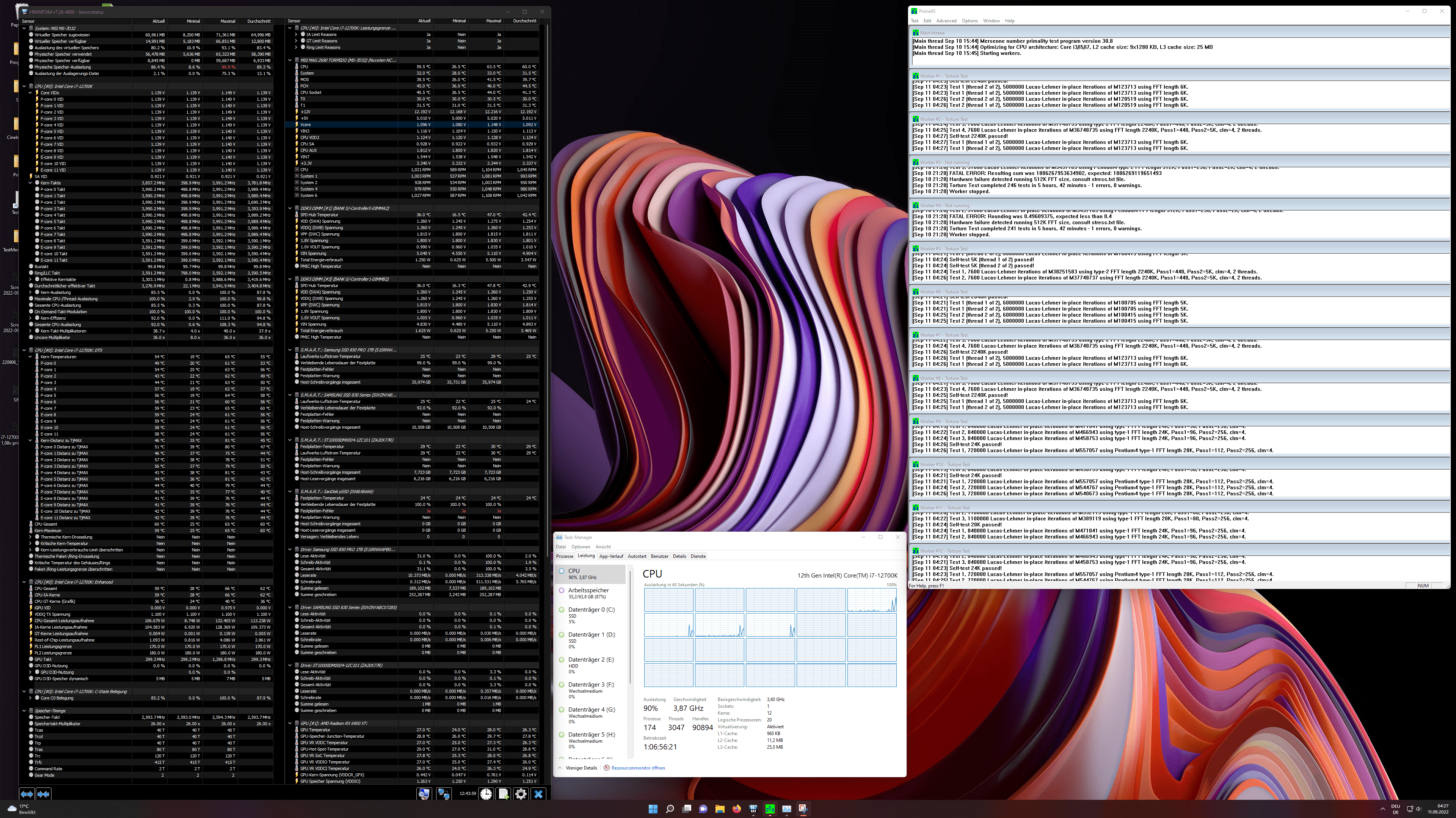

13h Prime 30.8 ohne AVX stabil. 4ghz - 1,128vcore - 1,00vccsa / 1,25vdimm - max. 70°C am Kern @ 147W.
Zumal 4G mit 1.2V alles andere als akzeptabel sind. Mit 1.2V sollte der 5G machen. Wenn du es gerne länger testen möchtest, was Sinn macht, denn erst mit Temperatur kommt Instabilität, lass Cinebench im Loop laufen. 5 Runs sollte er auf jeden Fall überstehen müssen, lass es fürn Habeck halt 10-15 Runs laufen.

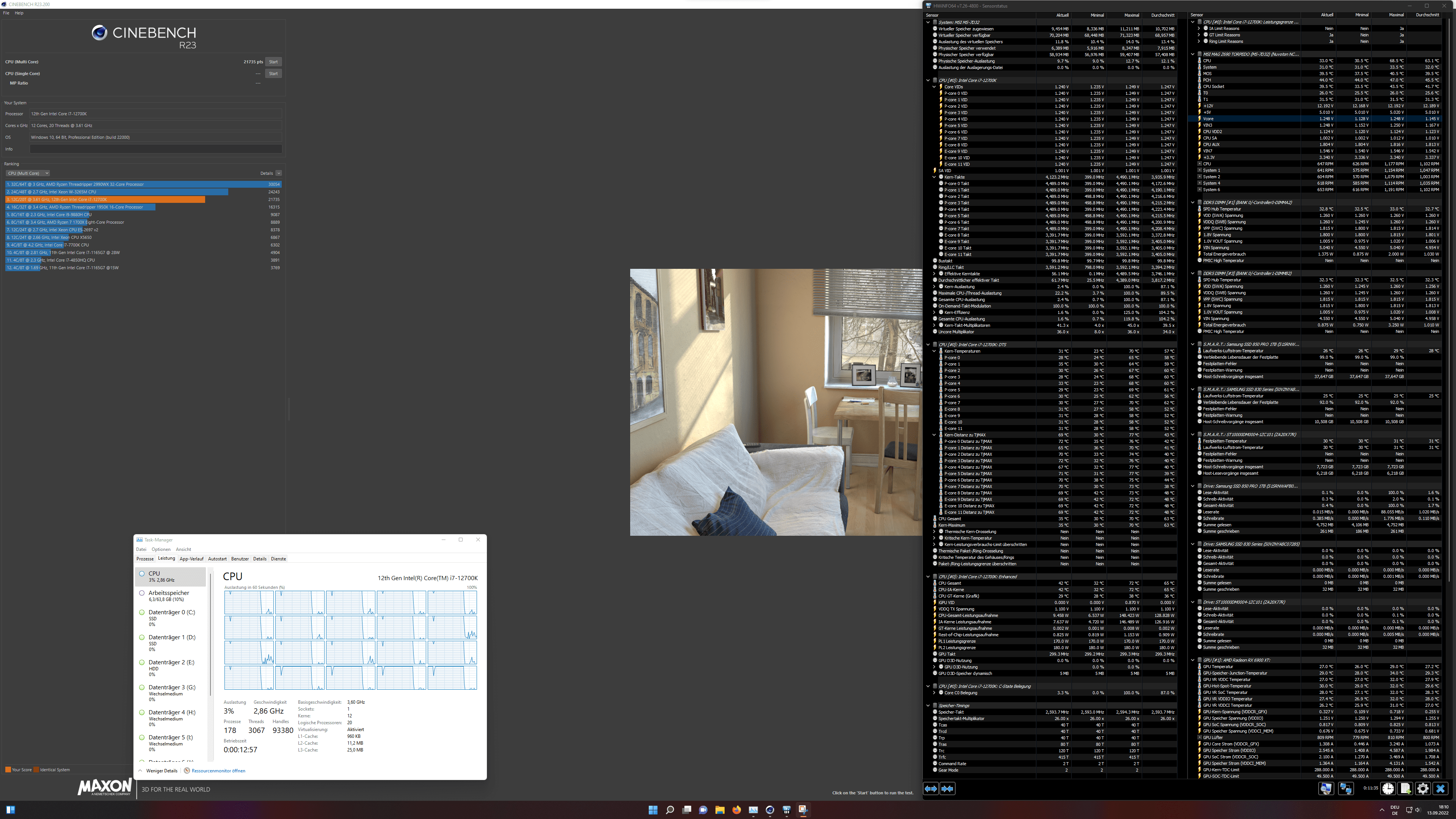

So, 4,5ghz - 1,128vcore @ 1,25v LLC Mode 6.
Das könnte ES den ganzen Tag machen. :)

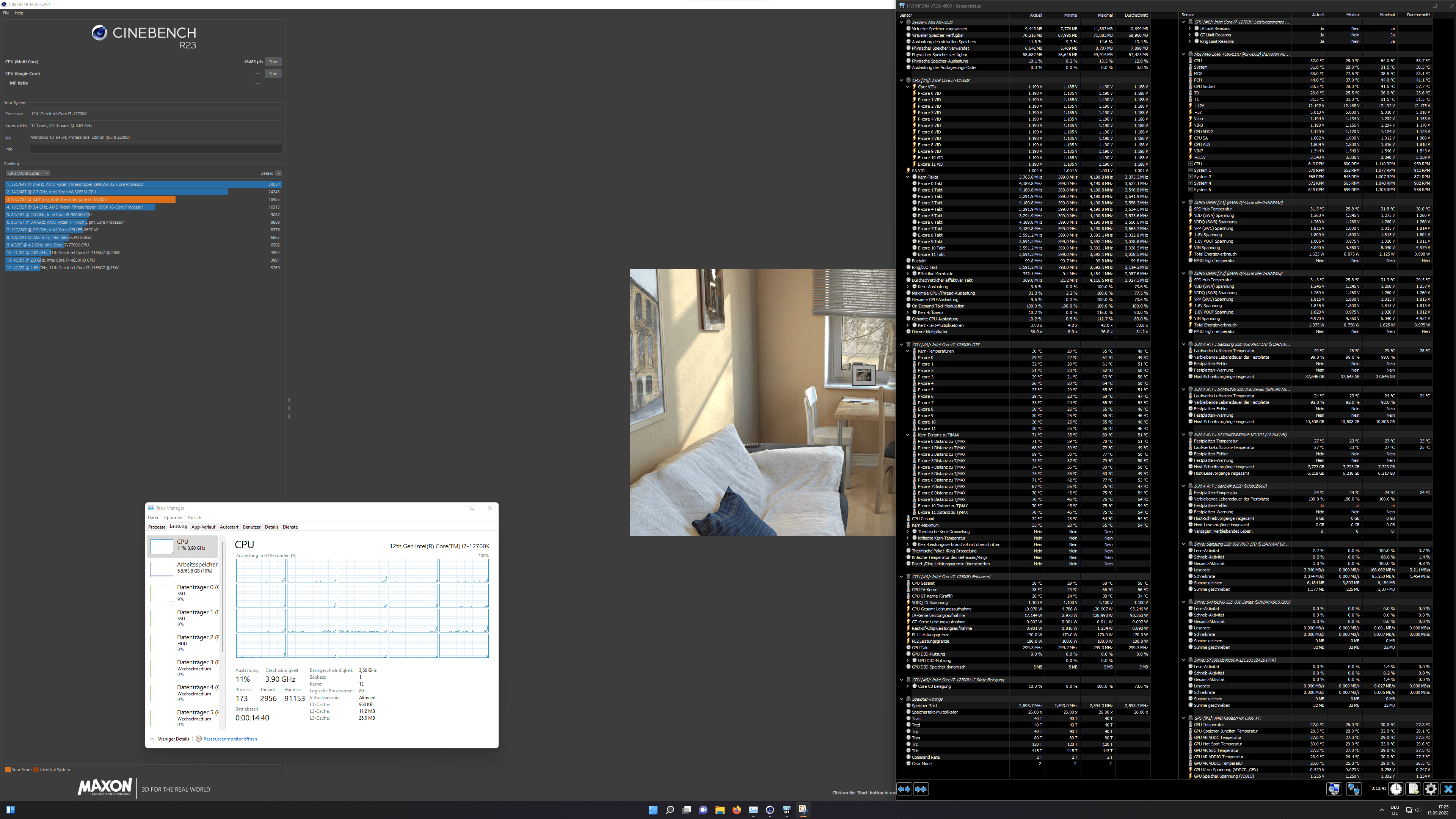

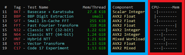

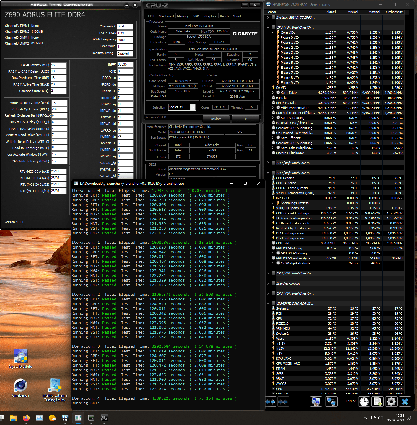

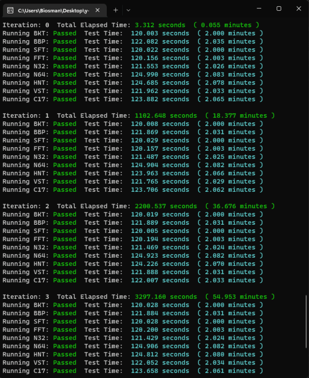

Ich persönlich nutze hauptsächlich nur noch Y-Cruncher Stresstest (alle Subtests aktiviert, 4 Iterationen). Das testet nicht nur die CPU mit SSE & AVX, sondern auch ST und MT und zusätzlich springt es gleich noch auf Instabilität beim RAM oder Ring/Cache an. Dabei ist der Y-Cruncher Stresstest einer der wenigen, bei dem man im Fall eines Fehlers auch ungefähr eine Ahnung hat wo das Problem liegt (siehe Markierung im Bild unten).
Im Nachgang teste ich je nach System gerne nochmal mit Linpack Xtreme (10gb, 30 loops), P95 (small ffts) oder TM5 mit der passenden Config (DDR4: Absolute, DDR5: 1usmus_v3) nach. Bisher hatte ich in diesen Stresstests nie Probleme wenn Y-Cruncher durch lief. Anders herum sah das oft anders aus.
Hier noch eine kleine Anleitung falls jemand auch mal den Y-Cruncher Stresstest probieren möchte:
- Y-Cruncher downloaden und entpacken
- "y-cruncher.exe" starten
- "1" eingeben und enter drücken um in das Stresstest-Menü zu kommen
- "7" eingeben und enter drücken um alle Subtests zu aktivieren
- "0" eingeben und enter drücken um den Stresstest zu starten
- warten und beten dass 4 Iterationen durch laufen :d
So sollte ein erfolgreicher Run aussehen:
Im Anschluss einfach per STRG + C den Stresstest stoppen, ggf. Screenshot machen und einfach schließen. :bigok:
