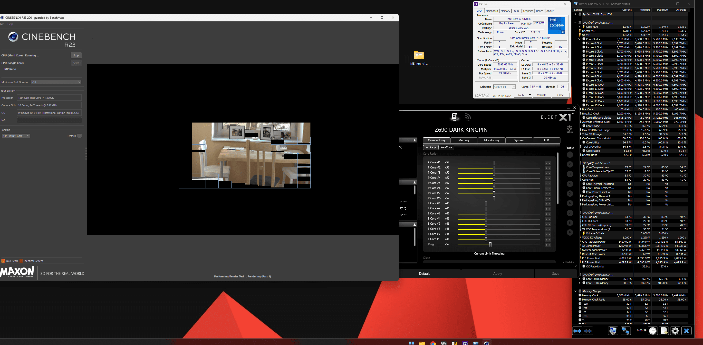

danke jungs, aber nochmal: vcore absenken bringt keinen effekt. ich setze offset - 0,100volt und er verbraucht genauso viel.
dachte ich hätte die falsche spannung erwischt. daher der screenshot für euch.
ob ich nun 16k beiträge habe oder nur 16 ist doch wurscht. hier gibt es ein problem und ich ersuche hilfe. wäre nett, wenn da jemand ahnung von hat.
auf reddit lese ich ab und zu, dass non k cpus vcore offset ignorieren. weiss jemand bescheid?
also ist die bei mir im bild 1 eingestellte spannung schon richtig?
>> dann müsste hwinfo hat einen niedrigeren wert anzeigen. tut es aber nicht. thats my problem.
Meines Wissens nach, hast du alles richtig gemacht. Aber um den Verbtauch deutlich zu reduzieren , soll der Takt auch runter.

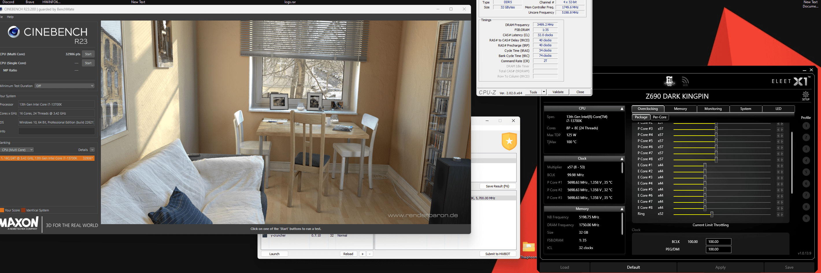

13700K - 5.7P / 4.4E / 52 Ring @ 1.34 Vcore / 1.3 Atom und 1.275 VDDQ.
Ram @ 7000 32/40/40/34
Genau wie bei mir. Weißt Du, ob Deine VCore Die sense, socket sense oder VR out ist? Bzw. was da unter Last wirklich anliegt?
Tja.. die sollten mal im BIOS aufräumen. Ich meine die per Core Settings wirken auch nicht. Werd das die Tage mal noch testen. Müsste den e Cores eine hohe adaptive Spannung setzen, damit die sich von 4600 auf 4000 runter takten wenn die P Cores drosseln, da dann die Spannung nicht mehr für 4600 reicht. Funktioniert auch nicht.
Und ich bekomme meinen Speicher nicht mehr mit MCH Full check auf Enabled gebootet was mit dem früheren BIOS und dem 12900k ging. Speichersetting ist aber stabil, hatte über Nacht Karhu laufen und inn 11h keinen einzigen Fehler. Seltsam.
VR-Out wird mit 1.309 beim CB.R23 run angezeigt, Vcore mit 1.338 vom Board (Z690 Kingpin)
SP Wert der CPU weißt du vermutlich auch nicht, oder?
zeigt er bei Evga nicht an. Vermute aber das die CPU nix besonderes ist
5,7 GHz Allcore krieg ich hier bisher nicht hin - und hatte jetzt schon fünf i7 im Sockel.
Ich kriege auch nur 5,6Ghz Allcore gekühlt, dann ist Schluss.

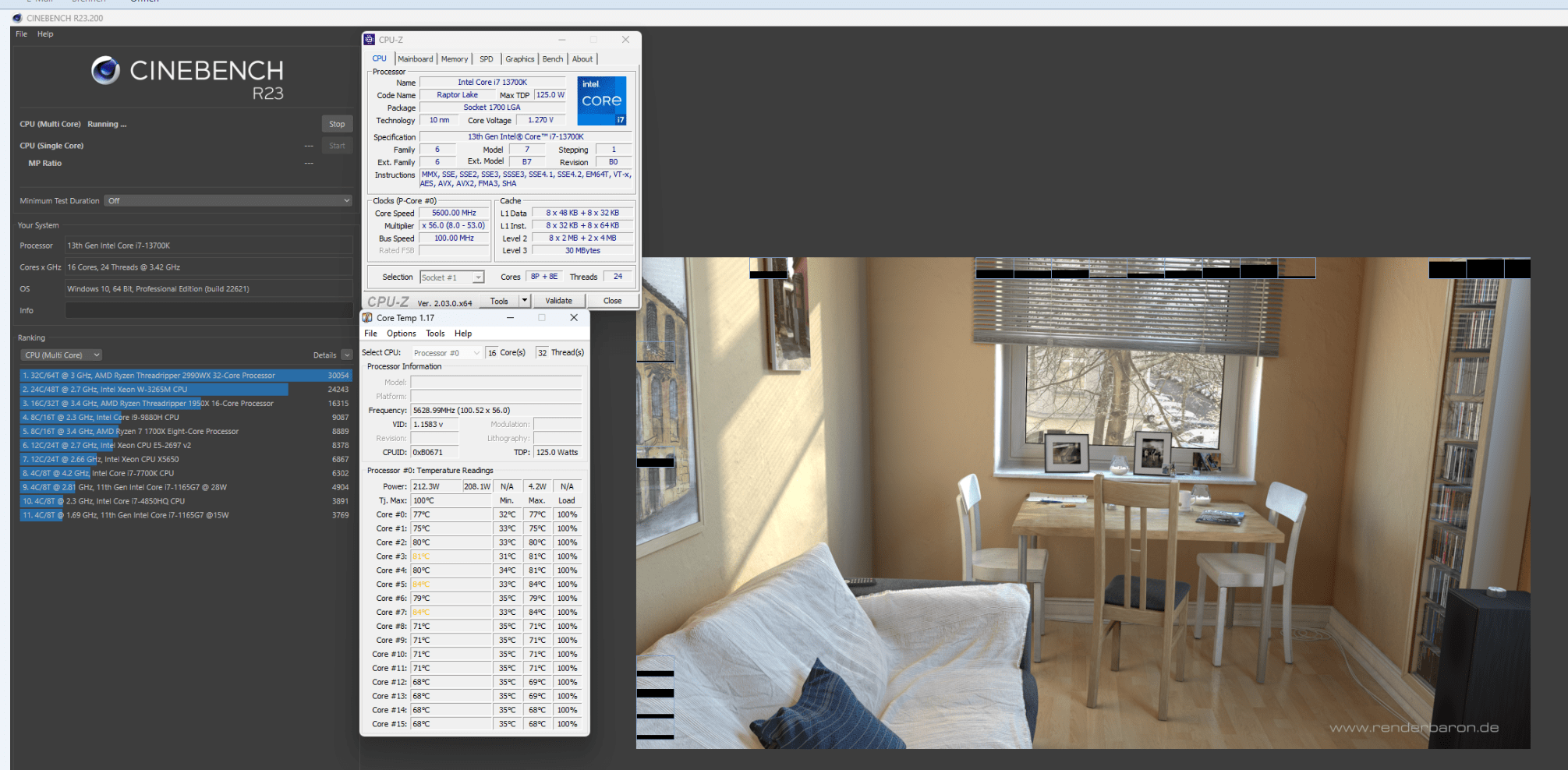

Ich teste auch nur mit CB23. Kannst ja evtl. mal einen Screenshot mit CPU-Z und VDrop während dem Run etc. machen.
Wäre auf MSI Boards 1,23V und mit ASUS Die Sense ~1,15V (wenn ich das richtig im Kopf hab)
Ah, ja das ist schon ordentlich Spannung, die krieg ich mit meiner AIO nicht mehr gekühlt. Ich nehme an ne Custom Wakü mit ordentlich Radi Fläche?
