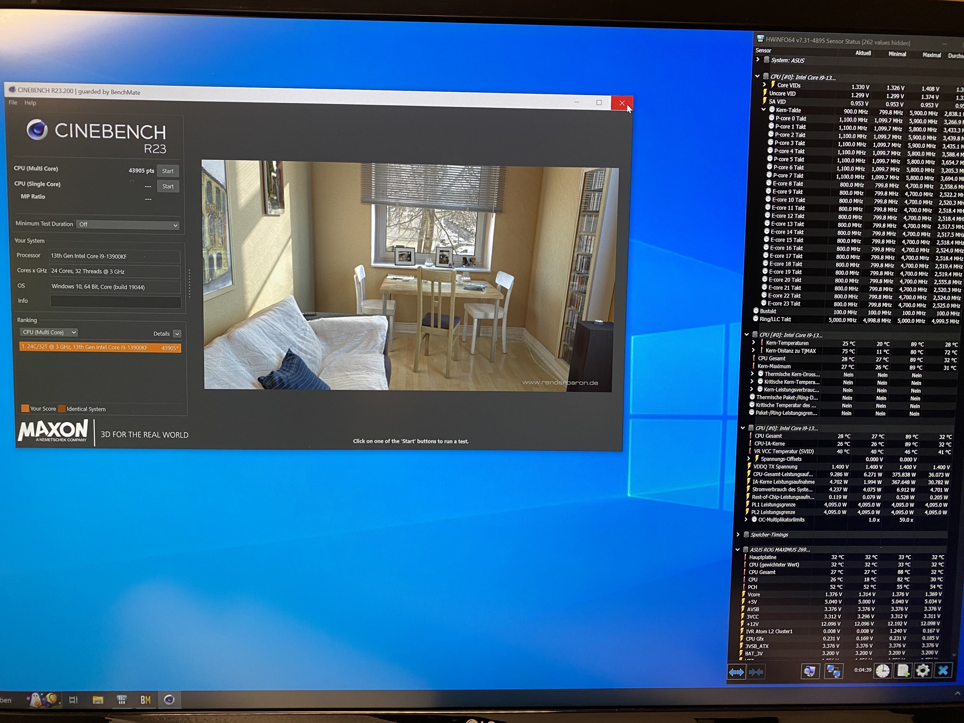

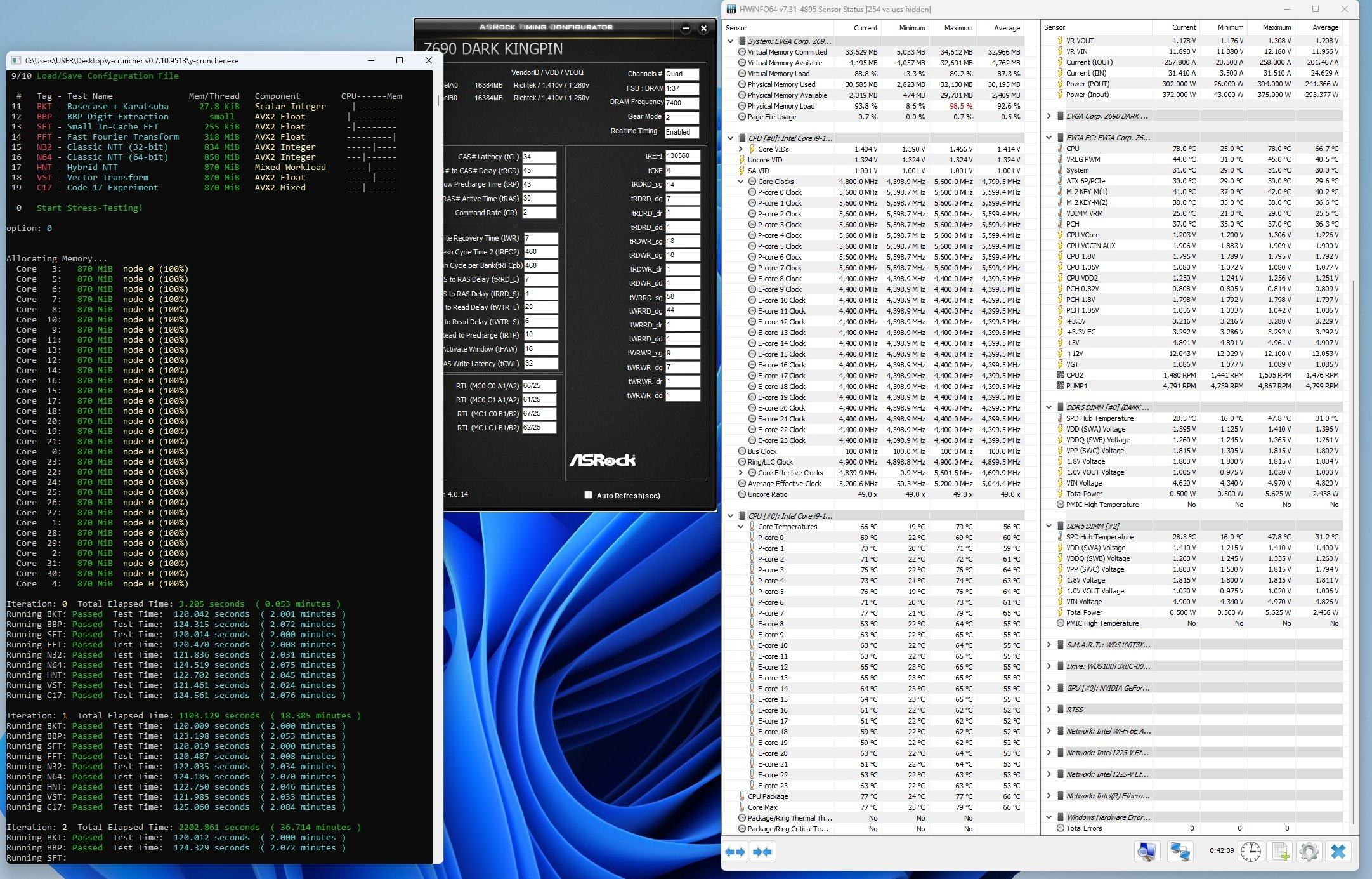

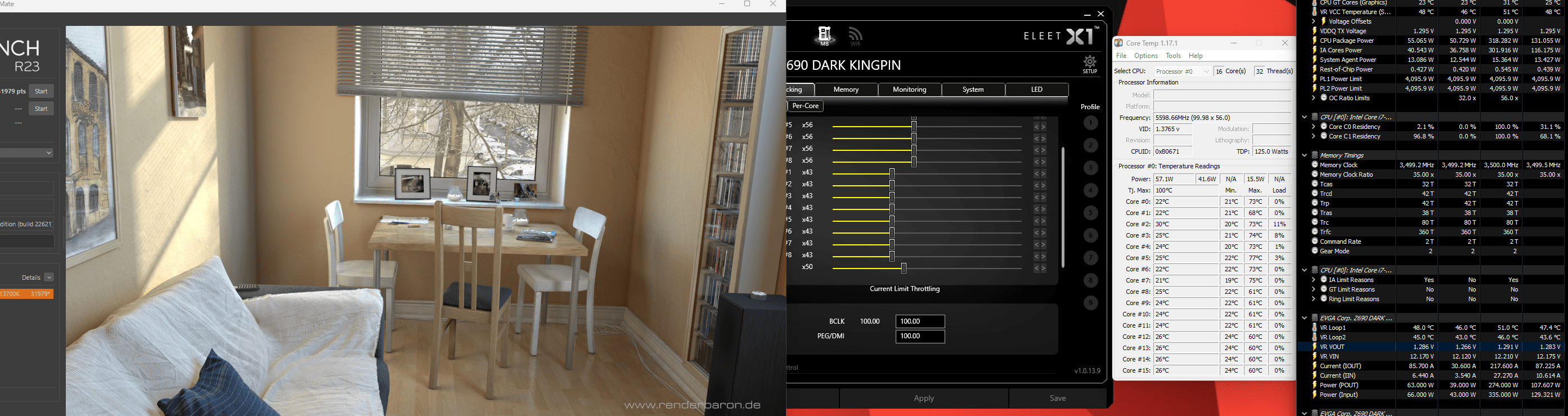

13700K - 5.7/4.6/5 ist bei mir stable (10min CB run) mit 1.335 vcore/1.304 VR OUT. 6800 C30/36/36 @ 1.48
delidded for sure, cooling setup?
points could be more for 5,9 allcore :unsure:
Not delidded. Cooling is MORA3-420 8x200mm fans and Heatkiller IV block. Pump/fans 100% speed on both tests. For daily stability under 1.20v VR OUT is coolable 90C.
The 5.9 run didn’t have good ram oc and it wasn’t run in high priority mode.

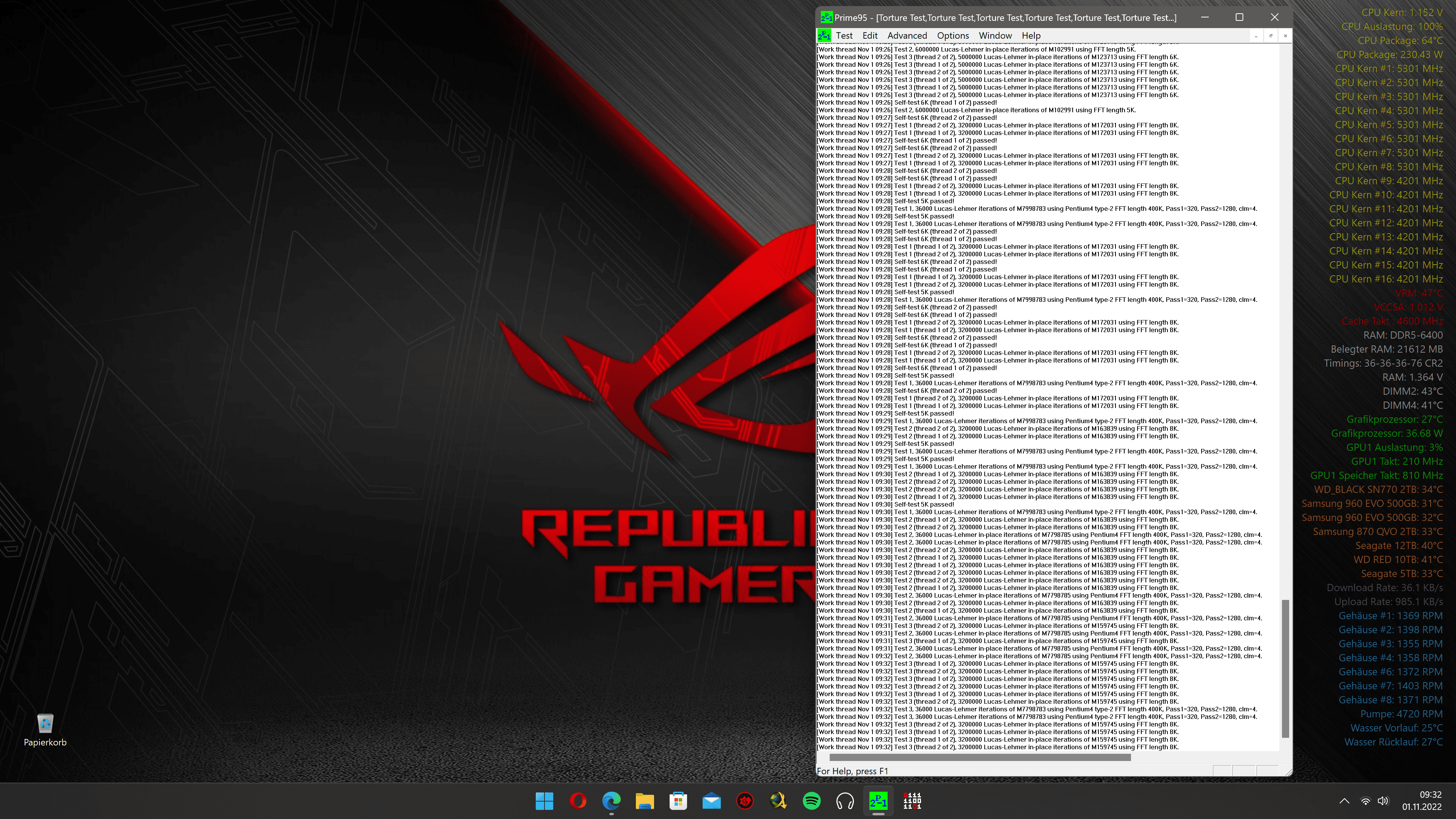

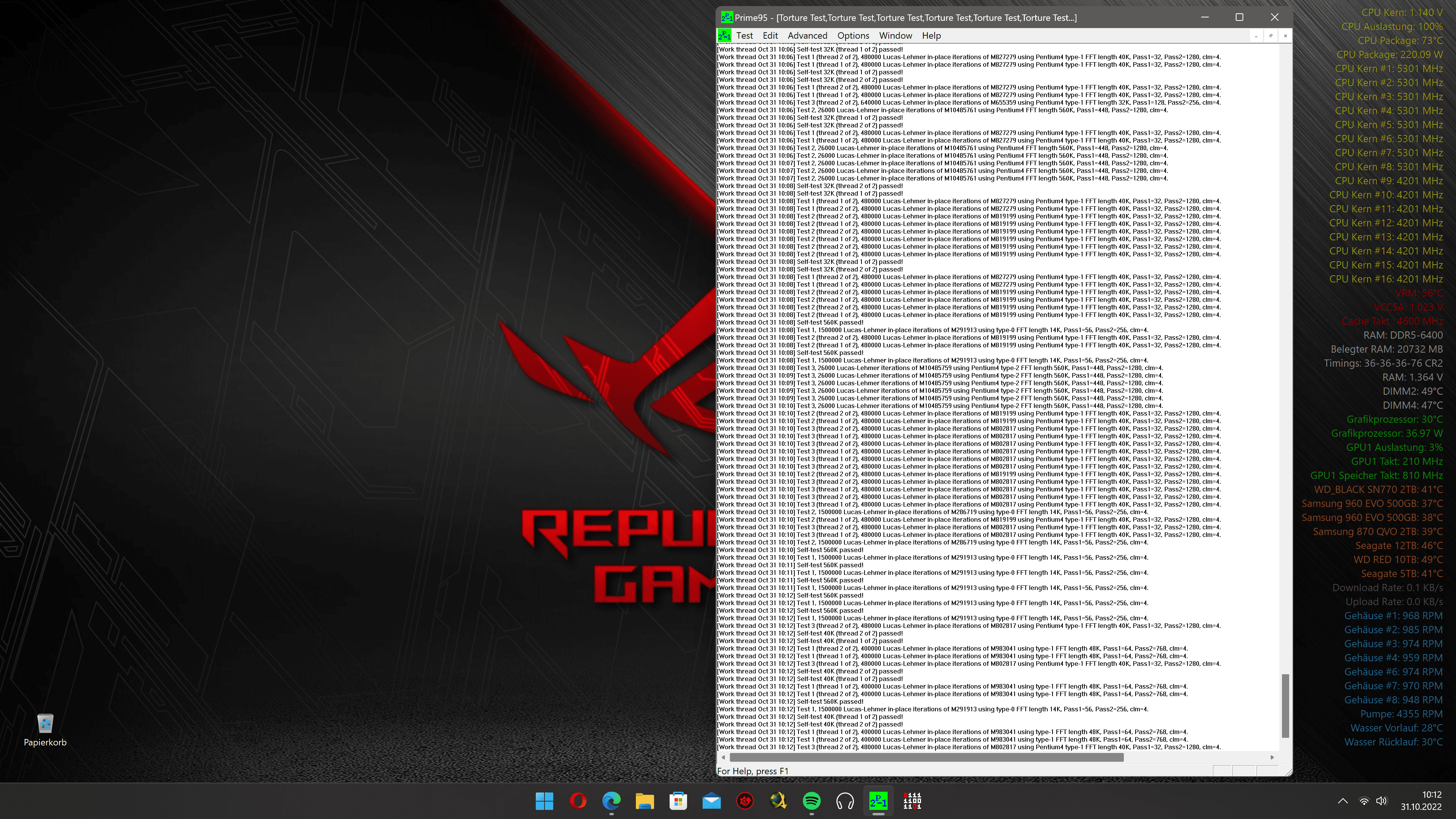

Gigabyte Z690 Aorus Master
Screenshot 54 ist Bios F20b
Screenshot 59 ist Bios F8
Ca. 5 Grad Unterschied...

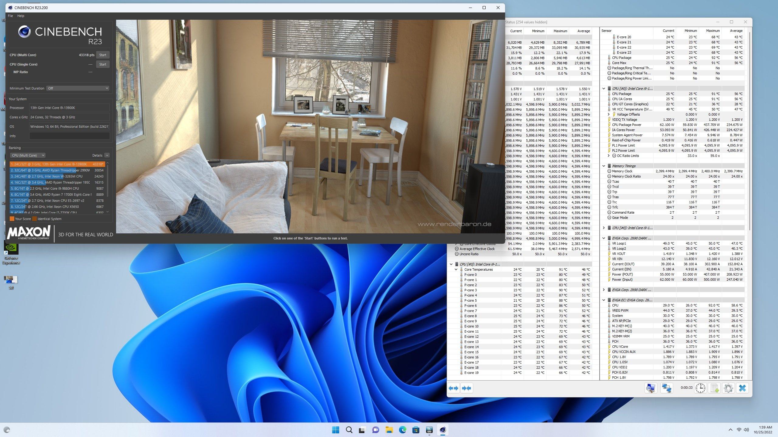

Haben wir jetzt irgendwo eine Übersicht mit Ergebnissen? Komme jetzt 5.8 mit 1,252V durch den C23. Ist das jetzt gut? Das Biest wird trotzdem echt heiß :ROFLMAO:

Das was ich bisher so gesehen habe dürfte das ein sehr gutes Sample sein.
Danke. Ich wollte keine Mora mehr und alles intern lassen aber jetzt komme ich wohl nicht mehr umher. Denke rein fürs Gaming sollte ich die 6Ghz dann stabil bekommen.
