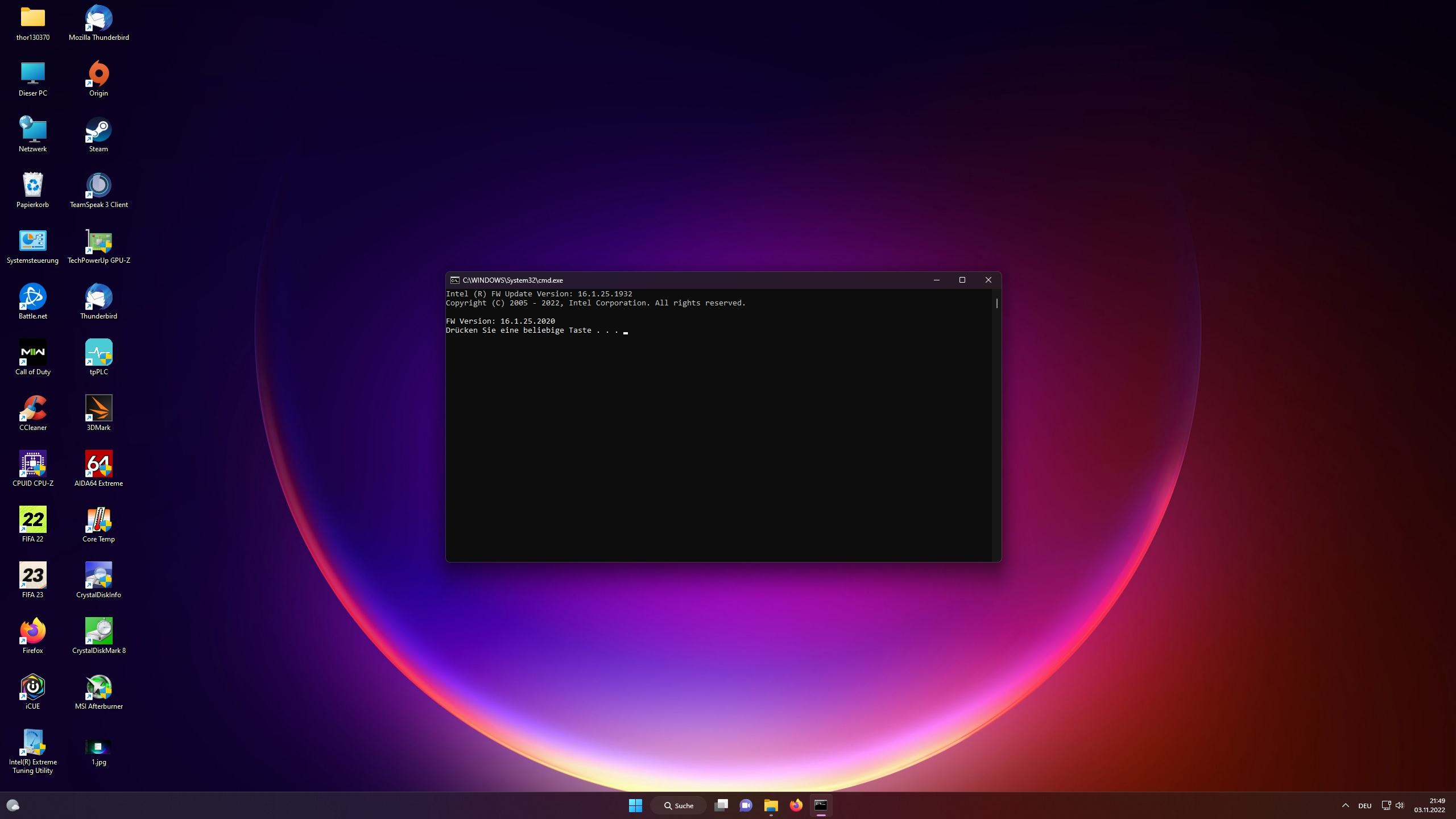

Unbedingt ME Uodate machen!
Ist es normal das wenn man das Update macht der Pc danach nicht automatisch neu startet ( so wie in der Beschreibung steht ) und man auch nichts angezeigt bekommt ob es gefunzt hat?
da ist ne "check.bat" dabei, danach einfach checken welche version du hast
Ich habe das letzte Woche noch bei dem Apex gemacht (Bios und Me Update). Ob er von selbst neu gestartet hat weiss ich gar nicht, aber beim ausführen der "check.bat" hat er mir die korrekte Version angezeigt

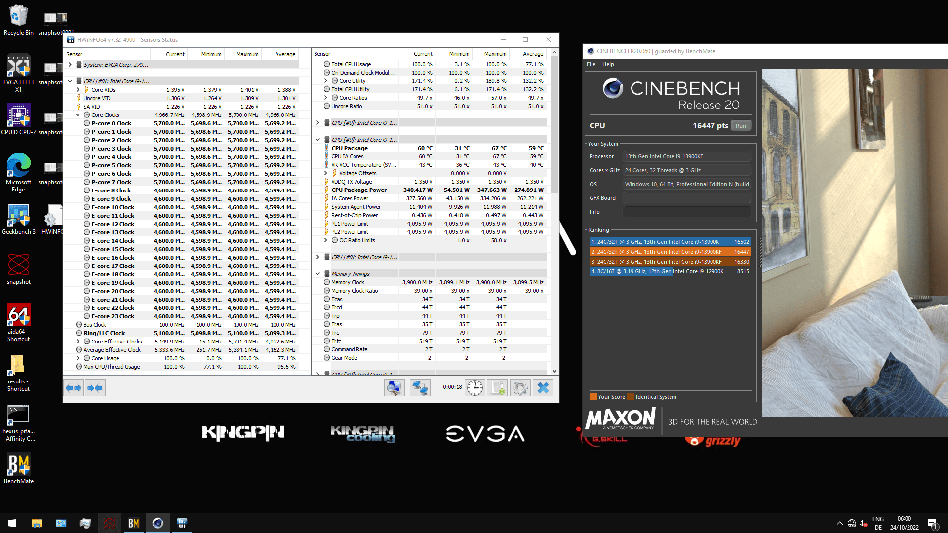

Ralle's SP114 P-core chip kann sich auf alle Fälle sehen lassen. 1.265v unter Last
Kannst das noch mal r23 mit offenem cpuz read während dem run zeigen pls? Mich würd mal der Vergleich von EVGA und unseren ASUS boards interessieren, dazu hätte ich aber gerne eben das gleiche Szenario gesehen (r23 & cpuz).

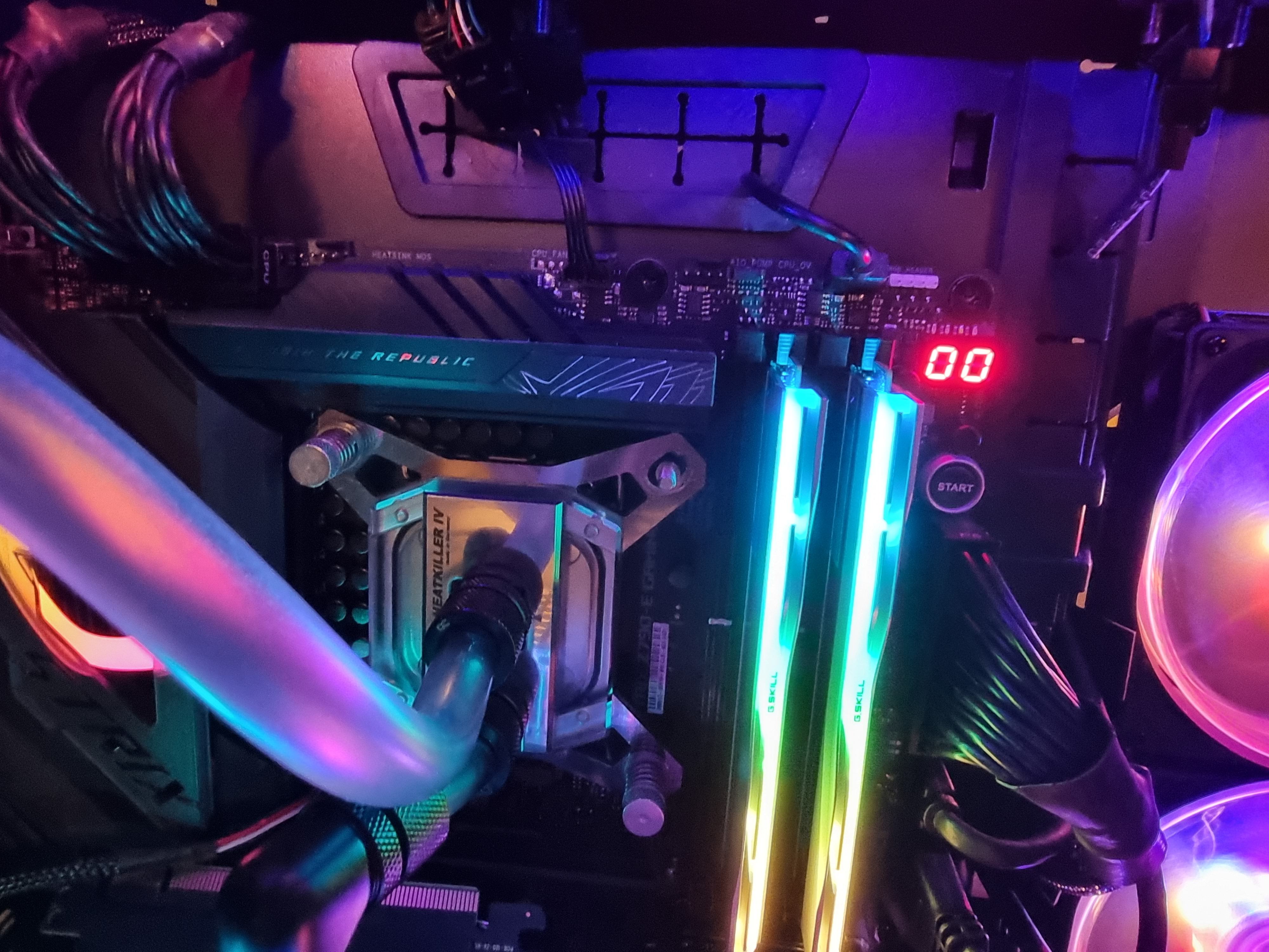

habe das z790 strix gaming e und nen 13900k vorhin Rechner zusammengebaut, er lief auch oc versucht wie bei 12th gen. ging erst startete dann nicht mehr. Habe bios defaults geladen und dann neu gestartet und es ging ccb 23 war anfangs auch durchgelaufen. dann nach reset cb 23 an und gestartet. Mittendrin ging der Rechner aus und sagte erst nichts mehr. jetzt drehen die Lüfter auf Vollgas aber die 7 Segmentanzeige zeigt 00 an (was laut Handbuch gar nicht belegt ist) Bild bleibt dunkel.
Habe gerade ein Blindes Bios Flashback gemacht, er startete neu mit dem gleichen Fehlerbild.
Ram Gskill Trident z 6400
Hab die auch schon einzeln getestest immer mit dem gleichen Ergebnis
Danke!
CPU-Z ließt auf dem Z790 DARK nicht die Core Voltage sondern VID aus… Darum hab ich unten die Eleet Software genommen, da passt es. Mach doch mal R20

Nimm mal die CPU raus und setz sie wieder ein, Kühler nur leicht anziehen, Board starten, wenn's startet, Kühler nachziehen
Pins im Sockel kannst auch mal nachschauen, ob die alle okay sind
Hat leider nichts gebracht. Die Frage ist ja ist es das Board NT oder vielleicht doch der Ram?
Hab das Apex ja noch hier nur habe nur die Wakü für Sockel 1700 und die Gpu ist mit im Kreislauf deshalb ist das nicht mal eben getestet
Bios ist jetzt das aktuellste? Hast noch andere Sachen da um durchzutesten? Ram würde ich ausschließen, unwahrscheinlich das beide hops sind.
Sollte durch das Flashback das neueste sein. Netzteil nur nen 420 be quiet das hat aber nur 1 4 pin CPU Stecker und dann ist oben an den Steckern ne rote LED an.
Einzige Möglichkeit wäre das Apex erneut zu verbauen nur dank Wakü nicht mal eben gemacht
Wenn die Rote LED am Board leuchtet, ist deine Stromversorgung für die Katz. Da ist auch dein Problem. Daher 00 weil die cpu überhaupt keine Suppe bekommt.
1x4pin bei mind.1x8pin vorgeschrieben ist schon mal super :d. Hoffentlich hast dir nicht dein Board zernagelt. Ein 420er Netzteil bei einem System mit ner CPU die alleine schon über 400w ziehen kann. Also manchmal frag ich mich echt wer sowas zusammen dengelt. Vorher fragen spart Geld und ärger.
Die leuchtet ja nur bei dem Be Quiet mit dem 1000w evga nicht
Oben links leuchtet nix
Wie gesagt anfangs lief es ging dann mitten drin aus. Denke Board oder Netzteil
