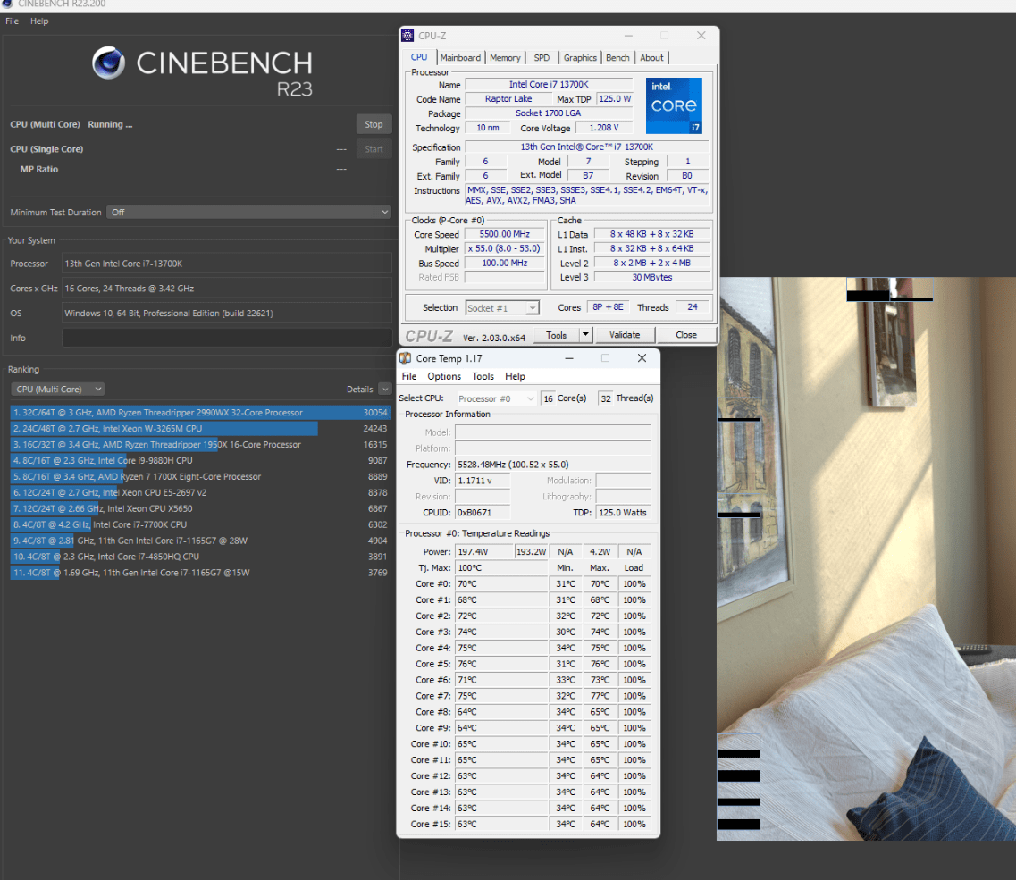

Ich hab mal getestet nur die PCore´s kriege ich mit 1,172V bei 5,5Ghz durch, aber wenn ECore´s mit laufen egal ob 40x oder 43x oder Cache nur 43 ist brauch der Saft^^.
Da habt ihr sehr gute Chip´s, beim 13900k wäre das mind. nen Pcore von 113-115 schätze ich, da ihr mit schwächerer Kühlung testet.
Mein Sys. bleibt allday erstmal so..
