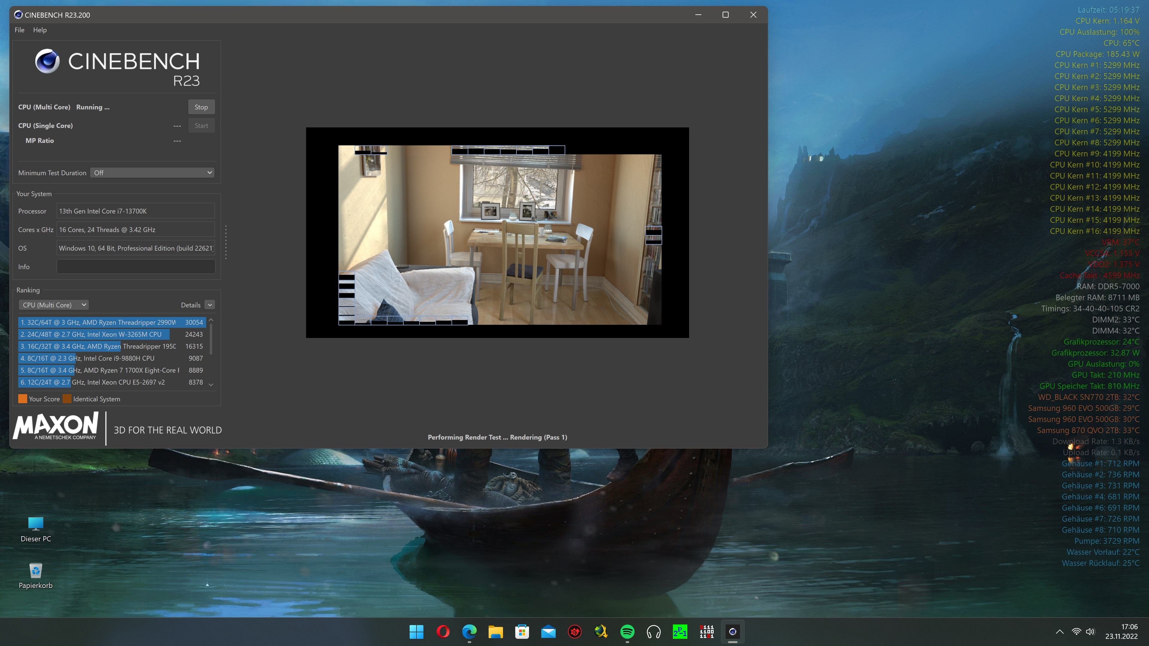

Hab noch mal den 13900K eingebaut und verglichen.
13900K SP104 (SP113/88)
5500 = 1.110v
5600 = 1.163v
13700k SP89 (101/67)
5500 = 1.146v
5600 = 1.190v
Möglicherweise ist der Unterschied an der Kotzgrenze größer, oder der kleinere macht früher dicht, aber bei den Taktraten ist das ja eher zu vernachlässigen so.
Hier noch der Screen vom 5500er run:
Ein Run sagt aber nichts aus lass mal mindestens 12 Minuten laufen.

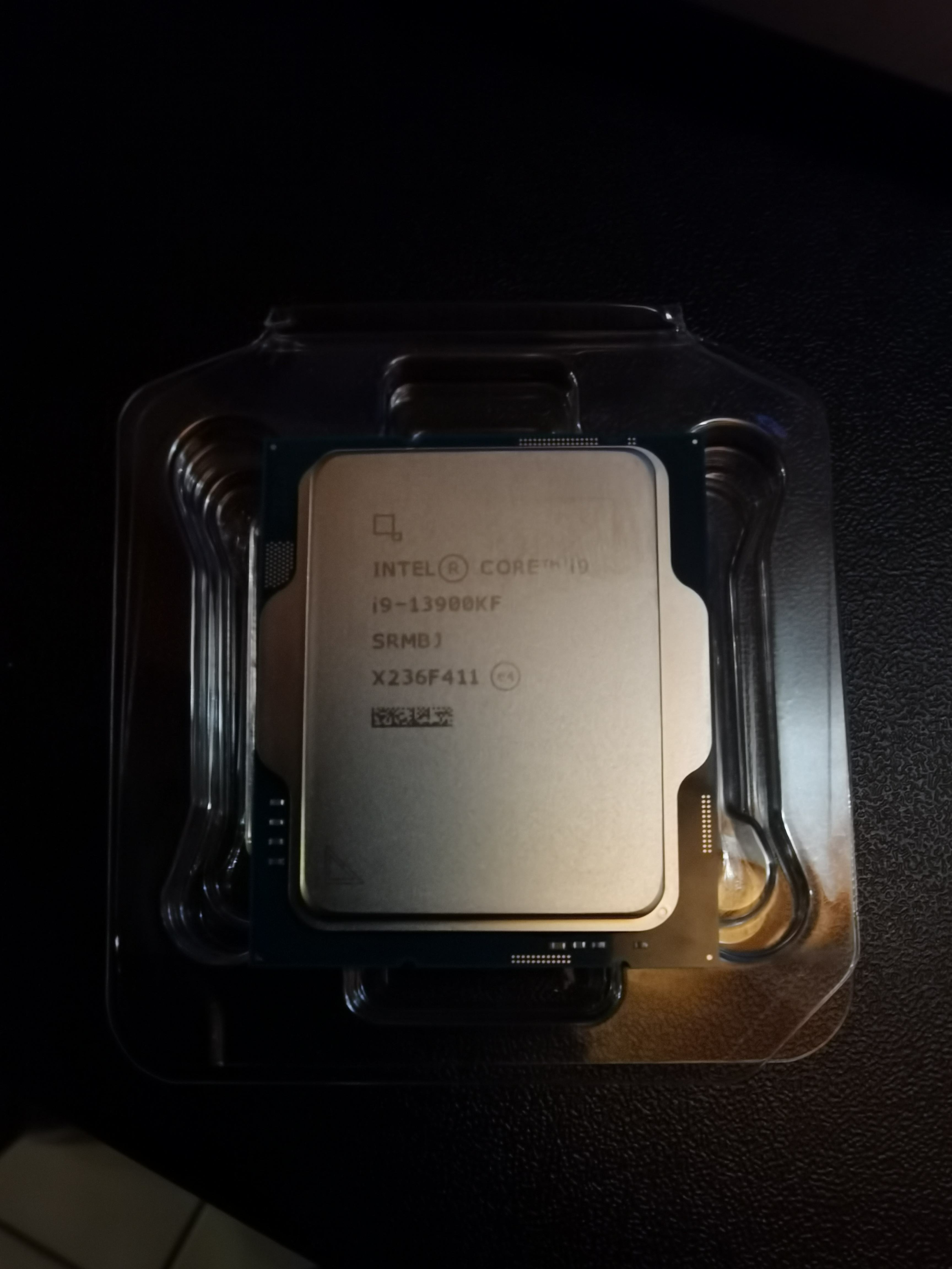

So, jetzt habe auch ich mich mal getraut so einer zu besorgen. SP 104. P:113, E:88. Mal schauen was geht. Ein Z790er habe ich aber mal weggelassen, der 13900er KF darf noch auf dem Formula werkeln. Verbaut und ins Bios bin ich mal gekommen, aber mit den 6600er G. Skill hat er noch seine Probleme. Gleich mal ein blauer präsentiert beim Posten ins Windoof. Natürlich mal alles auf Auto, und nur XMP aktiviert.

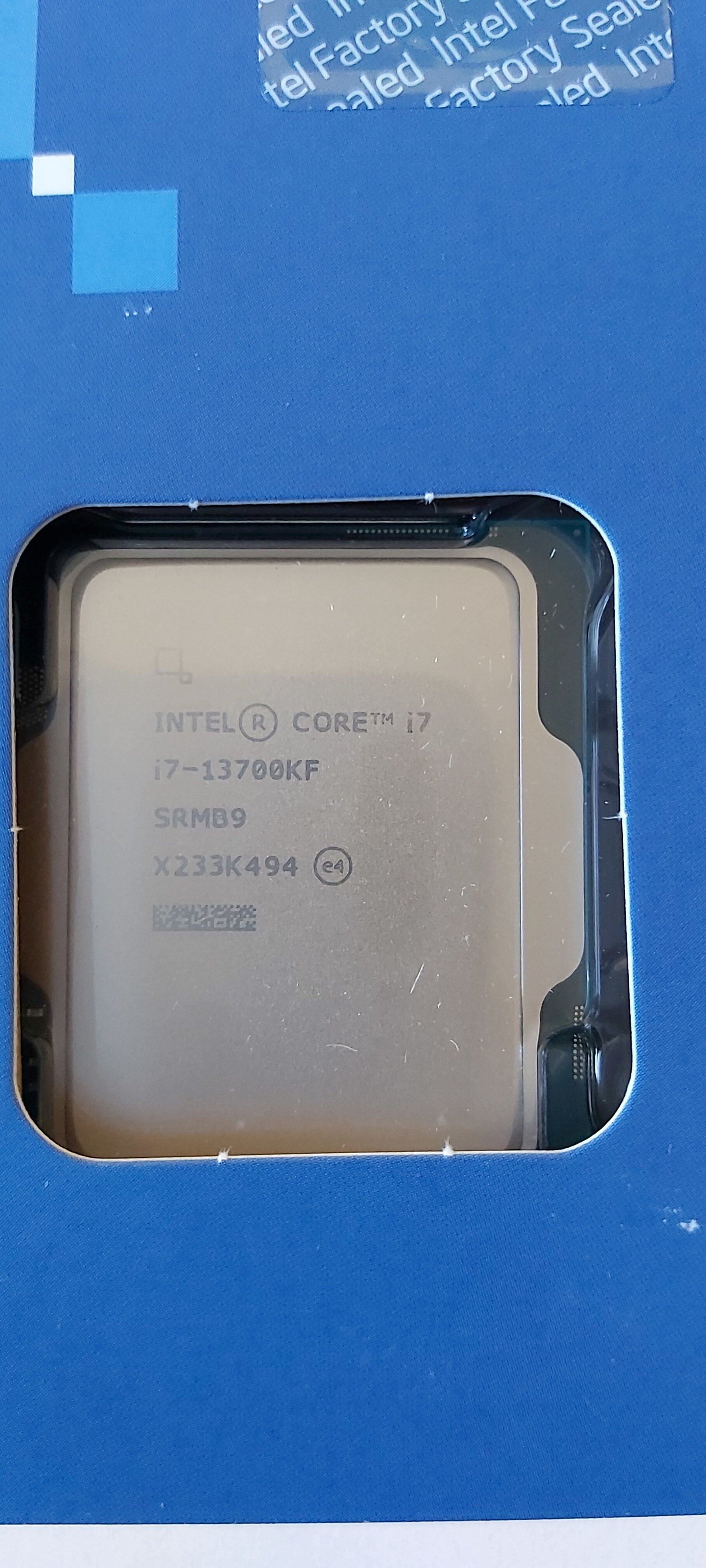

Hat hier einer solche Batch schonmal gehabt, oder generell KW. 33 ?

Sollte ne Release Batch sein, Snakeeyes sein KF war ne X233K443T und einer hatte noch nen X233K443, der kann schon gut sein oder auch ne^^.
Die besten Chip im AVG scheinen bei KW36 zu sein, wenn man so in den Foren von den SP guckt.
Mein X233K755 war ne SP 92 Gurke mit P102 E73 kernen und der aus KW 35 ne brauchbare SP102 mit (109/88)
Ja x233 waren alles Nieten, aber x236 war nicht besser.
