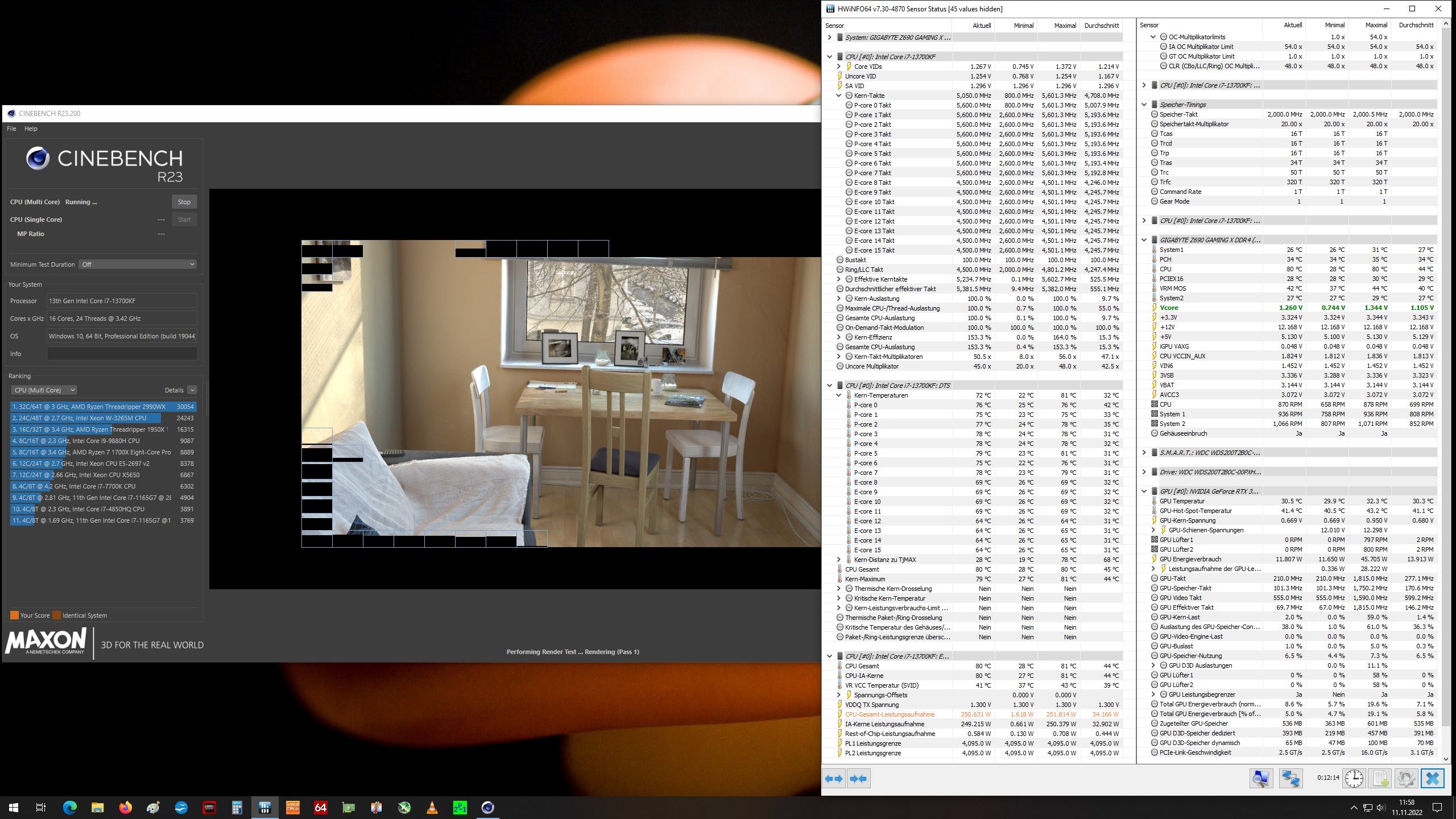

Leider ist mein 13700KF mit +130mV bei CB23 schon gleich ab Beginn in der Temperaturdrosselung. Und das trotz Wakü :fresse:
Die +130mV brauch ich, um auf den stärksten Cores 5900Mhz zu schaffen. Scheint nicht gerade der Burner zu sein mein Chip...

Klingt normal. CB23 mit >5600 Mhz bei normaler Kühlung (25 Grad Wasser, Heatspreader original) ist nicht zu erwarten.

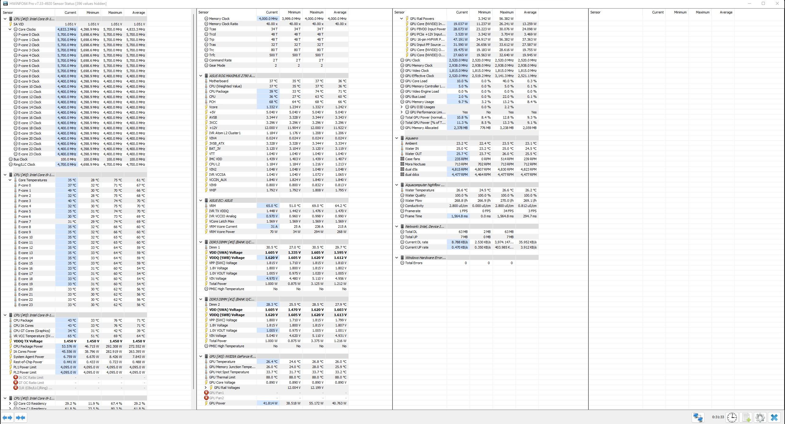

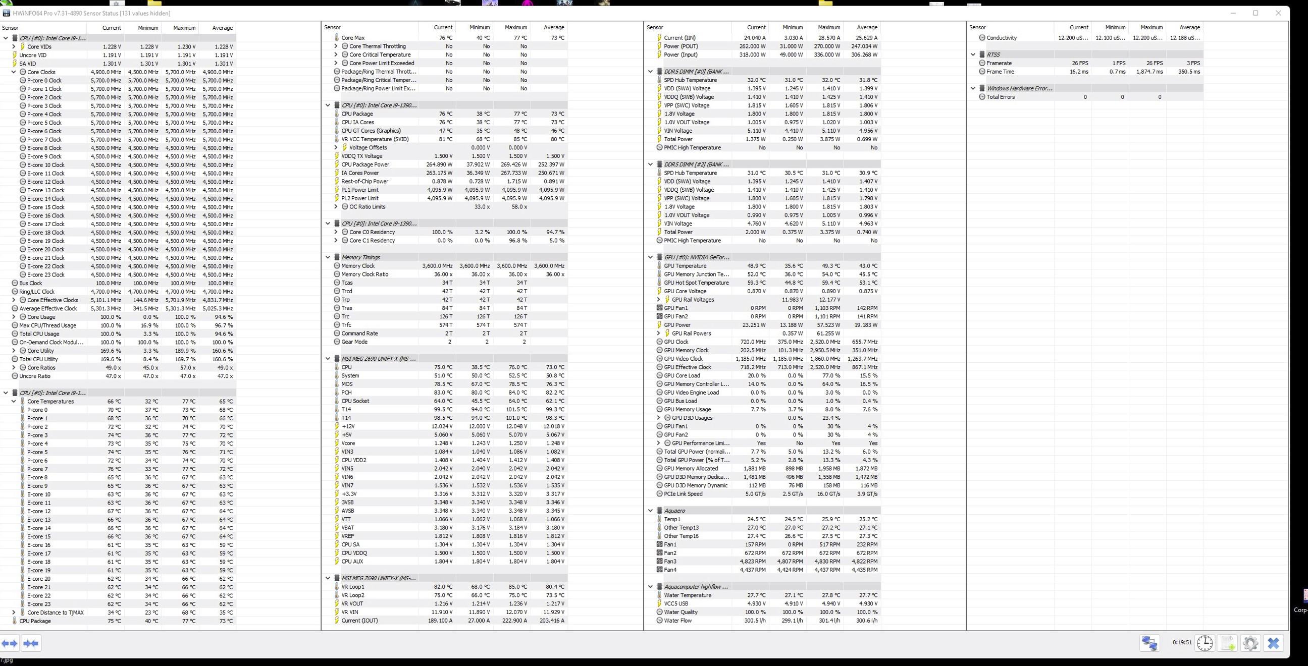

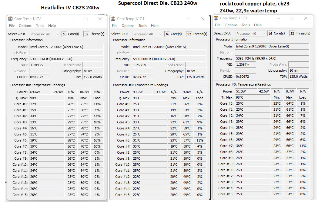

delid + copper ihs vs direct die. irgendwie bringt der direct die im direkten vergleich kaum was? hab schon 2 mal abgemacht, double checked, sitzt alles richtig. aber auch unifyx vs apex und ca 30w mehr load.
delid + ihs:
direct die:
/edit
ok hat mir jetzt keine ruhe gelassen und nochmal nen drittes mal ausseinandergenommen, DIE und IHS mit autosol poliert, temps ca gleich wieder. bin wohl noch bissl biased wegen dem unterschied zum 12900k, aber wir haben hier ja mehr kerne und mehr watt die gezogen werden beim 13900k
scheint wohl alles richtig zu sein

Nimm dir mal nen Wattmeter und guck mal was die wirklich zieht, das werden bestimmt mehr als 240W sein, vielleicht 270-280W.
Meine CPU brauch über 310W für 5,7/4,4Ghz.
Und du hast Recht Core 5 ist def. zu heiß im Vergleich zu HS wo die spreizung der Core´s eigtl. höher ist, mit directDie sollte das näher beieinander liegen.
@dante`afk
Sehr interessant. Ich dachte nun, dass man ohne HS mit den Temperaturen sehr dicht beeinander rauskommt. Kommt es vllt durch die Art der Wasserverteilung der Kühlplatte? Die E-Kerne sind oben und unten auf dem DIE und sind normalerweisen nur 1° auseinander.
=> wenn es so stimmt, dann kommt die Temperaturdifferenz zwischen den Kernen nicht durch schiefe Heatspreader, sondern durch Fertigungsdifferenzen ab Werk.
