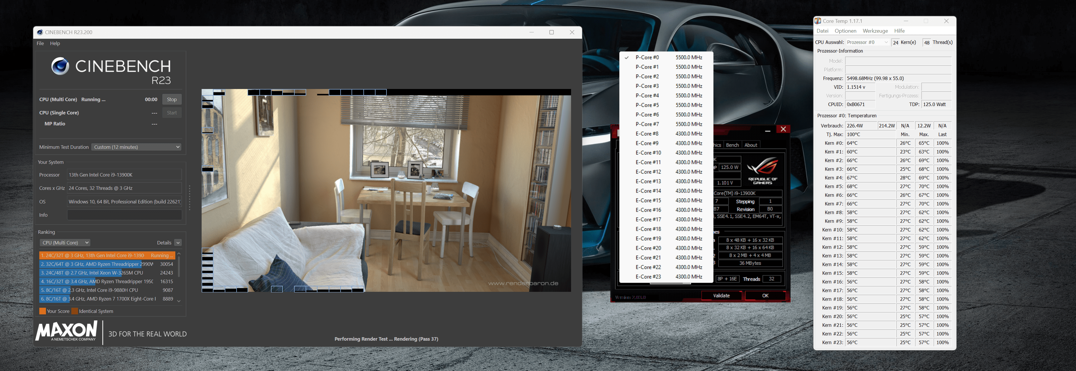

Ja guck mal da brauchst du dir dann auch keine allzu großen Sorgen machen. Bisher hat jeder 13700K den 53 all core CB23 Run unter 1,2V Last geschafft und dann ist das Thema Drosselung auch kein Problem selbst mit einer AIO unter Dauerlast und allen Limits offen. Musst halt nur die min Vcore selbst ermitteln. Die gute SP brauchst du nur wenn du über 5,5Ghz übertakten willst.

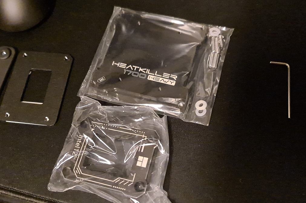

Hab heute den frame samt der heavy BP verbaut (mit Kryos):
Passt einwandfrei und problemlos mit Fremdkühler. Kann ich bestätigen.
Benche das 5600@1.190 CB23 und wundere mich, dass es ziemlich exakt genauso von der Temp ist wie vorher. Je nach Kern mal ein Grad heißer oder kühler.
Dann fällt mir ein, dass ich vorher schon den washer mod hatte (und die Stahl backplate von AquaCom). Daher auch die vier Unterlegscheiben die ich übrig hab. :geek: Hatte ich beim 12900k und total vergessen.
Also die Kombination brachte zumindest bei mir nichts gegenüber ghetto mod. Ich bin niemand der da irgendwas schönredet oder sich selbst (und euch) veräppelt. Trotzdem finde ich das nun in "hochwertig / vernünftig" besser. Das Restgewinde mit ghetto mod war mir, wie schon geschrieben, auch zu wenig.

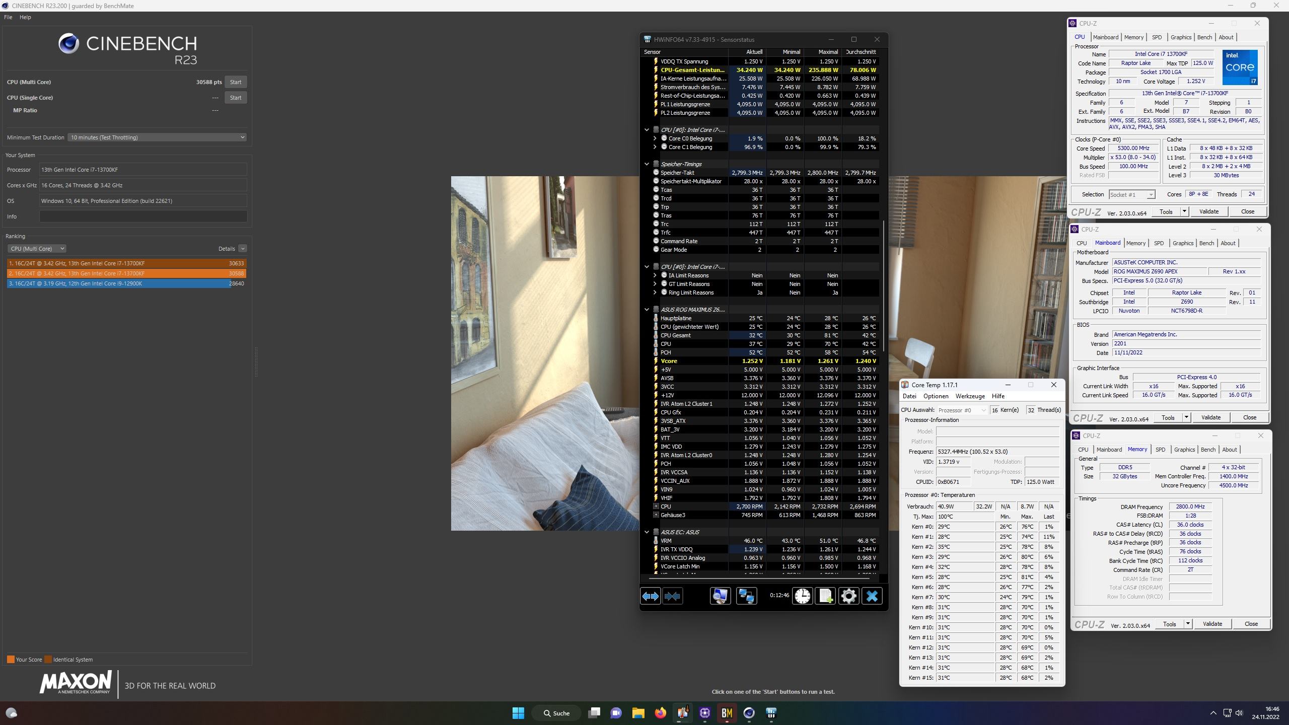

Diesmal habe ich echt Glück gehabt mit meinem Chip.Schaffe Gamestable P60 E48 und Cache52 bei 1.38-1.40V alles allcore.

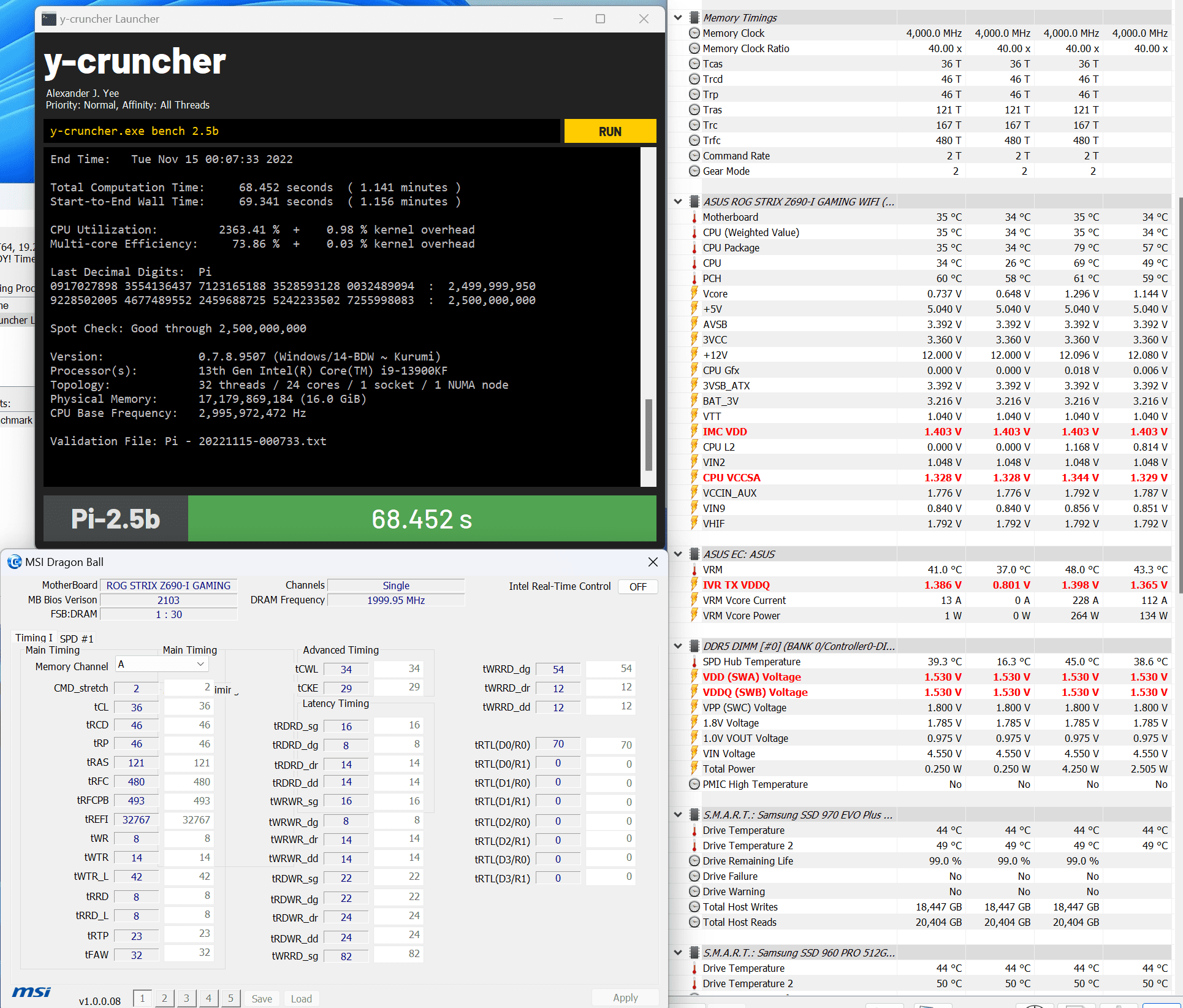

last night binning my A die i discovered a really frustrating thing
my Asus z690i con push past 8000 on A1 ram slots, B1 completely garbage, this takes me back also with 2 sticks
does this sound normal to you?
1 stick A1 slot:
i get rid of this issue instyalling a brand new z790i strix
finally my kits works properly, just a fast run with only primaries setted
now boot 8200 with 2 sticks installed too
What a shame did Asus with z690, embarrassing

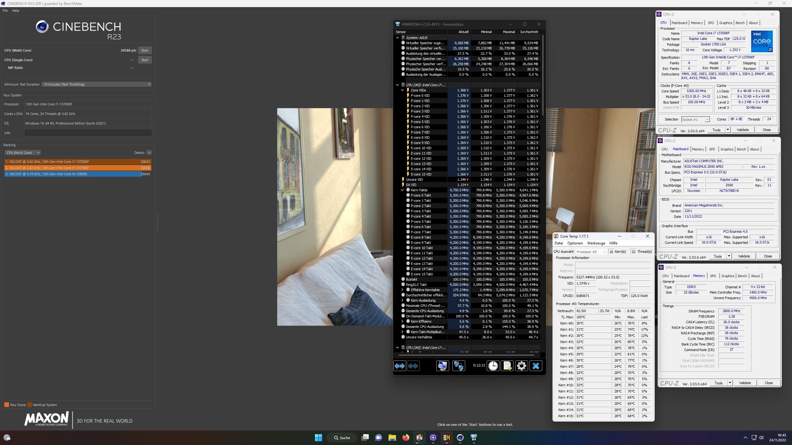

Ist halt auch die Frage was man mit der CPU erreichen will. UV lassen sich auch die schlechten SP noch ganz gut für Stock Taktfrequenzen.
Mein aktuell verbauter SP76 13700k verbraucht stock 53 all core und 45 Cache unter CB23 Last 1,162-1,173V nur noch 205W max. CPU Gesamt Leistungsaufnahme.
Selbe CPU alles auf Auto sind es 1,288V und 248W inkl. kurzer thermischer Drosselung beim Start von CB23. Also optimieren kann man auch die Gurken noch ganz gut aber für OC generell untauglich. Für 5,5Ghz braucht er schon 1,26V also quasi Kotzgrenze.

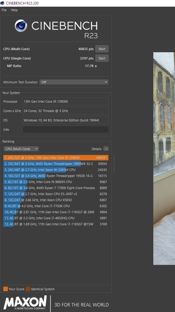

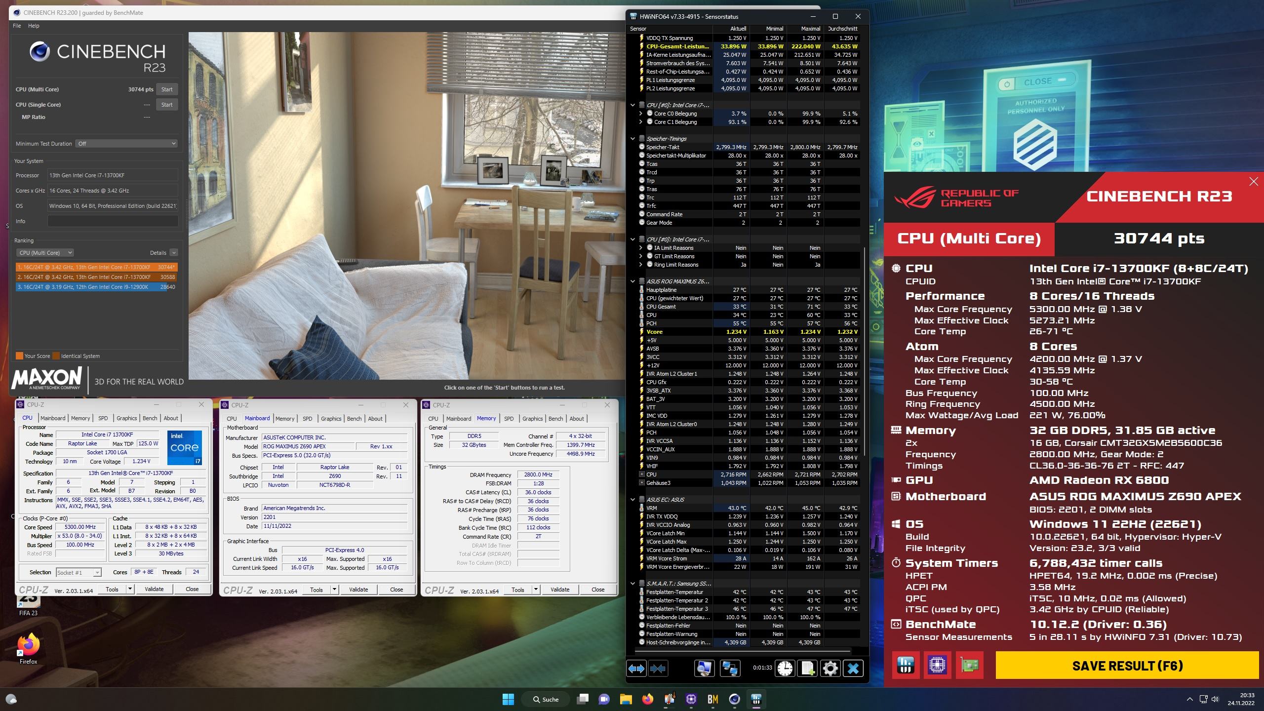

So 13700KF eingebaut und wie erwartet eine Granate!!!
SP 74
Kurztest 5,3 Allcore CB23 knapp unter 1,2 Vcore ( mit Glück ).
Zum WE weitertesten, falls ich darauf lust habe...
Aber das man eine SP von 76 noch schafft zu unterbieten ist schon stark von mir........:banana:
@ersguterjunge, hast du ein Asus Strix, oder ein Maximus, dann kucken... Wenn ein anderer Hersteller bei dir im Sys liegt, dann kannst lange kucken😅
Und das ist sogar ein Apex, das ja schon mal ganz anders ausliest. Das wären bei mir auf dem Strix wohl eher 1.35v, geht damit der Rekord der größten Graupe an dich?
Das ist schon ne echt heftige Gurke im Vergleich zu den anderen geposteten Chips.
Die zieht bei 5,3Ghz soviel wie nen richtig guter 13900k bei 5,5Ghz.
Das ist auch einer der Gründe wieso ich keine Lust auf nen 13700ér hatte, da brauchst du wesentlich mehr Glück als beim 13900K für was brauchbares.
