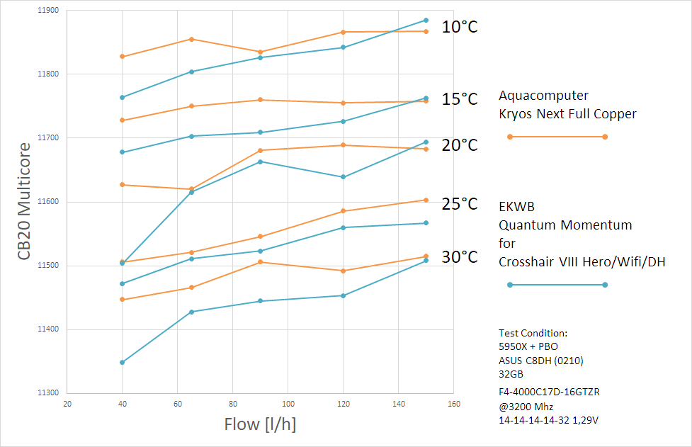

Die Kühlung war schon bei dem 5950x das a&o. Entsprechend skaliert das CB23 scoring bei stock-settings (siehe Ergebnis CB20 aus meinem Kühler-Vergleich vor ca. 2 Jahren). Das ist bei den neuen Intels auch nicht anders. Deswegen gebe ich wenigstens die Wasser/Kühlertemperatur bei den erreichten Werten mit an.

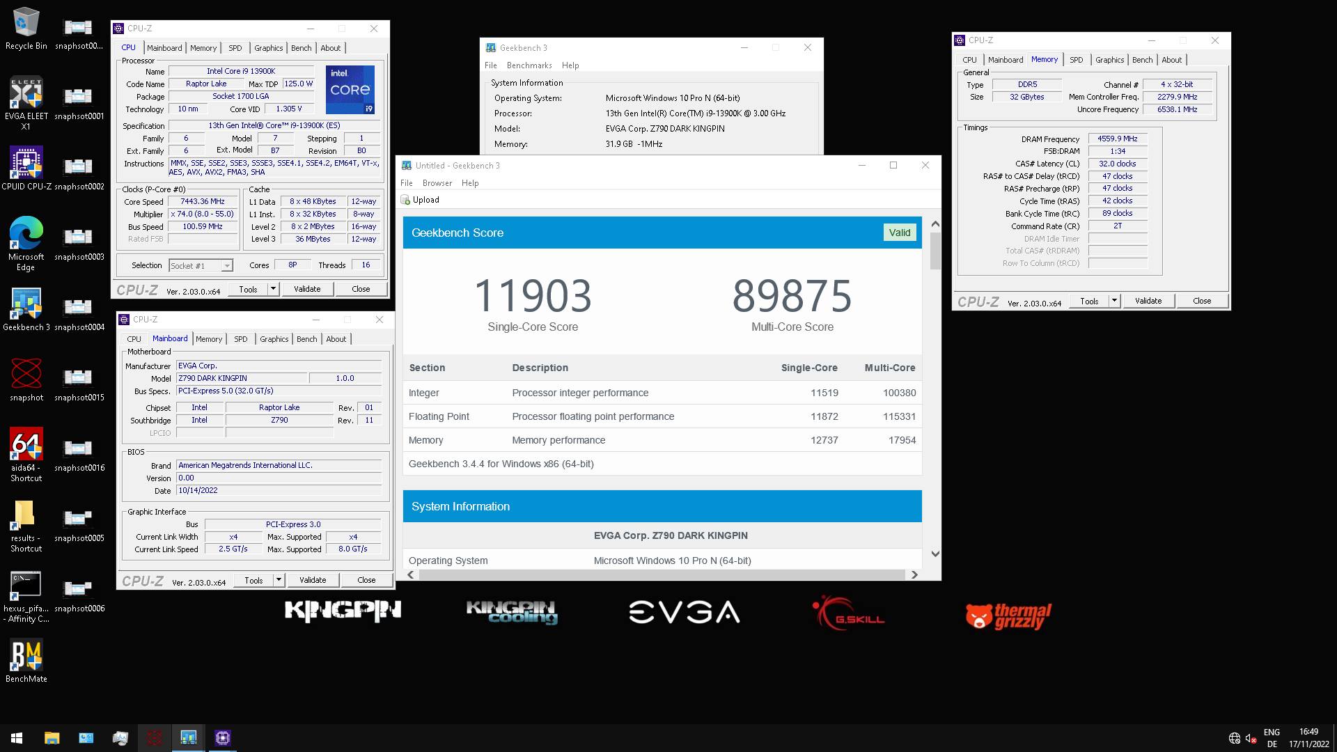

Am wichtigsten ist, dass er noch rechtzeitig ankommt und keinen Cold Bug hat. Momentan ist meiner zwar ohne Cold Bug, packt aber nicht genug Takt. Einzig Speicher geht richtig ab:
Fliege Ende der Woche für eine Woche zu EVGA in Taipeh für einen "Charity Stream" , promo von den EVGA mainboards, Intel, G.skill... vllt sogar etwas 4090... Da kann ne gute CPU helfen.

Es gibt nur einen Weg es rauszufinden, es war leider mit Abstand die einzige Option auf einen potentiell guten Chip, die sich mir in letzter Zeit geboten hat.
Zumindest wenn ich das Szenario aus dem Screenshot bei mir genau so nachstelle, passen die Werte Temperatur, Verbrauch, Volt ins Bild. Mein aktueller Chip braucht dafür ca. 50mv mehr und dementsprechend ist dann mein Verbrauch und Temperatur etwas höher etc.
Wenn ich genau den chip so bekomme und nichts an dem Screenshot rumgefaked ist, müsste er spürbar besser gehen als mein aktueller, werde berichten.
Ich drück dir die Daumen das der keinen Coldbug hat, mit ner guten CPU kann ich leider ne aushelfen, mein Chip ist AVG.
Du bräuchtest was mit P120+ und E100+, aber die sind so selten...
