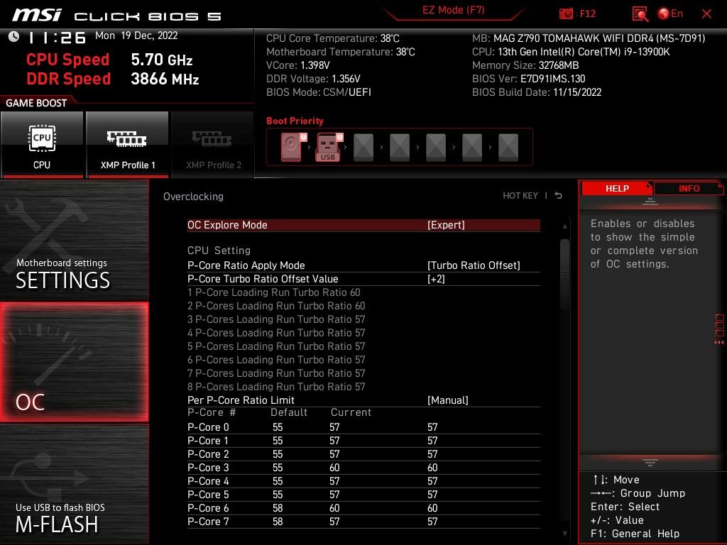

Genau, das sind zwei getrennte Menü-Unterpunkte. Hatte mich auch erst verwirrt. Man muss zumindest bei MSI wirklich beide Menüs bearbeiten, weil nur den Multi Offset hoch und angeben wie viele Kerne bei wieviel Last, führt dazu, dass nicht mehr die von Intel bevorzugten beiden Kerne den maximalen Turbo erhalten, sondern core-0 und core-1. In der "specific p core Einstellung" wird dann zumindest bei MSI auch angezeigt, welches die standard-max-ratios der einzelnen Kerne sind und weiß somit, welches die bevorzugten Kerne waren.

Ich nehme an, dass die 1-2 Cores mit dem höchsten Multi dann die Beiden sind, die unter "Specific Performance Core" dieses Sternchen haben!?
Sonst macht der Sternchen-Krempel ja keinen Sinn :fresse:

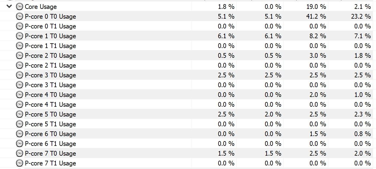

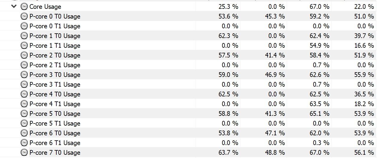

Hallo, ich muss das Thema nochmal genaua angehen. Und vielleicht können sich hier mal ein Paar Leute äußern.
Das Phänomen ist 100% reprodutierbar.
Allcore @ 5800Mhz OC im Bios, habe ich diese Auslastung.
wenn ich im Bios Core Ratio auf 2x60 / 8x58 stelle habe ich diese Auslastung
Ich kann das Absolut nicht nachvollziehen wieso ? Ich geh halt schwer von einem Anzeige Bug aus, aber geklärt haben würde ich das trozdem gerne.
Das kann einfach nicht sein. Überlege mal ganz logisch. Du hast ein Spiel am laufen und die CPU soll nur bei 1,5-5% Auslastung liegen?
Solange du unter Spiel nicht Tetris oder Solitär meinst kann das einfach nicht sein bei einem normalen modernen Spiel.
(meine Meinung!)
Da auch die Temp. der CPU im gleichen Bereich ist passt das auch nicht zusammen mit der Auslastung...(Temp. mit der normalen Verschiebung wegen mehr Takt 5700 Vs.5800MHz)
Hast du mal mit HwInfo geschaut was die Leistungsaufnahme der CPU sagt unter beiden Einstellungen?

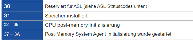

Habt Ihr eigentlich auch das Phänomen das in Win selber die Bios Post Anzeige schön weiter rattert und immer noch 30er Werte durch geht bzw. trainiert?
Bei mir springt die weiterhin von 28 bis 33 wild rum:unsure::cautious:
Probiert der weiterhin den Ram zu trainieren?

Das Problem mit der Core Usage hab ich auch teilweise. Kannst stattdessen mal Utility versuchen, das ist eine andere Berechnungsmethode.
