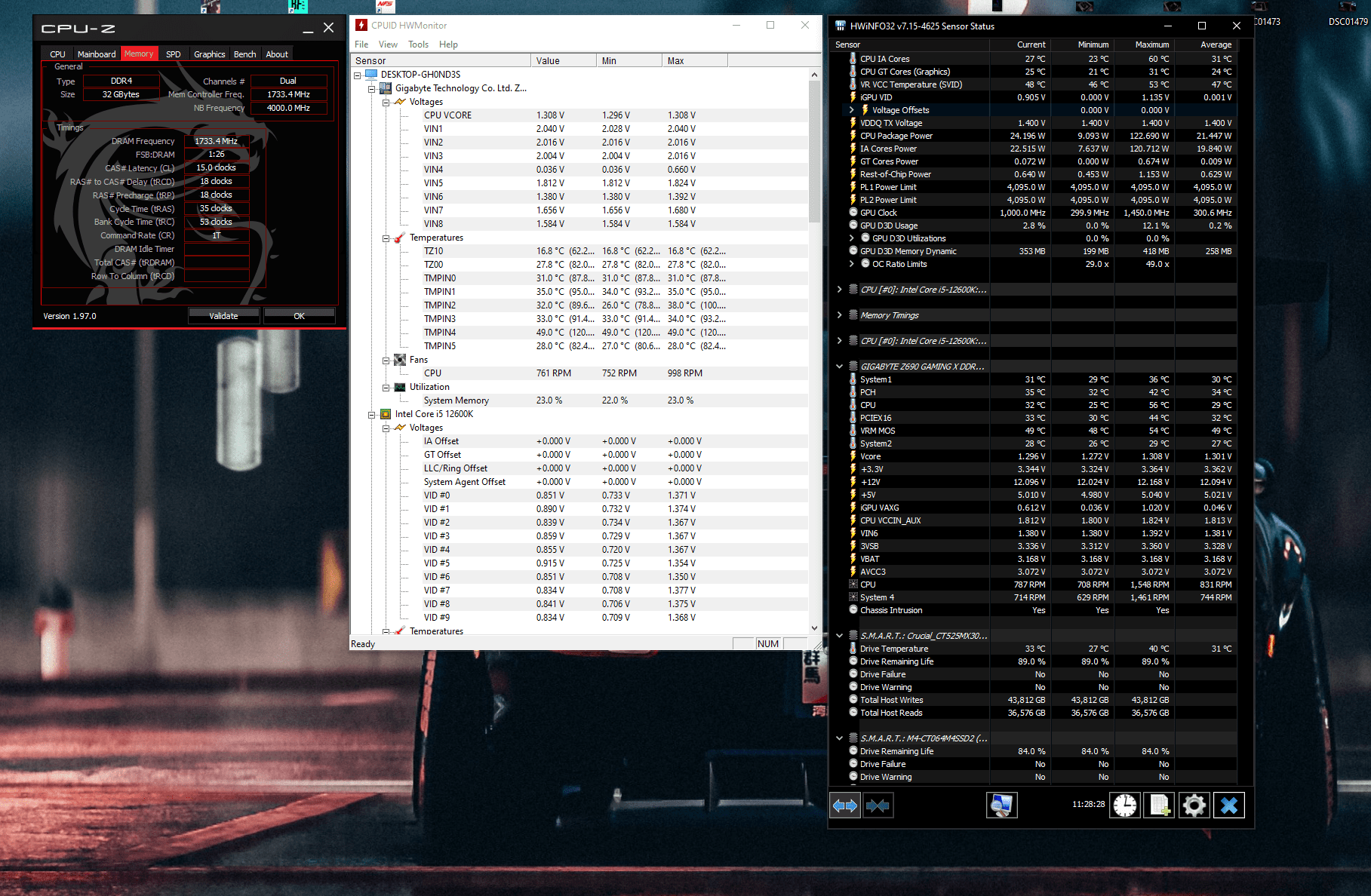

moin Leude und hallo erstmal,
habe bis jetzt so die letzten 15 seiten verfolgt und das hat mir bei meinem 12600k schon weitergeholfen auf einem gigabyte z690 gaming x ddr4
cpu läuft jetzt mit 52x2 51x4 und 50x6, e cores laufen auf 40.
Spannungen sind im idle auf 1,3v und unter all core last (cb23) auf 1,26 - temperatur ist unter cb auf hohen 70 - was völlig in ordnung sein sollte..
Jetzt wollte ich mich nochmals an meinen Ram wagen und vorallem endlich mal die Spannungen besser angehen. Nur habe ich dort die Werte gar nicht, bzw. kann ich mit der "VIN" bezeichnung soweit rein gar nichts anfangen...
Und achja, subtimings habe ich gar nichts eingestellt. Sind immer noch die standart werte, die das board auto. übernimmt.
Deswegen auch nur eine Latenzzeit von hohen 60 ns.
Das will ich angehen.
Jemand vlt. schon erfahrung mit dem board gemacht oder allgemein kurz Zeit nen kleinen roman zu schreiben?
Vielen Dank für eure Zeit (y)

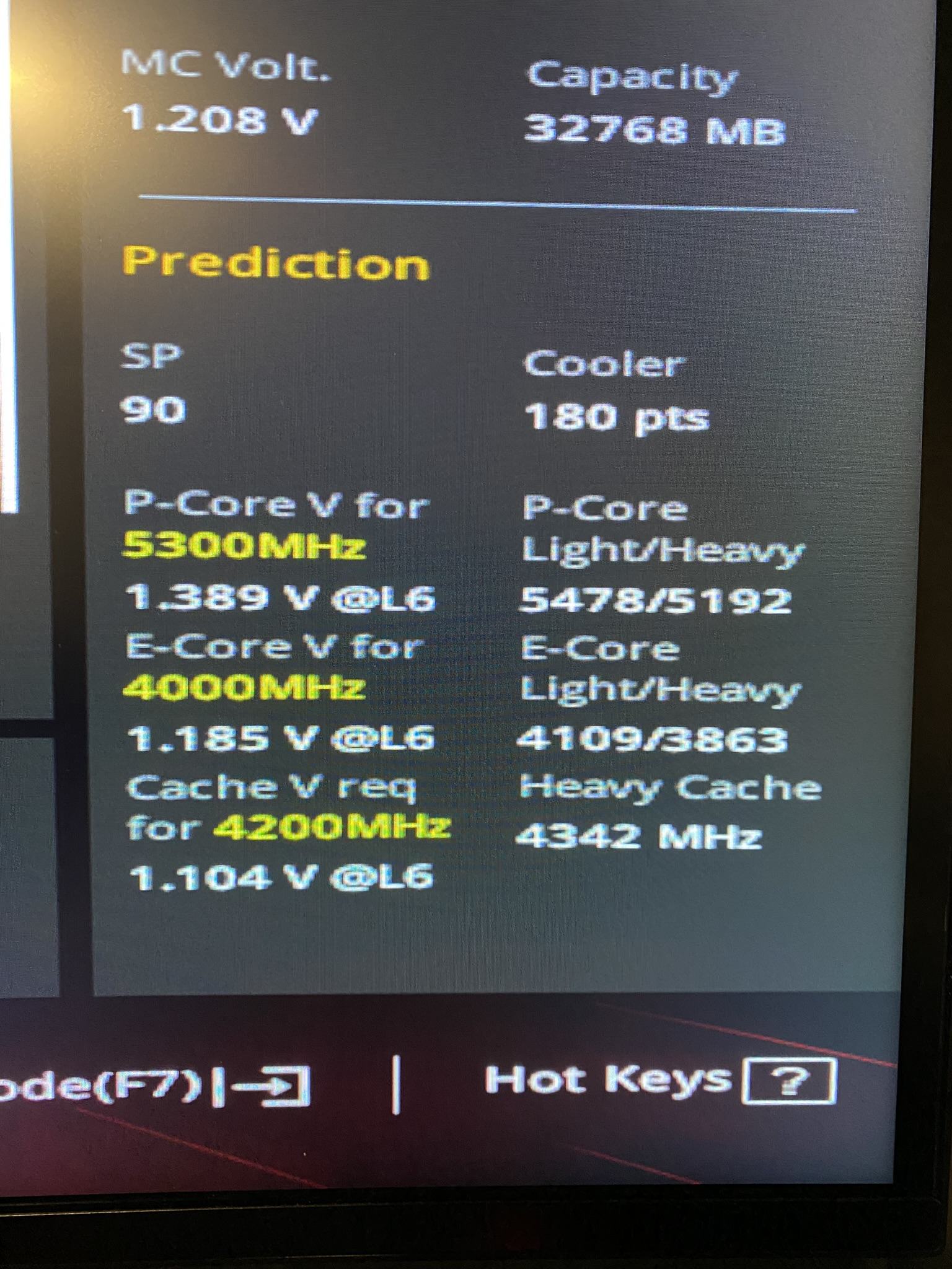

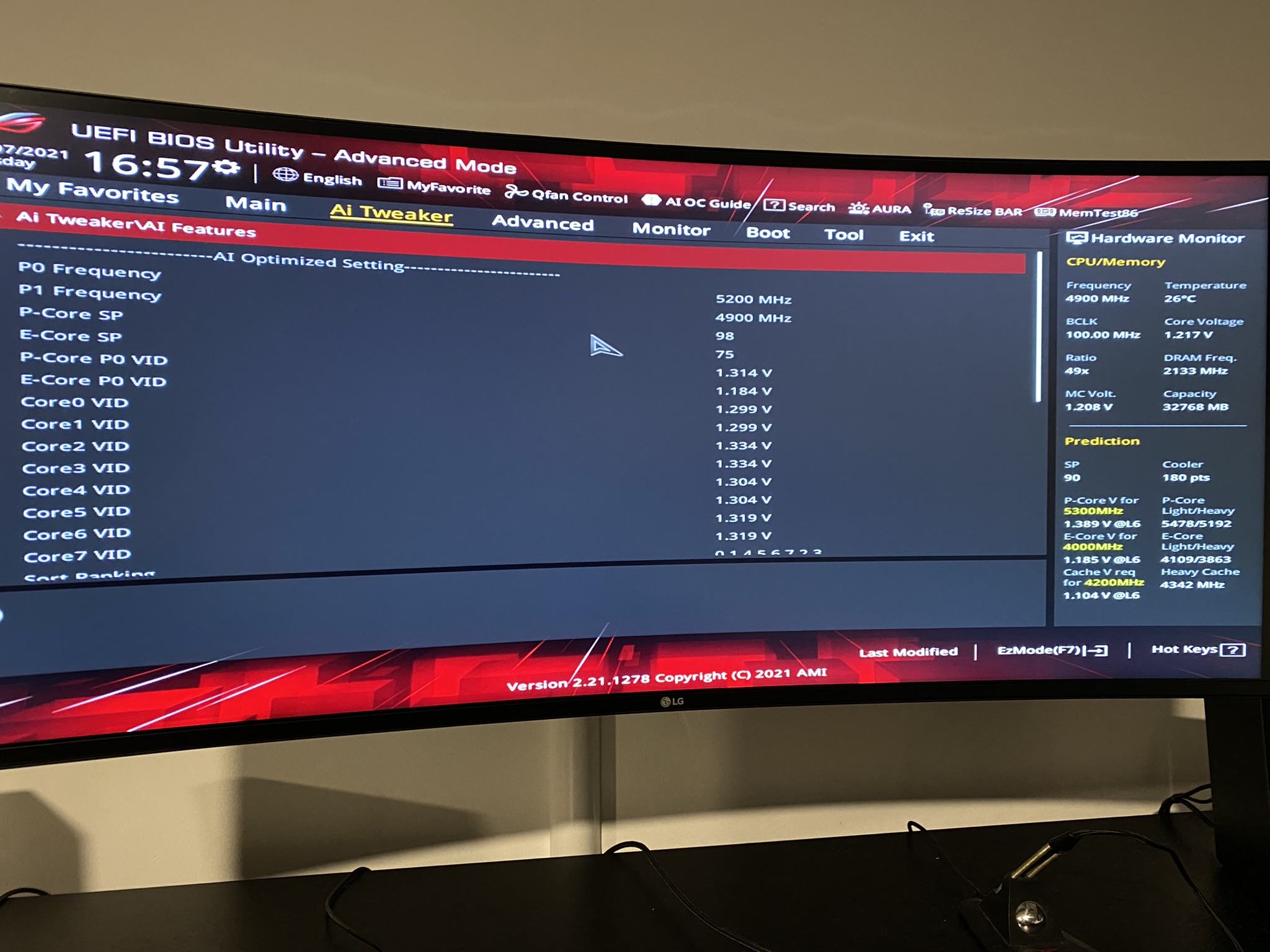

Hab scheinbar Glück gehabt:

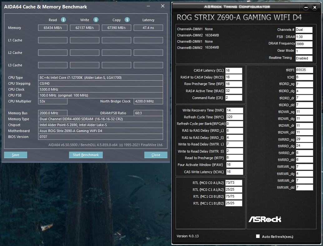

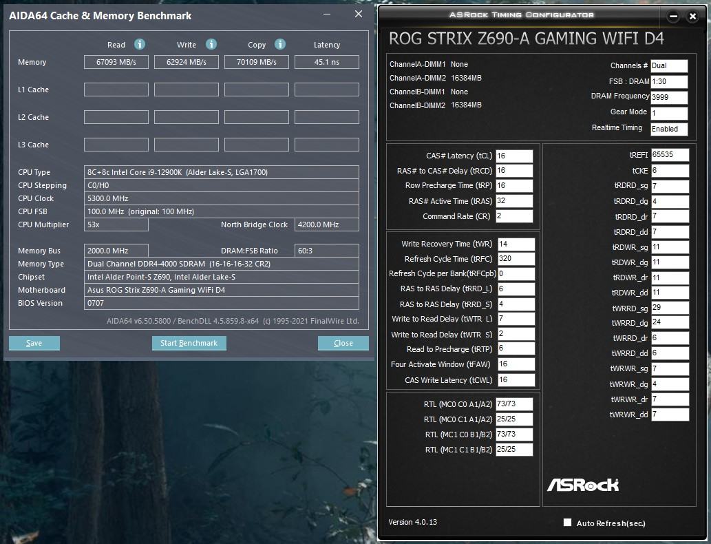

Und hier mal der Vergleich zwischen 12700K und 12900K. Hatte mit Absicht 4000 C16 gewählt, damit ich sicher sein kann, dass der 12900K das auch packt. Mit Pech trainiert der C15 nicht oder so, dann kann ich nicht vergleichen. Aber schon krass was der 12900K mehr durchzieht beim RAM. Mit 4000C16 einfach mal 70k Copy. Aber kann das überhaupt sein? Die Theoretische Leistung von D4 bei 4000 MT/s liegt deutlich darunter.
12700K
12900K
Uninteressant, weil 4000 CL16 alle Gskill B-Dies packen.
Es sind aber F4-3600C16D-32GTZN

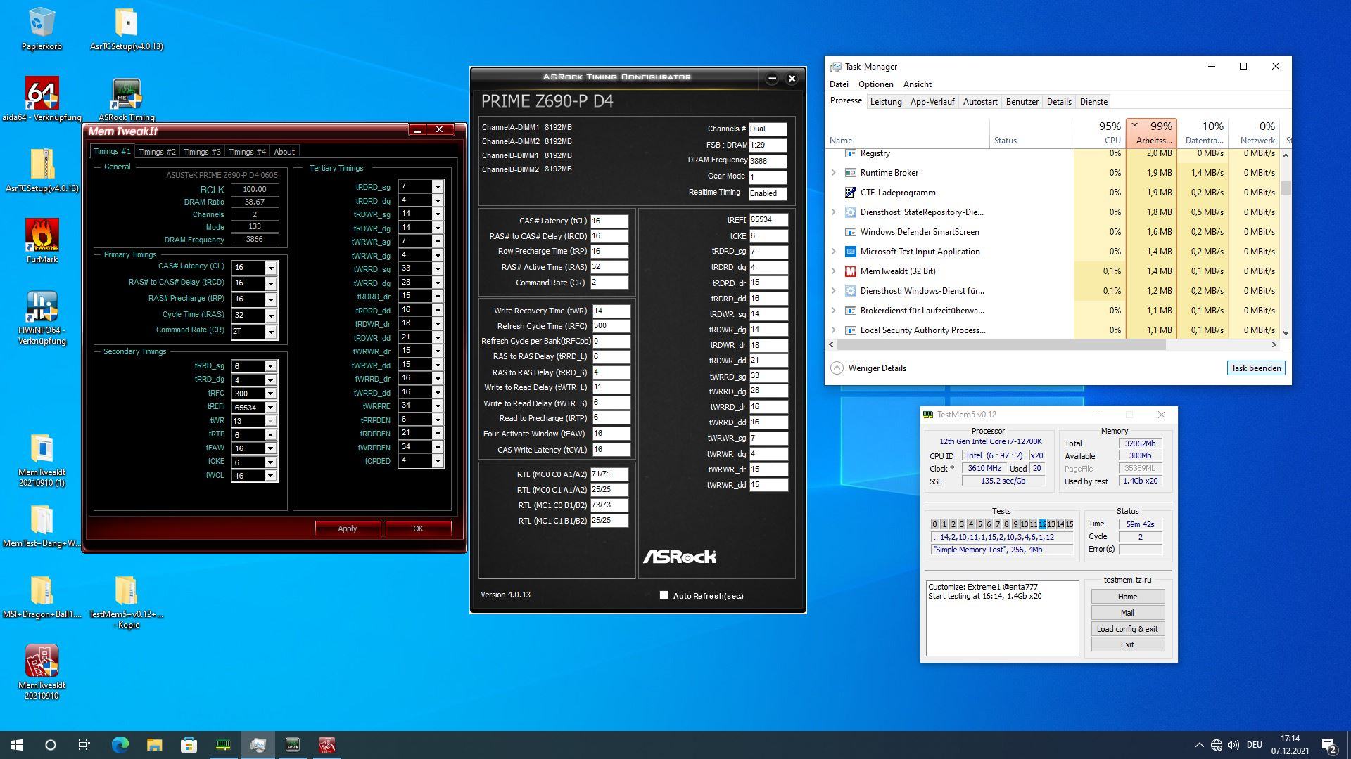

Bei mir werden die Timings nicht richtig aus dem Bios ausgelesen, oder selbiges ist noch Buggy. Hat sonst noch jemand das Problem? Dragonball startet nicht.
TestMem5 reagiert viel sensibler auf RAM OC, also Karhu, ich muss später mal GSAT probieren.
