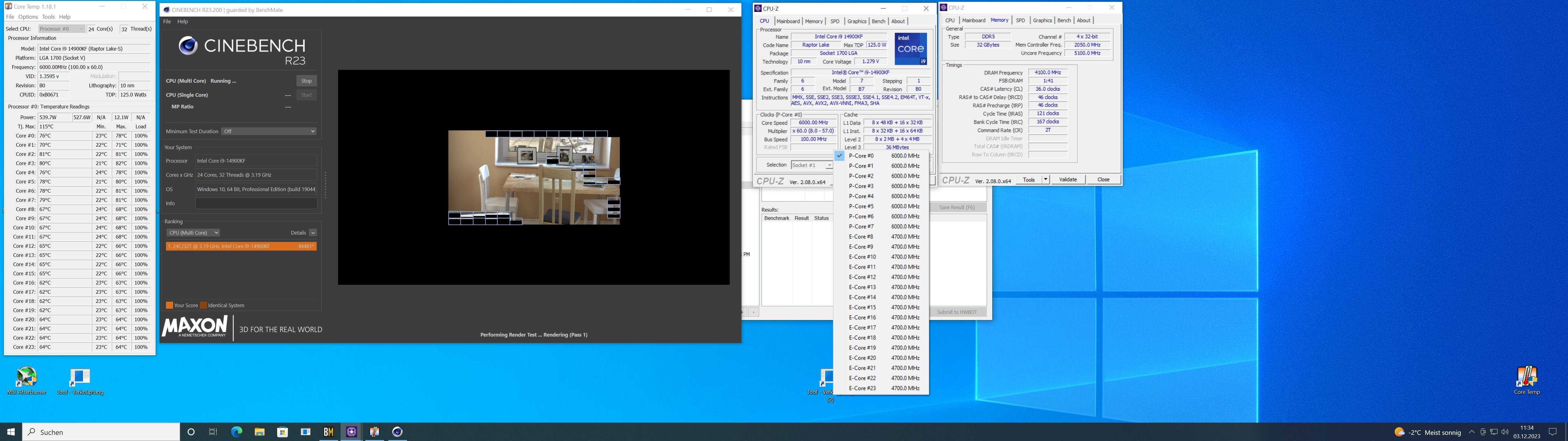

I tried to find the lowest E4800 vmin, 1.32v LLC6, 59/48/50 around 1.18vmin but I didn't run for long, keep in mind I have a Supercool 12th gen + chiller at 14°C :
Around 10°C delta P-cores and E-cores.

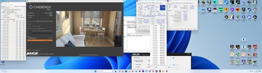

Vmin at 1.205v, 60/48/52, same conditions than above except with ram at 4500, SA 1.4v, TX 1.42v, Vdimm 1.65v :

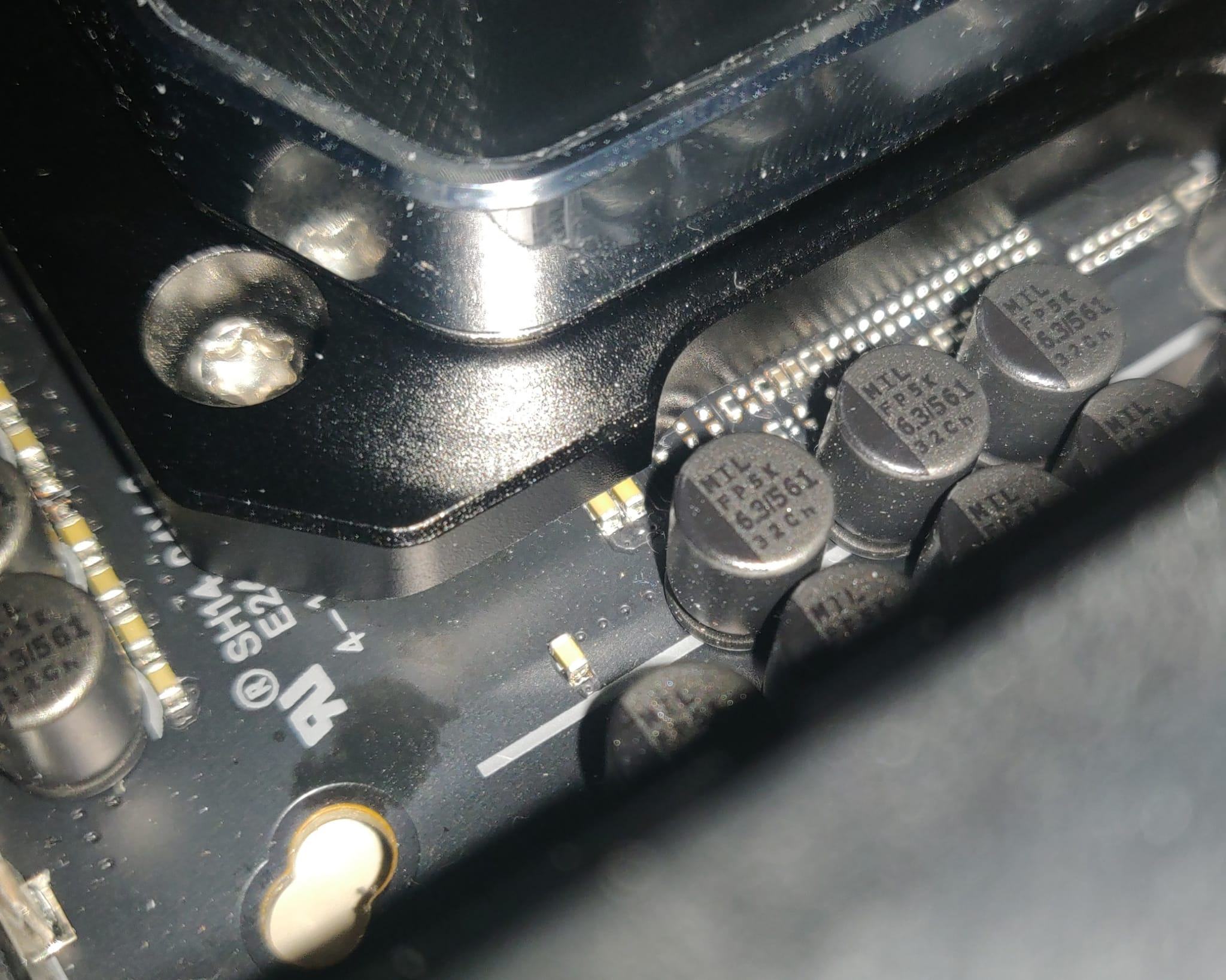

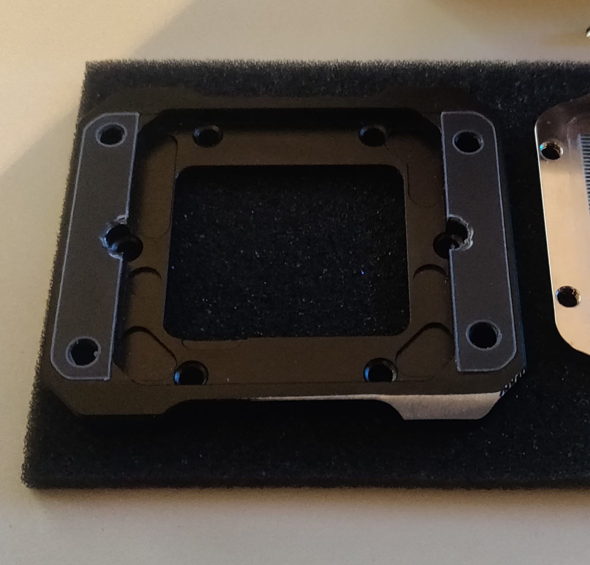

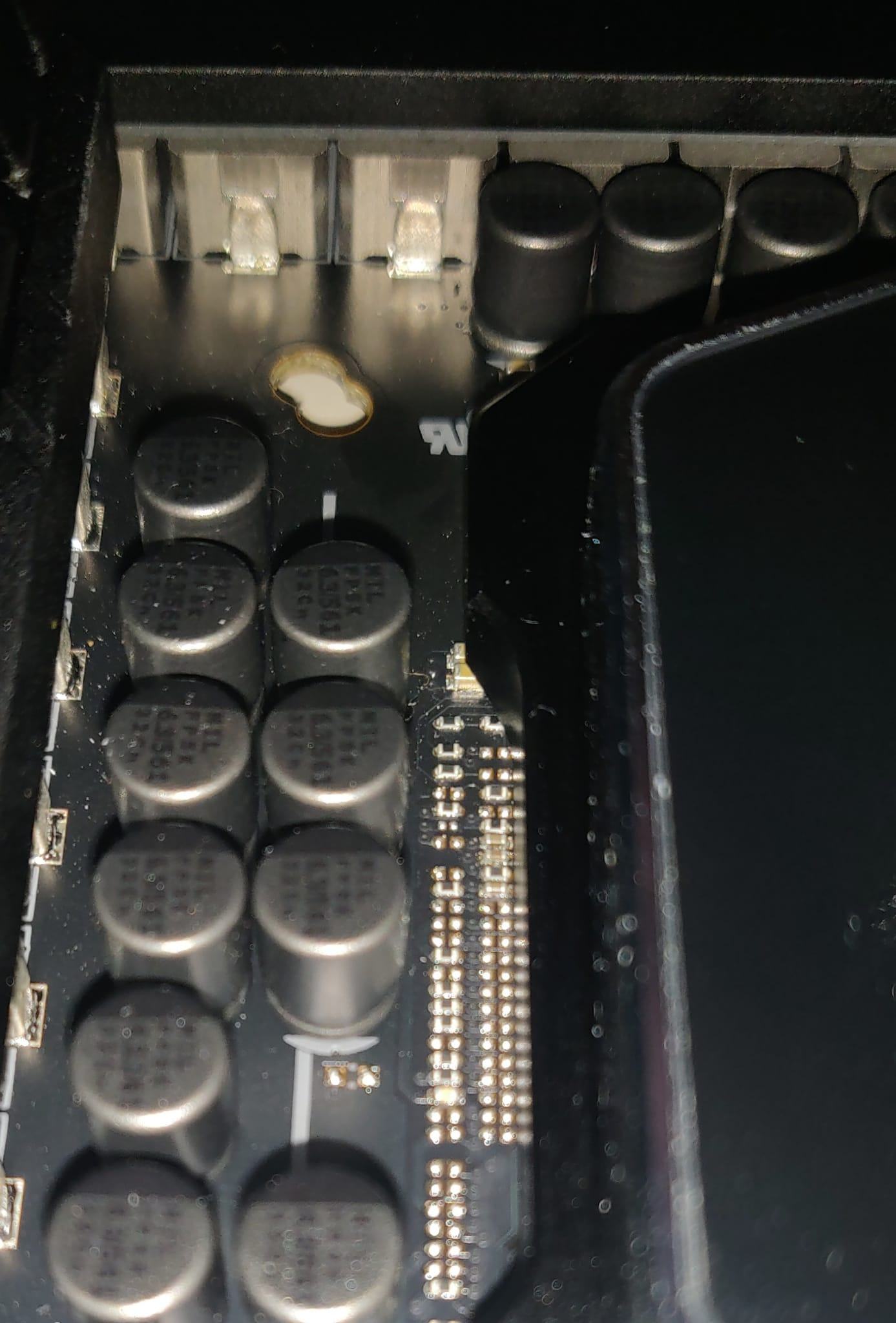

scheinbar nichts, wurde paar Seiten vorher gesagt. Ich fragte dies auch.
Bin mir ziemlich sicher gelesen zu haben, dass der nicht ganz plan auf dem apex encore aufliegt und deswegen die Temperaturen nicht so toll wie erhofft waren. Irgendjemand hatte irgendwas gemacht (😂) und dann wars besser. (So mein Gedankenprotokoll - kann mich aber auch irren.)
ja habe ich auch gesehen auf OCN, aber war mir nicht mehr sicher welches Board. Der hatte auf der unteren Seite, auf einer Seite abgeschliffen, quasi Platz gemacht für die SMDs. Es gibt ja Leute die aufem Apex encore unterwegs sind und diesen Kühler haben.
Was genau musste man nochmal am Iceman Direct Die kühler abschleifen/wegdremeln(?) damit das auf einem Apex Encore gut sitzt?
Ich finds nicht mehr
Danke im Voraus
das Problem könnte denke so ausgesehen haben:
und die Lösung so:
ich hab zusätzlich noch die Kunststoffpads entfernen müssen für ordentlichen Kontakt:
Aber die Kunstoffpads haben ja ihren Sinn. Wäre es nicht besser diesee Teil abzuschleifen und trotzdem die pads behalten?
Ja klar haben die nen sinn, hab da nen streifen isoband drunter, somit ist es isoliert, druck ist da ja keiner drauf wirklich
auf den Fotos ist er schon angeschliffen, zuvor hatte ich kontakt...

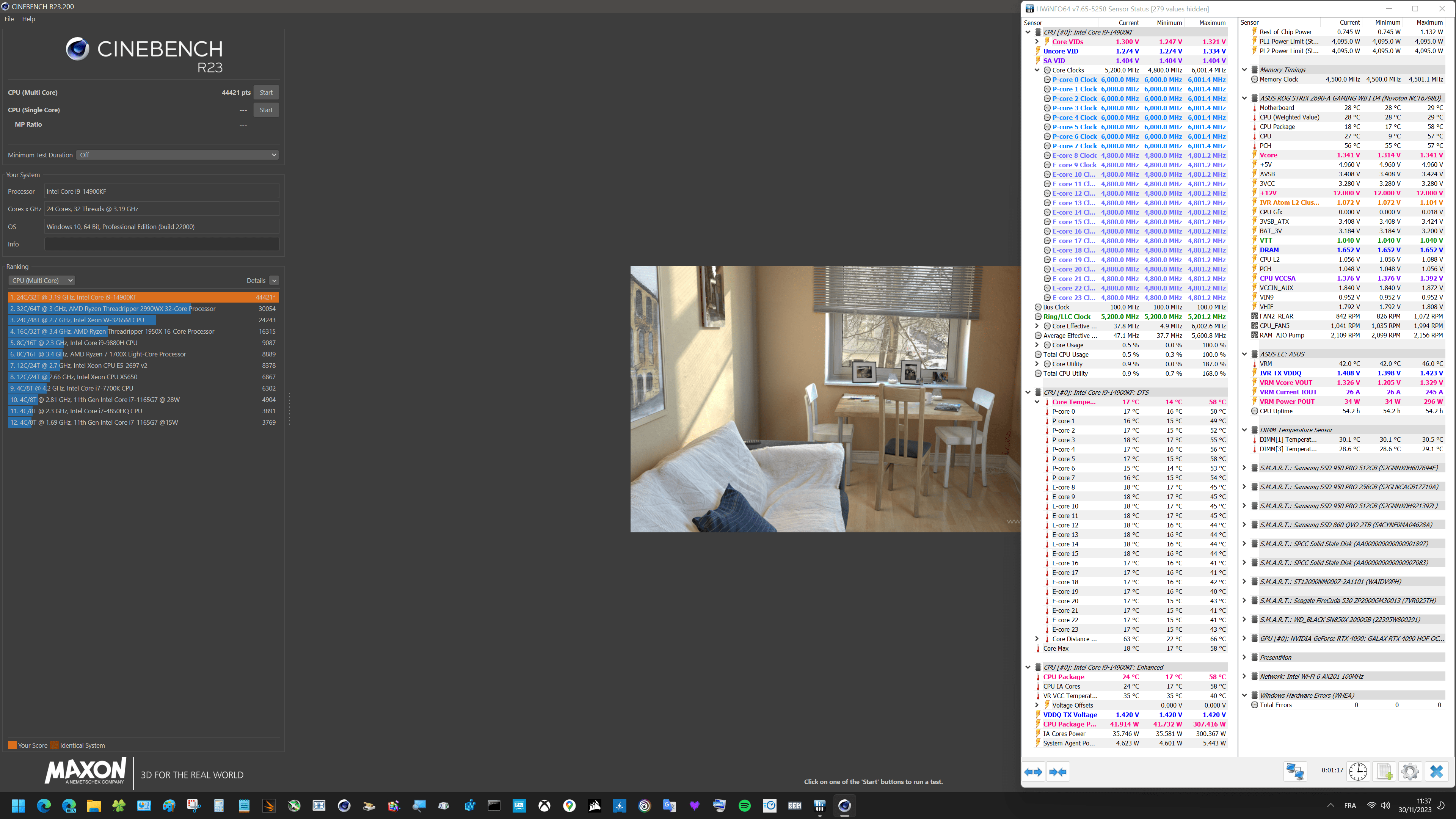

Batch ist X337R138

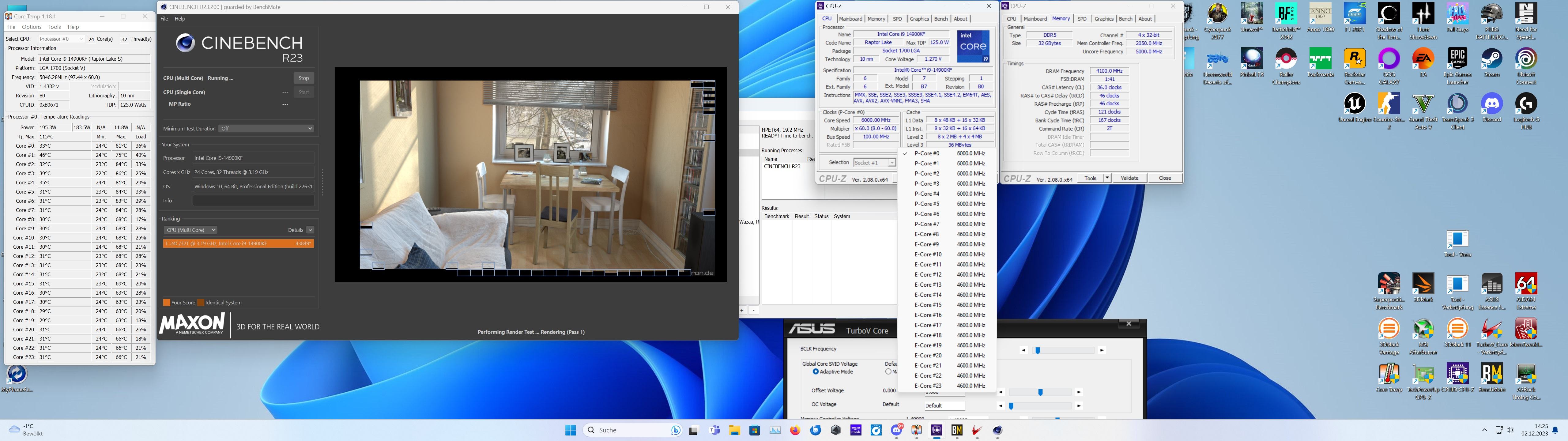

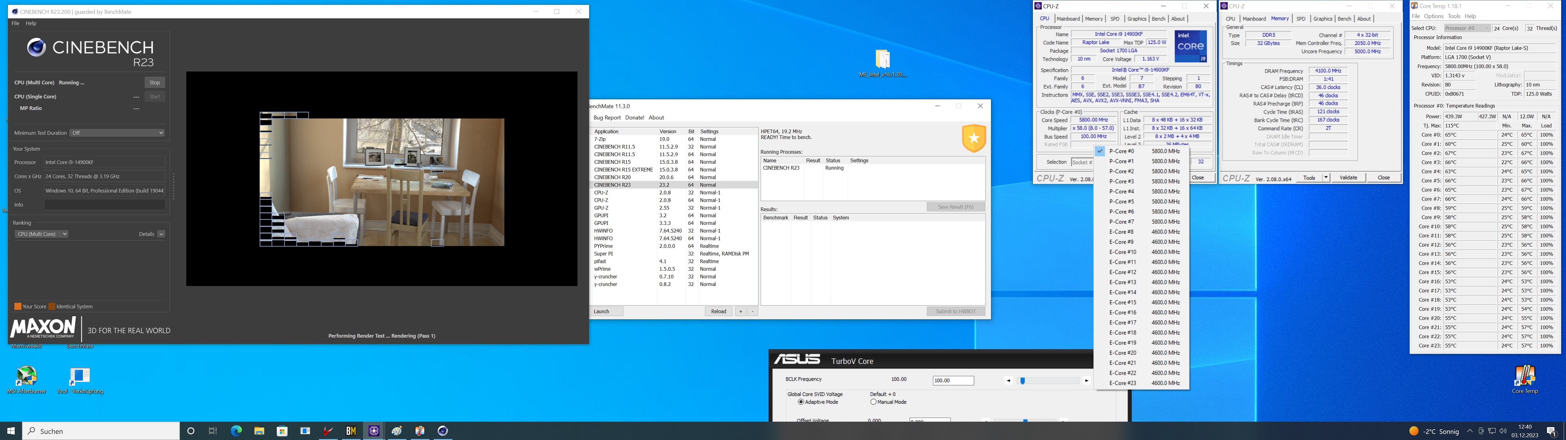

6G allcore bei 22 Grad Wasser ist schon stark. 1.270V
Und max 84 Grad - super finde ich...SP nur 98!

Batch ist X337R138
...da läuft vlt. ein wenig arg viel nebenher..... nun sicher um zu schauen wieviel der währenddessen brauch, klar... aber Discord war auch noch auf...
5,7, 4,5 ac 4,8 cache (8200Ram) - mit nix im Hintergrund laufen.
Mir geht's nicht um Punkte...dafür nutze ich mein Bench OS...6068MHz R23 bei 1.341V
@Dancop HWLUXX OC-Team , Extrem-OC Anfänger <--- immer wieder für nen schmunzler gut wenn du mal was schreibst 😅
Weniger Punkte heißt aber meist auch weniger last auf der cpu 😅. Also gut möglich das sie dann bei mehr last doch die Grätsche macht und mehr Spannung benötigt.

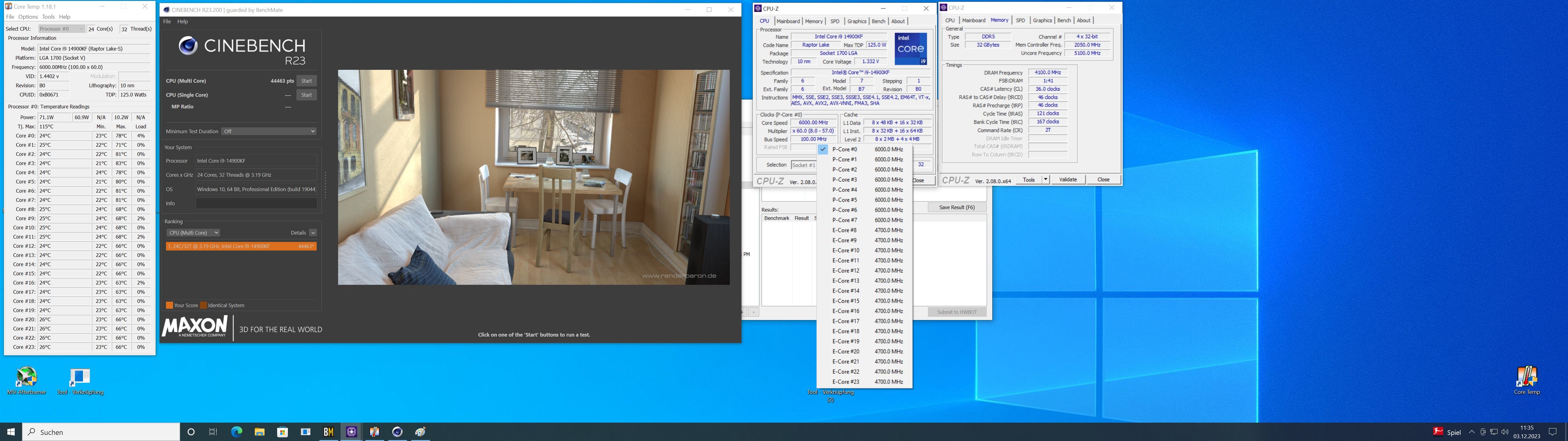

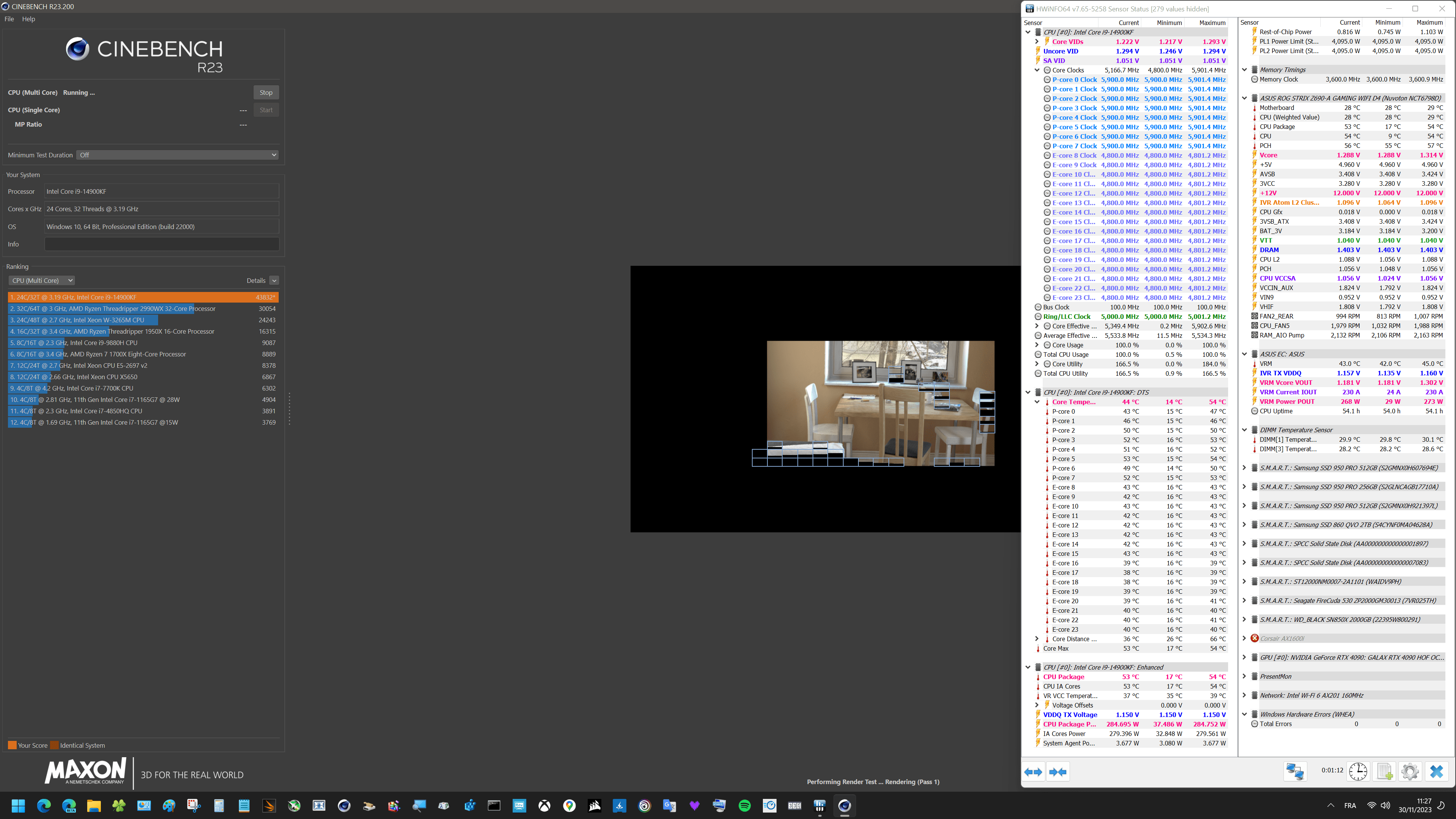

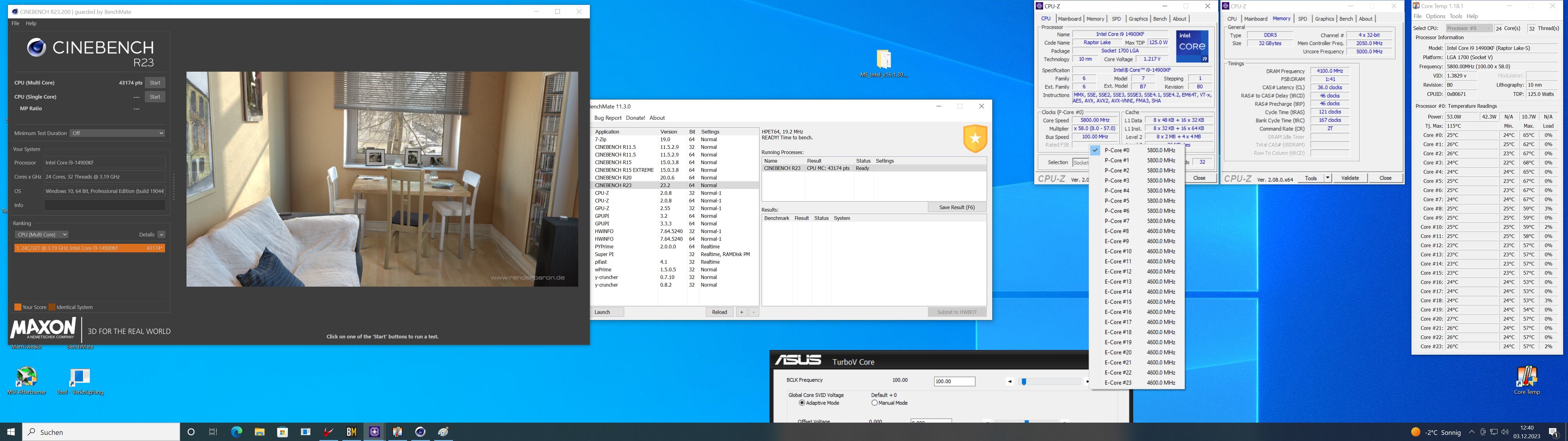

Extra für Dich mit Last und noch mehr mem...

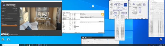

6000 r23 und r20
6050 r23@1,323V
Wasser jetzt bei 24 Grad und er kommt trotzdem verlässlich durch.
Aber mein BIOS zeigt mir nur 98er SP :d

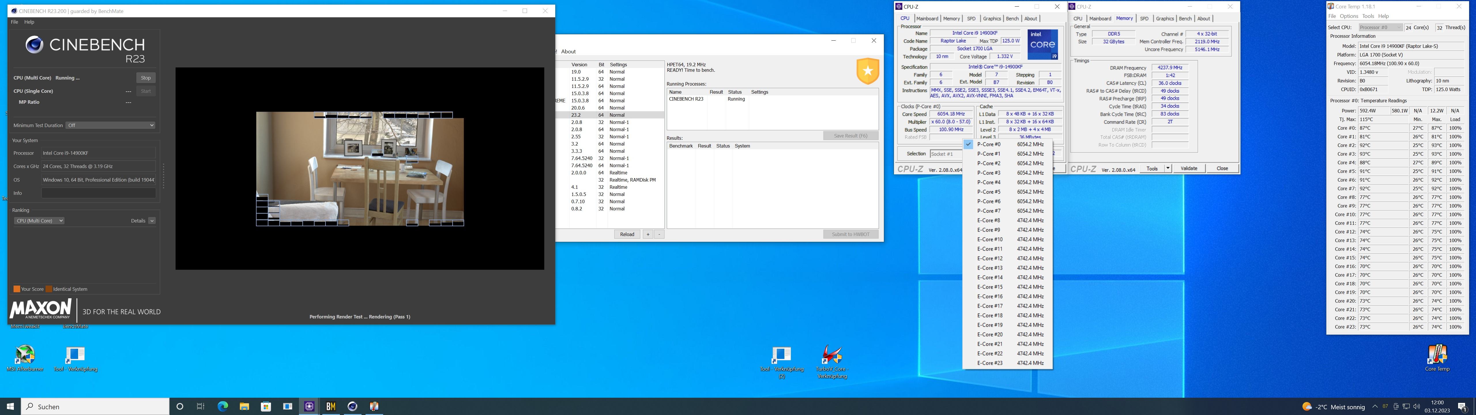

Sieht gut aus. Mach bitte mal mit e47 oder e48 sogar. Cache 5. P kannste auch 5.8.
Will mal sehen wie der skalliert.

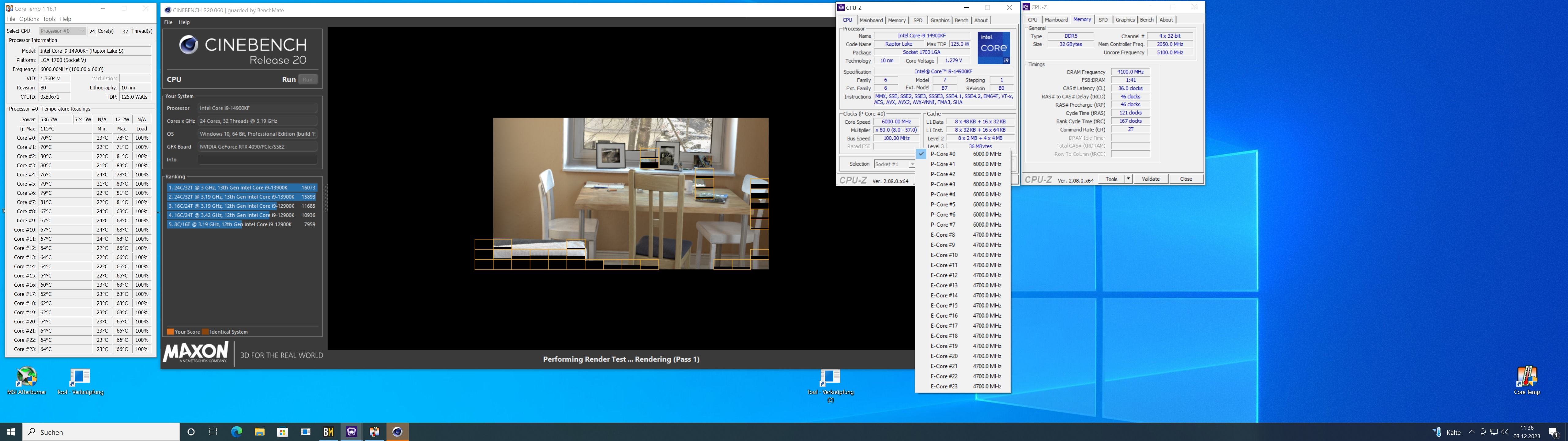

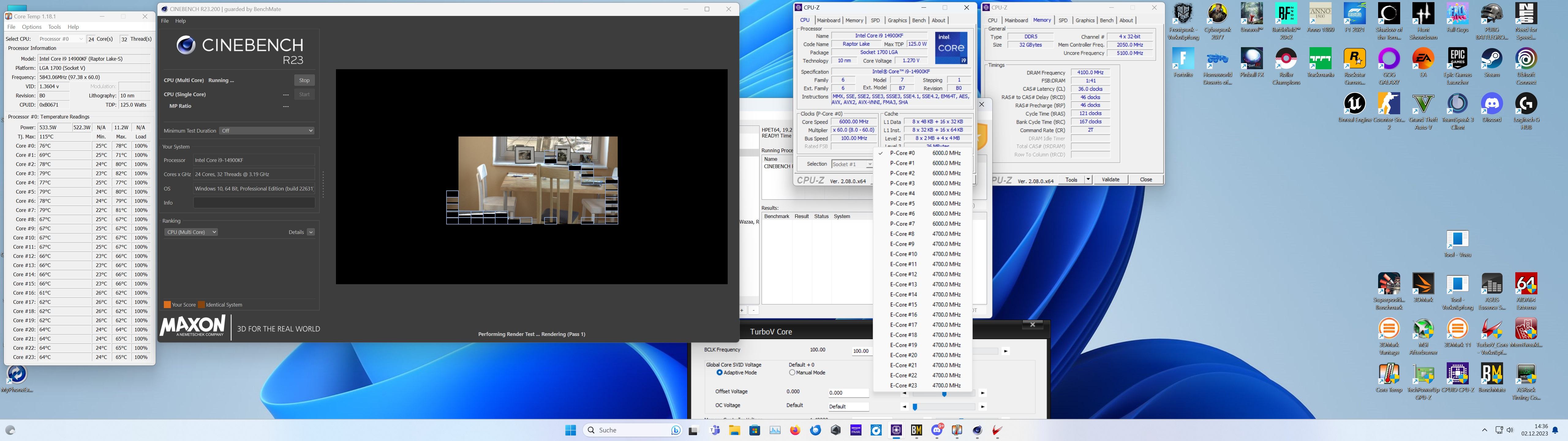

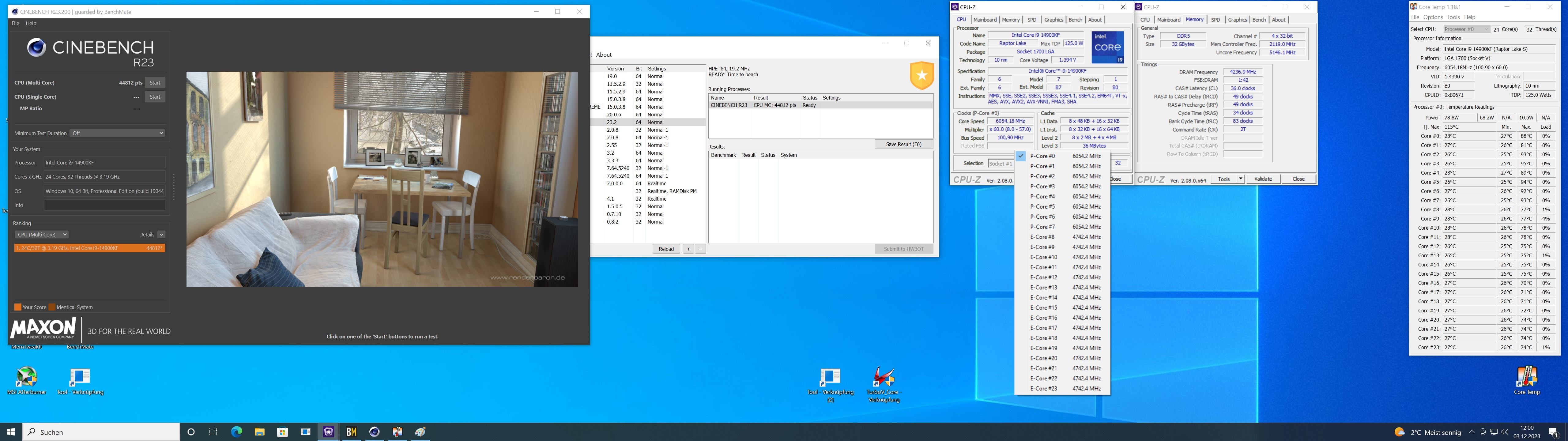

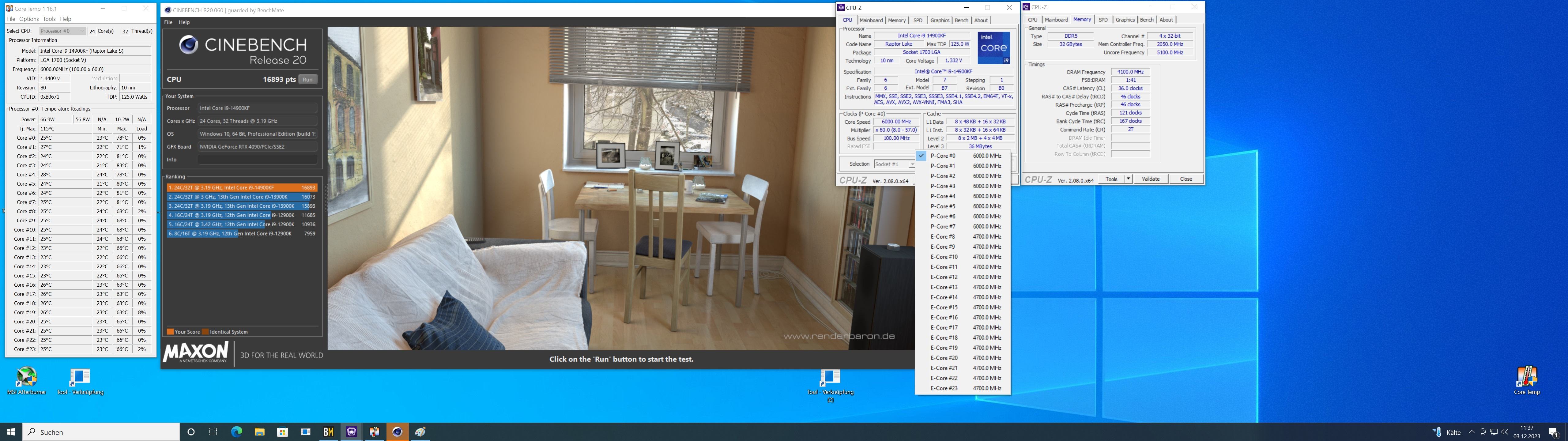

Lowest Vcore bei 5800....Ecores brauche ich mindestens 1,18v für 4700
