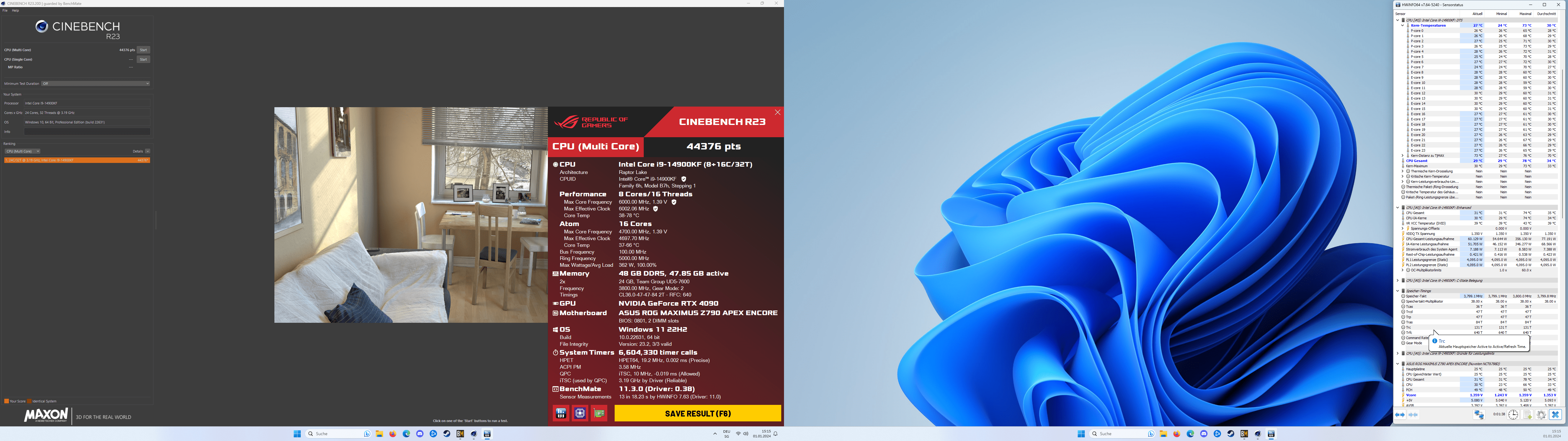

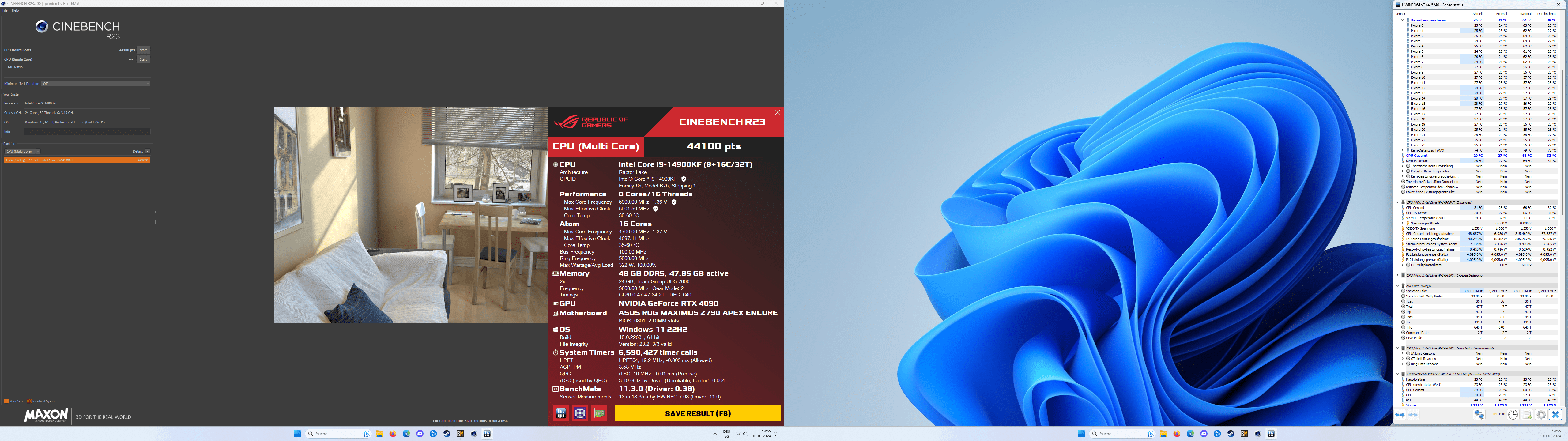

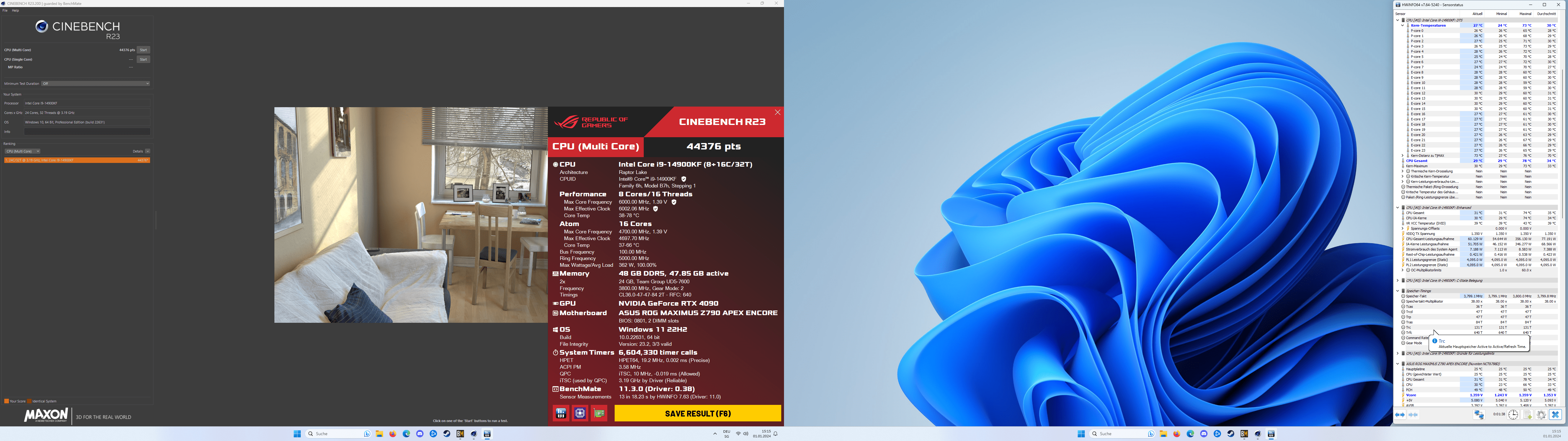

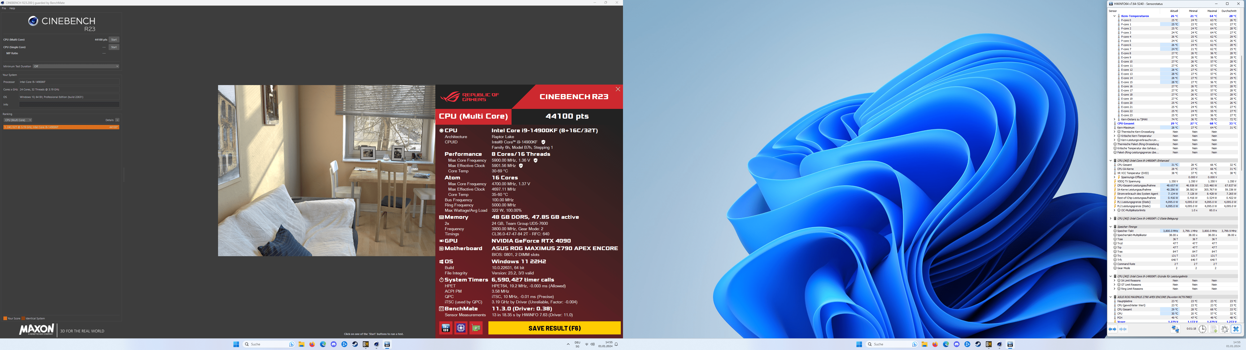

Iceman cooler direct die montiert und konnte Spannung um einiges senken. Krass was die Temps ausmachen am Ende. Wohl verstanden, ohne Mora. Da würde wohl noch mehr gehen.
5.9 allcore - 1.172 - pcores zwischen 61-64°C <- bin froh so ausgeglichen! :)
6.0 allcore - 1.243 - pcores zwischen 65-72°C

5,9 1,172V, warum liest BenchMate dann 1,36V? (passt auch mehr zur aufgenommenen Leistung von 322W) Temp das gleiche BenchMate 69°...
Wie schauts mit den anderen Cinebench aus? 20/15/11.5 die sind meiner Erfahrung bisher viel anspruchsvoller was Spannung angeht.
R23 läuft bei mir auch mit 5,9 sowie 6,0 mit trained VID und LLC4 ( auch kein MO-RA :P ) 20/15/11.5 kacken ab, erst wenn ich 20-40mV drauf geb laufen die durch
und für Alltag brauch ich das nicht...
Trotz allem, der score is nice 🤟

Ja unter Last, wie bei 6ghz unter Last. Nutze LLC 6. Ich lese das von HWinfo ab. Weiss nicht wieso Benchmate andere angaben hat. Wenn ich alle Kerne anschaue...
Nutze nur CB23, das reicht. Für was auch. Hab mit dem angefangen, nutze es weiter. Eben für den Alltag und gaming braucht man das nicht. Da läuft die CPU gemütlich mit 38°C durchschnitte mit 5.8 all core. Ich habe den PC fürs Gaming nicht fürs benchen :d Vorher ohne direct die, aber geköpft konnte ich mit meiner Kühlung keine 6ghz fahren, trotz SP106. Wurde 95-100 grad.
war das mit R23 in echtzeit prio? falls ja hast du während dem bench keine aktualisierung im HWinfo... evtl mal auf normal testen, dann sieht das temp und spg. technisch anders aus.
hab mich schon selbst angezweifelt warum so ich "soviel" spg brauch und alle die undervolten so extrem viel niedriger :fresse:
Hab einfach benchmate aufgemacht. Nichts eingestellt oder getrickst. Alles standard. Cb23 gestartet und hwinfo. Dann start gedrückt und am Ende Bild gemacht. Thats it. Wenn ich cb starte(nicht aus dem Benchmate) und starte, parallel hwinfo oder cpuz laufen lasse, siehts gleich aus, war so bis jetzt.
Du musst drauf achten wie auch getestet wurde, das H2O war unter 20°, dann mit für nen Apex guten VDrop und du siehst nicht wieviel WHEA er bei dem einen Run hatte.
Je nach Board Quali denke ich hast du eh nochmal +/-1-2 Steps angezeigte VCore unterschied.
Was auffällt ist das die angezeigte Wattzahl für die VCore eigtl. zu hoch ist, das sollte unter 300W sein die hab ich ca. bei 1,2V,
kann aber auch am Chip liegen oder er hat an der AC/DC rumgefingert und das er noch den Durchfluß optimieren kann das Delta ist ziemlich hoch für nen kalten Run.
Das ist denke ich auch der Grund wieso er die 6Ghz nicht mit weniger hinbekommen hat trotz kalten Wasser.Solche Runs haben halt auch wenig mit 24/7 zu tun sofern du keinen Chiller verwendest.
Ist mehr nen min VCore Test als Vergleich.
Was ich damit sagen will, unter gleichen Bedingungen kann dein Chip auch wesentlich mehr;)

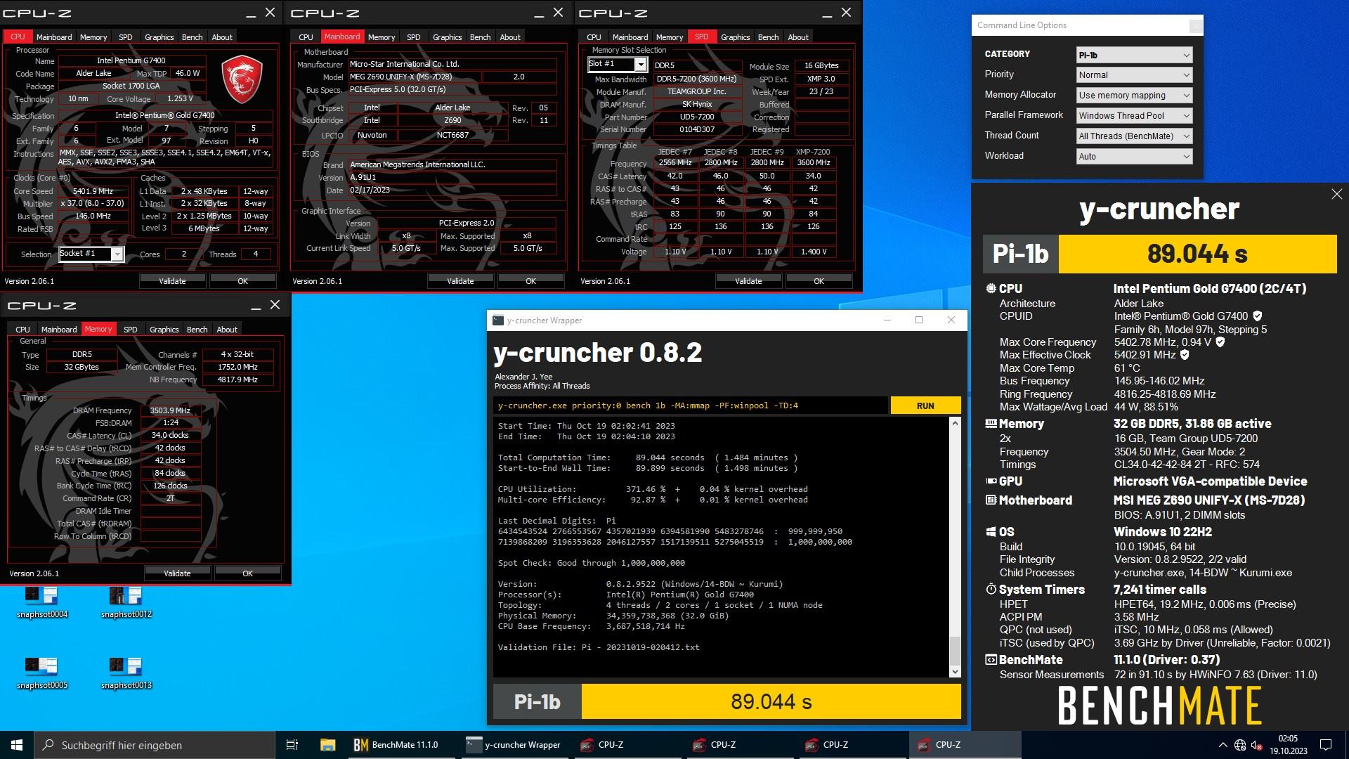

Ich bin der Meinung, dass BM bei manchen Systemen die SA anzeigt, nicht die VCore. Nach diesem Wert geht man am besten nicht.
Beispiel: Der G7400 lief natürlich nicht mit 0.95v, aber die SA schon.
