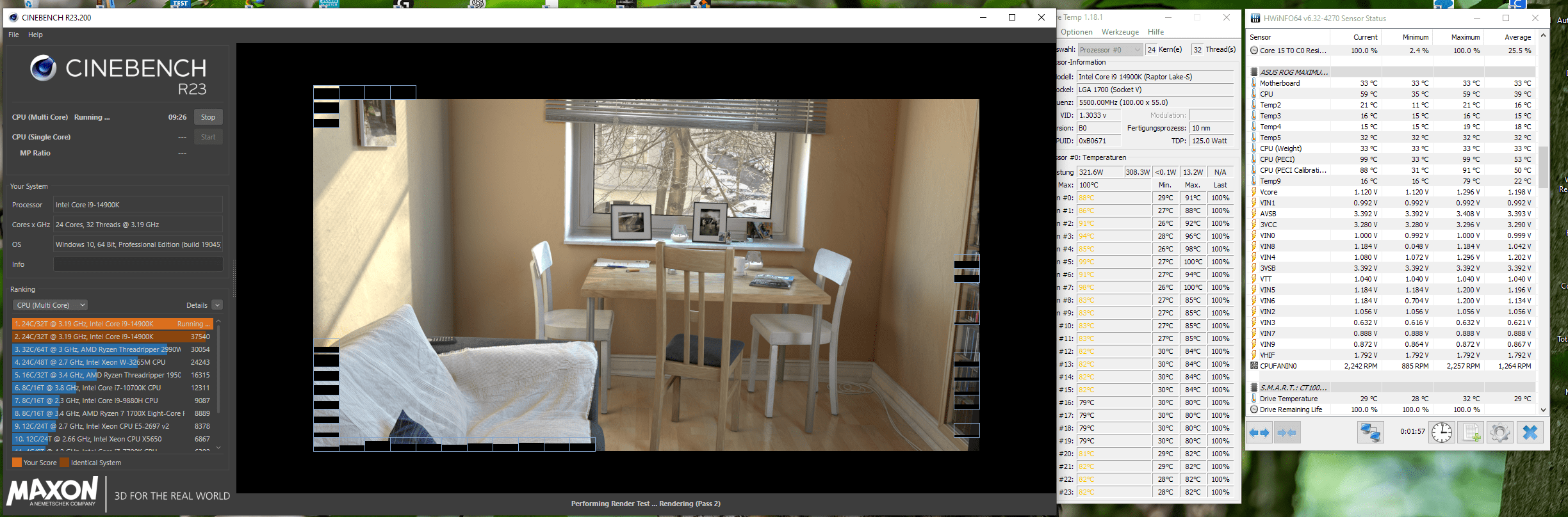

Also das R23 und ich habe einfach auf Run geklickt, ohne irgendwas einzustellen. Kann man eigentlich AVX noch deaktiveren im Bios? Screen mache ich noch. Board ist Maximus Hero Z790, Heatkiller IV, Wärmeleitpaste ist kein Flüssigmetall.
Hmm also eigentlich nicht... voller Anpressdruck mit dem Umrüstkit. Wassertemperatur ist auch unter 30 Grad... Gut ich habe auch gestern das ganze System neu befüllt, da kommen sicherlich noch 1 oder 2 Luftblasen.
Edit: Screenshot angefügt - Danke für Eure Hilfe natürlich im Voraus.

Core Voltage viel zu hoch für 5,5...

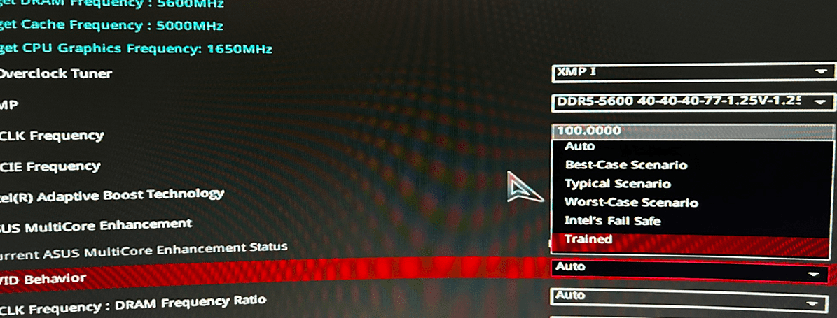

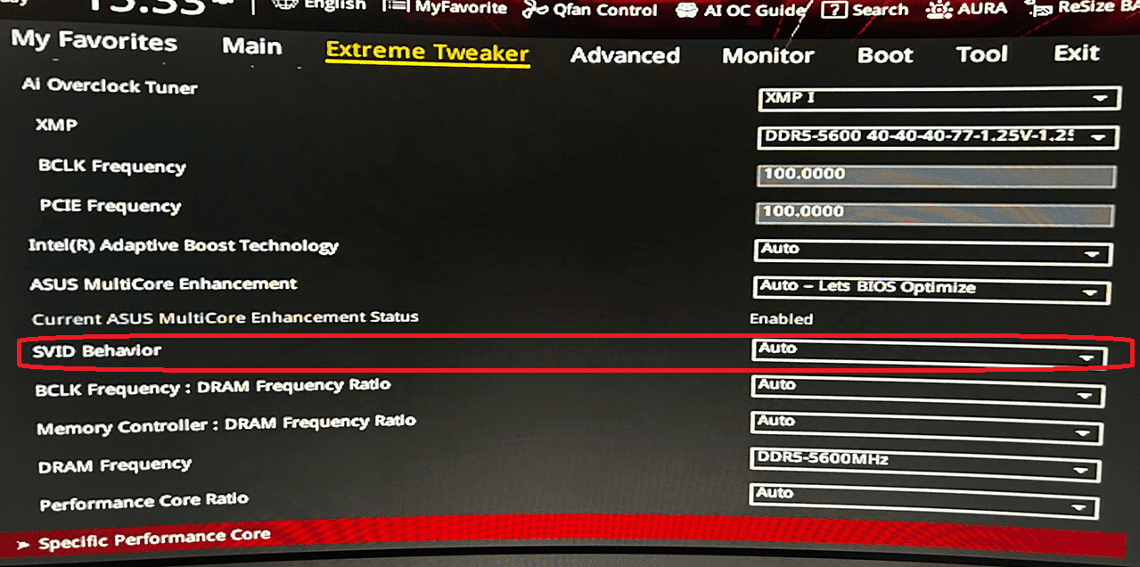

mal im bios nen bild von SVID machen und hier posten, sowie schauen wie das SVID behavior eingestellt ist, tweaked bietet sich da an bei stock. LLC noch kontrollieren...

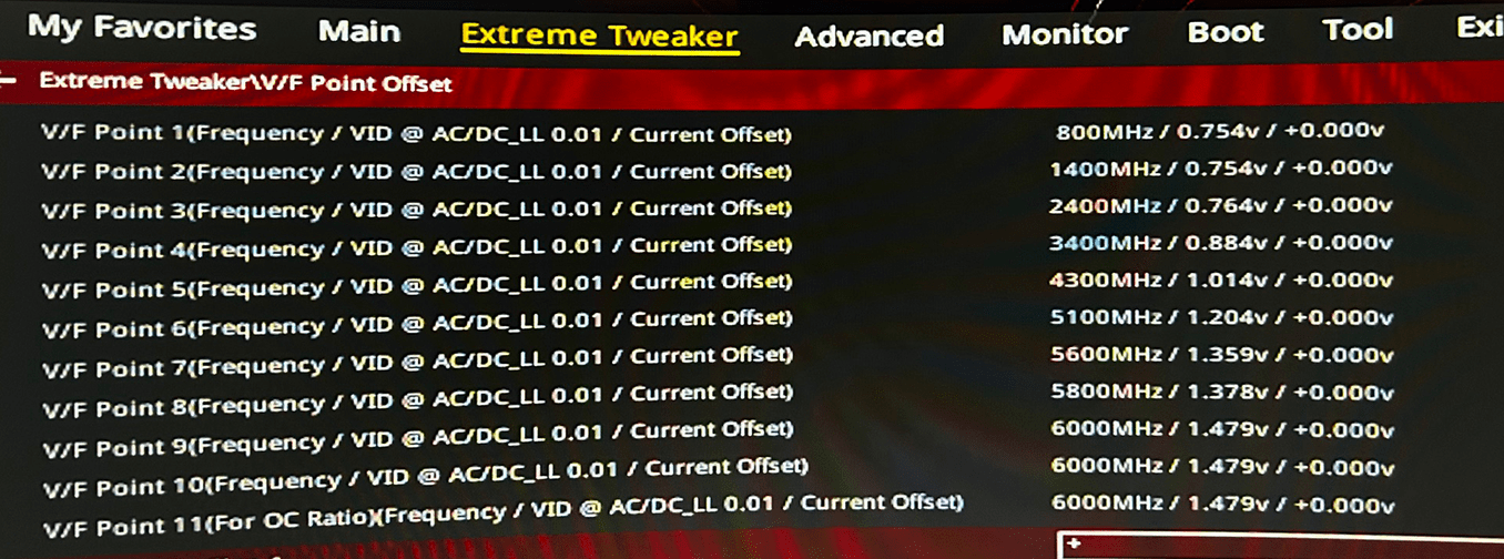

Kannst Du mir ggf. Sagen wie ich die VF Curve anzeigen lassen kann? Ich glaube sowas hatte ich noch nicht
Ja das ist im Bios bei Extrem Tweaker Seite VF/ Curve Point offset.
Dort sind die punkte für für die verscheidenen Taktraten angegeben.Und unter AI Feature ist der allgemeine P und E Score angegeben.
Die VF Curve ist aber das entscheidene.
Ich denke dieses meinst Du:

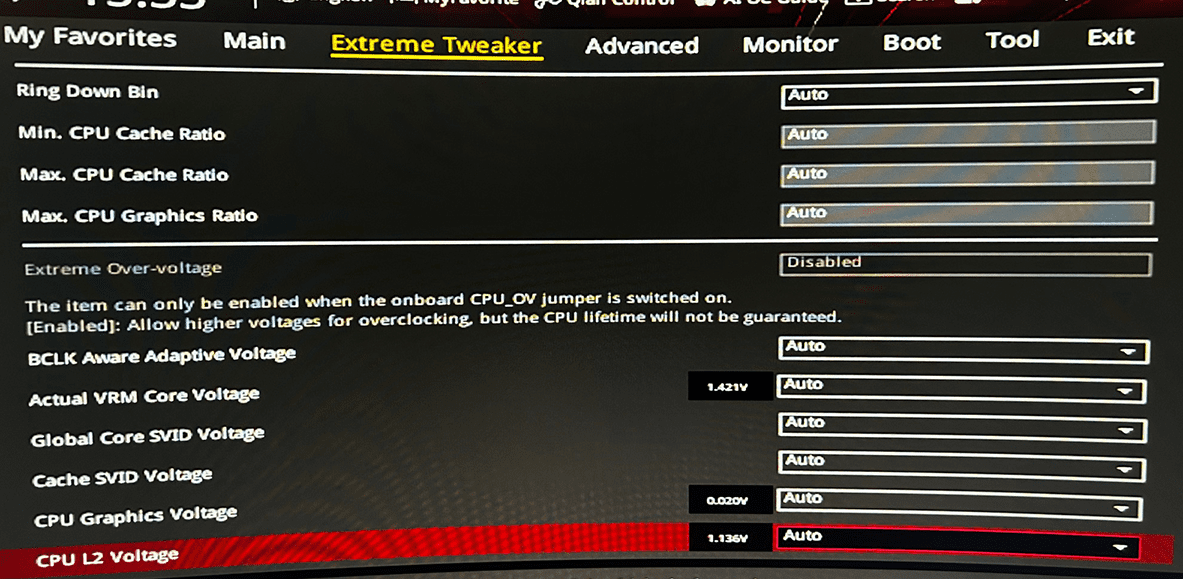

Edit: LLC is übrigens von Hause aus 3 ( soll ich die anderen Bios Bilder auch mal anhängen? )
Edit2: SVID angehangen
Also dein Chip ist garnicht so schlecht, teste mal @Stock und dann mit Offset -0.05 am Anfang und guck mal wie weit du runter kommst, also Richtung minus 0.1 oder weiter bei der vcore.
Ich denke derzeit geht er im Takt runter da er zuviel "Säuft".Die angezeigten 320W brauch man erst bei 200-300mhz mehr.
Setze das mal statt auto auf tweaked:
falls das nicht Auswählbar ist dann ein schlechter als "Best case"

Bei SVID habe ich nur diese Auswahl:

Mache ich. Danke euch erstmal.
und @Phoenix2000 0,05 bei jedem point oder kann man das extra einstellen? Also meinst Du die Vcore an sich?
Ich meinte eigtl. Allgemein per VRM VCore von Auto auf Offset mit - .
Dann zieht er es generell von der "anliegende Spannung " ab.
Du kannst das aber auch als Global VID VCore als Offset und - einstellen.
Dann zieht er es bei allen Punkten ab von der vid.
Da die CPU 5,7Ghz Base Takt hat müsstest du die 5,6 und 5,8 ghz beim VF Table mit negativen Offset fahren, wenn du nur die beiden Punkte machen willst.
Generell kann man sagen bis - 0.1 allgemeinen Offset reicht die Spannung eigtl. Auch bei den niedrigeren Takten, ab dem Punkte verseh ich dann zusätzlich die vf Punkte mit einem Offset.
Eine Perle ist es halt auch nicht gerade, vielleicht "einfach" bessere besorgen und/oder auf Direct Die gehen mit so einer Kühlung
Okay, also ziehe ich von der Allgemeinen VCore wie hier, Spannung ab:
( actual VRM auf offset und dann minus)
... und zum testen Cinebench bis ein Blauer kommt?
mit "Typical Scenario" sollte die Spannung deutlich runter gehen gegenüber "Auto" oder machst es halt über Offset, beide Wege sollten Problemlos Funktionieren...

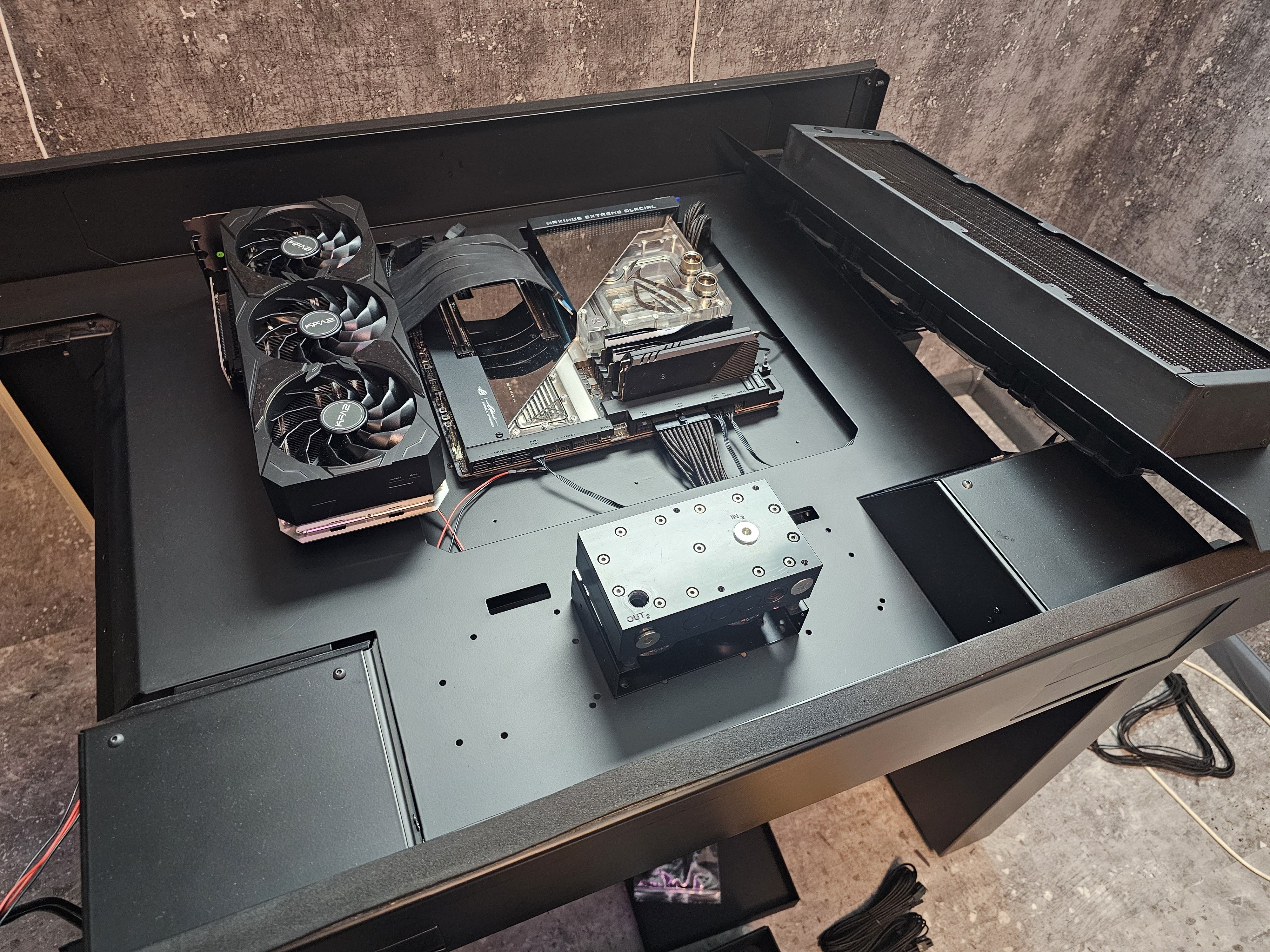

wenn Du bei 100°C CPU nur 30°C Wassertemp hast finde ich das eigentlich etwas krass, selbst bei den vielen Radis.
Hast Du den HK neu?
Wo misst Du die Temp?
Mal den Schlauch direkt nach dem HK angefasst?
PHeatkiller IV - Eigentlich nich schlecht.
Der heatkiller IV ist einer der besten sofern du alles in Reihe hast auch die Pumpen reicht das mit dem Mora zusammen.
Ich frag mich aber was du mit den anderen Radiatoren machst.
Die verschlechtern deinen Durchfluß und wenn du die im Case hast erwärmt du damit eher dein Wasser als das es Kühler wird.
Kurz und knapp ein Mora 420 reicht.
Da alle deine Kerne zu warm sind hast du einerseits zuviel vcore drauf und bei der Kühlung kannst du auch noch optimieren.Ich hoffe du benutzt keine Schnellkupplungen.Ich nenn die Bremskupplungen^^

Du kannst auch die SVID verstellen wie @AndreasP1981 meinte, aber ich glaube das wurde bei mir nur bei trained oder bestcase Szenario weniger.
Wobei bestcase Szenario evtl. schon positiven Offset brauch.
Hast Du den HK neu?
Es ist alles in Reihe. Und ich messe die Temperatur einmal an der Pumpe und einmal am Ausgang des MoRa. Allerdings laufen die Lüfter auch eher silent... Nein keine Schnellkupplungen @Phoenix2000. Einer der Kühler 'kühlt' von innen nach aussen der rest zieht kalte Luft rein.
Also das Bild was ich geschickt habe, und dann die Vcore runter?
Also wenn es euch interessiert: Pumpe mit AGB - 280er - dann Flusssensor - dann 380er - dann MoRa - dann 240er - CPU - Graka - Pumpe 2- wieder zu Pumpe mit AGB

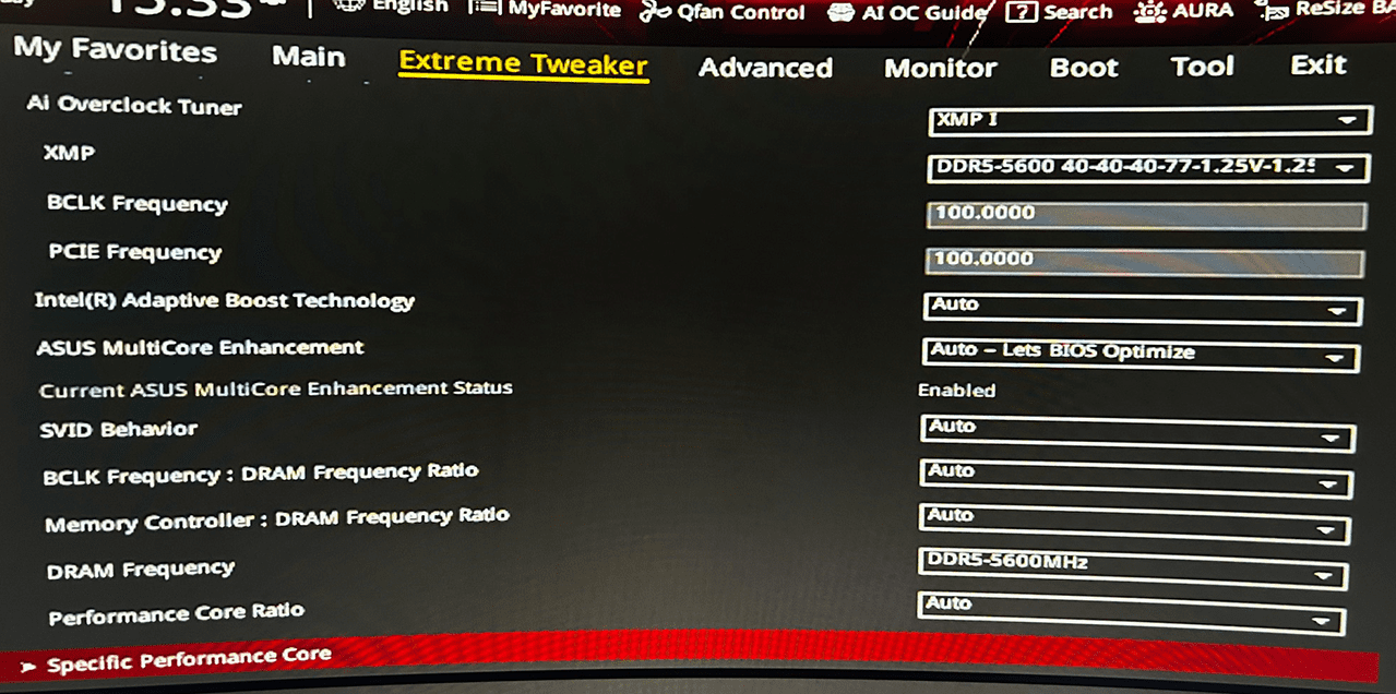

Ja actually vrm voltage von Auto auf Offset und dann - statt + und fang mit 0.05 an.
Ich begrenze immer vorher noch die max cpu input voltage auf 1550 mv zur Sicherheit falls ich mal was ....
Das ist bei ich glaube internal cpu Power Management und dann input voltage
