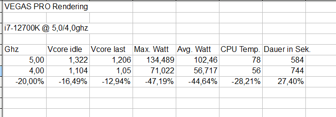

Ich brauch also 50% weniger Energie und muss nur 25% länger warten. Dabei hab ich weniger Lärm und weniger Hitze. Die Avg. Werte stimmen bei 5ghz nicht ganz, ich war nicht immer da und der lief eine Minute im Idle dahin.
Tja das ist im Prinzip das gleiche wie man mit zB. den RTX Karten machen kann. Per UV den Sweet Spot zwischen Leistung und Verbrauch ermitteln.
In deinem Fall wird der wohl etwas über den 4,0Ghz liegen schätze ich, wahrscheinlich bei 100-110Watt zu knapp 85-90% Leistung. Wobei du den Takt der E-Cores nicht berücksichtigt hast.
Ich find solche Rückwertsrechnung immer ein wenig kritisch. "nur" 25% sind von "25% weniger ausgehend" bereits eine Leistungssteigerung von 33%.
Anders formuliert: Ausgehend von "nur" 50% länger warten wird bereits eine Leistungssteigerung ums doppelte benötigt (um von "50%" wieder auf "100%" zu kommen).
Verrechnet man die oben genannten 33%. So wie man von Generation zu Generation eigentlich rechnen würde (Stichwort: Leistungssprung und nicht Leistungsverlangsamerungskompensationrechnung),
hast du deinen 14th gen erfolgreich auf das Level von einem 9th-10th degraded.

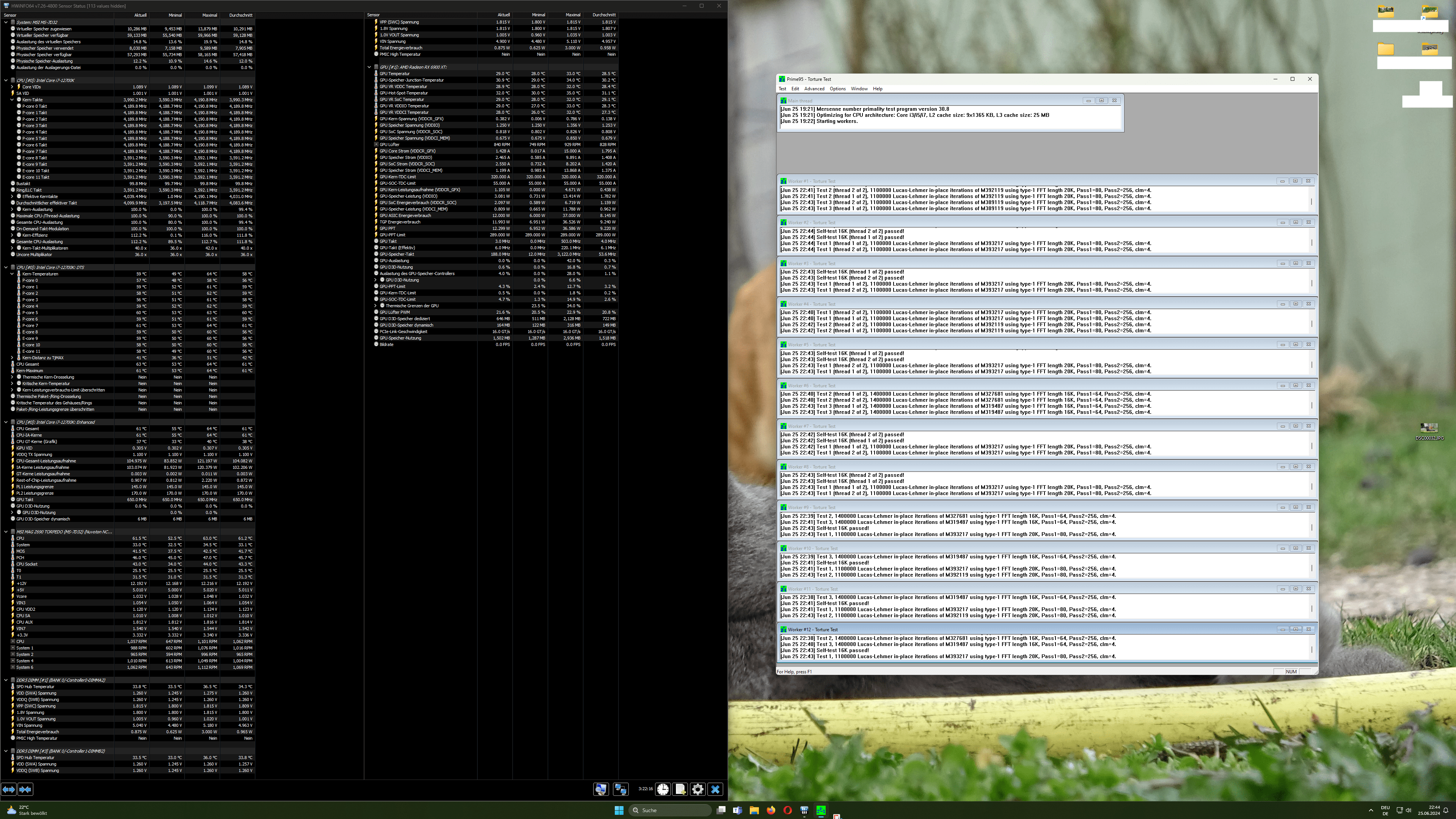

Ich hab hier 1,030-1,026v anliegen für akt. 4,2ghz auf dem i7-12700K am MSI MAG Z690 Torpedo Board mit den 64gb RAM. Der rechnet auch eine Stunde in Prime95 30.8 von 112K bis 288K.
Wie gesagt, ich weis noch nicht wo der Chips sich am wohlsten fühlt, aber im Moment sind 200mhz mehr drinnen als die 4ghz die stabil bei 1,03v laufen. Und ich find das gar nicht so schlecht.
Langsam gefällts mir aber, i7-12700K 4,2ghz - 1,03v. 3:30h Prime 95 30.8 smallest ffts.
