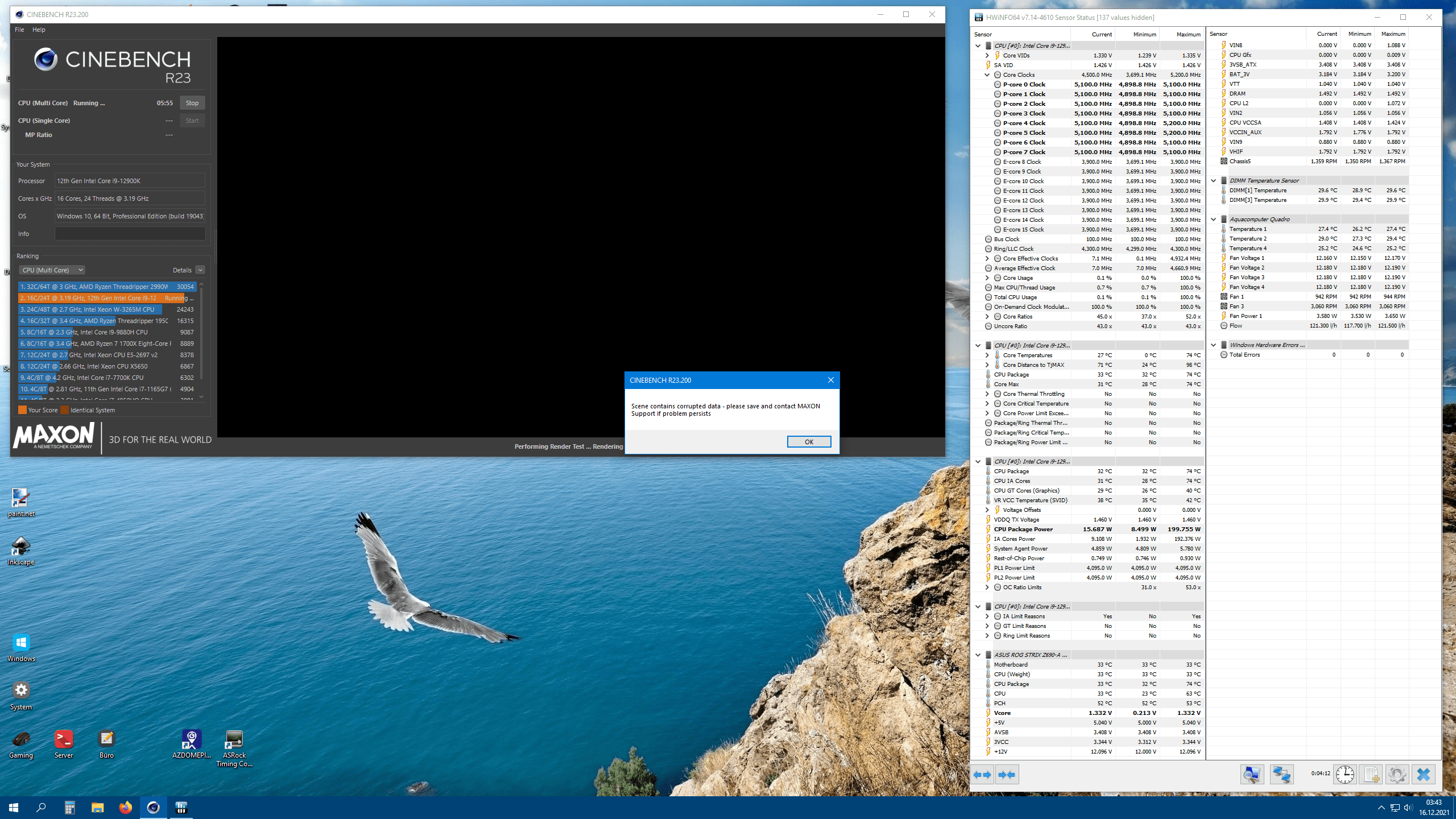

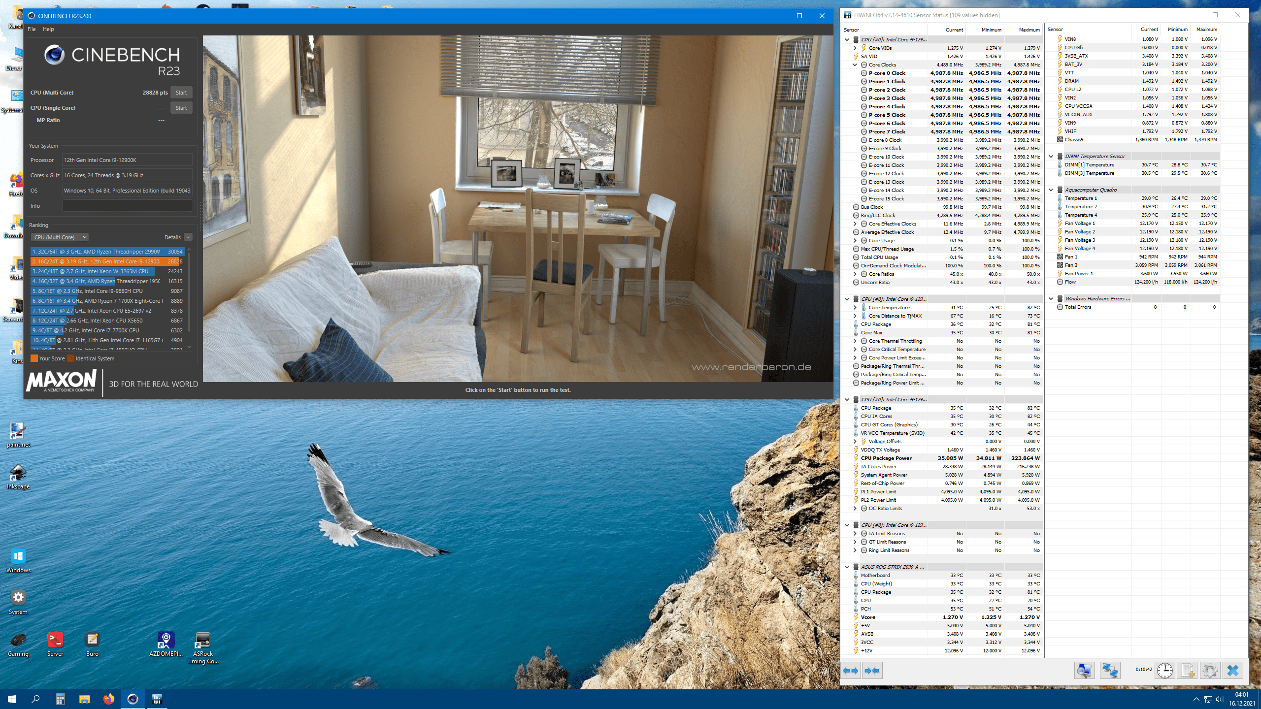

Power Limits ;) Haste Short und Long Duration Power Limit auf max? Current Limit auf Max? TVB Clipping auf disabled?
Nein!
Ich glaube, ich habe den Fehler gefunden... :oops:
Die Priorität von CB20 stand auf "Niedriger als normal". Wenn ich es z.B. auf "Hoch" einstelle, dann geht es ganz normal. WTF?

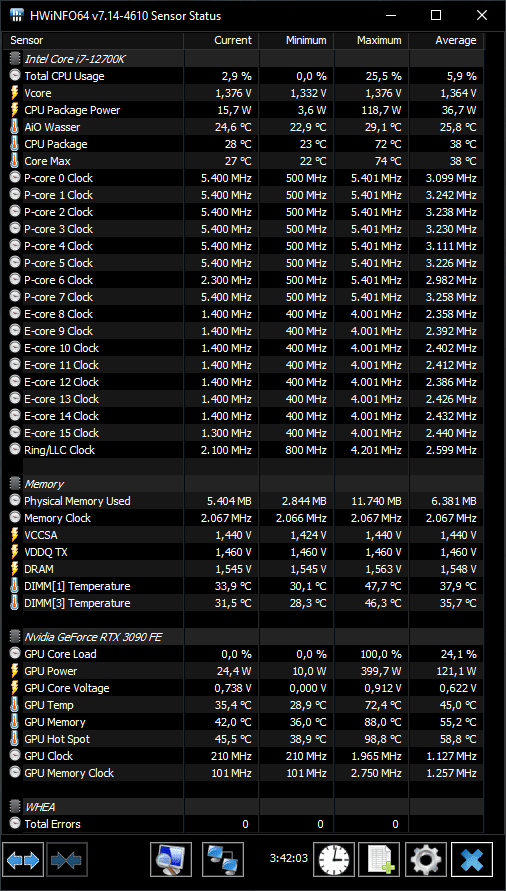

Ok, meiner rennt jetzt doch auch mit 3900 und scharfen Subs:
Das Problem sind bei mir die DIMM Temperaturen. Sobald ein Riegel über 48,5°C geht hagelt es Fehler in Karhu.
Dann kann ich auch mit dem Takt runter gehen wie ich will, das hilft dann nix. Hitze mögen sie nicht.
Kaufe mir jetzt ein kleines Lüfterchen und schraube es oben an den Gehäusedeckel. Damit dürfte das Setup dann auch 10000% Karhu und 1h GSAT stable sein.
Hab damit jetzt heute schon 4h am Stück Icarus und CSGO gespielt, keine Abstürze/Freezes.

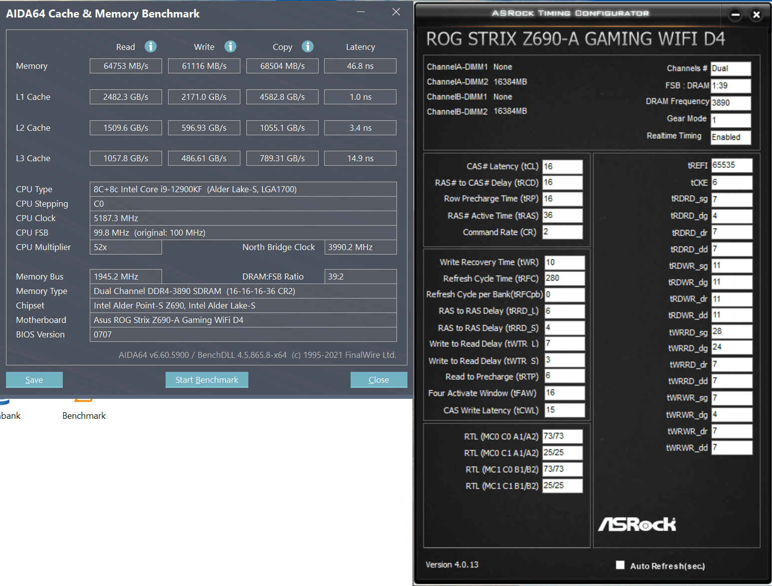

Ist das stabil?
Zwischen schönen AIDA Screens mit Copy/Paste Timings und stabil liegt oft sehr viel.
tRFC 260 ist schon....stramm. Da darf der RAM kein bisschen wärmer werden afaik.
Dann stell halt auf CL17 - dann sind die nicht so temperaturempfindlich.
Das ist auf Dauer aber auch nix, die werden ja wärmer als 60°C wenn man die 3090 von der Leine lässt.
Aktive Kühlung muss her ! :)
@sch4kal
Mach mal
tCWL 14
tRAS 28
tWRRD_sg 26
tWRRD_dg 21
tWR ggf entschärfen, bei mir führt es da zu Instabilität wenn ich den zu hart anknalle.
Für einen 12900K mit 30MB Cache könnte bei den Aida Werten glaube noch was gehen.

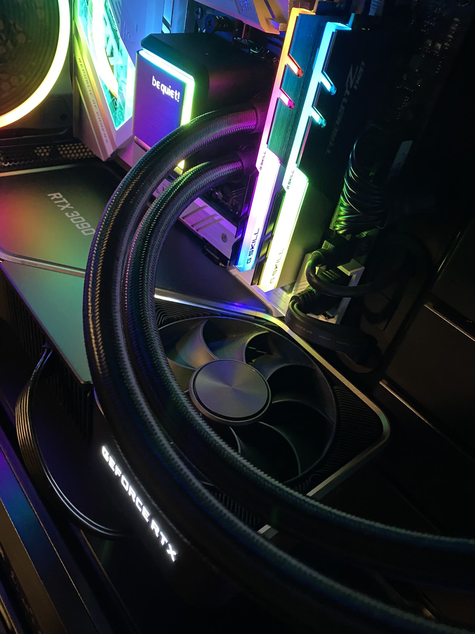

Hast du BTW überhaupt Airflow im Case? Meine Riegel werden bei 4100C16 mit 1.48v lange nicht so warm. 2x 140er in der Front intake und nach 30minuten Karhu habe ich 38/40c auf den Dimms.
@webmi Das Problem dabei ist nicht Karhu, sondern die 3090, die auch bei mir direkt unter den DIMMs quasi den Lüfter hat, der die warme Luft nach oben bläst.
Da kannste in Karhu auch 32°C haben, wenn die 3090 ihre 400W säuft hast du da definitiv schnell mal 50-55°C auf den DIMMs, auch mit gutem Airflow.

deshalb hau ich auch 1.54v auf die RAMs damit die nicht so temperaturempfindlich sind. Mit Lüfter vor, würden sogar 1,45v reichen.
@Even, der Lüfter da oben auf der 3090 zieht aber doch Luft and und bläst die nicht auf die Dimms.
32c zu 55c sind BTW mehr als 20Delta, so krass heizt die 3090 hoffentlich kein Gehäuse auf, denn das wäre wirklich übler Airflow. ;)
Nein, der Lüfter zieht nach oben. Die Rotoren machen zwar den Eindruck nach unten zu blasen. Sie saugen aber nach oben im Pull ;)

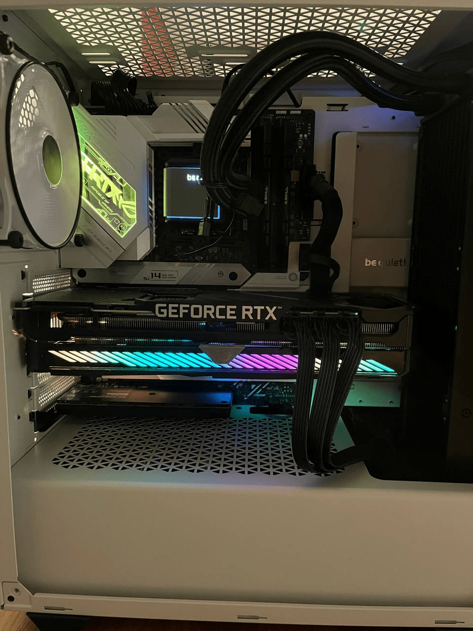

Du hast auch vorne 2x in, oben 2x out und hinten 1x out ?
Nee, vorne 2x140 rein, oben 3x120 rein (360er Radiator) und hinten 140 raus.
Ohje...dann leb ich ja am thermischen Limit :d
Vielleicht steig ich doch auf ein Gehäuse um, wo ich den Radiator nach oben schrauben kann.
@even.de
Ich hab den Radi oben auch erst intake gehabt weil ich dachte ich versorge die RAMs dann mit Frischluft, ist aber ein Fehler. Das heizt innen gut auf so, mit nur einem out bekommst du die Hitze nicht raus.
Dreh doch oben mal um, hab’s auch gemacht und sehr positiven Eindruck.

Bau den Radiator bloß in den Deckel. Wer vorn die AiO reinbaut ist sich selbst der nächste.
Das Case braucht Frischluft.

Nee, ich habe das schon oft hin und her getauscht - auch in der Vergangenheit. Mit dem kleinen 360er Radiator möcht ich die Wassertemp unter oder um 30°C halten für den Thermal Velocity Boost.
Wenn der Radi die mollige Hitze aus dem Case nur bekommt zum kühlen ist das Käse. Der soll Frischlust von außen bekommen.
Habe aktuell ja keine Probleme. Der RAM bekommt mehr Spannung - fertig. Wenn ich mal 4000-4133 C14/15 laufen lassen will mit 1.6v dann muss ich sowieso nen Lüfter vor schnallen.
Mit 4133 C16 ist das noch eas zu machen ohne Lüfter. Zumindest mit meinen DIMMs. Andere steigen schon ab 40°C aus je nach Güte der ICs.
Dein 360er hätte halt keine Mühe die 400w der 3090 raus zu schaufeln.
Spätestens im Sommer hast du eh andere Temps und ggf Probleme mit deinem Boost.
Ich wollte diese Abhängigkeit so oder so jedenfalls nicht und war nach dem Tausch oben positiv überrascht. Temps sollten bei gutem OC keine Rolle spielen. Temperatur anfälliges OC ist das Schlimmste was es gibt. Schwer da den Fehler zu finden.
