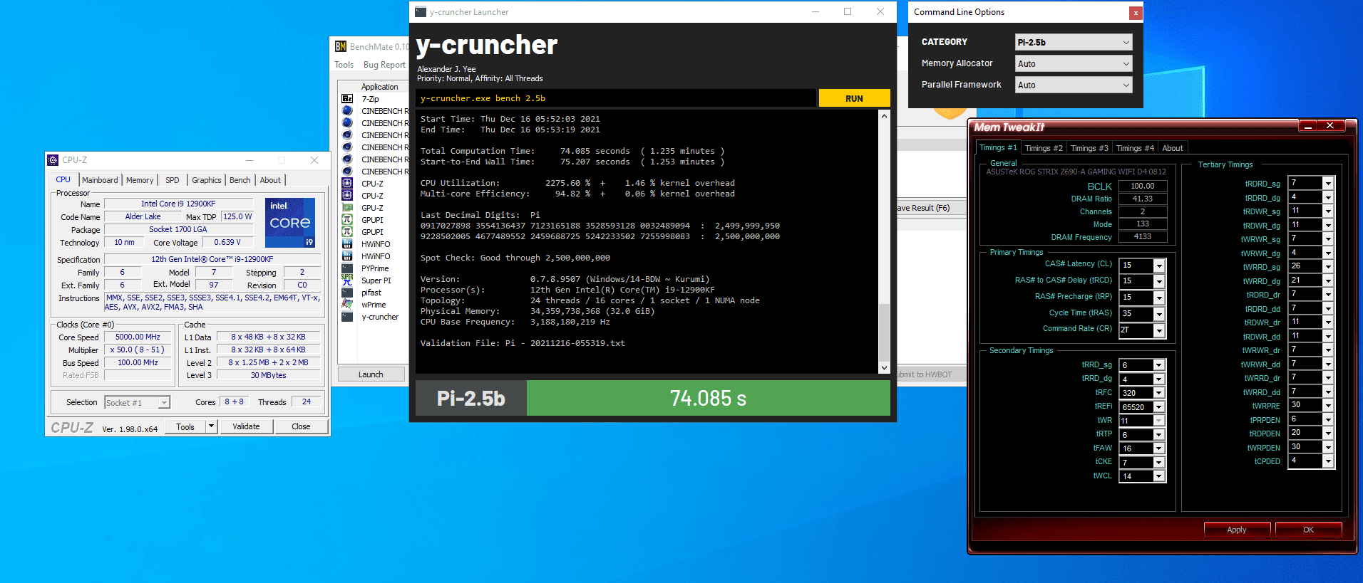

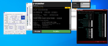

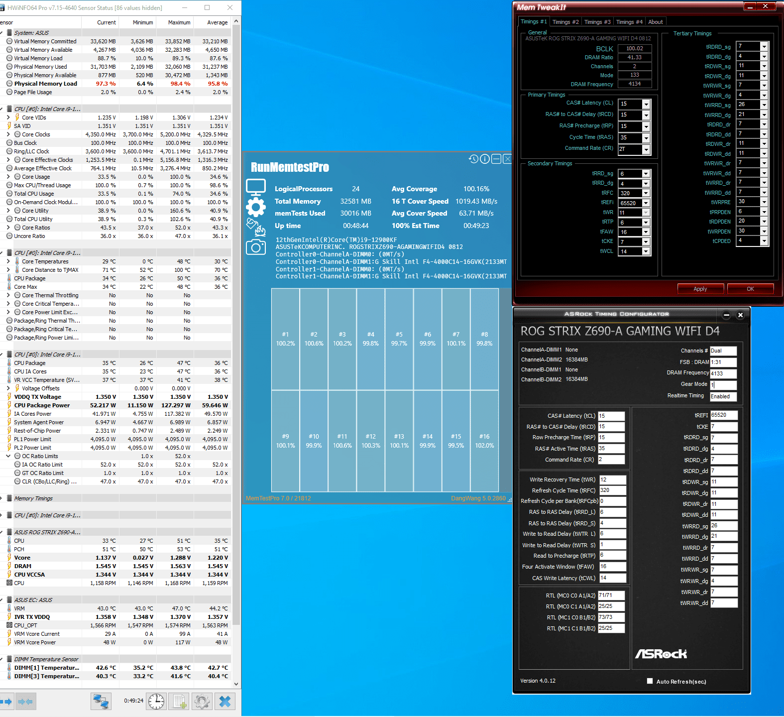

Best bios for me on Strix d4 with 2x16 with the little tesing I have done. Much lower sa and vddq needed for my setting. previous bios version I needed sa 1.4 to 1.45 and vddq 1.5v
NO CPU oc @ defaults
Strix A d4 812
4133c15-15-15-35
see 1.35
vddq 1.35
dram 1.55
mem kit gskill ripjaw 4000c14-15-15 2x16
Link to bios https://www.overclock.net/threads/o...-daily-memory-overclock.1794799/post-28912345
Edit added Aida64
Also added 4266c15 not stable for fun

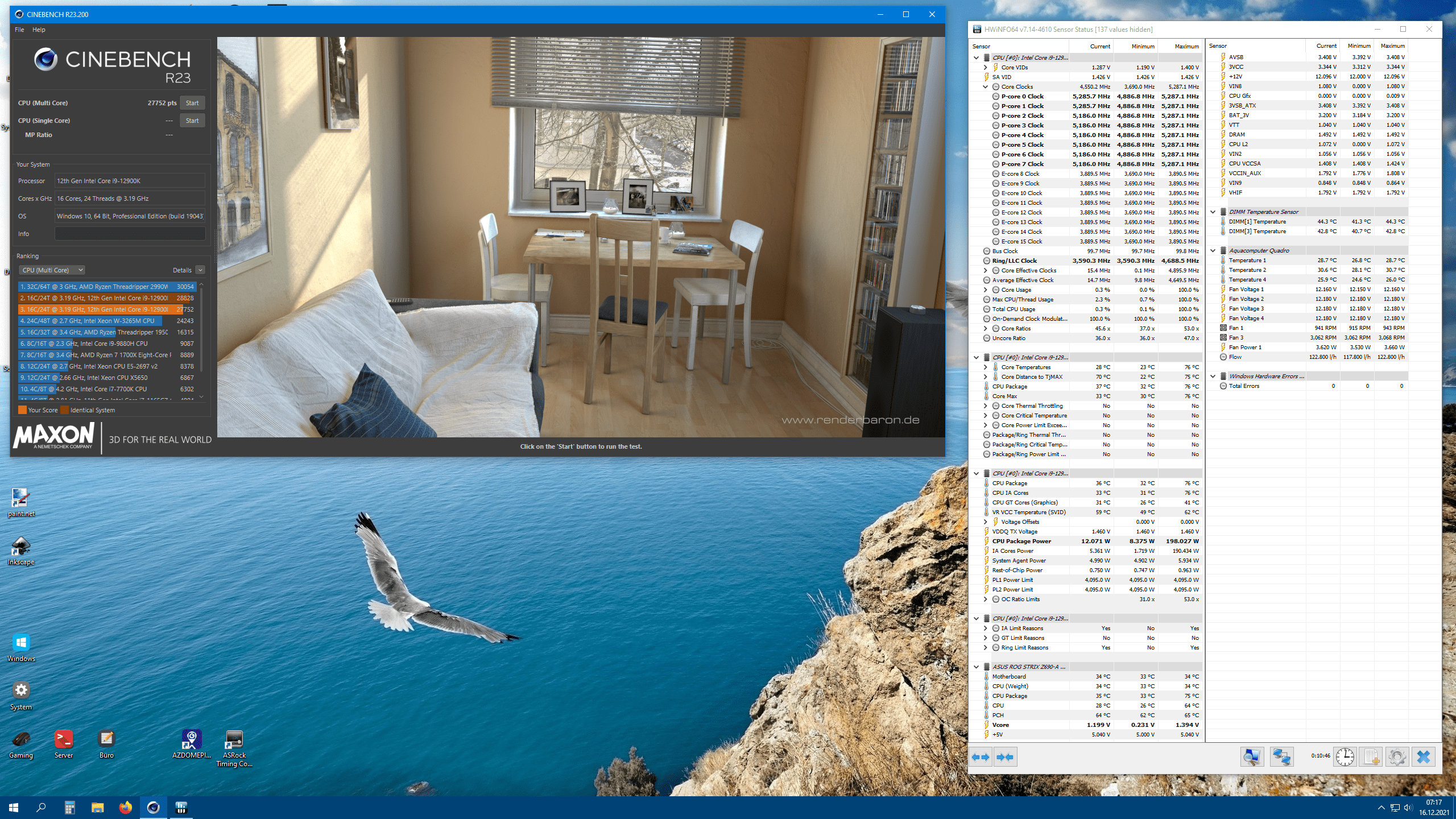

52er Allcore mit 1.35V@LLC5 (BIOS) packt die CPU im R23-Run nicht. Im BIOS werden mir zwar knapp 1.37V@LLC5 vorgeschlagen, aber das bekommt man doch nicht mehr gekühlt.
Mit Auto-Settings (CPU und Spannung) + TVB Voltage Optimizations (On) + Overclocking TVB (+1) spuckt er mir das hier raus. :cautious:
vCore ist oft bei 1.190V gewesen, aber er geht dabei auch auf 4.9GHz runter.
Was könnte ich eigentlich noch an meiner Kühlung verbessern?
- 420er MO-RA3 (wieder etwas dreckig) + 9x Lüfter (feste Drehzahl)
- Heatkiller-Tube + Watercool D5 PWM (feste Drehzahl)
- Zum testen keine GPU drin (GPU ist mit Wakü)
- AC Cuplex Kryos Next mit Vision
- Zimmer ist immer etwas warm

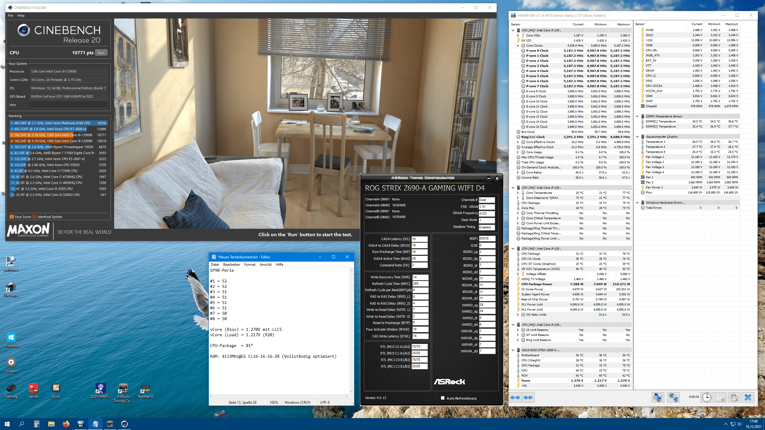

Meint ihr das ist brauchbar?
Wie "stark" ist die Last von R20 und R23? Taugt das als CPU-Test?
