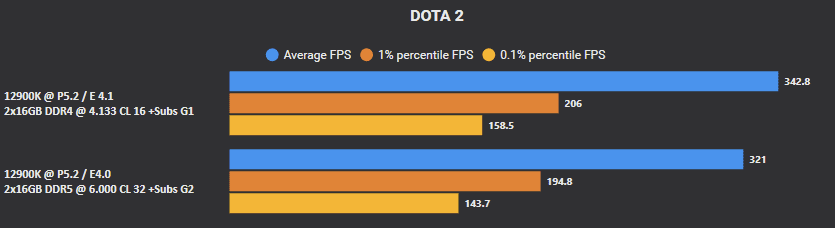

DotA 2 z.B. ist ein Paradebeispiel für CPU Limit. Skaliert mit jedem MHz beim RAM sowohl in den AVG und in den Min FPS. Da sieht DDR5 6000 gar nicht so gut aus gegen nen straffes DDR4 Setup.
Es gibt aber sicherlich auch Games wo DDR5 6000 mit eventuell noch strafferen Subs oder gar 6400er Hynix Setups, DDR4 weglaufen.
Der Benchmark hier bei DotA 2 ist aber der Grund für mich kein DDR5 zu wollen. Ich zocke aktuell fast ausschließlich DotA 2 und PUBG. Bei PUBG langweilt sich die CPU sowieso. Hier bei DotA 2 hat man ab und an sogar mal 40-50% Load auf der CPU wenn man ohne FPS Cap spielt. Aber vor allem sind die Lows wichtig. Die 0.1% dürfen bei mir möglichst nicht unter 160 fallen (FPS Cap durch VSYNC).
Nein, ist unter meiner Anleitung von einem anderen User hier aus dem Forum, der mir dann sein CapFrameX File geschickt hat. Ich habe auch dutzende andere DDR5 Ergebnisse zu dem Game gesehen und keines kommt an die straffen DDR4 Ergebnisse ran. Das Ergebnis ist also schon repräsentativ.

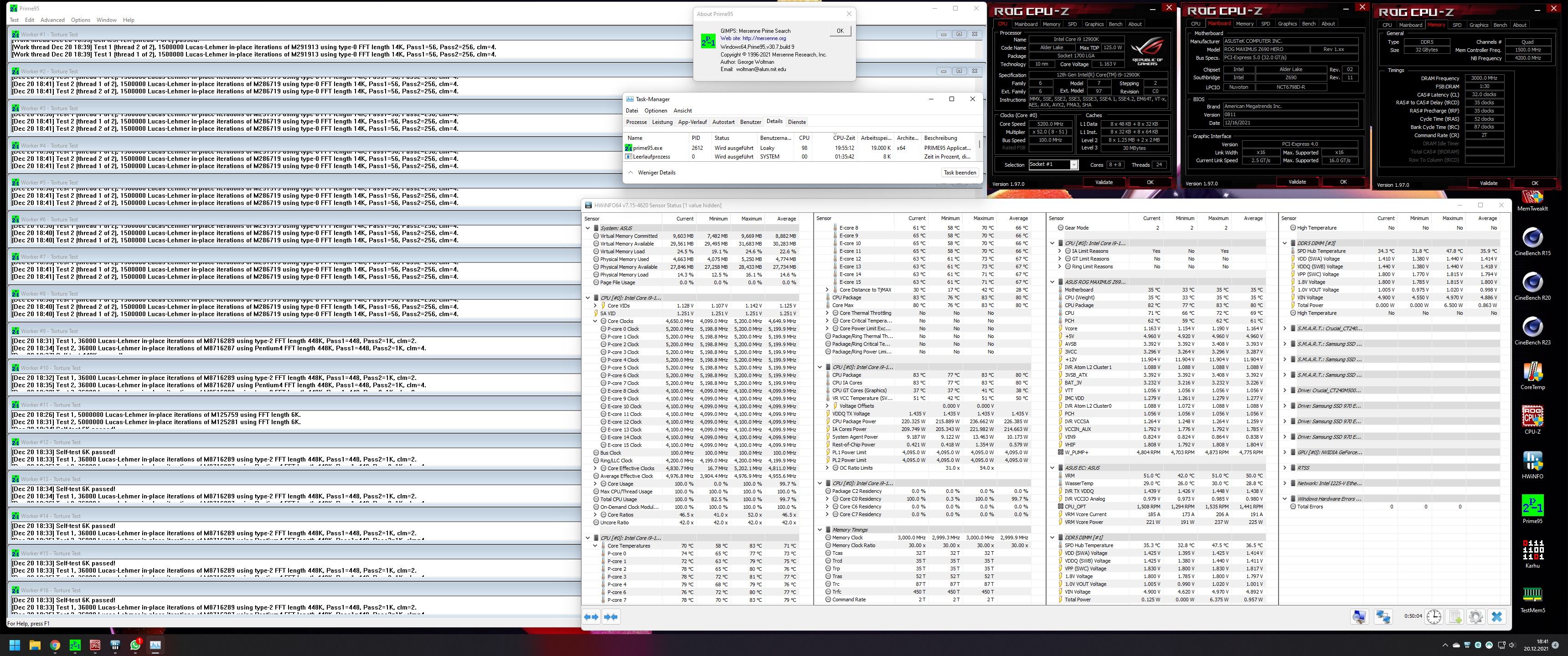

Leider leider kann ich diesen Run nicht zählen. Ich war jetzt für knapp 2 Stunden unterwegs und als ich eben nach Hause kam, war der PC aus. Ich dachte erst, der hat sich wegen einem BSOD oder so ausgeschaltet, ist wohl aber nur in den Energiesparmodus gewechselt. :fresse: Als ich auf "Power" geklickt habe, war ich wieder im BIOS und der Run lief... aber schaut auf die Coverage.

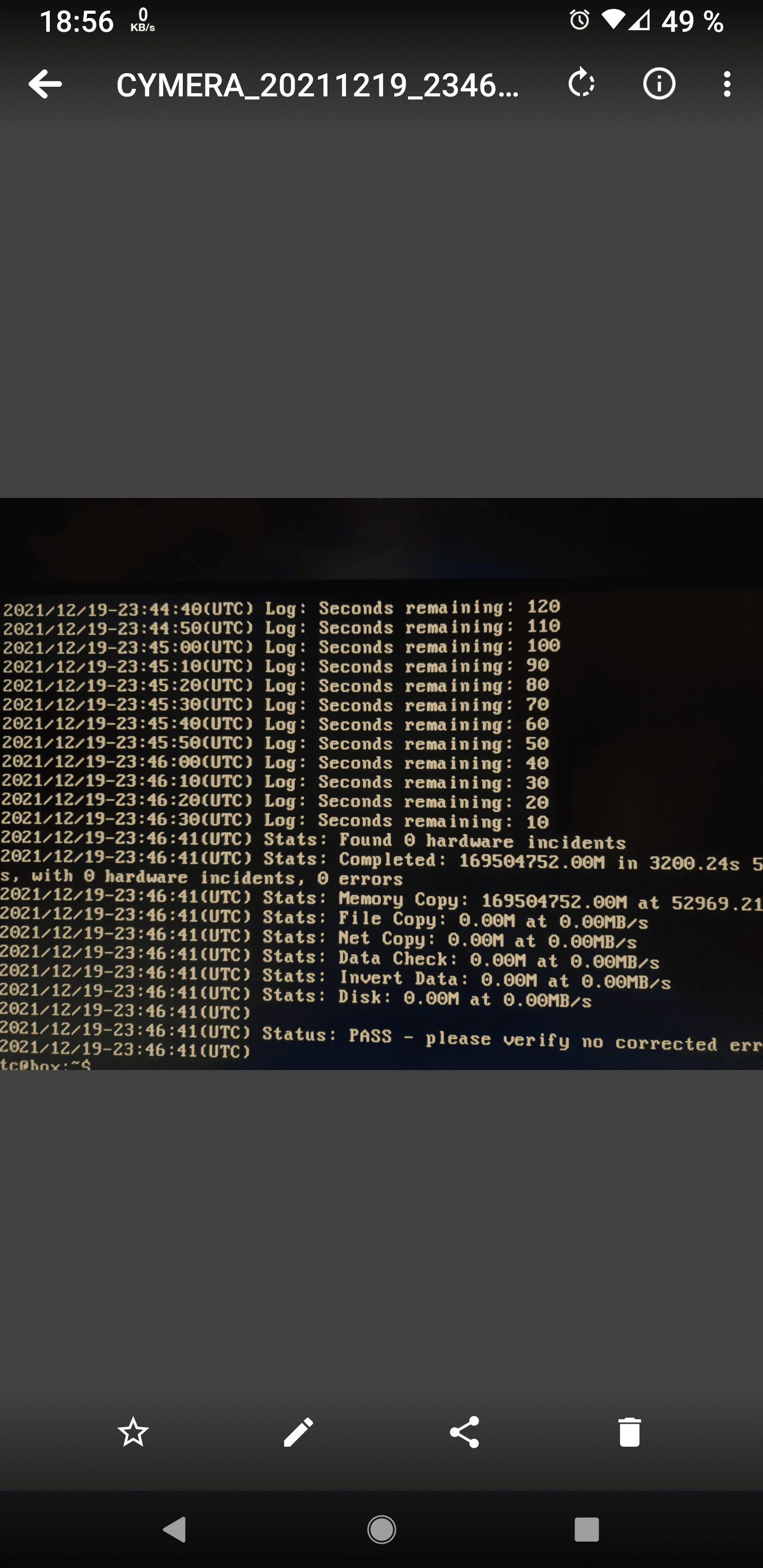

Gestern nochmal was ausprobiert da war GSat 6000s über ISO ohne Fehler und hci memtest bei 2h auch ohne Fehler
Und bei Karhu Haut es mir ein Fehler bei 1400prozent rein
Kann doch nicht sein .
Weil es mir keine Ruhe ließ habe ich dann nochmal gsat 3200s gestern gemacht wieder kein Fehler

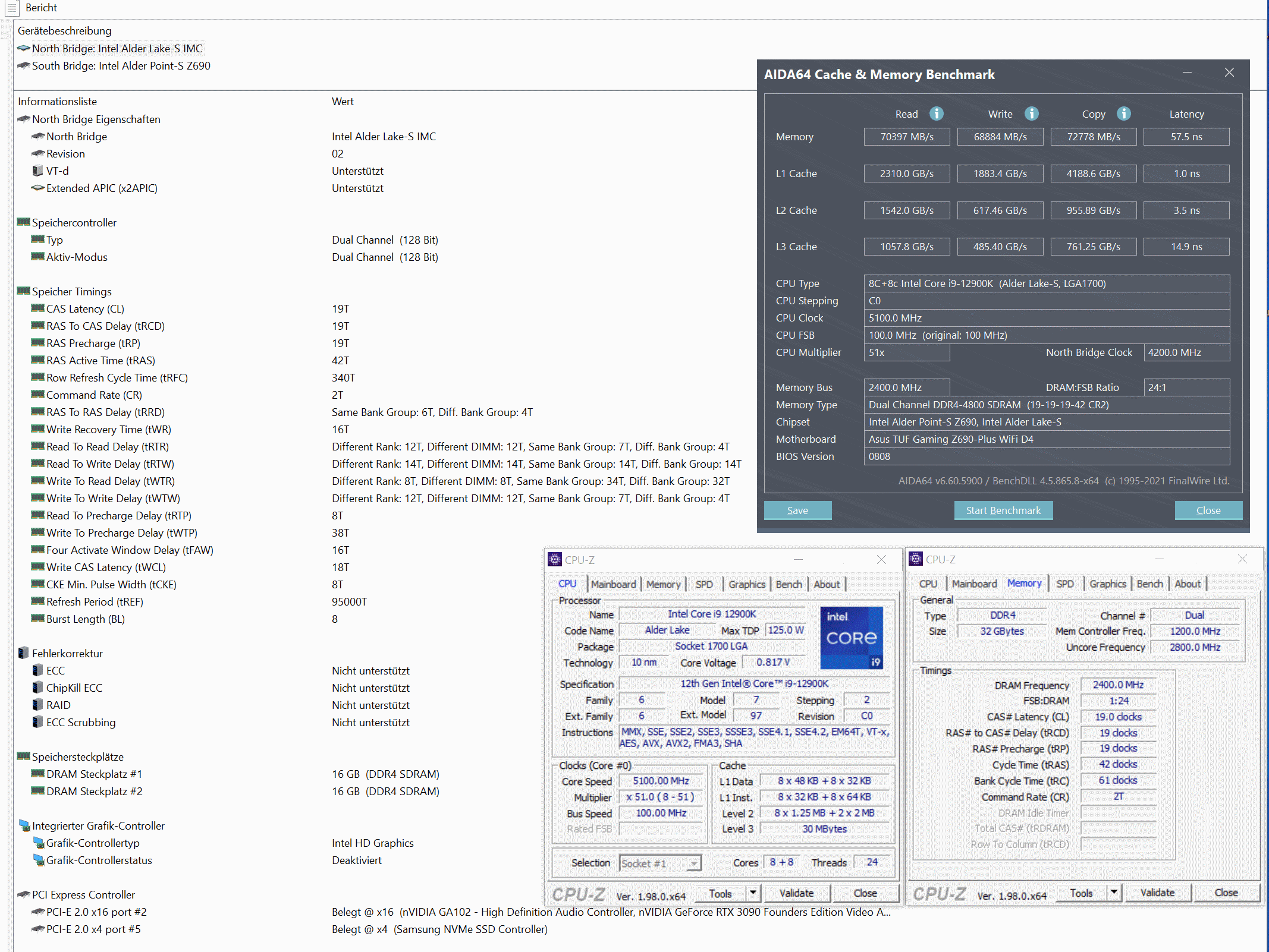

Sagt mal, kann es B-Dies geben (G.Skill 3200C14), die ich zwar auf 3466C14 mit 1.425V bekomme aber die ums verecken nicht mit 4 Ghz posten (DR, 2 Module)? Oder liegt das am Bord?

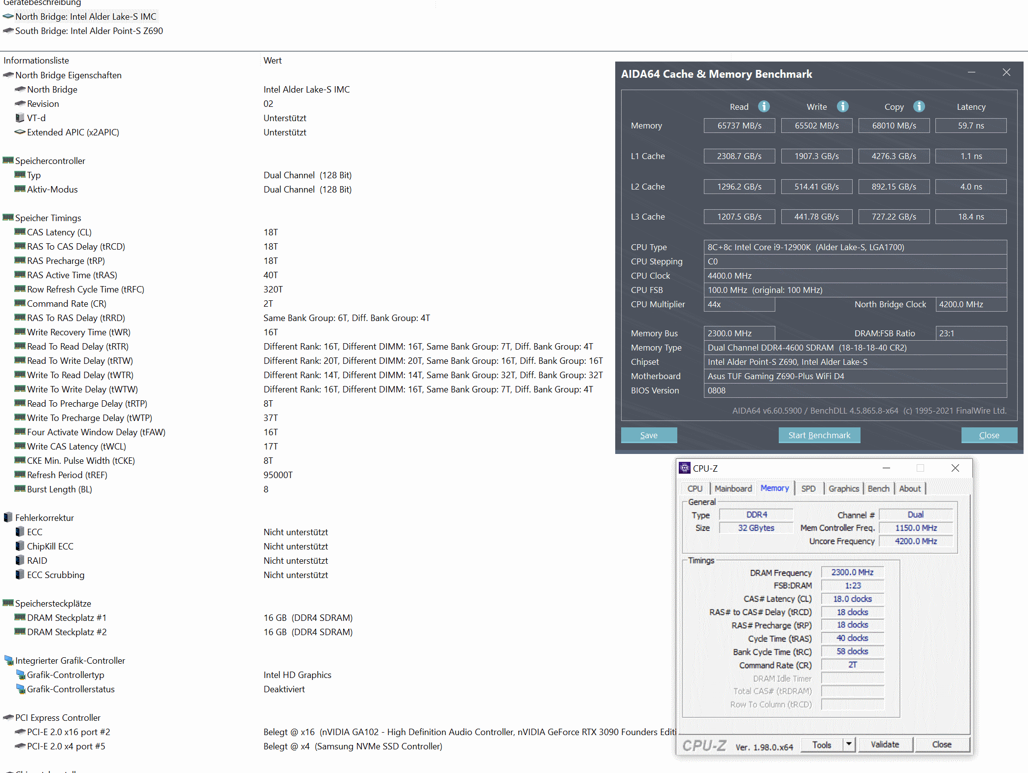

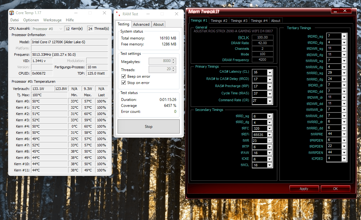

Das ist halbwegs stabil, SUBs und Spannungen hab ich nicht optimiert. Aber ich weiß jetzt, dass meine DIMMs (alle 4 jeweils als Pärchen getestet) das können was B-DIE auf nem G.Skill PCB halt können sollten ;)
Gear 1 bring ich so bis 4133. 4200 postet nicht, hab bix max. 1.4 VCCSA getestet. Evtl. gibts noch Möglichkeiten mit mehr Spannung und VDDQTX das höher zu bringen aber wäre für mich eh nicht interessant. Erkenntnis hier: auch der MC meiner CPU passt.
Mit 4 Modulen im System ist aber bei 3800/3866 Feierabend. Auch mit Gear 2 und Kacktimings gibts mit 4 Ghz keinen Post.

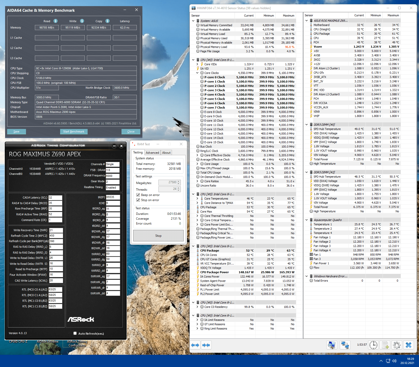

>>> Nachtrag, noch einer Erkenntnis: ich hab trotz optimierter Subtimings (t..DR / t...DD auf 7 fixiert) auf 4 Modulen in AIDA etwa 5% weniger Read-Durchsatz als mit 2. Ist mir vollkommen unerklärlich. Entweder misst AIDA komisch oder der MC macht komisches Interleaving oder die Timings machen nicht was sie sollen. So ein Verhalten hätte ich nur bei losen different-DIMM-Timings erwartet.

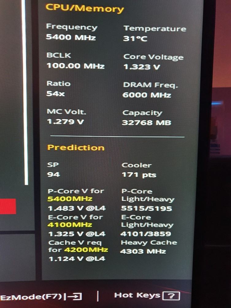

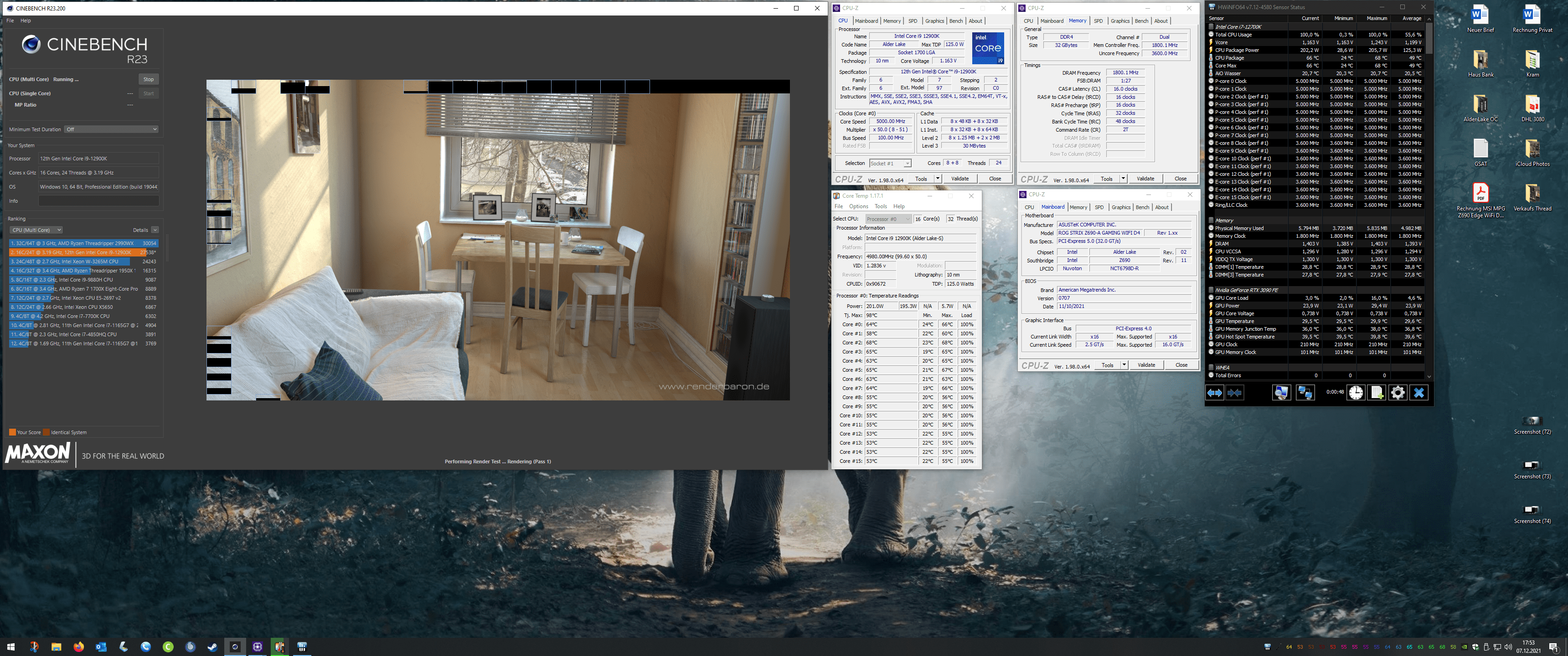

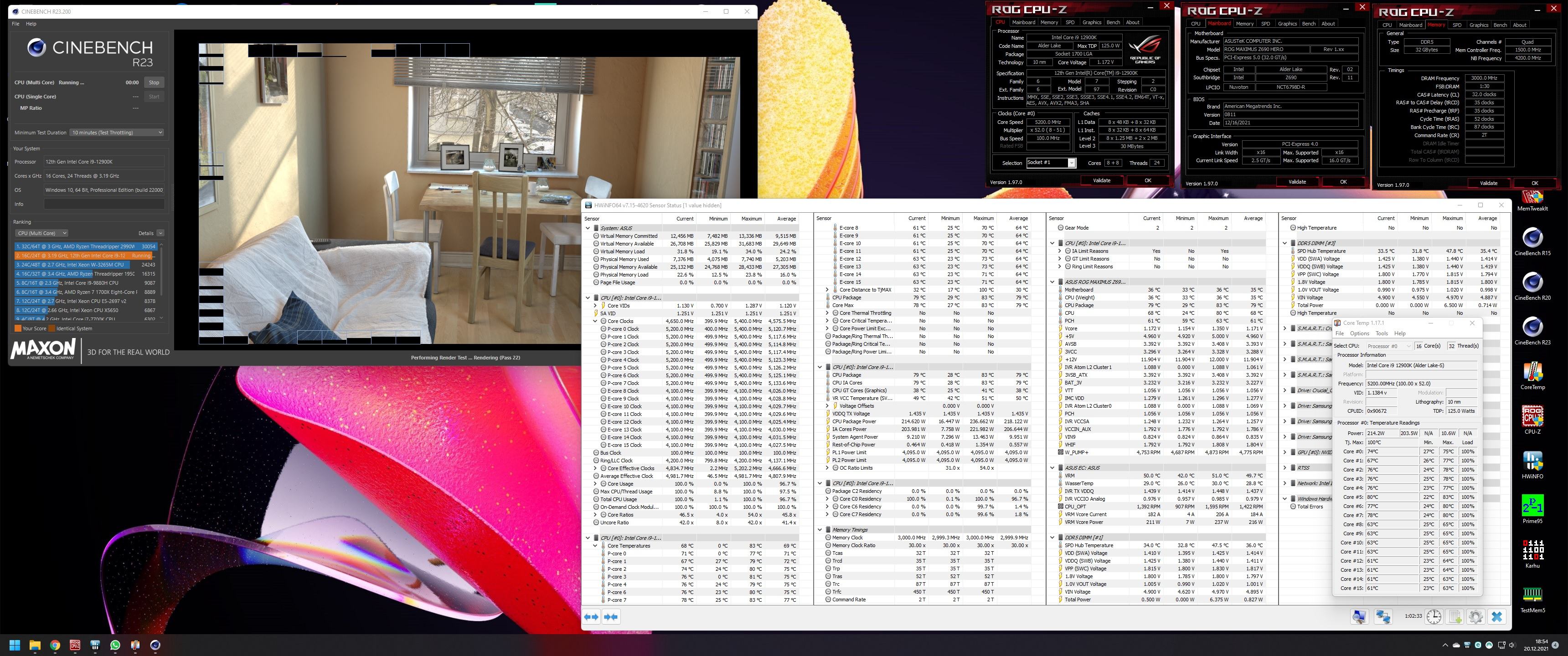

Mit dem Hero Bios 0811 hat sich zumindest bei mir der SP-Wert leicht verändert (von SP 93 auf SP94). Falls jemand plant eine Pre-Tested CPU zu kaufen, sollte man ggf. die Bios Version prüfen. Alles nach 0803 bzw. 0010 hat beim Hero den SP-Wert verändert.
Seit 0811 läuft der G.Skill Ram endlich auch mit dem Asus Preset 6000CL32 stabil. In dem Zusammenhang habe ich nochmal einen Prime95 / CineBench durchlauf gestartet. Mit der Kombination aus Ram + Bios musste ich meine vcore um 10mv nach oben korrigieren, damit das Ergebnis weiterhin Prime-Stable bleibt. Die Tests liefen bei 24,5°C Zimmer-Temperatur bzw. bei 26-29°c Wasser-Temperatur. Bei dem Prime95 Run habe ich HWiNFO leider erst nach dem Start geöffnet. Daher fehlen dort die Idle-Werte. Der CineBench-Run lief unmittelbar nach dem Prime95 durchlauf. Dort sind die Idle-Werte zu sehen.
Bios Werte (es handelt sich hierbei um mein 24/7 Setting mit etwas Puffer):
P-Core Ratio: x52
E-Core Ratio: x41
Cache Max Ratio: x42
OCTVB: Enabled +2 Profile
CPU Core Voltage: 1.365v
LLC: Auto (Level 4)
SystemAgent: 1,25v
Memory Controller: 1,30v
VDD: 1,41v
VDDQ: 1,41v
CineBench + AIDA-Werte:

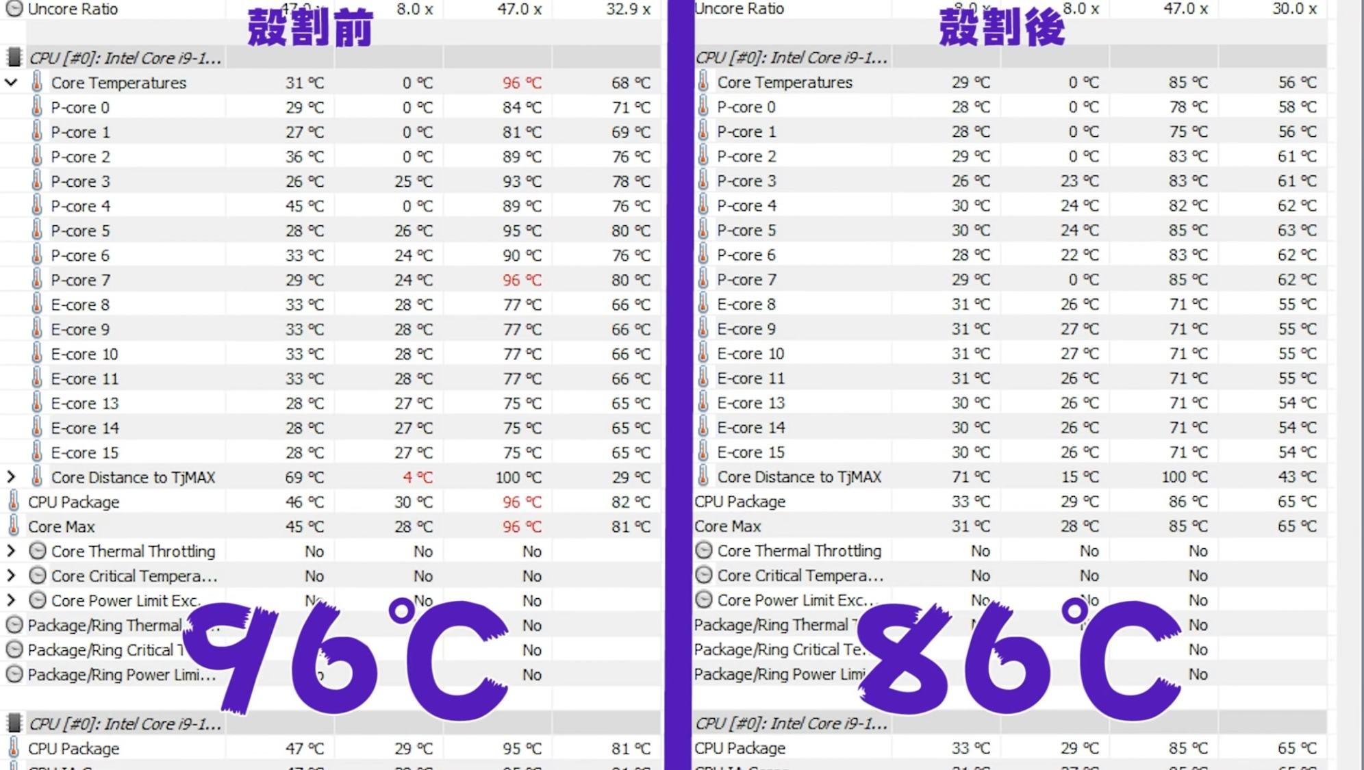

Ich will meinen endlich delidden... hab hier mal Delidd Ergebnisse gefunden:
Ich würd meinen alten Delid-Die-Mate 2 ja gerade modden. Sieht nicht schwer aus. Allerdings hat das aktuell bei mir keine Prio. AC kann den neuen Kryos nicht mal liefern.
Mach das bitte und dann schickst du mir den zu 🥳
Aber wann kommst du in den Temp Bereich? ;-)
