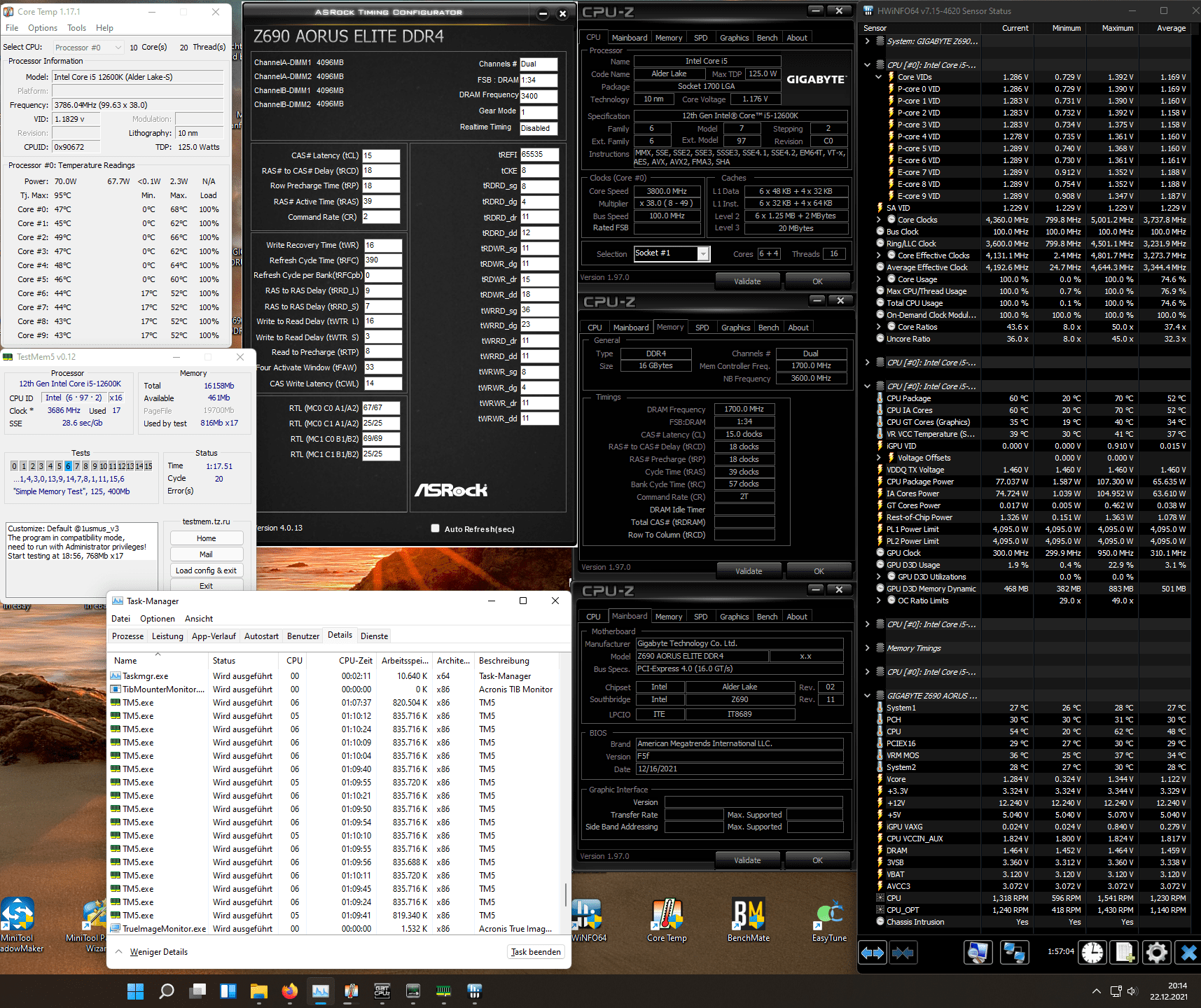

TM5 ist für WIndows 10 eigentlich komplett unbrauchbar. Der Scheduler legt die Last ausschließlich auf die E-Cores. Wie bei Cinebenchr R15 und R20 auch. Da das Programm mehrere Instanzen startet, die auch gar nicht zu der Core/Thread Anzahl der CPU passen macht das absolut keinen Sinn.
Habe die Config sogar mal fürt den 12900K angepasst, also mit 24 Threads, aber ändert nichts. Trotzdem nur den E-Cores zugewiesen.
Karhu reicht mir da aber auch absolut. TM5 brauchts net unter Windows 10.
Gut zu wissen.
Das Ram kann deutlich mehr, auf dem richtigen Board. 4000MHz im Quad-Channel.
Vdimm ist sicher noch viel tiefer safe.

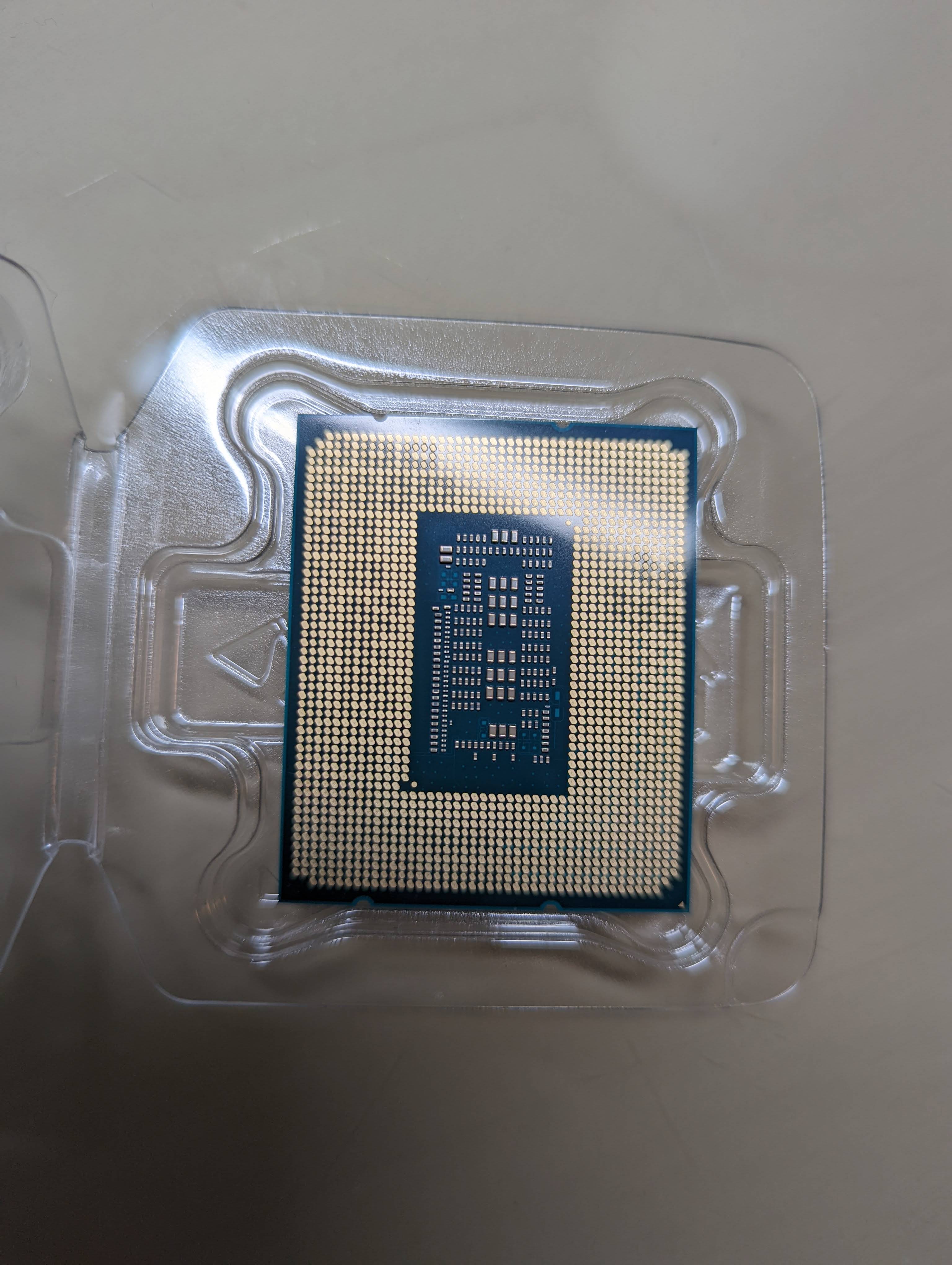

Mach mal ein Foto der CPU, vor allem auch der Pads/Kontakte auf der Unterseite und stelle es hier ein.
Ich hatte auch schon lustige Effekte mit verunreinigten Package Pads, von 00 bis Dual Channel nicht möglich.
Erst nach dem zweiten mal Abwaschen der Kontakte mit Iso 99% und Ohrenstäbchen war es dann gut.
(da ich das sowieso immer mache vor ich eine gebrauchte CPU in den Sockel setze, einmal hat nicht gereicht)

So, ich habe es nochmal versucht. CPU bleibt tot. Vielleicht war das beim Verkäufer auch so und er hat gedacht, ist ja eine billige Fehlersuche...
Besseres Foto kriege ich nicht hin.
Optisch ist da nichts zu erkennen.

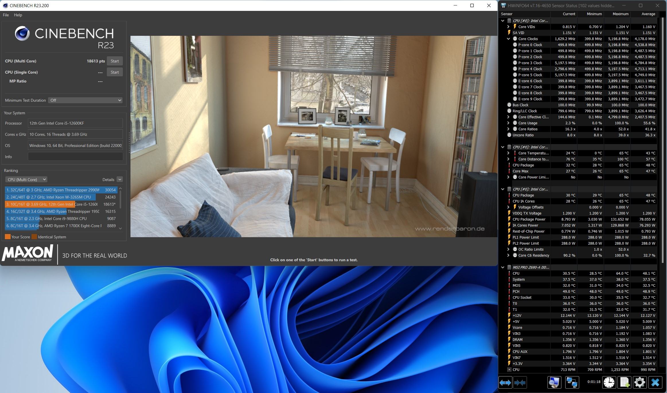

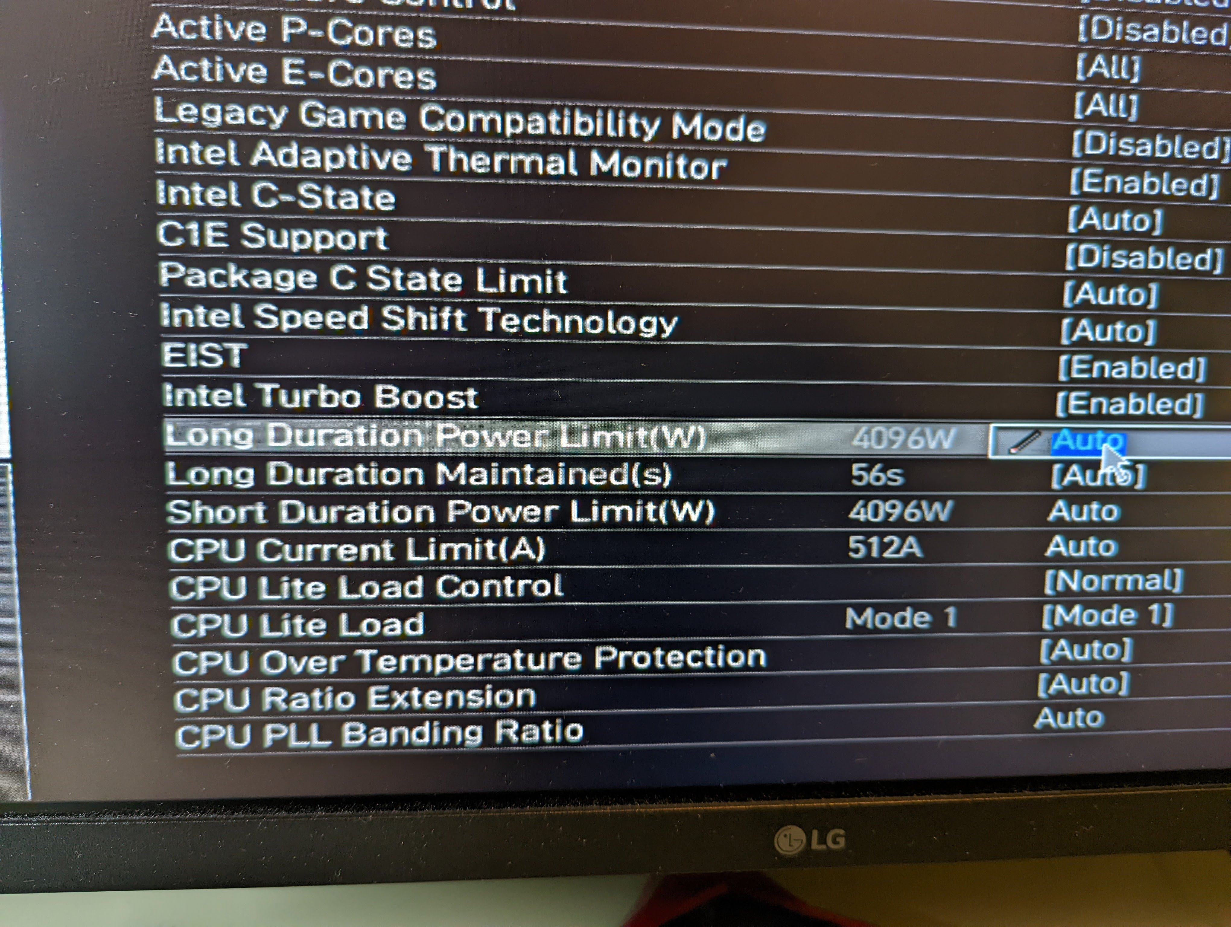

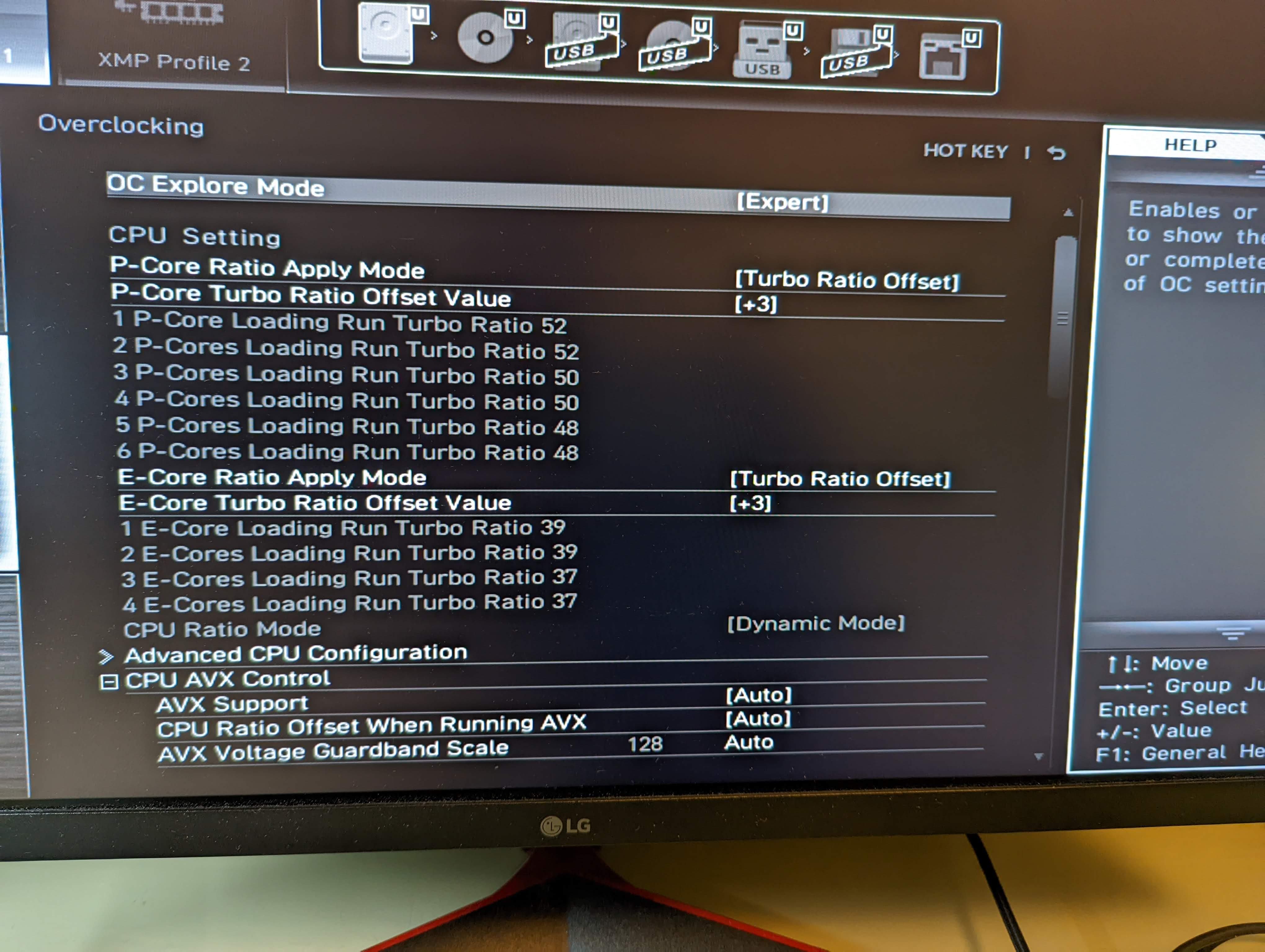

Vielleicht ist es auch ein Zeichen, dass ich meinen 112600k behalte. Der ist so super. Ich habe jetzt mal mit MSI CPU Lite Load (auf Mode1) und Turbo Ratio Offset (+3) und VCore auf Auto rumgespielt. Unglaublich, das kostet nur 5 % Leistung und ist Flüsterleise, weil die Vcore unter Last nur bei 1,10 V ist.

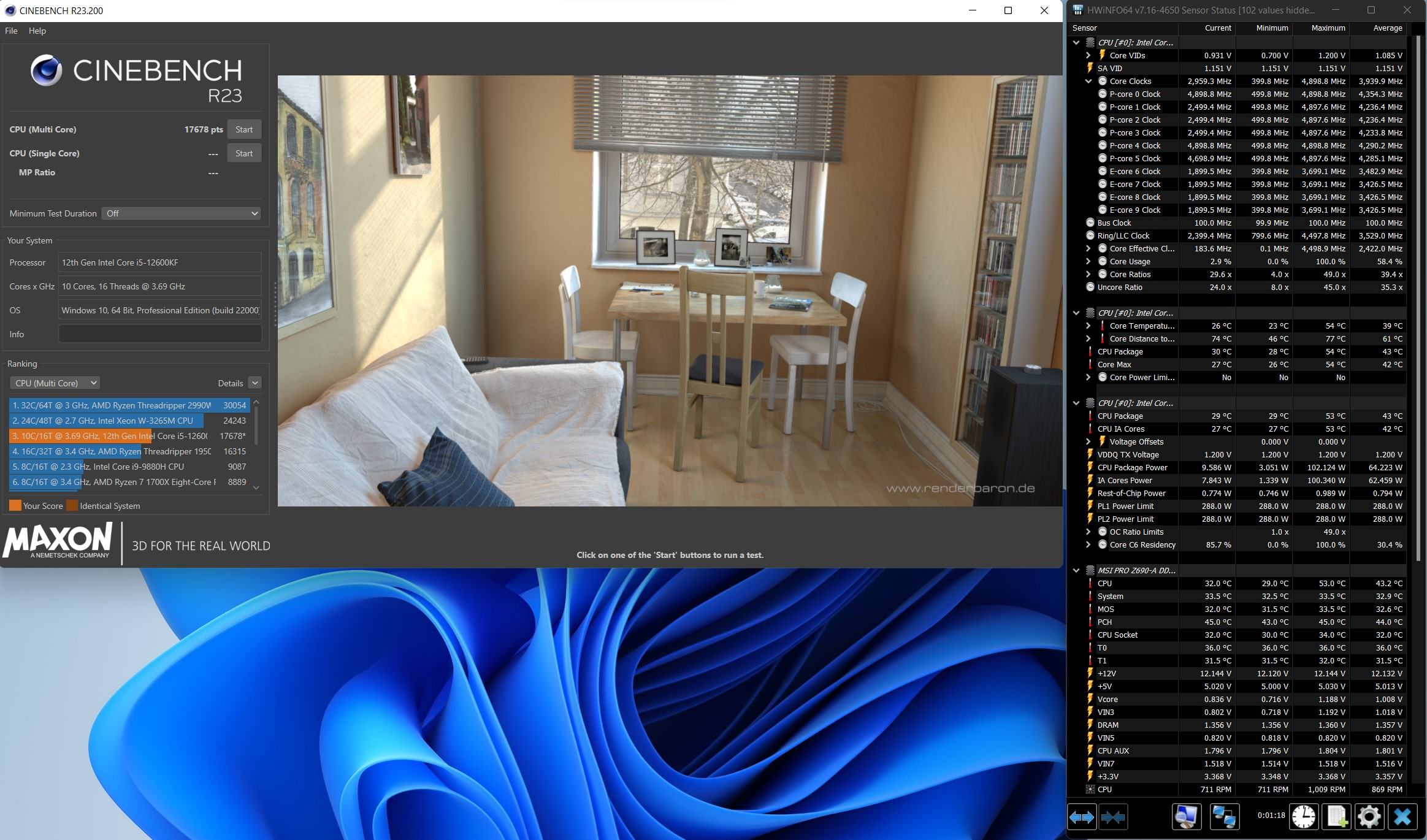

Ich habe deinen Ansatz mal auf die einfache Art versucht, also MSI CPU Lite Load (auf Mode1) und Turbo Ratio Offset Auto und VCore auf Auto. Das kostet nochmal 5 % Leistung zu Allcore aber die Vcore unter Last beträgt nur 1,02 V und die CPU Package Power nur max. 102 W. Entsprechend leise ist der Rechner.
Finde ich echt beeindruckend.
