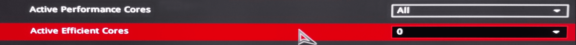

Es gibt beim MSI eine Option "Active E-Cores" genau wie "Active P-Cores". Da kann man dann auswählen wie viele E bzw. P Cores aktiviert sein sollen. Problem ist nur, dass man weder die P noch E Cores komplett mit dieser Option deaktivieren kann. Man kann minimal "1" einstellen, also 1 aktivierter E Core.
Dann kann man noch über die Turbo Boost funktion die Cores deaktivieren (so habe ich es zumindest verstanden) aber dann erhalte ich mit bislang stabilen OC Settings direkt einen BSOD in Windows.

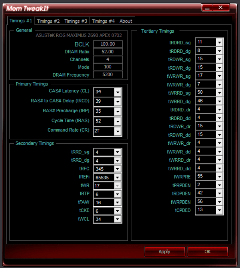

das hier sind microns 5200@5400 mit angepassten timings, stable
1636577153237-png.2531857
