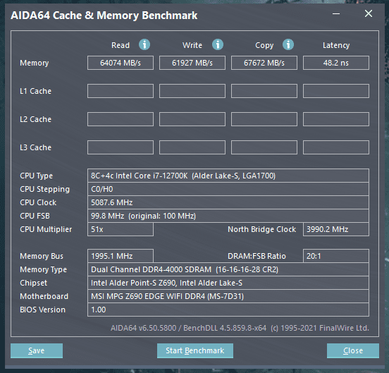

Wenn ich AIDA64 richtig verstehe packt das Mainboard Gear 1 auf den Speicherbus, wenn ich XMP 4000 lade und er mir in AIDA Speicherbus 2000 Mhz anzeigt oder?
Aus aus den bisherigen Erfahrung packt diese Geschwindigkeit (XMP4000) den "Gear 1", als das 1:1 Verhältnis, nicht? Korrekt?

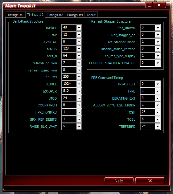

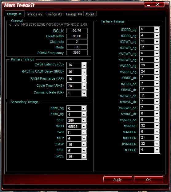

Ich habe bessere Erfahrung mit dem 1.00er Teiler gemacht bei 4000 MHz in Gear 1. SA mal auf 1.4v fixieren und VDDQ TX auf 1.250v

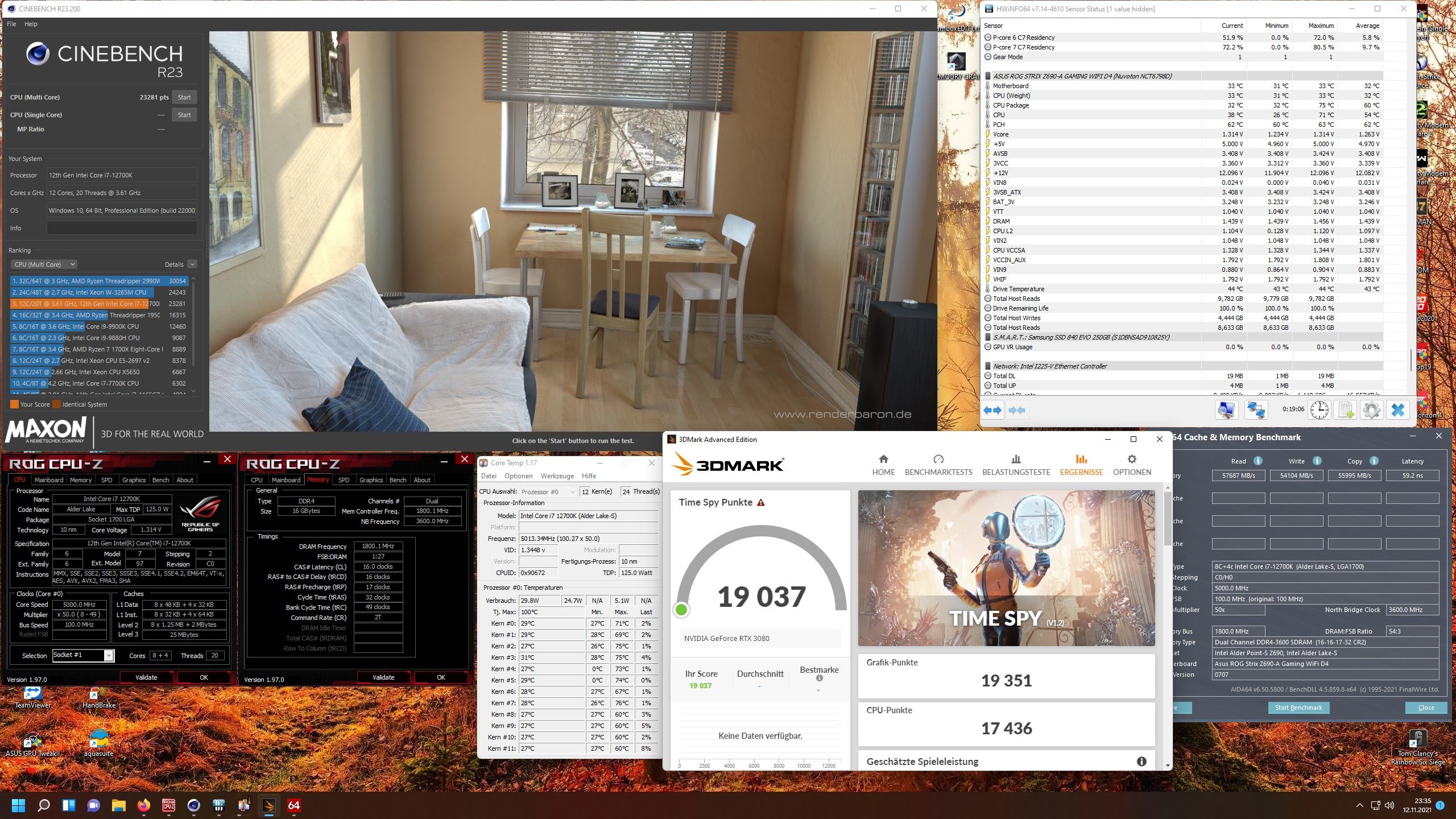

Soo ich fang dann mal an :) 5,5ghz. Erster OC Versuch.
Meiner hat SP 97.
5.5 All Core? Temps? Spannung?
6 Cores laufen mit 5,5ghz und 2 mit 5,4ghz. Spannung momentan bei 1.27500. Temps liegen bei max 76 Grad.
Mhh...Ich sehe aber in CPU-Z, dass er schnell auf 5,2 GHZ springt. Gibt es da eine Option diese Wattlimitierung zu beheben? Habe davon letzte Woche mal gelesen.
Habe Level 6 im Bios ausgewählt. Ist das richtig? @even.de
