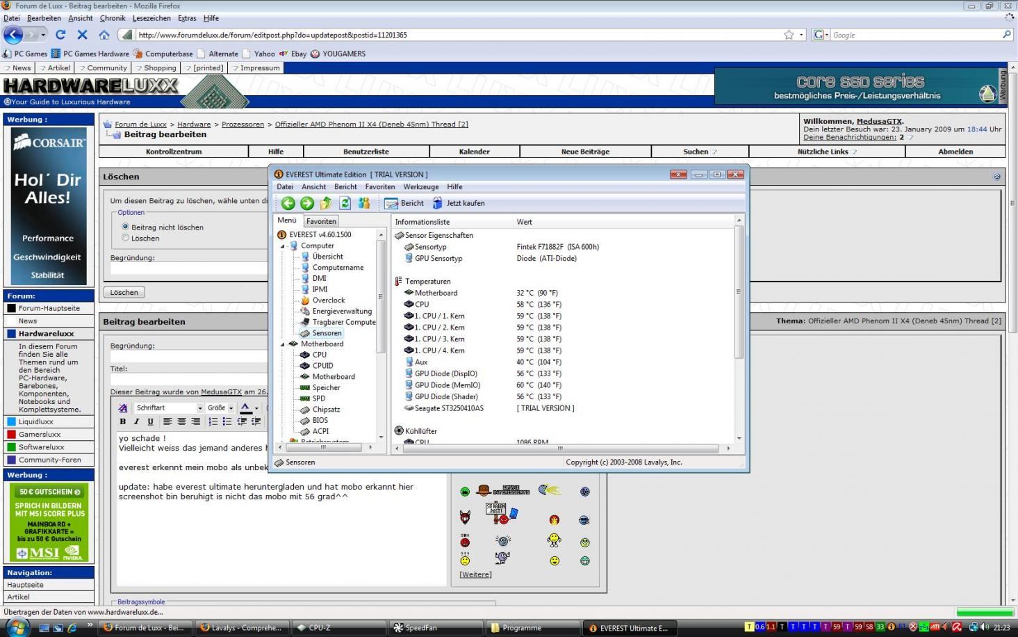

außerdem machen mir mainboard temps gedanken.
mit AMD Overdrive und Speedfan.
TMPin1: 56 grad ---> welcher chip is das ?
TMPin2: 41 grad
TMPin3: 32 grad
muss aber anmerken das dies unter 100% volllast mit primetest ist

boa msi hab ich keine anung mach einfach mal nen lüfter davor :P hab ich auch weil meine mobo temp auch immer um die 60 ist

saug dir mal Everest und schau mal wie da die temp beschriftet wird ;)

everest erkennt mein mobo als unbekannt
update: habe everest ultimate heruntergladen und hat mobo erkannt hier screenshot bin beruhigt is nicht das mobo mit 56 grad^^
is die graka ! mit 56 grad

Also 60° sind schon hart!
Wenn es zum "Bluecreen" kommt kann es auch an den Temps liegen, nicht das die CPU am ende ist.
Haste Wakü oder lukü?
Mal den Lüfter aufdrehen, nen 80/120er absaugen lassen und nochmals testen.
Scheint aber nen Temperatur Problem zu sein.
Ja 60°C sind schon Grenzwertig.
