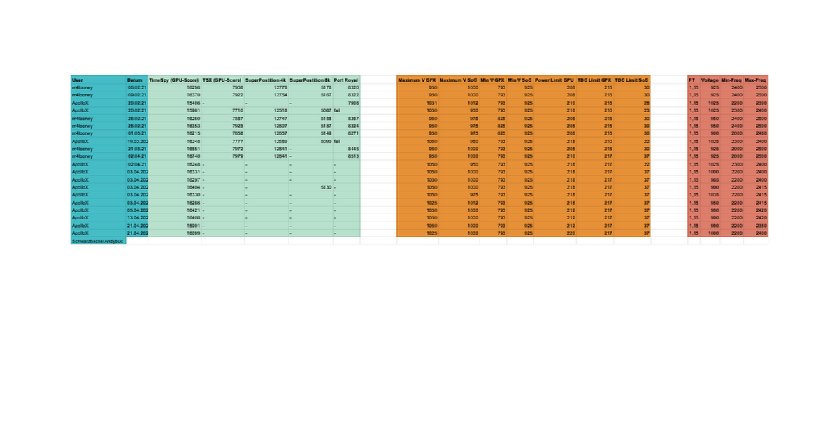

Die Google-Bench-Tabelle habe ich jetzt umgezogen, da Google einfachste Dinge nicht hinzubekommen scheint... Hier der neue Link:

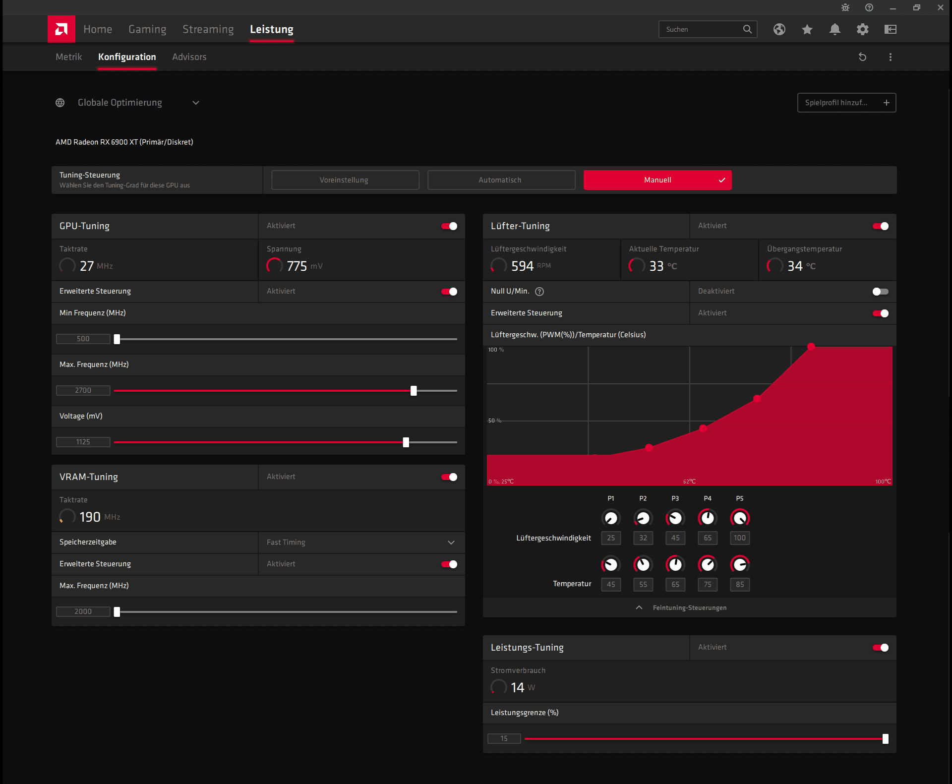

- Die Konfiguration wurde vorerst nur im WattMan vorgenommen. Wenn es dazu Abweichungen gibt als Beispiel die Nutzung von MPT, gerne die Werte beziffern.
WattMan Konfiguration Leistung

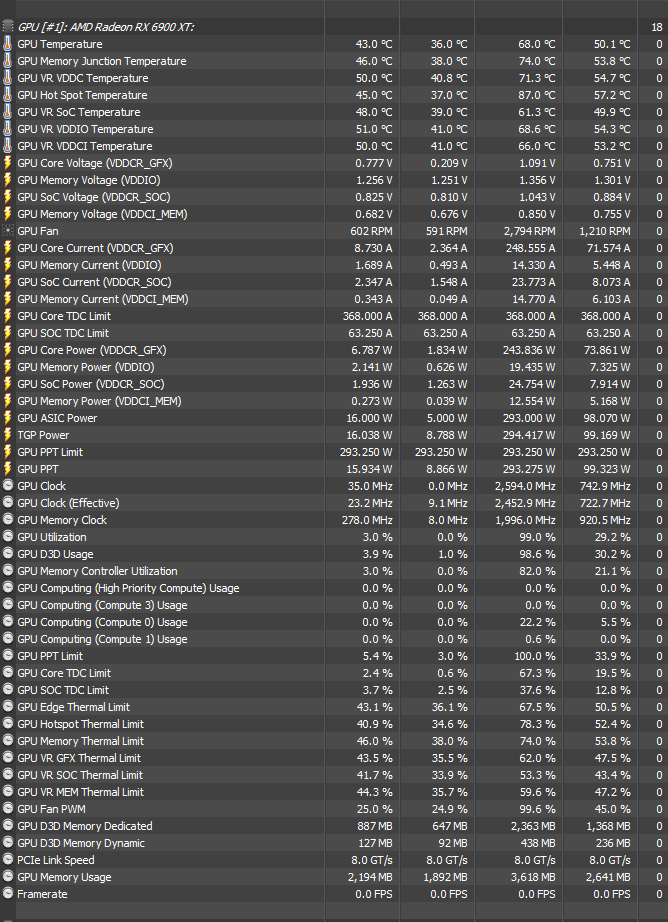

- Es wird der angezeigte Core-Takt in Time Spy selbst angegeben (in HWiINFO64 wird weitaus mehr angegeben!)
- Es wird als Verbauch die Wattzahl ASIC GPU Power Angabe in in HWiINFO64 angegeben.

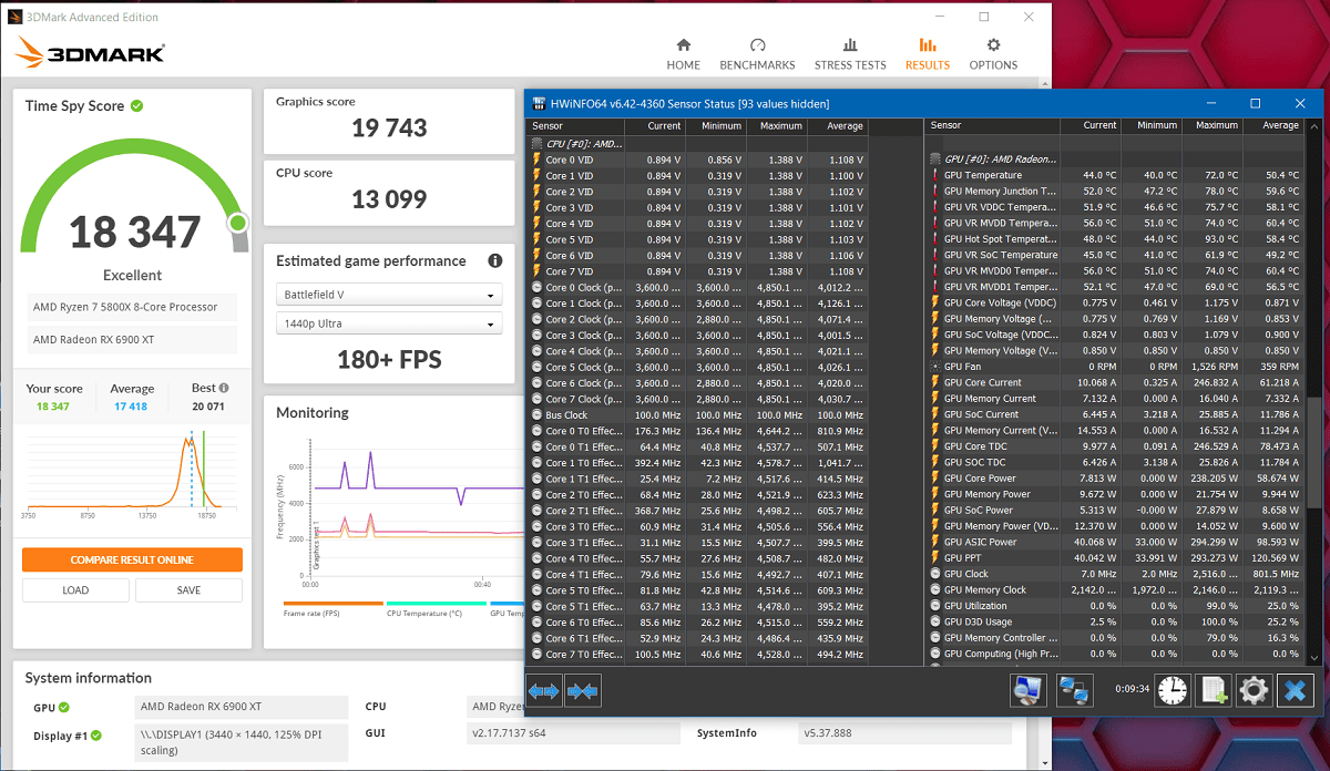

Time Spy GPU Score Ergebnisse (nur im WattMann konfiguriert)
Die Time Spy Ergebnisse mit folgenden Angaben für eine gute Vergleichbarkeit:
Zwischenfazit mit Luftkühlung:
- Hier gibt die Absenkung der Spannung mehr GPU Score.
- Da die Frequenz im WattMan nicht verändert wird / identisch bleibt, wird hier durch weniger Spannung kein Strom gespart (erinnert mich an Vega).

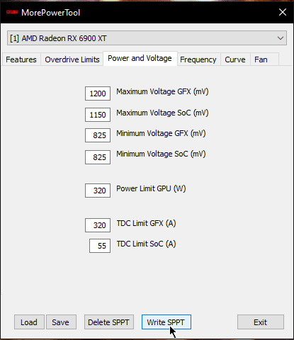

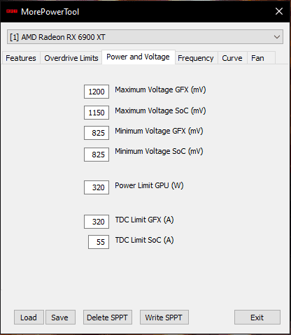

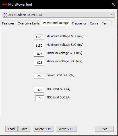

Höheres PowerLimit via M(ore) P(ower) (T)ool konfigurieren!
Mini-Guide:
- Bitte vorher durchlesen & Nutzung auf eigene Gefahr! https://www.igorslab.de/der-grosse-...n-mit-big-navi-und-dem-morepower-tool-praxis/
- Direktdownloadlink: "https://www.igorslab.de/installer/MorePowerTool_Setup.exe"
- Grobe Richtwerte des Power Limits, jeweils für Referenzkarten:
6800: ~ 300 Watt
6800 XT: ~ 330 Watt
6900 XT: ~ 350 Watt

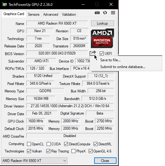

-GPU-Z (aktuellste Version) herunterladen: https://www.techpowerup.com/download/techpowerup-gpu-z/
- BIOS via GPU-Z sichern
- MorePowerTool Standard Werte RX 6900 XT Power Limit GPU
- MorePowerTool maximale Werte RX 6900 XT Power Limit GPU
- Schreiben der S(oft) P(ower) (P)lay T(Tables) in die Registry:
- Neustart des PCs für die Übernahme der Power Limit Änderung.
- Bei Fehlern: Delete S(oft) P(ower) (P)lay T(Tables) (Treibereinstellungen in der Registry werden zurückgesetzt bzw. enfternt) inkl. Neustart des PCs ausführen und bzw. oder GPU Treiber Deinstallation & Säuberung mit (D)isplay (D)river (U)ninstaller über den Windows Safe Mode (abgesicherter Modus)!

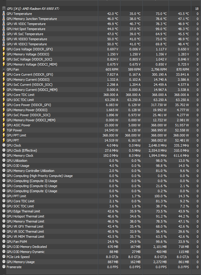

Time Spy GPU Score Ergebnisse (via MPT & WattMan konfiguriert)
Time Spy GPU Scores mit 320 Power Limit GPU via MPT ~ entspricht 370 W ASIC (denkt an eine aggressive Lüfterkurve im WattMan - Beispiel habe ich ja oben verlinkt)
- Weiteres Zwischenfazit: Ohne Wakü wird es keine 2,7 GHz (vor allem stabil) geben.
- Höheres Power Limit hilft nicht ohne Wakü.
- Next Steps: Auslotsen des Sweetspots (vorerst nur über Justierung des Power Limits im WattMan und dem Profil "18013 GPU Score Time Spy @ GPU 2555 MHz @ 1125 V @ 293 W " & ggfls. späteres (U)nder (V)olting.
Würde mich über Beteiligung freuen für eine spätere Datenbank von vergleichbaren Einstellungen je GPU Typ sortiert nach Time Spy GPU Score!

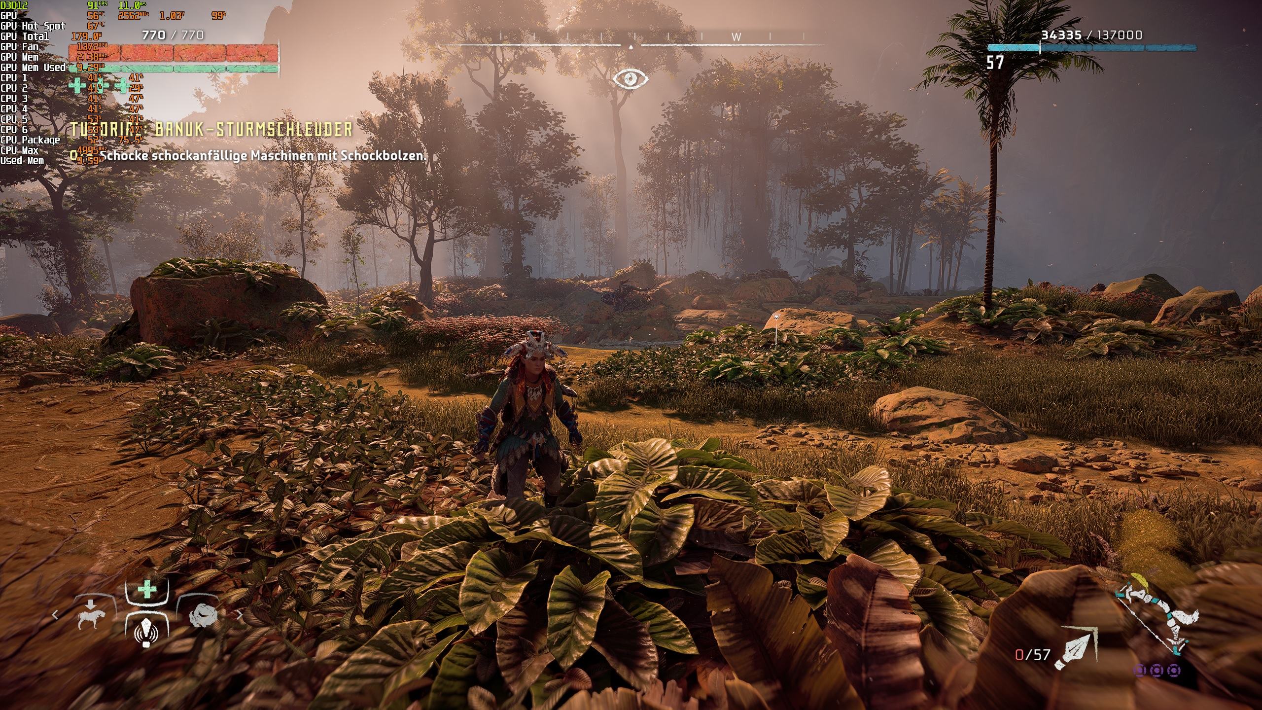

Finde die 6800 so als Sweetspot der Architektur in Sachen Stromverbrauch. Von 300 Watt in Game ist man bei der 6800 meist weit entfernt, auch wenn man das so einstellen kann. Meine 6800 zieht in HZD gerade mal um die 180 Watt voll aufgedreht und bleibt unter Luft sehr viel kühler und leiser als die XT-Heizboliden...
Damit liege ich so ungefähr @Stock einer 6800 XT. Nur eben leiser, kühler und mit weniger Verbrauch...

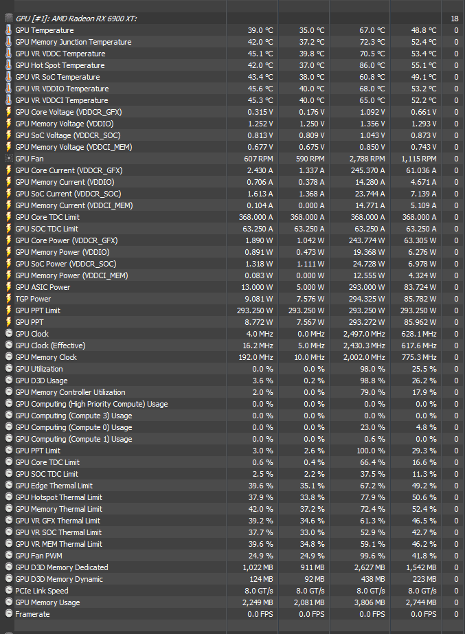

Hast du wirklich im MPT 420 Watt bei GPU Power Limit gesetzt?
Wie sehen sonst deine Settings aus in MPT?
Im Wattmann selbst konfigurierst du sonst nix mehr nach MPT?
Wundert mich, daß GPU-Z (wahrscheinlich) deine GPU Frequenz nicht sauber anzeigen kann.
Was sagt der Time Spy Bench Eintrag bei dir für den GPU Core Takt an?

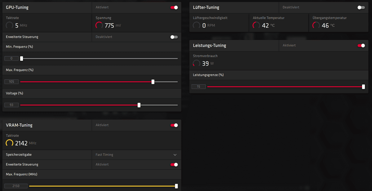

Ich stelle mich mit UV bei AMD irgendwie zu doof an. Was wäre so ein UV Setting (was eine durchschnittliche 6900XT packen sollte), um das Spulenfiepen & Verbrauch zu reduzieren und in etwa die stock Leistung einer 6900XT zu haben? Und führt da kein Weg an MPT vorbei? Will mich da nachher mal reinlesen.
Wenn ich einfach nur das Powerlimit runterschraube, dann wird die Karte ja vermutlich auch direkt langsamer. Bei Nvidia im Afterburner ging das mit der Takt/Spannungskurve irgendwie einfacher. Oder vielleicht ists mir auch einfach geläufiger ^^

Das UV / OC ist für uns allgemein herausfordernd zu handhaben.
Zumindestens wenn man es nur über WattMan konfigurieren würde.
Selbst mit MPT kann man nur der Karte den Spannungs - Temp und Taktbereich grob vorgeben.

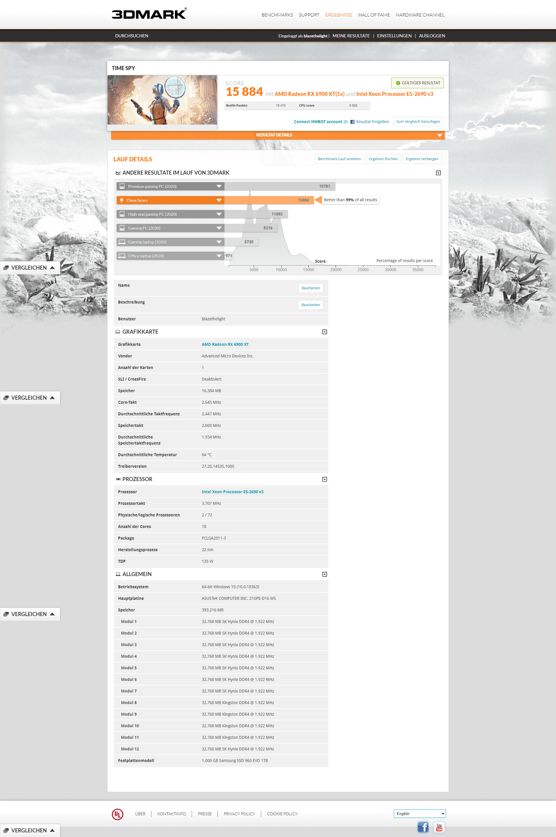

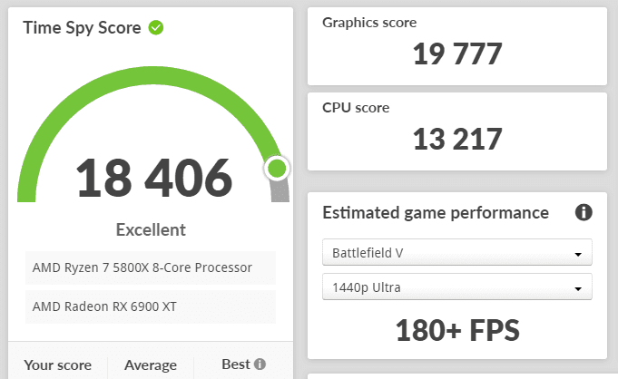

So, meine ersten Schritte mit der 6900XT noch unter Luft: Ich bin zumindest von der Treiberoberfläche und TimeSpy schon mal positiv überrascht.
Die Punkte wurden mit einer durchschnittlichen Taktfrequenz von 2360 erreicht.
So aus Erfahrung eurerseits, kann man noch mit ~10% rechnen, wenn man mit Wasser kühlt? Also mit Powertarget über 300 Watt.

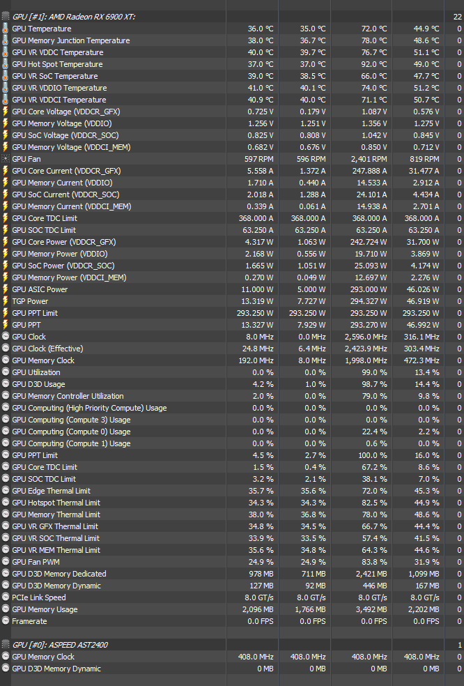

@SoDoM-XP:
Zeig gerne mal deine WattMan, MPT und HWinfo Screens.
Wollen uns ja austauschen und sehen, welche Settings welchen Time Spy GPU Score ergeben.

Ich hab mir jetzt mal per HWinfo beim Benchen angesehen, wo mein TDC maximal liegt und mich dann per MPT da nochmal deutlich nach unten angenähert (GFX 210A, SOC 23A) und somit meine bisher besten Benchmark-Werte erzielt. Ich bin da ja immer eher am Ausprobieren, weil ich die Zusammenhänge in der Elektronik nicht so sehr nachvollziehen kann. Habs in M4looneys Liste eingetragen - führe selber schon länger für mich so ne Liste.

So, ein paar Punkte fehlen, weil jetzt HW Info an ist.
CPU ist ein 5800x -20mv CurveOptimzier RAM 3766 1:1 3800 Mag das Bios nicht ><
Nur im AMD Tool eingestellt. Durchschnittliche Taktfrequenz 2404
Zu Bedenken, reine 3D Mark Einstellungen, also von wegen Stable. Borderlands 3 30 Minuten lief.

Mehr kriege ich irgendwie nicht hin ... aber immerhin nach einigen Runs und Feintuning die 19k gepackt ... Karte boostet auch nur mit 2300 bis 2350 MHz.
Die Lüfterkurve habe ich nur für Testzwecke etwas stärker eingestellt.
Habt ihr sonst noch Tips? MPT habe ich noch nicht angefasst. Das versuche ich eventuell mal morgen. Aber ich bin da so faul mich da einzulesen ^^
Stell den Voltage Regler mal auf 1075 oder so.
Mhz mal auf min 500 und max 2500.
Sollte sie locker packen.
Ich habe bei der Google-Bench-Tabelle eine Modell-Spalte hinzugefügt.
Zudem würde ich euch bitten entweder alle Werte auszufüllen (mit "-", "fail", oder "0"), oder in den Kommentaren einen Vermerk hinzuzufügen, dass die Bearbeitung fertig ist, sodass ich die Zeilen sperren kann.
Was mir bei @ApolloX Werten aufgefallen ist, ist das der Gesamt-Score bei TimeSpy (und Extreme) da scheinbar aufgetaucht ist. Da wir hier GPUs vergleichen, würde ich bitten den GPU-Score bei den 3DMarks einzutragen. Oder war der GPU-Score da so niedrig? SuperPosition-Werte sind da aber schon realistischer...
Zu finden ist die Tabelle weiterhin unter: https://docs.google.com/spreadsheets/d/1-ZumYF9z8o2sqRUVhBns04WYWI9GP3H4EG73fjqEgLg/edit#gid=0

Oder ausschliesslich nur mittels MPT dürfte dies dann klapppen?
Danke Dir für Vieles!
Packt sie nicht. Hab mal auf 1100 gestellt und dann wirds was. Macht 19320 Punkte. Aber glaube der Ansatz geht besser. Wurde in Youtube Videos zur 6800XT anders gezeigt mi dem min und max Takt.
Edit: mit 1100mV und VRAM fast Timings auf 2050 komme ich auf 19600 Punkte. Mensch, wird ja doch :d
@Berni_ATI Klar dürfte da mit MPT noch was gehen. Du senkst die Spannung dann (tatsächlich) weiter ab (hartes Limit) und verbrauchst dadurch weniger (GFX und SoC). Das dürfte viel bringen. Ist halt immer ein Herantasten an der Stelle. Mit etwas Zeit aber machbar. Dann würde sogar ein Einbremsen über Power-Target wahrscheinlich entfallen. Ohne MPT kannst du die Voltage auch bestimmt unter 1 V (tatsächlich) bekommen, aber nicht die SoC-Voltage und das nicht ohne Frequenz und damit Leistungseinbußen.
