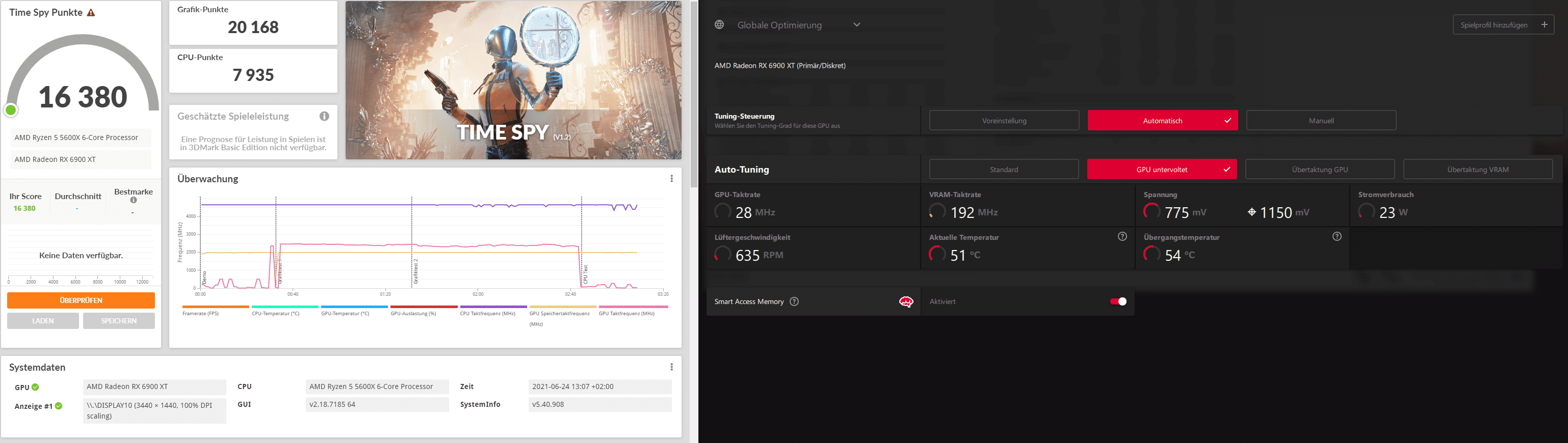

Kann ich gerne einmal laufen lassen.
TS läuft durch mit Auto UV stellt er die Spannung auf 1150mV.
Was man aber im TS deutlich merkt ist, dass die Lüfter im Auto Modus zu spät anlaufen und somit die Junction etwas zu warm wird und er somit sicher schon drosselt.
Zumindest lagen fast permanend 2450Mhz an und ab dem Punkt wo die Karte bei 90°+ war gingen die Taktraten runter:

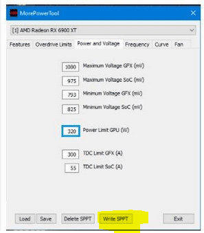

Hi,
wenn ich die Daten eingegeben habe muss ich dann das drücken?
Habe bis Dato immer nur Flash gemacht, aber wenn ich mir das sparen kann wäre gut.

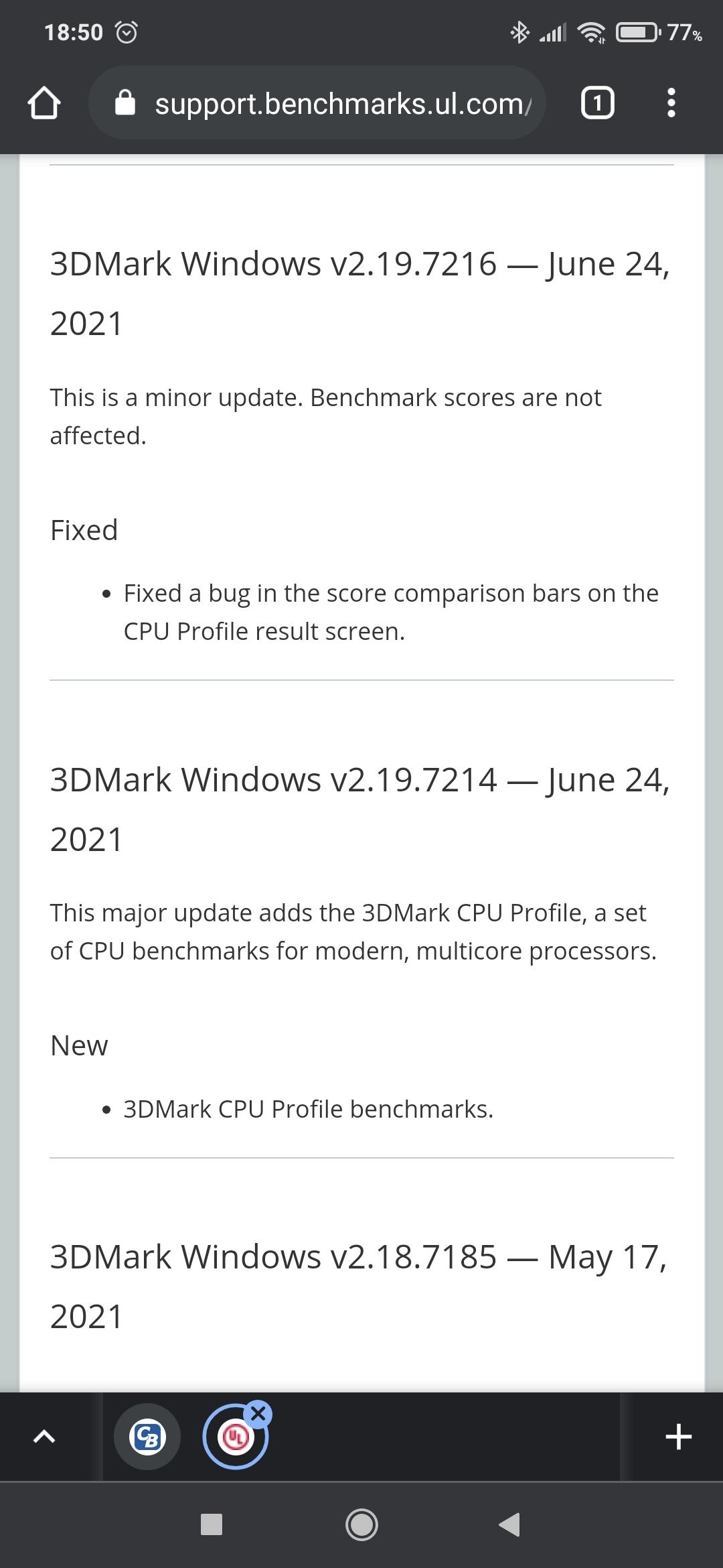

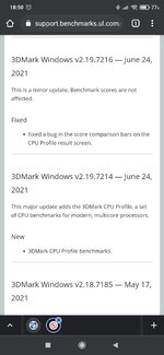

Da bin ich mal gespannt ob das wirkt .

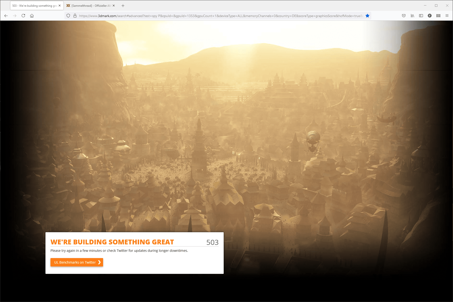

Oh, ich hab's kaputtgemacht. 🙈
Gestern Abend stand einer mit 6800 XT und 5800X auf Rank1, hatte glaub 35k GPU Score :lol:
Das war Heute morgen ganz früh schon, sind teilweise Serverarbeiten und die vielen Anfragen sind dann zuviel. Einfach DDOS immer wieder anklicken^^
