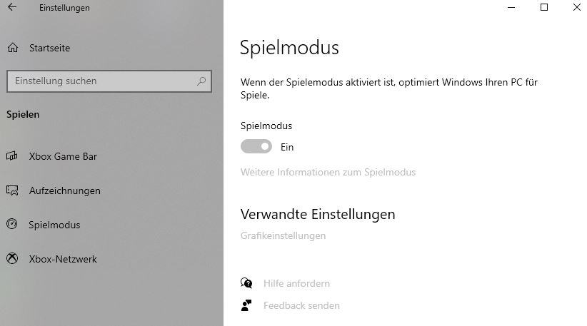

Würde mal mit Gamemode on/off experimentieren.
Soll wohl jetzt net mehr unbedingt ON sein müssen, war halt bei W10 ganz am Anfang ein Helferlein.
(für schwache CPU´s)
Aber da streiten sich die Gelehrten noch bei Igorslab im Forum. Manche hätten gerne volle Kontrolle über den PC und Andere denken
MS-Voreinstellungen sind hilfreich. ... besonders halt bzgl. Vollbildopt. und Gamemode

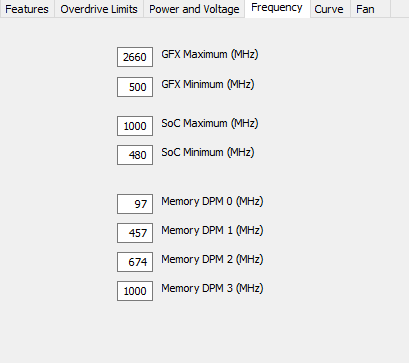

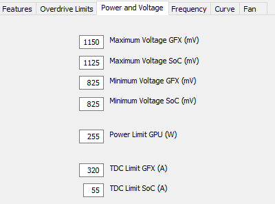

Anbei die Settings im MPT:
Somit ist das Offset bei den 2450Mhz 255W genau 50mV.
Bei den 2550Mhz und 293W sind es dann 63mV.
Bei meinem Run gestern mit den kopierten Settings von FuryX 2700Mhz bei 1100mV WM waren es sogar 75mV Offset.
Bei eingestellten 2290Mhz konnte ich nur grob 30-35mV Offset einstellen.
Bei mir scheint das maximal mögliche Offset somit deutlich vom eingestellten Takt abzuhängen. Ist das generell so?
Bei mir zumindest scheint er sonst einfach zu tief mit der Spannung einzubrechen, da ich auch bei 2450Mhz gerade erst bei 1V Core Spannung ankomme und bei den eingestellten 2450Mhz nicht einmal die 1V erreiche.

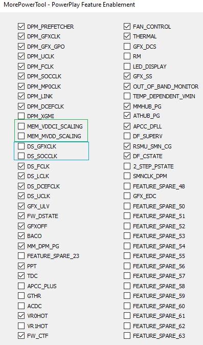

Da kannst Du nur mal spassenshalber bei Featurecontrol für DS die Häkchen bei GFXCLK und SOCCLK rausnehmen,
obwohl eigentlich schon der höhere minTakt helfen sollte. (DS = DeepSleep)
(die Häkchen bei Mem Scaling drin lassen, außer man hat 24/7 vor den Vram net zu OCen, weil dann die Spannung niedriger bleibt)
Wenn ich DS ausschalte taktet die Gpu dann noch runter?
Wenn ansonsten die Settings für den Moni passen, ja.

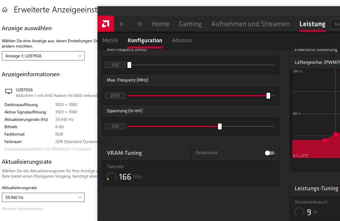

Falls Du auf das leidige Vram-Problem anspielst.
Der SOC stört dann bei mir net auf dem Desktop.
(hatte nur ganz speziell auf meinem 4k-Moni das Problem das FHD-60Hz net passt, deswegen 59,94Hz)

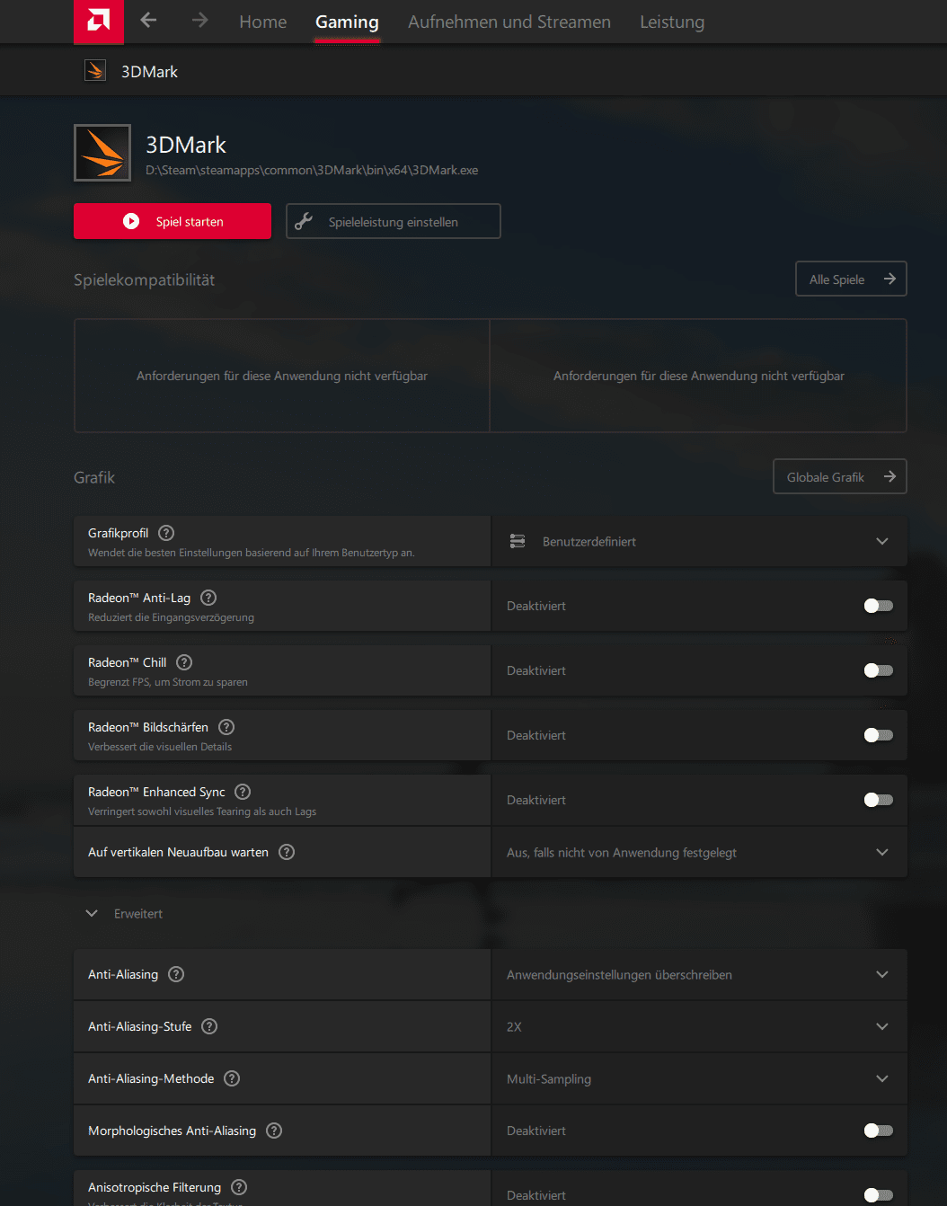

Ja also wie oben in meinem Zitat schon steht, wenn man im Treiber unter "Spieleeinstellungen" die Qualität reduziert hier Tesselation auf off und dann den TS run im offline Modus durchläuft, kann man diesen run dann validieren, wenn man wieder online ist.
Unter "Globale Einstellungen" geht das aber nicht, scheinbar sind für 3dMark nur diese relevant oder werden geprüft.
Die Auswirkungen sind aber nur sehr gering auf die Leistung, bzw. das Ergebnis, kann man sich eigentlich eh schenken, aber wenn ihr Interesse habt, probiert es doch mal aus.
Bei Fragen, einfach fragen. :)
Der genaue Weg ..?
Treiber öffnen dann unter Gaming das 3dMark Symbol klicken, dann können darunter die Einstellungen gemacht werden.
Siehe Anhang, weiter unten dann dann zb, Tesselation auf Anwendung überschreiben und dann kann Tesselatuon deaktiviert werden.
