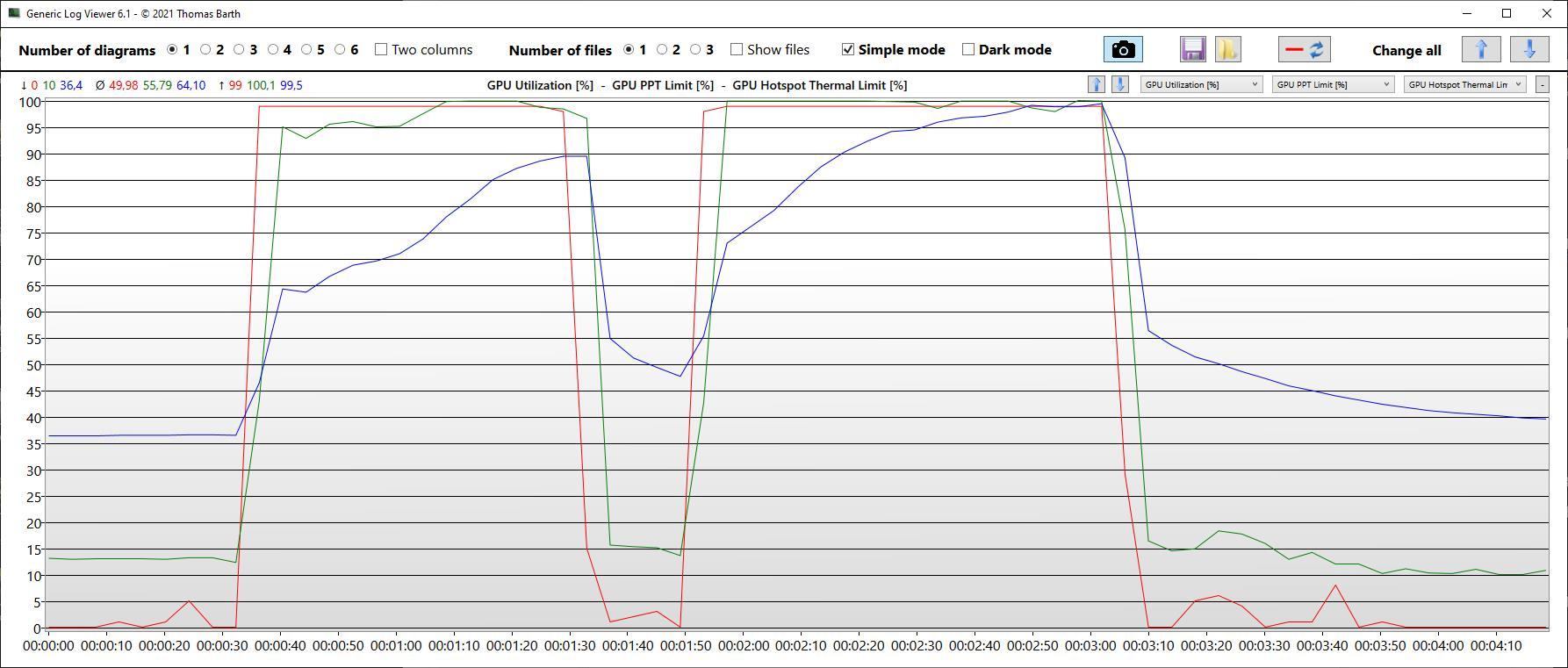

@GerryB schau dir den Log mal an, hab zwar gerade wieder 1120 mV und 2555 Mhz CCore Clock max aber im MPT GFX und SOC min angezogen, läuft deutlich stabiler, zumindest gefühlt nach einem run. 37 GPU, 40 Hotspot, hab etwas an der Schrauben gespielt und es ist eh sau warm wieder. Aber max Temp lag bei 109 Grad und somit 3-5 Grad niedriger.

kein Throtteln, würde ich mal vermuten, wenn überhaupt dann nur ganz kurz einmal in GT2 bei ca. 2:55 für 5sek, ...
Das kann an der Stelle aber auch normal sein(x), das etwas weniger W gebraucht werden und dadurch gleich der Hotspot runter geht.
(x) Auslastung bleibt dort bei 99%, kein Einbruch, das Thermallimit ist nur bei 99,5%
Übrigens ganz interessant, das mit nur 2% weniger W sich der Hotspot dann schon erholt!
Du müsstest eigentlich die cfg nutzen können und selbst schauen.
Ich mach jetzt erstmal Mittagspause und Siesta.

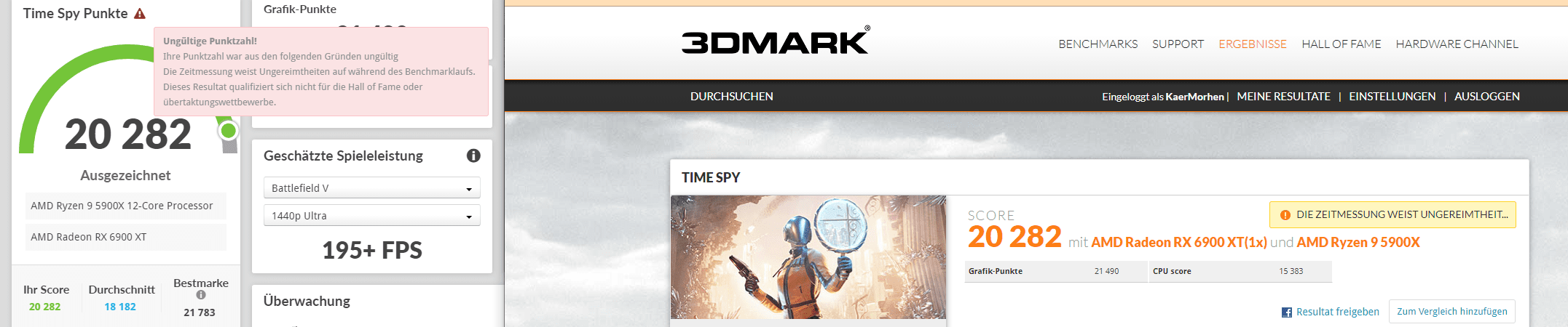

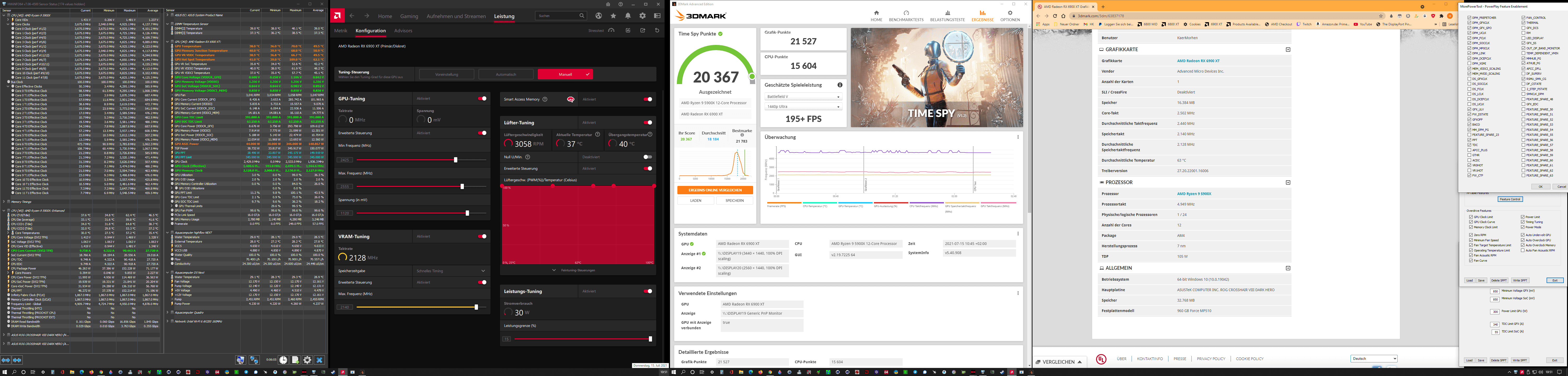

Läuft mit angehobenen min gfx/soc mit jedem run sehr konstant im Ergebnis durch, selten Abbrüche. Ist zu warm, ich bin müde, Pause/Mittagsschlaf auf dem Balkon ;)

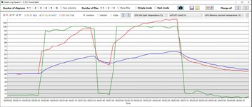

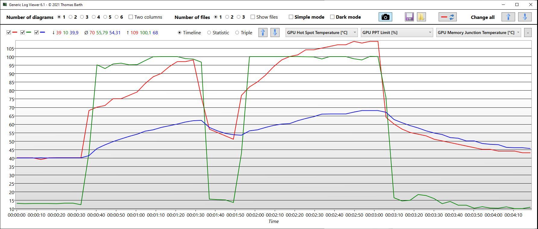

Allein dass ich stock 10-15 Grad mehr Hotspot habe ist ja schonmal ne harte Nuss, aber dass die Karte bis 113 Grad nicht wesentlich abriegelt ist auch interessant.
Abriegelt nicht, aber spätestens ab 105 Grad leidet die GPU-Auslastung und sobald die ein paar Mal auf 95-96% runterdropt ist kein guter Score mehr möglich.
Nee ich meinte die fühlt sich anscheinend bei/ bis 109 -111 Grad noch wohl wo andere ggf. abriegeln.
Zumal ja noch das AMD Kohlefaserpad drauf ist.
Kann ich mir fast nicht vorstellen, bei den Temps müsste die schon einiges an Fahrt rausnehmen. :hmm:
Ich meine, dass ab ca. 95 hot Spot gedrosselt wird.
Ja bei vielen Runs schon, waren aber zwei dabei wo dem fast nichtmehr so war. Die Frage ist halt ob es mit Wasser so viel besser wird, also vor allem konstanter.
