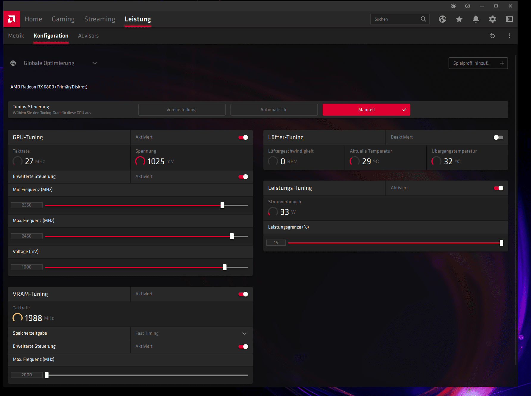

Das sind die aktuellen Settings. Obwohl ich auf 1000 Mv stehen habe zieht er trotzdem 1025 Mv was aber egal ist. Hab ca 80 Watt weniger verbrauch beim System gegenüber der 1080Ti in Valhalla

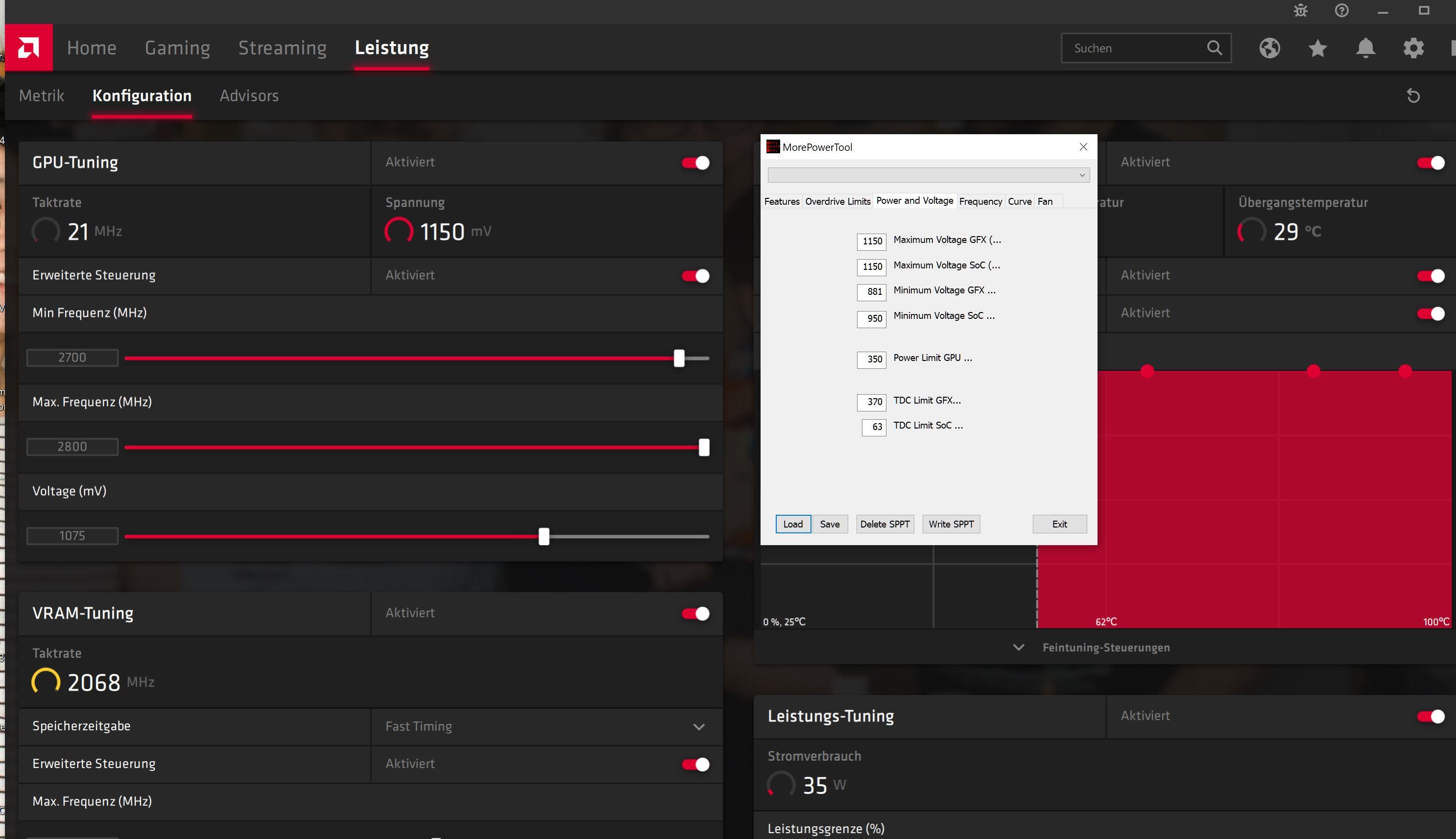

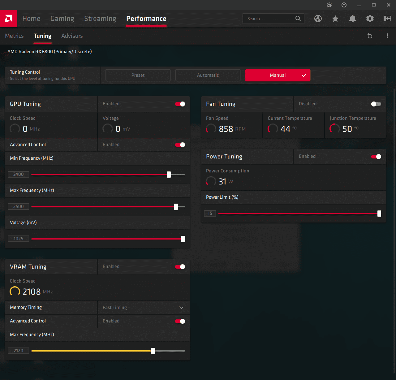

Weil angefragt hier auch mal meine Settings:
Im MPT könnte ich aber auch weniger einstellen - die Karte verbraucht sowieso niemals so viel, ich hab einfach nur genug eingetragen um auf keinen Fall im Power Limit zu hängen. Speicher ist auf 2080. Wenn ich mehr einstelle werden die Scores sofort schlechter, auch ohne Fast Timings ist nicht mehr Takt möglich. So geil meine GPU ist, so kacke offensichtlich mein Speicher - und Spulen sind auch sicher nicht die leisesten. Zufrieden bin ich natürlich trotzdem total, vor allem weil es absolut stabil läuft. Bitter ist eben leider die Takt- und Spannungslimitierung, sonst würde da auch noch einiges nach oben gehen.
Setting führt zu diesen Ergebnissen:
@Seba580 Probier mal bitte Zero-Fan auszumachen... Sollte ein paar GPU-Punkte bringen beim Run.

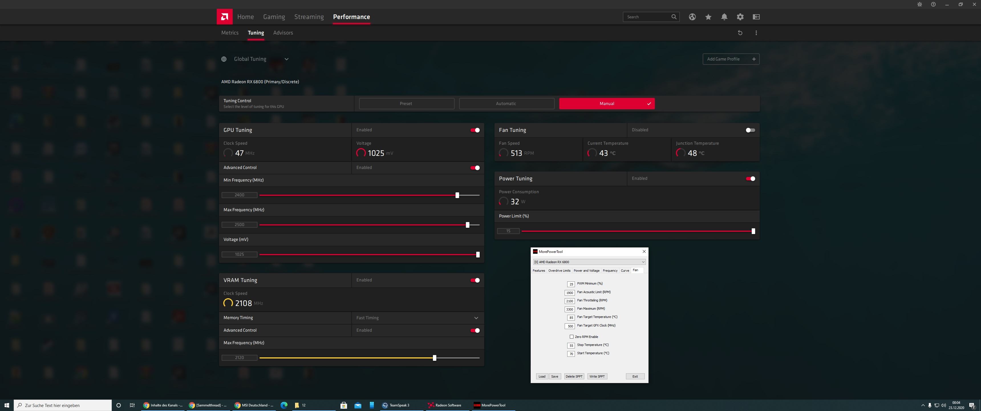

Danke fürs posten deiner Settings bei mir Crash TimeSpy nach 0,1 Sekunde. Keine Chance. Konntest du die Taktraten nur mit dem MPT fahren ?

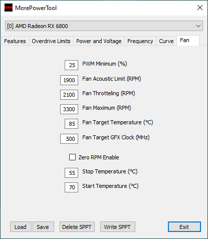

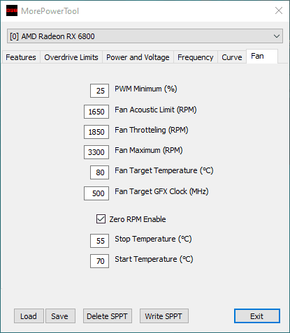

So und wieder eine "coole" Erkenntnis von mir inspiriert von Igor's Lab:
Im MPT einfach die Fan-RPMs und die Target-Temperatur hochziehen und schon habt ihr eine kühle und leisere Karte (bei mittel hohem OC). Ich habe es mit 85 °C Temperatur versucht. Die Temps beziehen sich wie vermutet auf den Hotspot. Ich würde sagen 90 °C wären auf jeden Fall "safe" als Target... Fan-RPMs sind jetzt deutlich niedriger mit ~1900 RPMs (automatisch) gegen 2100 RPMs davor (manuell). Ich würde den Rechner so sogar als "leise" bezeichnen... Ok, Quake 2 RTX heizt irgendwie weniger krass als erwartet (~ 200 W, für 10 Min.), aber trotzdem:
Edit: das sind die Default-Settings:
Das meine optimierten Settings:
Ok, zur Sicherheit sollte ich Fan Acoustic Limit auf 2100 stellen und Fan Throtteling auf 2400 oder so. Dann kann man immer sichergehen, dass die Fan-Temps genügend sind, um 85 °C (besser 90 °C oder 95 °C ?) Target Temp zu halten.

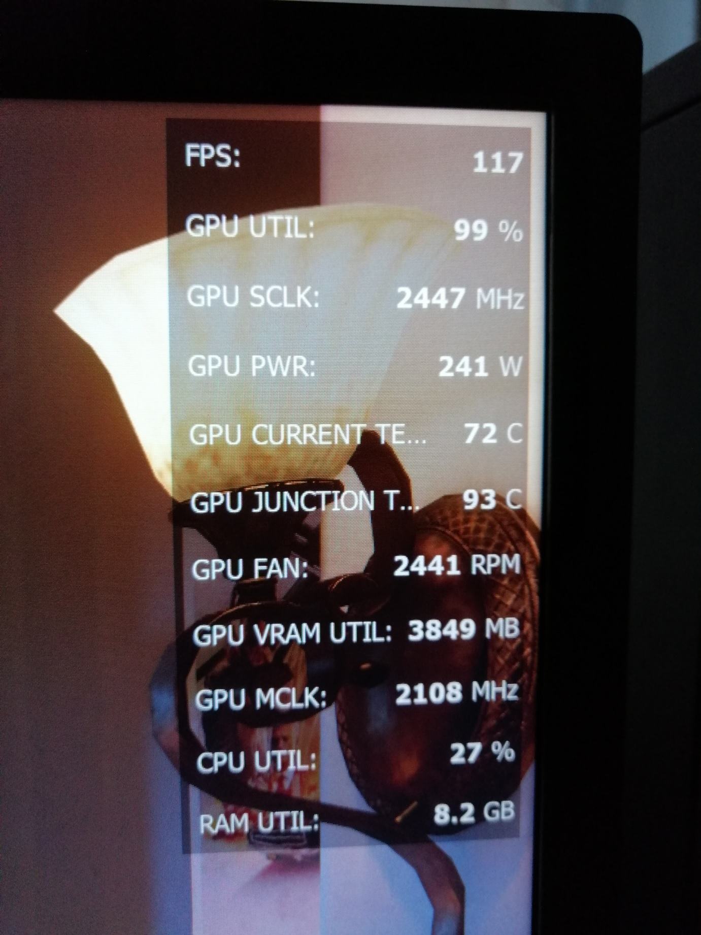

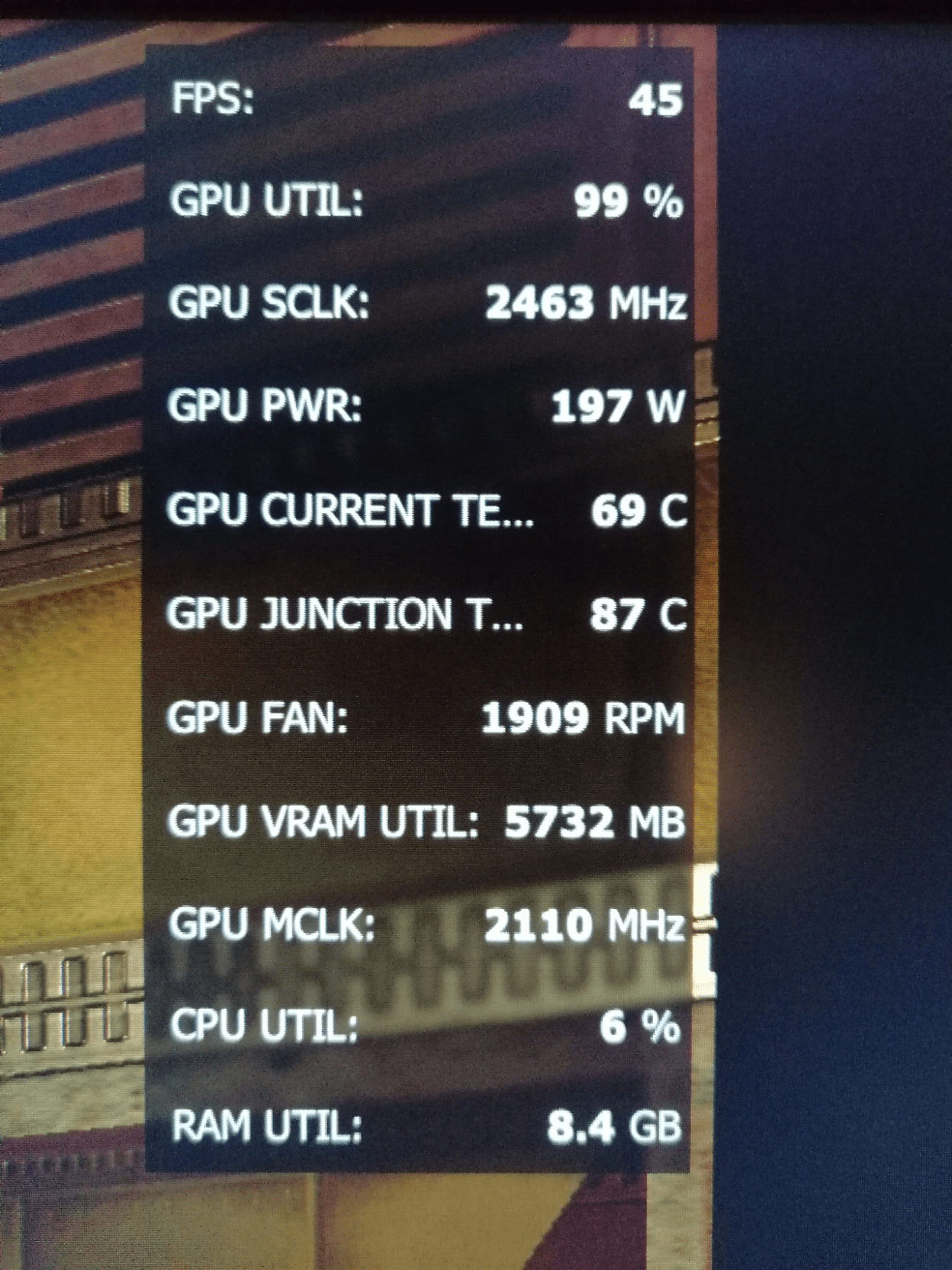

Das Game was bei mir übrigens bisher am meisten Watt zieht, ist "The Hunter: CallOfTheWild" dort liege ich Permanent bei 215w+ nur GPU Takt bei 2550Mhz+ und RAM bei 2130-2140Mhz.
Alles auf Ultra in 3840x1620. FPS zwischen 80 und 70. Sieht übrigens Bombe aus das Game

Ich habe aber extrem viel getestet und würde behaupten dass es bei meiner Karte keine schnelleren Einstellungen gibt. Vram auf keinen Fall (weder Timings noch Takt, sowas durchgetestet) und GPU Takt skaliert zumindest die ersten 100MHz nach unten exakt mit dem Score.
@Diese_gut hat eben auch einfach bessere Scores bei schlechteren Einstellungen, ich weiß aber einfach nicht woran das liegt. Schade um die 20.000 :cry:

Ergänzung: SAM war versehentlich deaktiviert, sollte bei Time Spy aber ja nichts am Score ändern. Bei eingestellten min/max von 2700/2800 zeigt mir Time Spy durchschnittlich 2721 MHz. Die angezeigten Core Takt von 2754 MHz sind wahrscheinlich die peaks?
In Punkten lieg ich aber auch nur im Time Spy vor, TS Extreme schau ich grad ob da nicht doch noch was geht :d Da ist deine Karte noch minimal vorn. Kann es mir aber ehrlich gesagt auch nicht erklären, wie das zustande kommt 🤷‍♂️
Neue Fan-Settings:

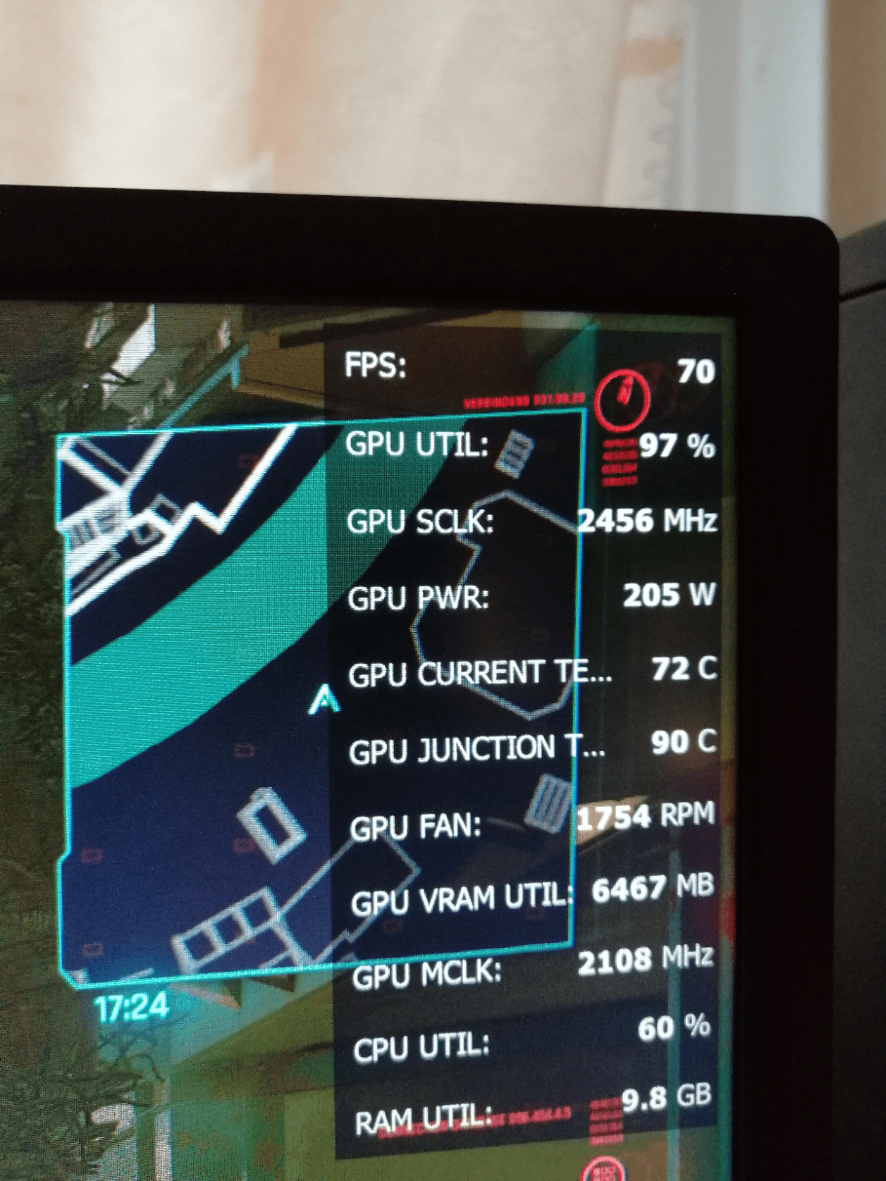

Resultat 1 (Cyberpunk, nach 10 Minuten):
Resultat 2 (Cyberpunk, nach 25 Minuten):
Temperatur hält sich, Lüfter gehen auf etwa 1800 RPMs hoch. Durch Verwendung vom Temperatur-Target 90 °C bleibt die Karte kühl und leise und das bei hohem "24/7"-OC:
+ 215 W MPT TDP-Limit
Leider keine Vergleichswerte, da Quake 2 RTX neuerdings abstürzt. Werde mal Mafia anschmeißen. Das hat auch gut geheizt afair.
Siehe da, geht doch, Karte ist nun kaum hörbar und kühl. Besser als bei 2100 RPM. Temperaturen nur minimal schlechter. Wieso kam AMD eigentlich auf die Idee 80 °C unter Luft anzustreben? 90 °C Hotspot sind doch um einiges leiser...
OMG, auf der AMD Page ist der "verbuggte" 20.11.2-Treiber immer noch "recommended" und der 20.12.1-Treiber, der gut läuft, immer noch "nur" optional. So wird AMD nie den Status "Hersteller mit den schlechten Treibern" in den Köpfen der User verlieren...
Falls hier jmd. Probleme mit der GPU hat: nochmal: 20.11.2 ist buggy! 20.12.1 ist stabil. Ich vermute, dass die, die Clocks nicht halten können, oder schlecht im OC abschneiden, oder schlechte Scores fahren, noch den alten Treiber verwenden...
Wer die Karte heizen lassen möchte, oder nach einem Stabilitätsbenchmark hinsichtlich Verbrauch sucht, ist bei Mafia Definitive Edition bestens aufgehoben. Im Menü wird durchgehend ohne FPS-Drops auf 240 W geheizt (Quake 2 RTX ~200 W, Cyberpunk ~205 W), Mafia nach ~7 Min:
Edit: dann doch weiter auf 95 °C Hotspot gehen? Oder so lassen? Dann wird's halt ohne Frame-Limiter laut, aber wird definitiv nichts drosseln...

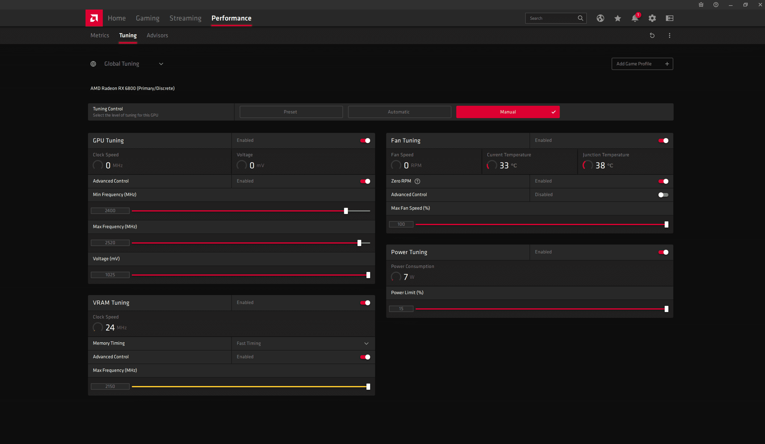

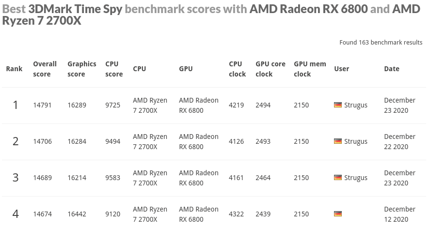

Habe auch mal nach einem kleinen Case-Fan Update mit dem OC angefangen.
Konnte mit der RX6800 im Ref Design mit Stock Bios und unter Luft zumindest einen kleinen Erfolg erringen :d :
https://www.3dmark.com/spy/16584966
Settings:
Damit in Valhalla nochmal ca. 12%, zu den 15% von SAM. Bin schon ganz zufrieden. Mal sehen was sich eventuell über die Weihnachtstage mit dem MorePowerTool noch rausholen lässt. :d

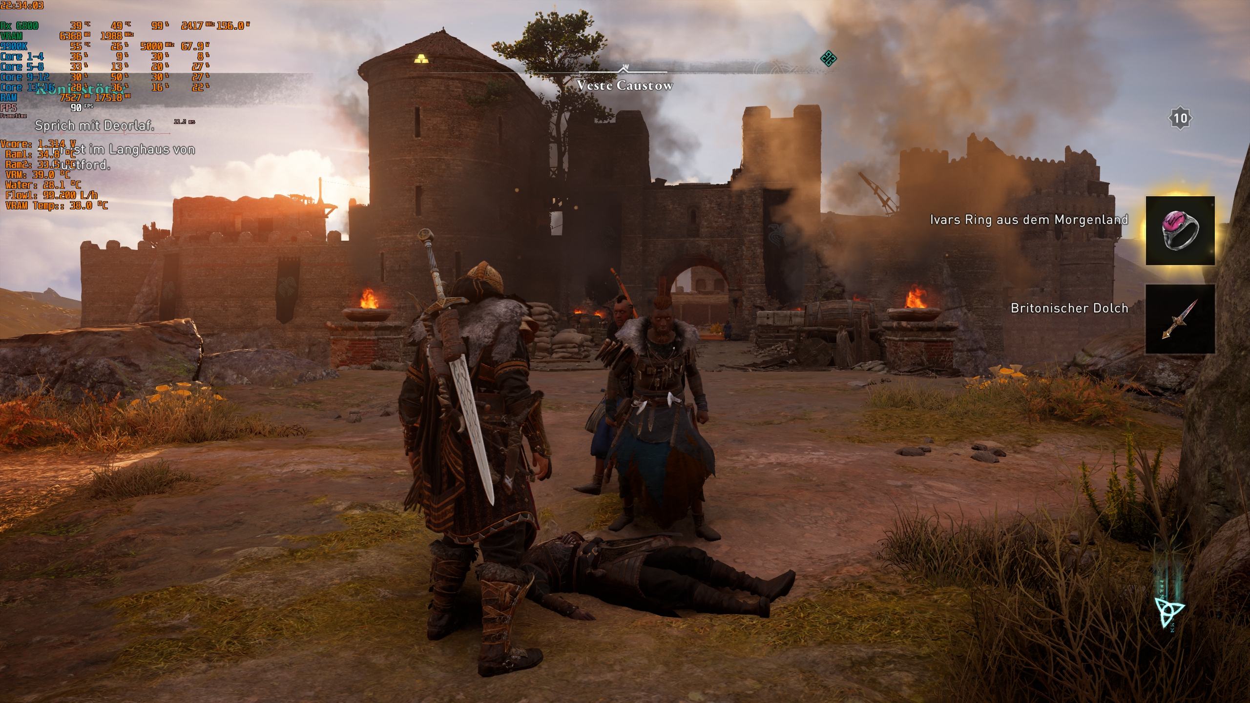

@iLLuminatusANG Bitte das Vorschau-Bild "genau" ansehen hinsichtlich Schatten bei Warzone... Dann nach ein paar Minuten solltest du den "Unterschied" sehen, xD...
Ich habe das "Gefühl", dass Gegner in dunklen Bereichen durch bessere Verschattung "heller" erscheinen...

ich hab da echt null gesehen, und wenn ich sooo genau hinsehen muss ists eh für hinten rein ;)
zu keiner zeit gabs irgendwie ein aha oder ohh moment beim zocken. sieht aus wie immer^^
