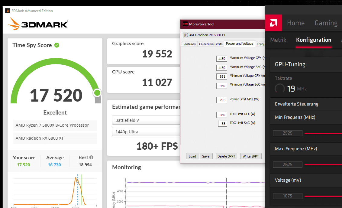

Ich muss da leider nochmal etwas nachsalzen 🤷‍♂️
Durch UV-Versuche auf im Wattman eingestellte
Core 2650 / 2765 MHz @ 881 mV
VRAM 2000 MHz @ ft
PT +15% & 100% Lüfter
----> Time Spy: 20.392 Punkte
Core 2650 / 2800 MHz @ 881 mV
VRAM 2000 MHz @ ft
----> TS Extrem: 9.814 Punkte
Hat unter den 5800X-CPU`s jeweils für Platz 1 gereicht (Grafik-Punkte).
Insgesamt nach Grafik-Punkten TS 13. (10te Person 😬) & TSE 11. (8te Person).
Glaub jetzt bin ich an meinem Limit angekommen.

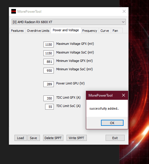

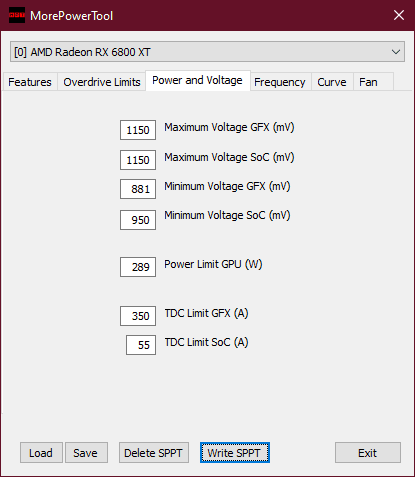

Ich kann nur von meinem Krüppel berichten, da ich bisher nur 1 6800XT hatte und da hat sich zu Luft 0,0 geändert in höheren Takten oder ähnliches. Allerdings sind die Speicher kühler das ist korrekt und Fast Timings mit höheren Taktraten sind keine Probleme
Powerlimit 255 -> 295
TDC Limit GFX 300 -> 350
Ich komme langsam.
