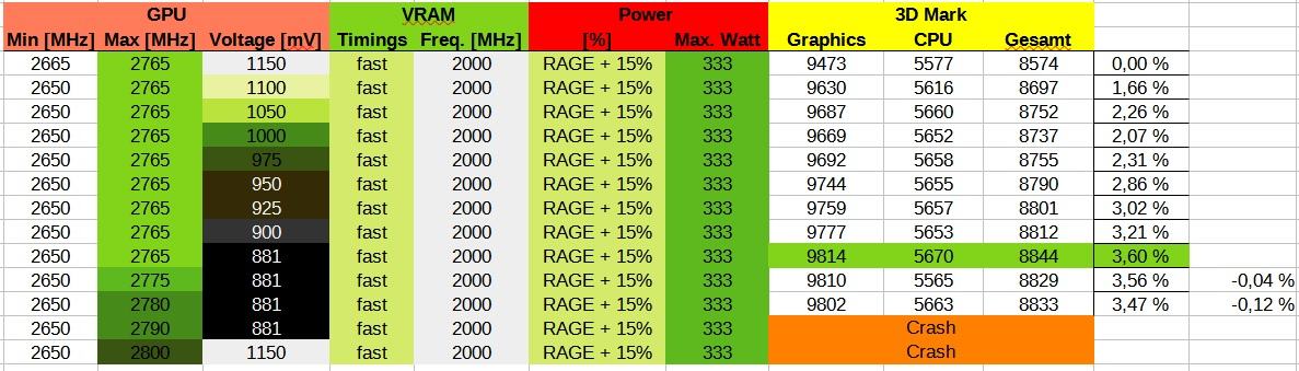

So sah die Testreihe dann aus nachdem ich einfach nochmal versucht hab erst in 50mV, dann in 25mV Schritten die Spannung per Wattman zu senken.
Rechts die Prozentwerte beziehen sich auf den letzten Grafikpunktestand vor dem UV, also die erste Reihe.
Schöne Übersicht, was ist den Rage?
was ist den Rage?
Bei meiner XFX Merc 6800 XT gibts 2 versch. BIOS, Silent & Rage, erhöht egtl. nur out-of-the-box das PT und den max. Takt, also das, was wir hier von Hand machen.
Falls das aber auf welche Art und Weise auch immer doch ne Auswirkung auf Ergebnisse haben sollte, hab ichs mir in meiner Tabelle mal mit dazu geschrieben. Nen Vergleich zum Silent-BIOS inkl. Wattman-Einstellungen habe ich bisher aber nicht vorgenommen.

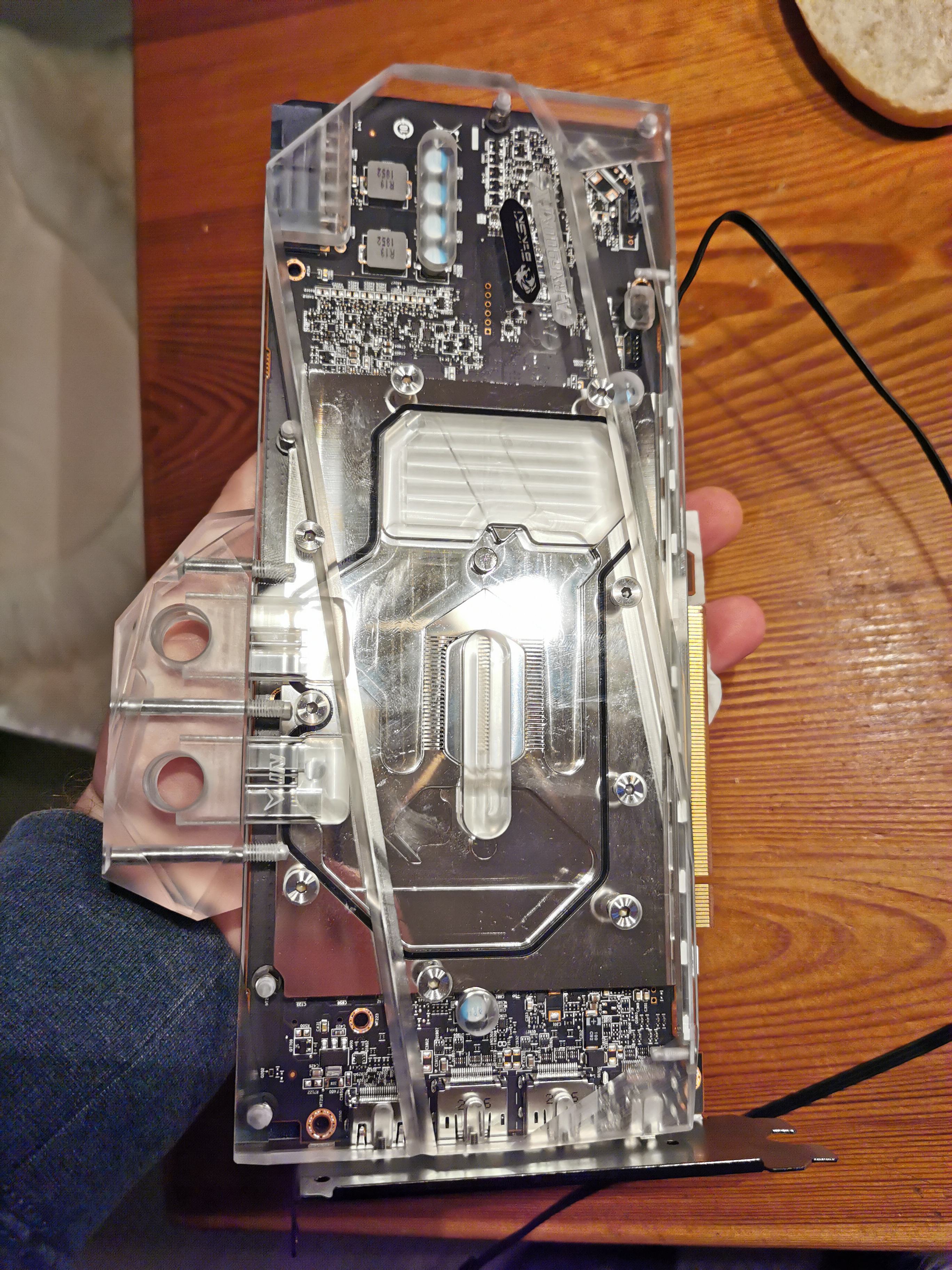

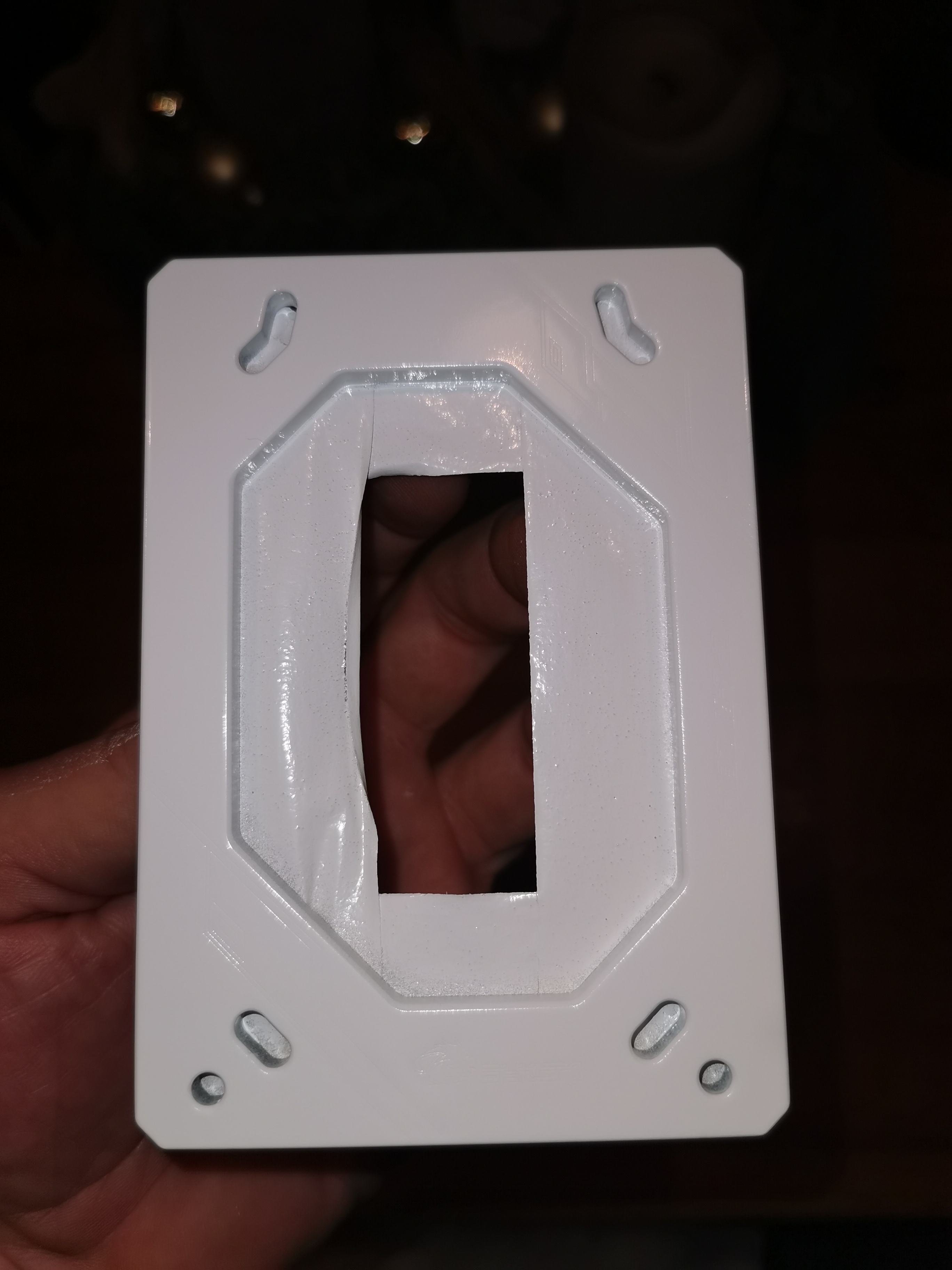

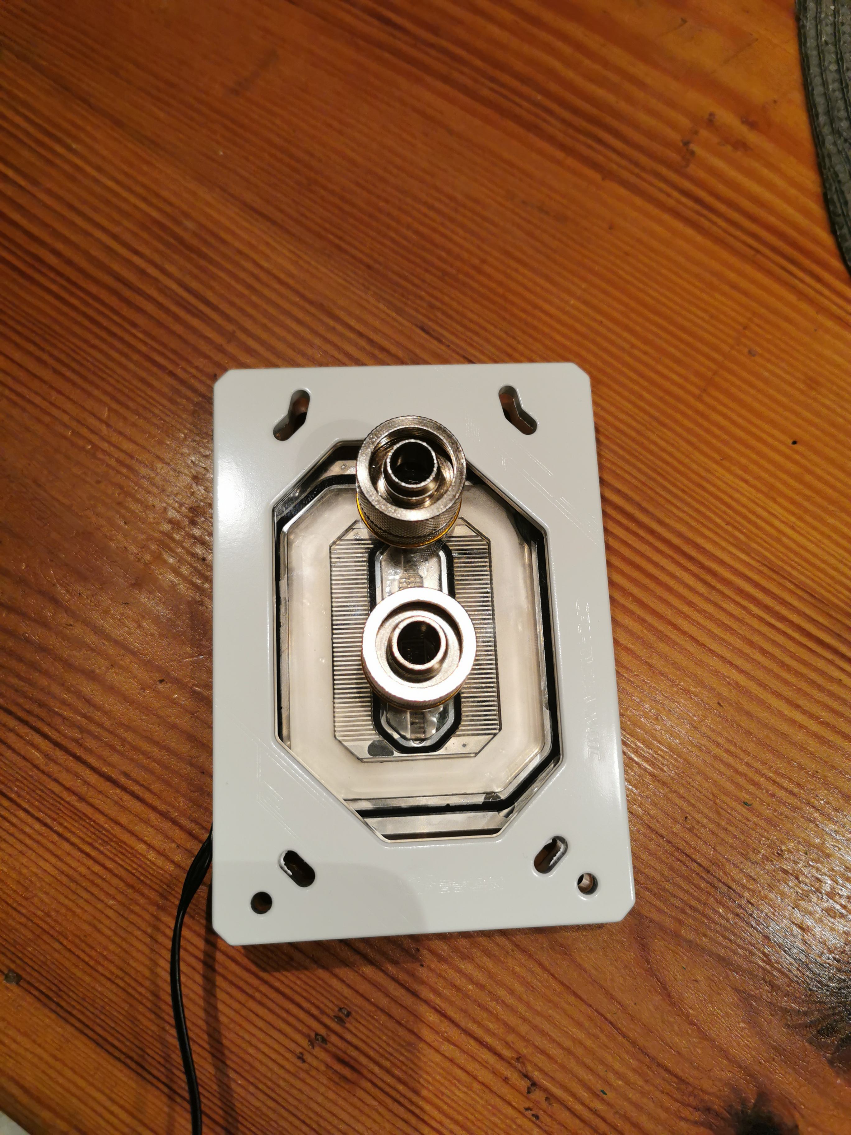

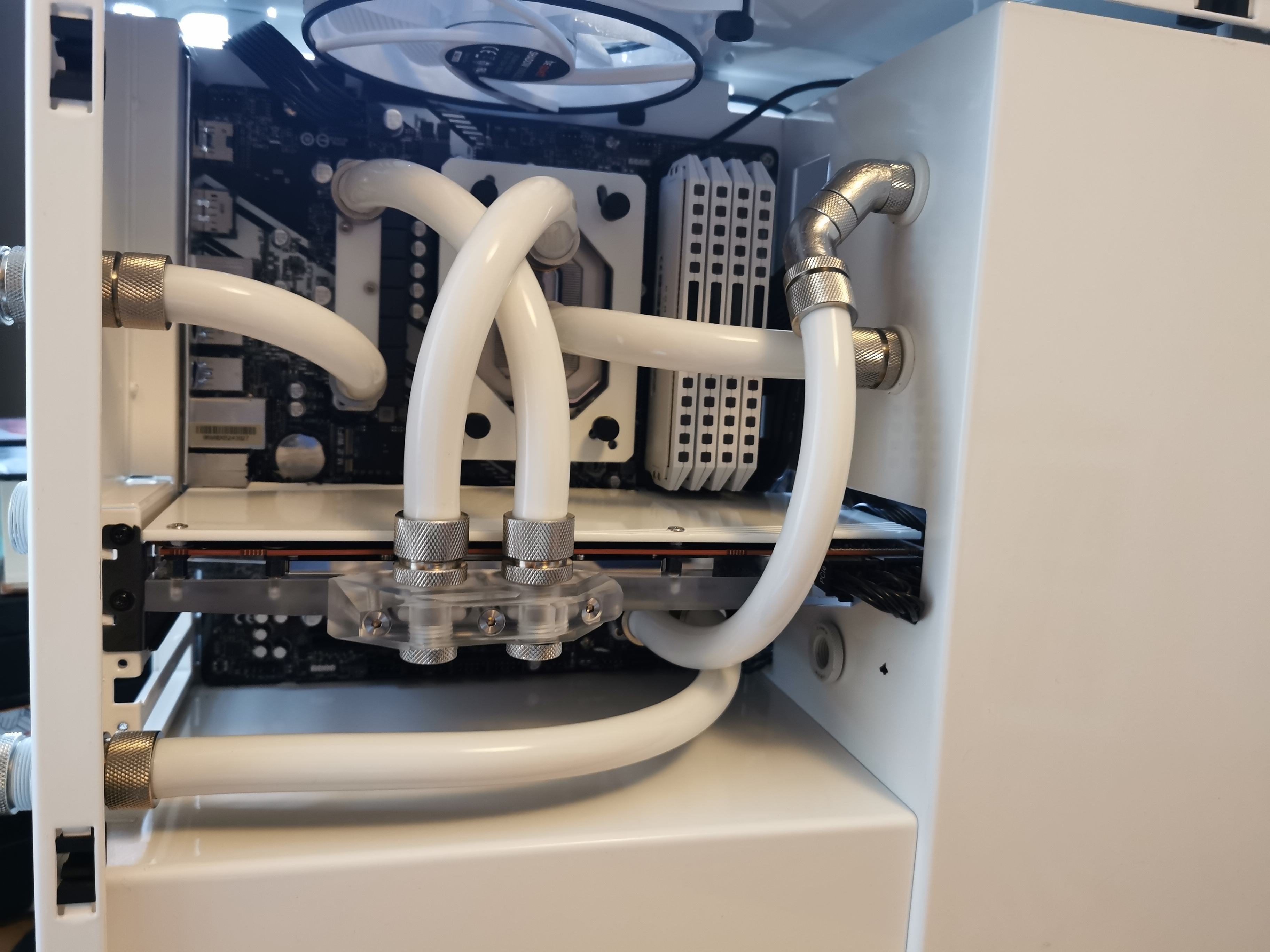

Hab meine Karte jetzt umgebaut und eingebaut. Starten werde ich das System heute nicht mehr. Die Karte lief ja in einem anderen Rechner und andere Karten in meinem, hab es dann mal gewagt🙈 Drückt mir die Daumen.. Jetzt wird erstmal in kleiner Runde gefeiert. Allen ein schönes Fest🎄
Anbei ein paar Bilder vom Wakü Block, CPU Kühler und der Einbausituation..
Sieht dop top aus. Die weiße Backplate passt doch super zu deinem System
