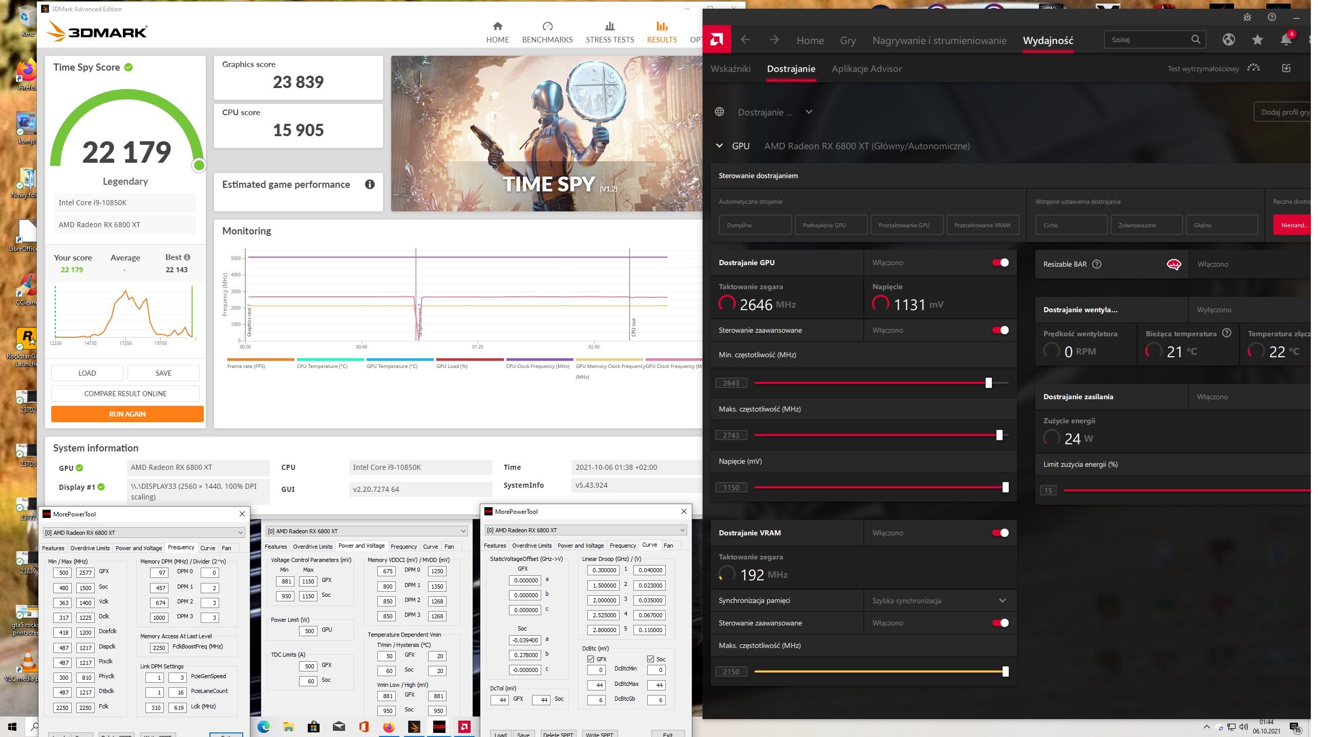

successful session today
23839 gpu :banana:

My card is probably the golden sample , it did 23839 where the 2nd card in 3dm HoF did 23885 with 130mhz higher clock on core and after volt hard mod

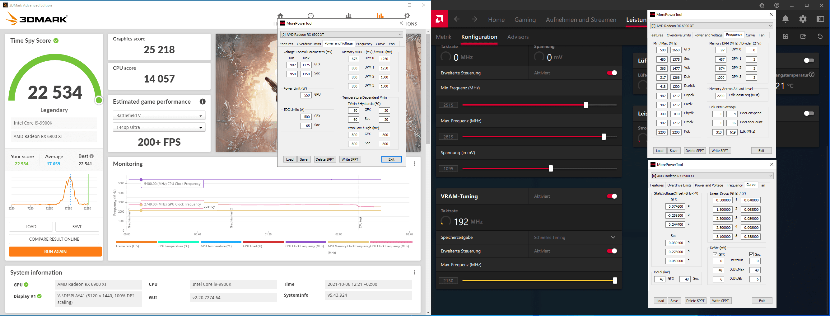

Die werte sind doch auch nicht Standard oder? Screenshot_20211006-091838_Chrome.jpg
@L!ME was hast du denn drin? Das sollte doch auch die spannung für den soc anpassen. Aber ohne zu wissen was ich da anpasse und was ungefährlich ist, fasse ich das nicht an
Congrats. Great result. Why did you decrease the mV of DPM2 and DPM3?
because decrase voltage for SoC and DPM helps to get higher GPU clock , but if i want high SOC speed i must leave soc voltage at 1150mv and rise C value from -0.167430 up till 0 or close to 0 , memory voltage You can only lower it by feel until the performance starts to drop, it is probably an error correction effect that some people encounter when overclocking the memory (supposedly the clock goes up but the performance goes down)

Neuer Highsore ist damit nach einer Reihe von Runs noch nicht drin, aber völlig von der Rolle sind die Einstellungen auch nicht. Soc-Frequenz 1375, Fclk 2200, VRAM 1,3V - geht alles.

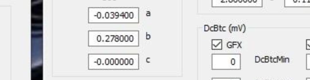

Auch das Erhöhen von Soc c auf -0.05 war sinnvoll. (Wobei ich dort wirklich keine Ahnung mehr habe, was ich tue. Komme mir manchmal vor wie der Bub in Papas Auto in der Garage, der wild am Lenkrad dreht, dabei mit dem Schalthebel im Benzin rührt und "Brumm-brumm" ruft. :fresse:)
try soc c value to 0 or close to 0 like -0.00050 , in gfx window try a b and c to 0 , and SOC voltage to 1175mV

Aber tatsächlich wäre es schön zu wissen was man da eigentlich einstellen unter a b c 😅. Ich bin da ganz bei dir und sitze mit in der Garage 🤣
@ShirKhan hat deine Karte wirklich normal Werte bei gfx Offset drin? Kenne bislang nur ein MSI BIOS welche das hatte. Sonst immer 0 0 0
StaticVoltageOffset? Ja, das sind defaults. Und bekanntermaßen hab ich eine einfache Reference mit Standard-Bios. Das müsste dann doch bei allen anderen genauso ..?
What stability You are talking about, these are settings for record-breaking, once it will pass, but before that it will crash ten times, if You are lucky this time it will give you a new record, don't worry about the driver crash, just try a few times on a given setting, if it crashes every time then you change it, soc has the same max voltage as GFX, if you set it higher then the driver protection will kick in and you will have clocks 500 min and 500 max, set the max value for FLCK first then for SOC, because that way you don't know what will crash
Bei meiner ref war da 0 0 0 drin interessant. Auch bei meiner LC ist da 0 0 0 und bei der devil auch 0 0 0 nur soc ist was eingetragen.
Bei der 6800 XT ja, da ist es 1150/1150. Die 6900 XT hat allerdings defaults von 1175/1150. Ich wäre monatelang auf dem falschen Dampfer gewesen, wenn Soc max sich auf 1175 stellen ließe.
Ja, richtig. Ich teste Soc 1175 gleich mal, dann sehen wir.
Danke. Ist immer eine gute Idee, nur einzelne Werte zu verändern. Ungeduld macht manchmal einen Strich durch die Rechnung.
Wie erwartet: Treiberneustart, dann 500/500. Max Soc ist 1150mV.

Das mit den a, b und c kann uns derzeit @RedF am besten erklären. Magst du uns vielleicht mal was "finales" dazu schreiben, was ich ins Tutorial aufnehmen könnte? Kurzer aussagekräftiger Text und Bild (Theorie so ähnlich was das von Igor und Praxis aus deinem Excel)?
