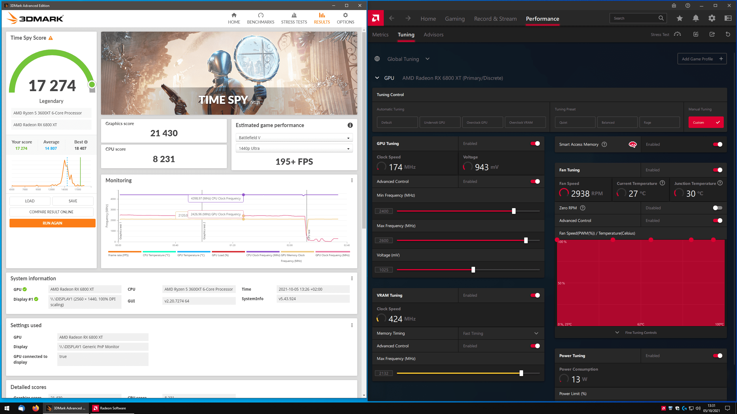

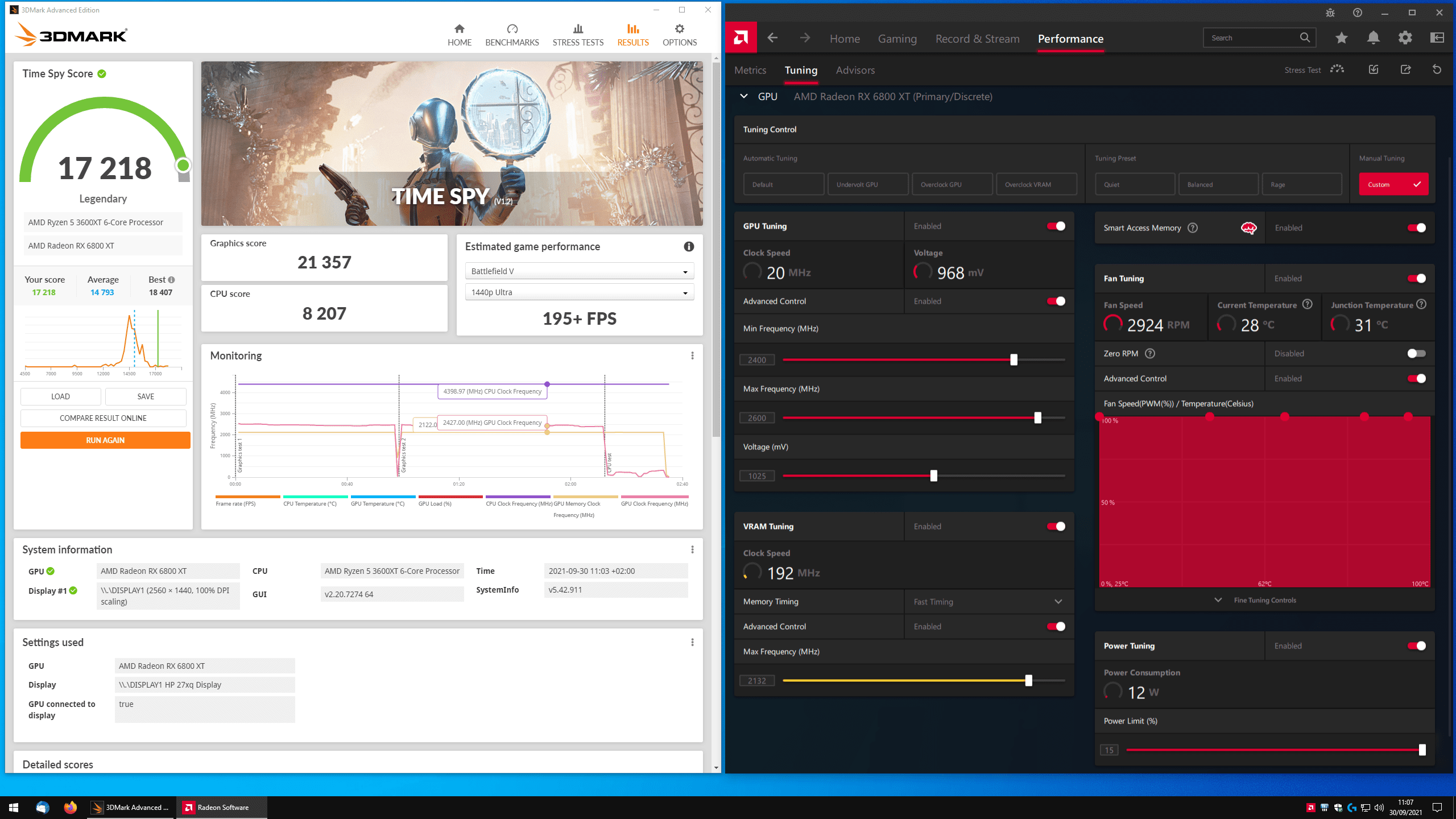

Hat einer schon den 21.10.1 hinsichtlich der TS Performance laufen lassen?
Der bencht nicht (besser). Der will nur spielen.

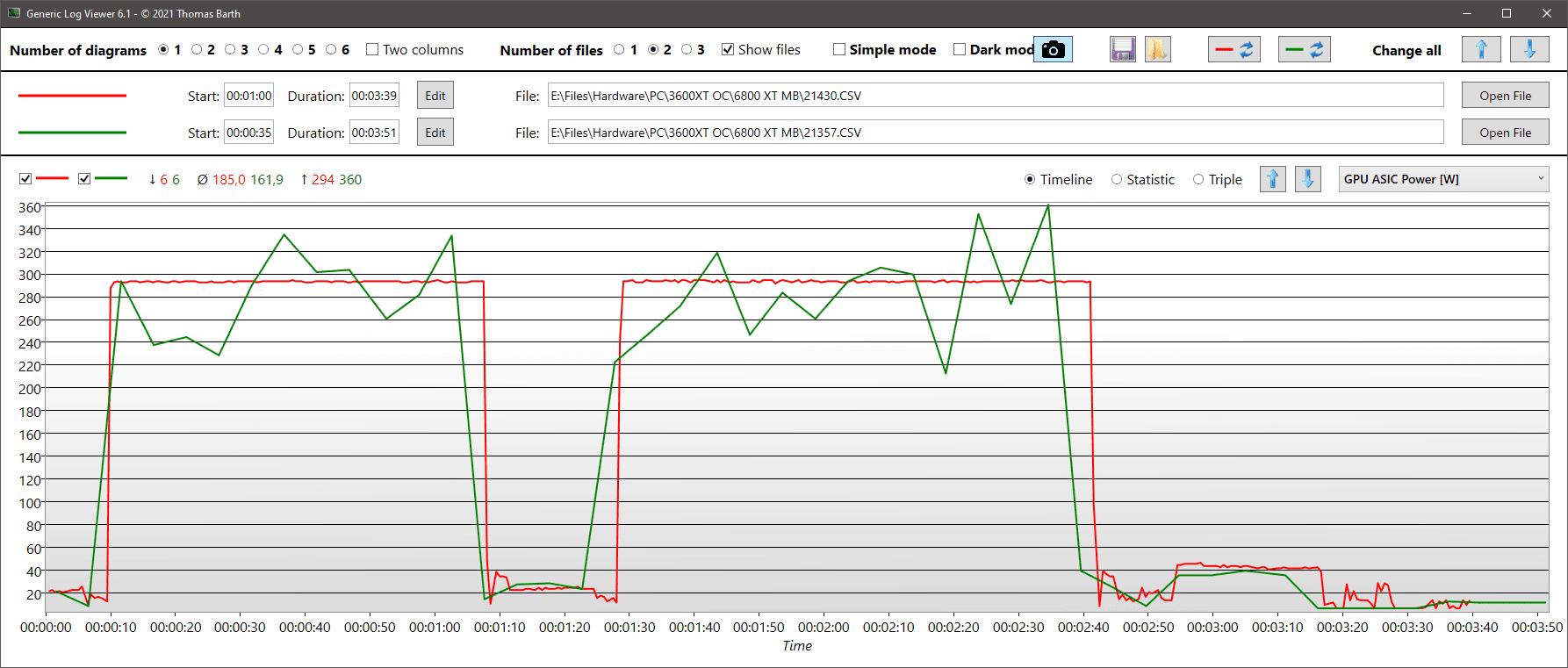

Edit: Scheint aber, als hätten die die GPU Asic Power wieder eingefangen. Bitte bestätigen.

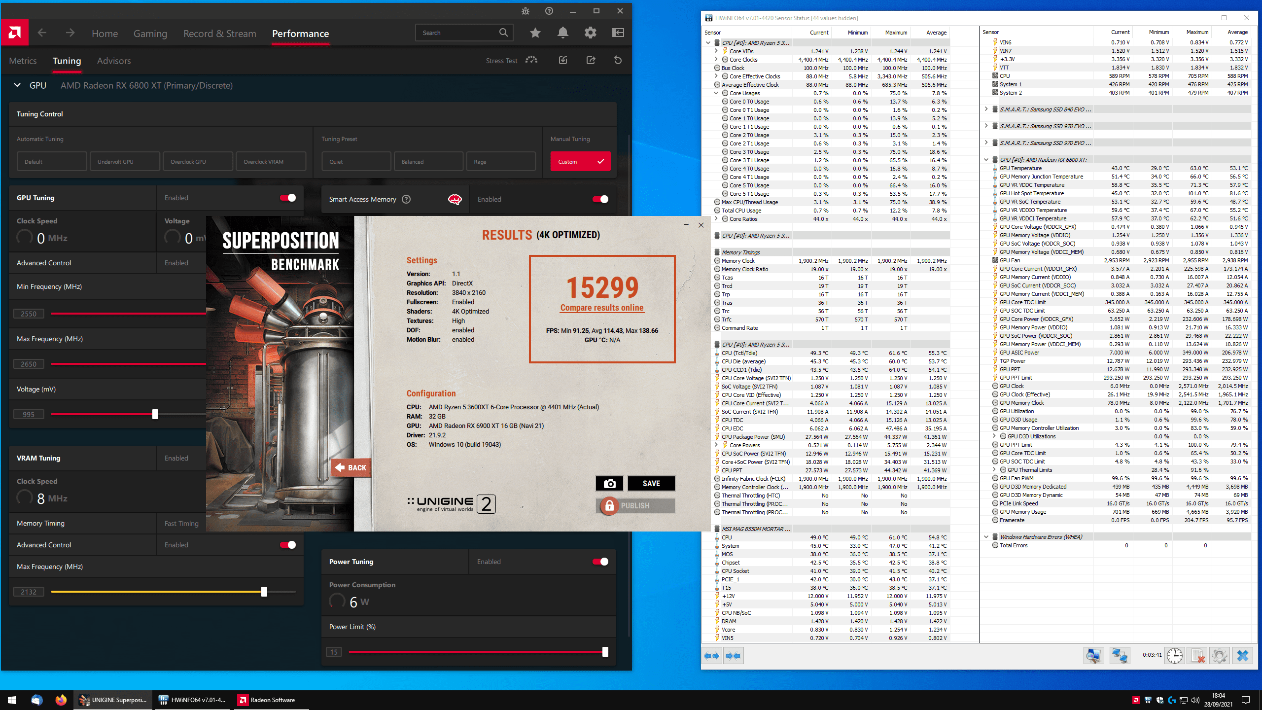

Bei mir ungefähr gleiche Leistung wie 21.9.2.
Asic Power ist jetzt eine glatte Linie:

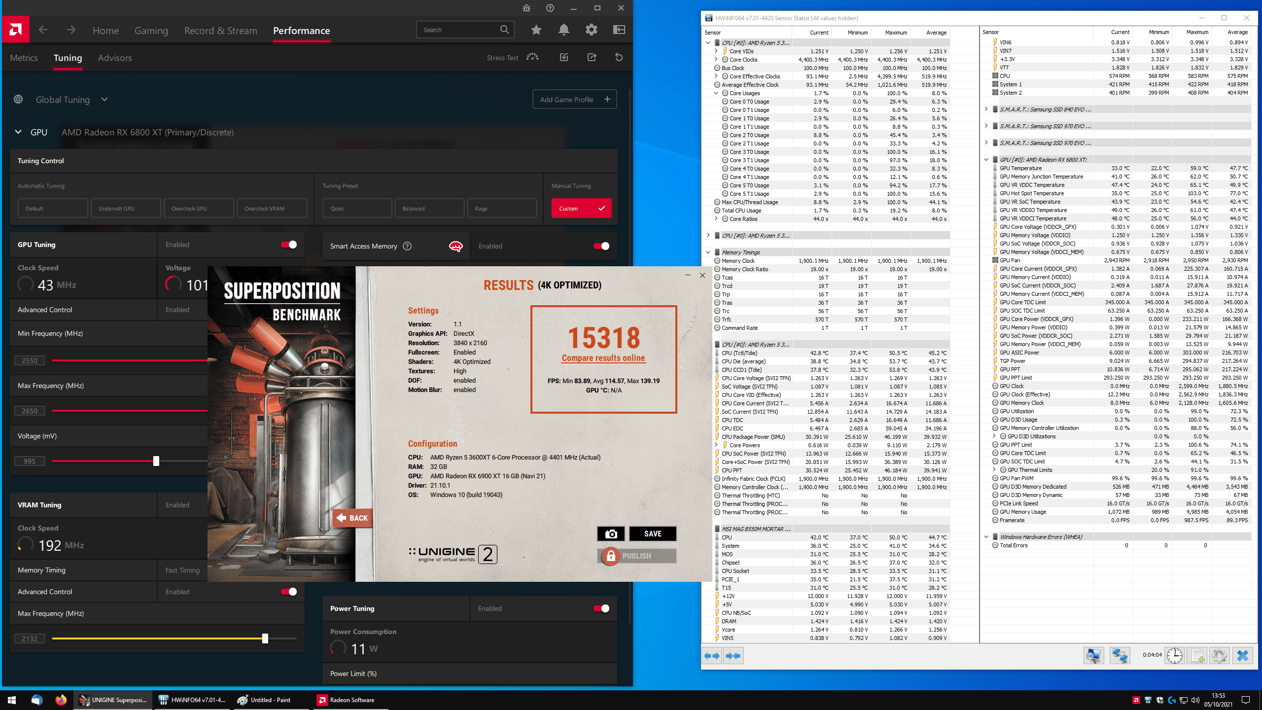

In Superpostion 4K ebenfalls fast gleiches Ergebnis:

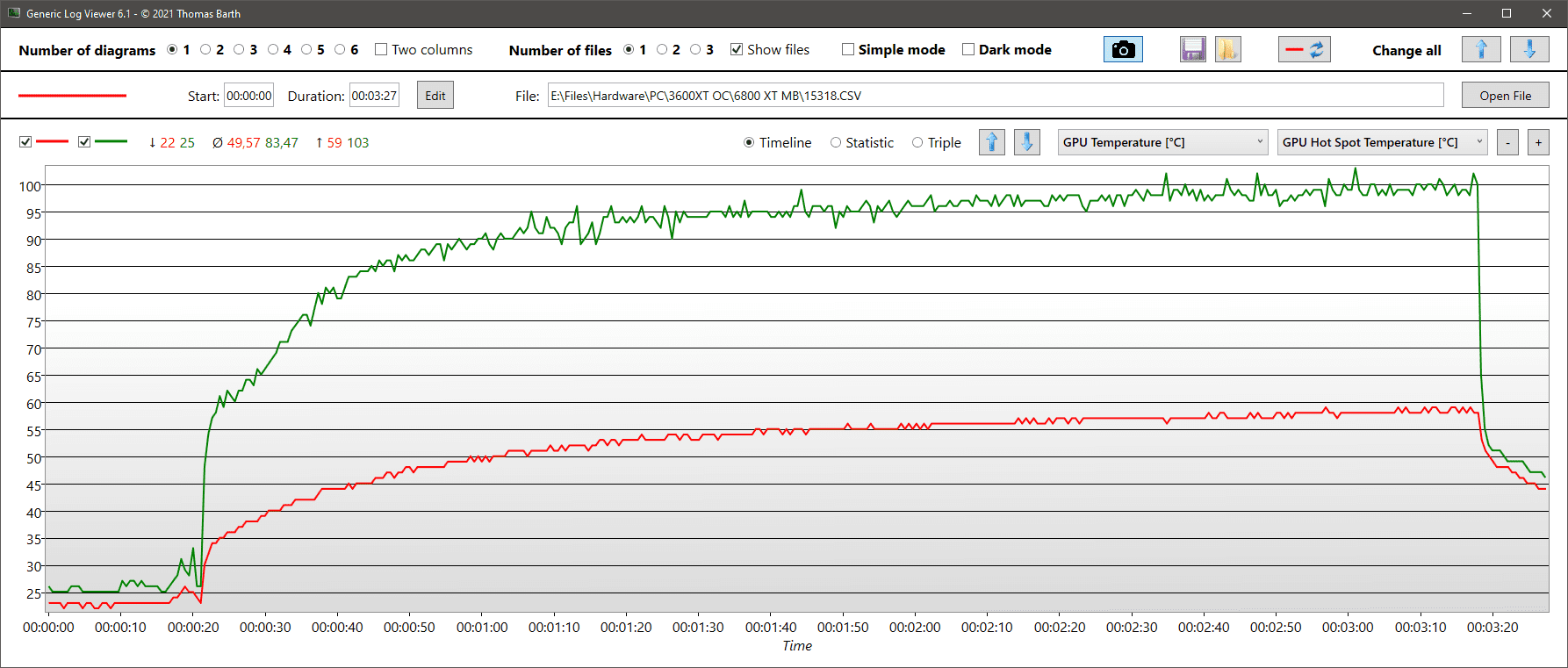

103° Hotspot bei 59° GPU Temperatur. Der Referenzkühler scheint gut zu sitzen.
Ja und vorher bestimmt 10 Minuten Lüfter auf 100% laufen lassen zum "vorkühlen".
Hotspot gegen Edge Temperatur:
Ja, steht auch glaube ich in den Release Notes vom Treiber!
Bei 44° Temperaturdifferenz würde ich die Schrauben nochmal etwas lockern und dann gegebenenfalls nochmal nach Igors Anleitung festziehen :)
