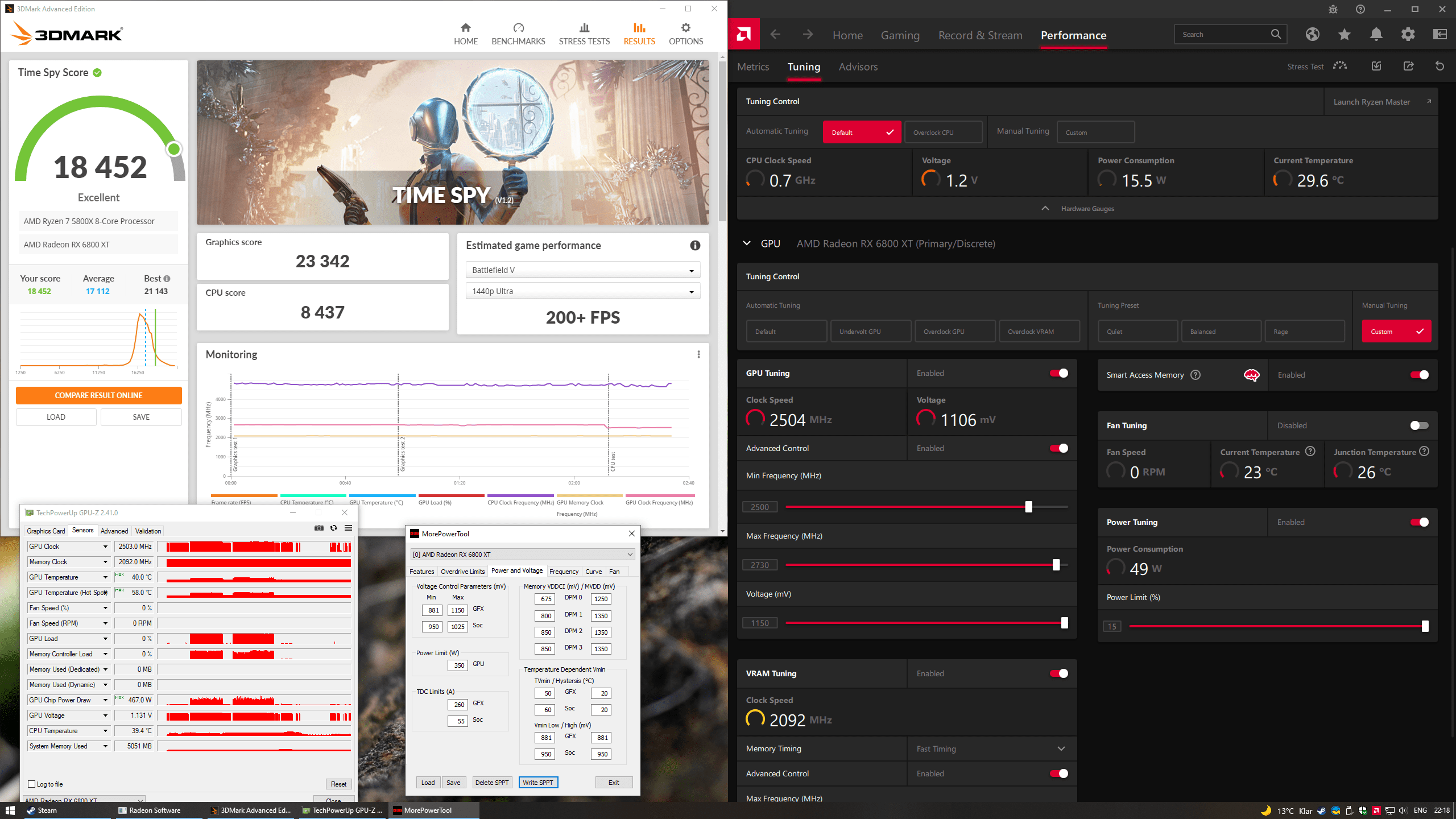

Das Wunder ist erst mal vorüber, nach DDU und Treiber-Neuinstallation. :LOL:

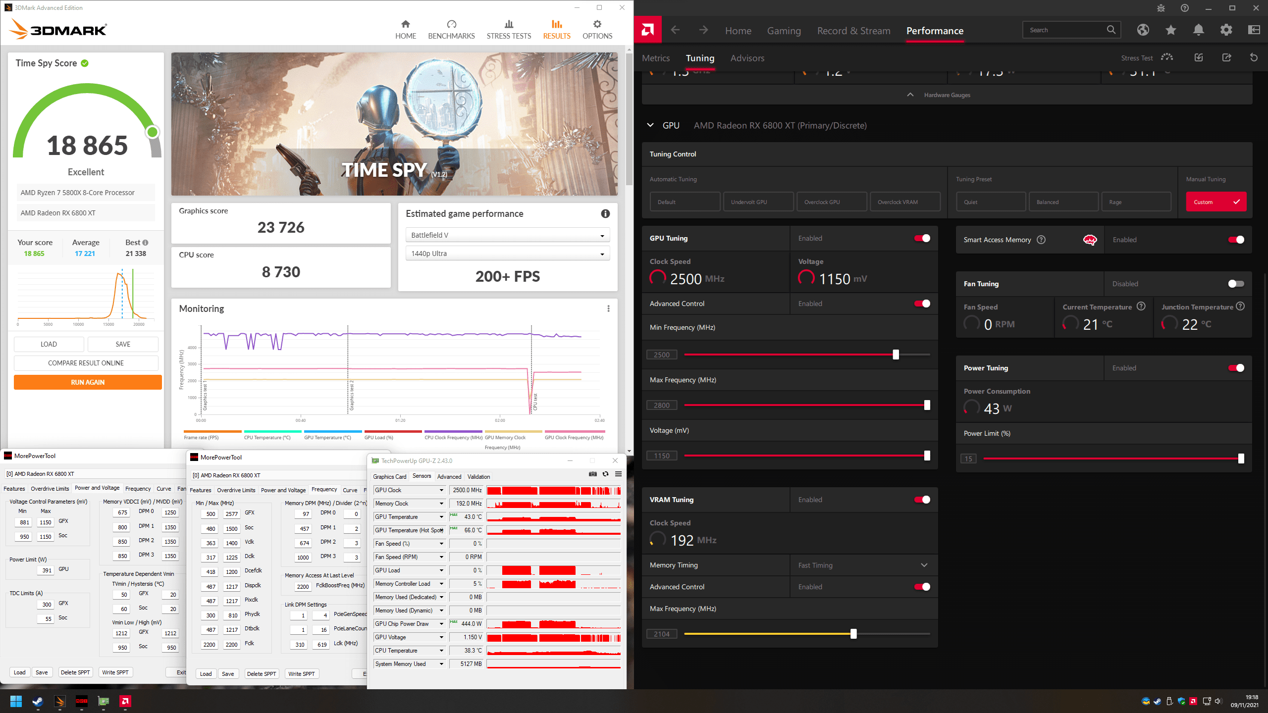

Aber ein schlechter Score sieht anders aus, oder? :d HWiNFO ist abgebildet. Geile Karte. Danke @L!ME, falls deine Mods da mithelfen. Vielleicht mögen die Caps Kälte.
Also "kalt" und ohne HWinfo vermutlich immer noch knapp >27k.

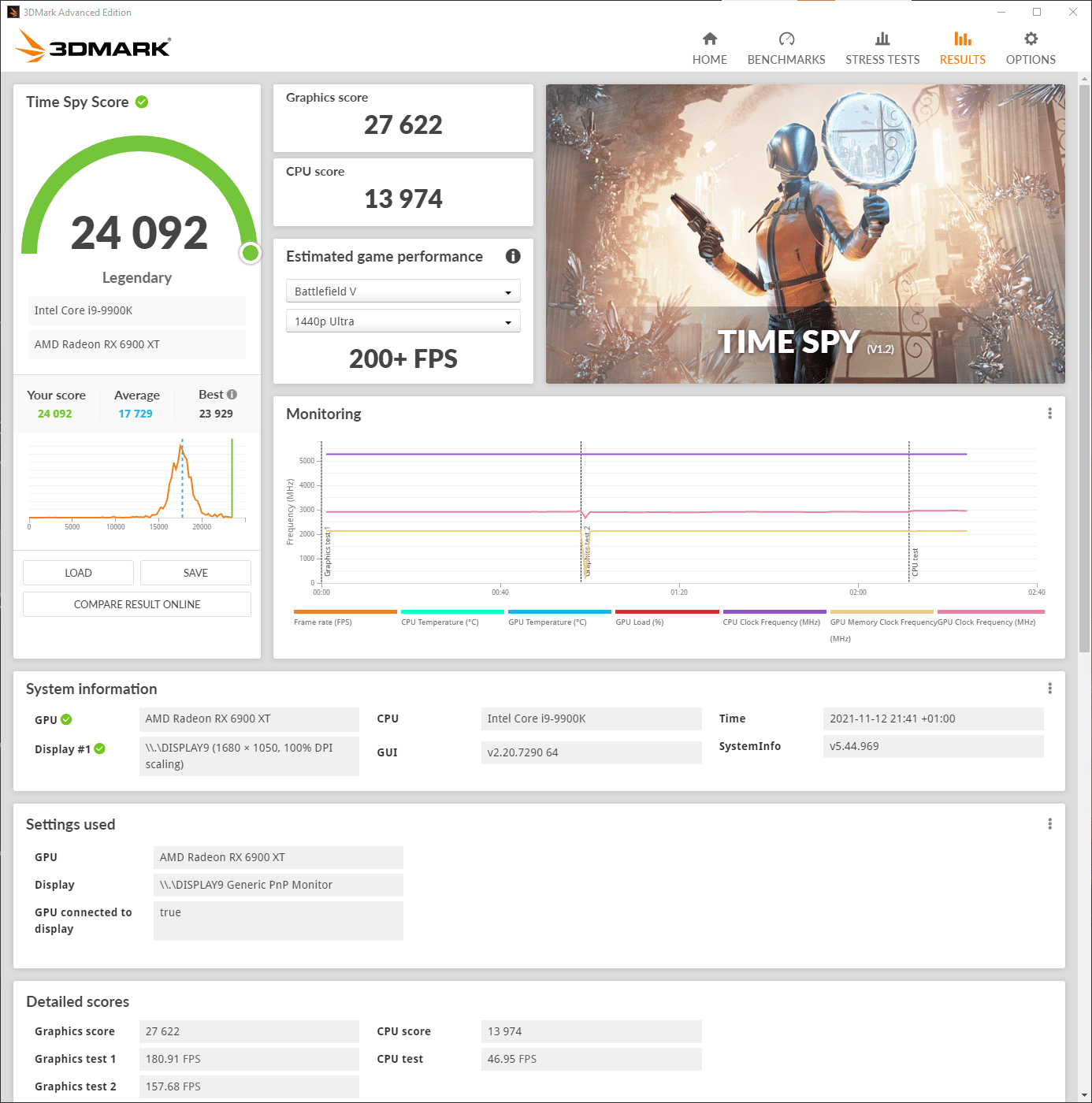

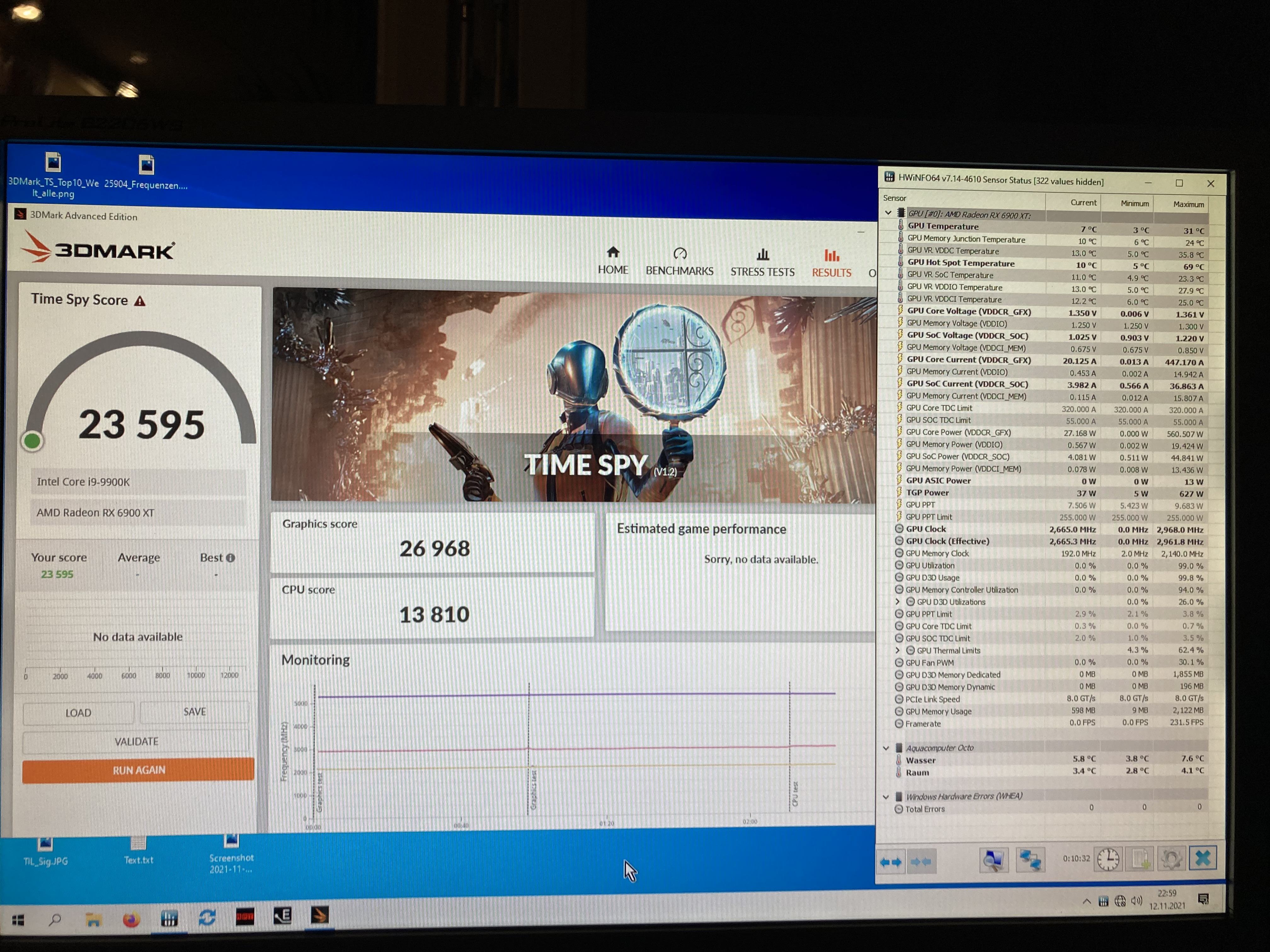

Die 27K wollten heute nicht noch mal fallen. Ich lade später den letzten Score von 26.968 hoch und entferne den aktuellen. Diesen Entschluss hatte ich bereits vor dem für mich unverständlichen Post weiter oben gefasst, um des lieben Friedens in der Community willen.
Das war's dann aber auch mit Zugeständnissen. Ich behalte mir vor, die vier Top Scores zu aktivieren, wenn es gute Gründe dafür gibt. Sie wurden unter Einhaltung aller bekannten 3DMark-Regeln erzielt. For the record: Natürlich validierten auch die heutigen Runs, nachdem der Rechner wieder online war.
Wenn nun wieder etwas Ruhe einkehrt, können wir am Wochenende vielleicht darüber sprechen, wie wir mit den Ranglisten verfahren wollen.

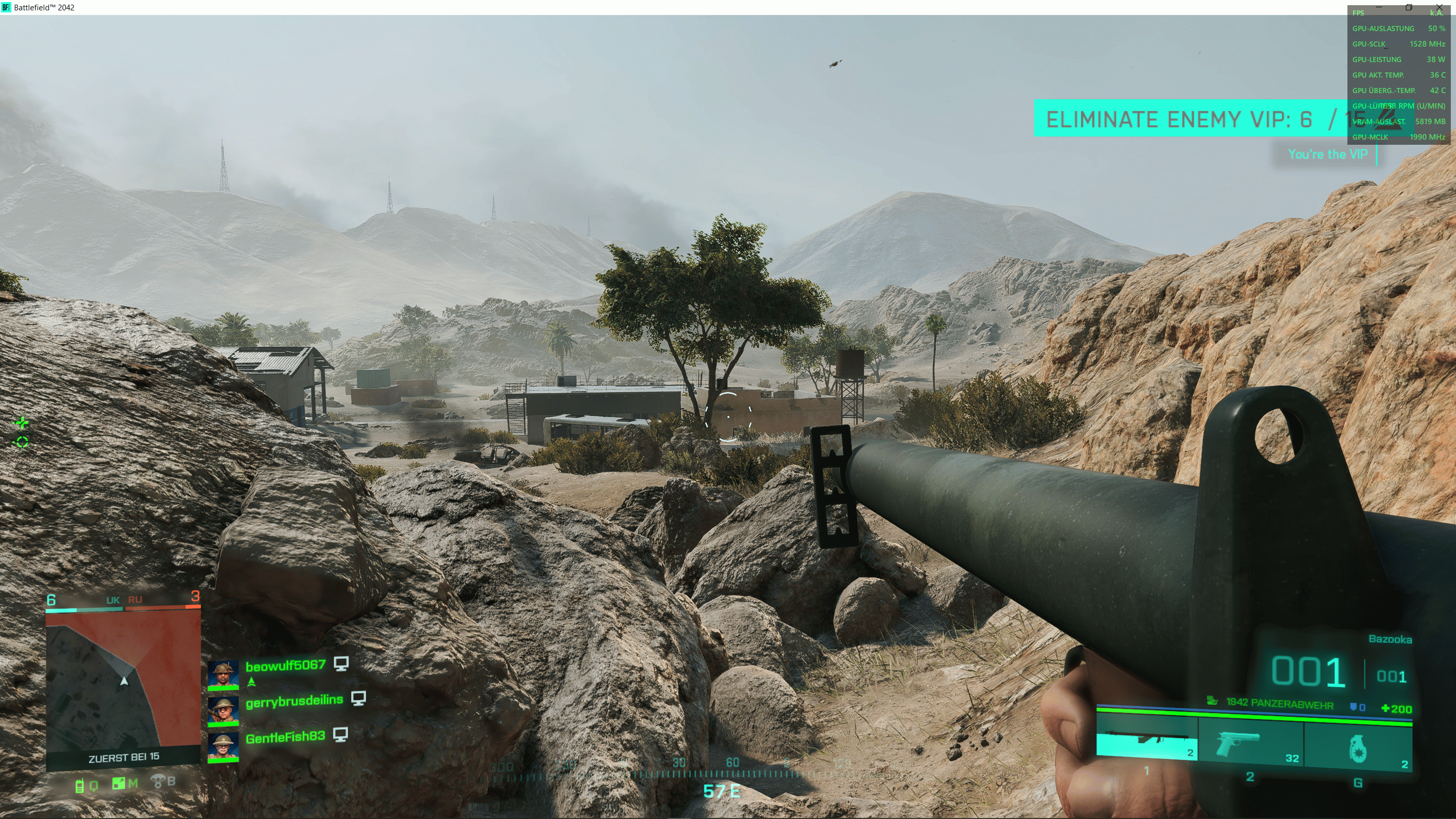

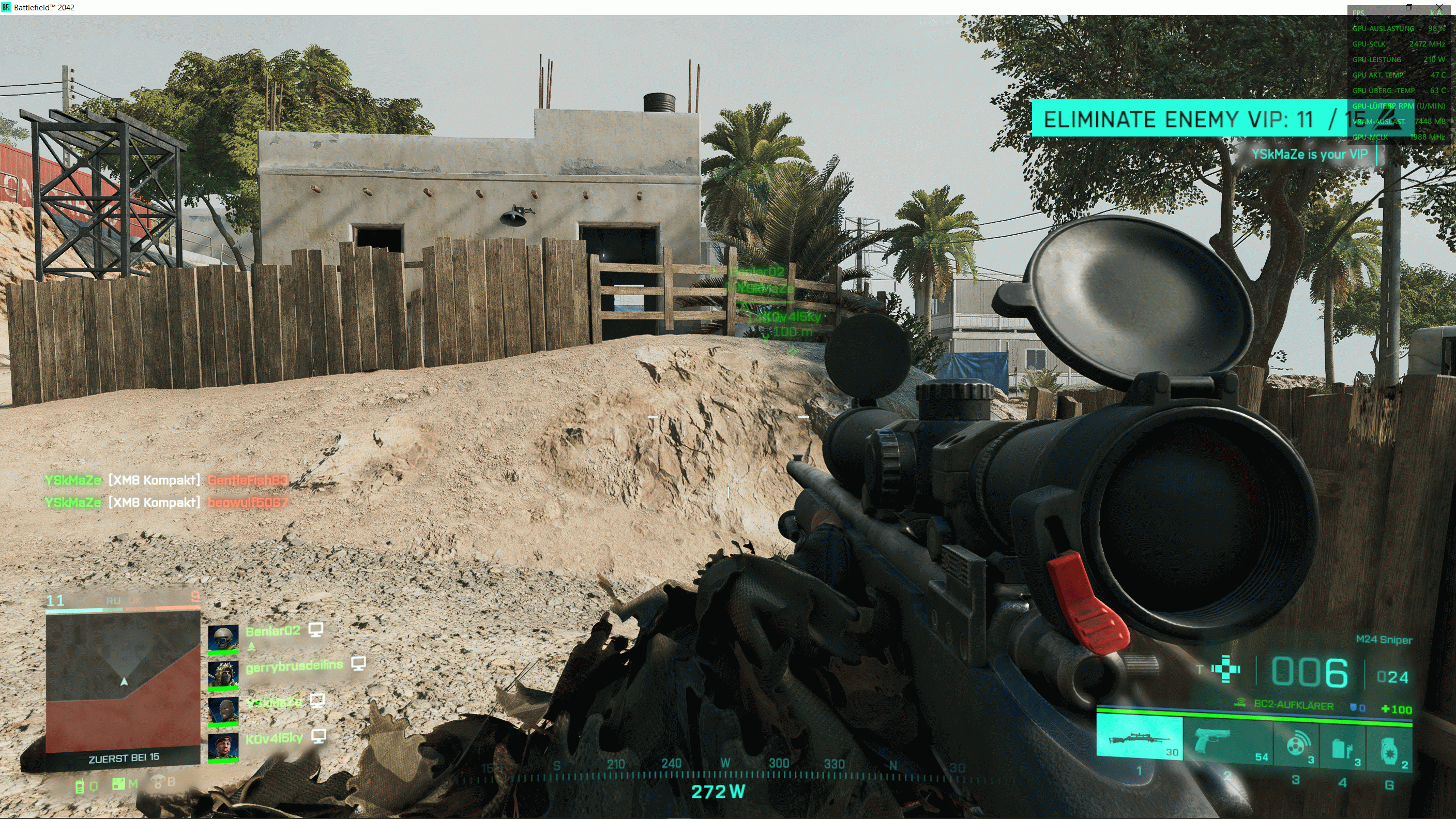

Game läuft zur Not auch ohne 21.11.2, ...Stabilität muss man mal schauen = crashanfällig (x)
(obs am UVen oder Game/Treiber liegt)
(x) nach dem ersten Tod bei Anforderung "erneutes Absetzen" ohne ersichtlichen Grund dx error
(die Graka war eigentlich net groß ausgelastet durchs fps-limit, who knows)
edit2: mit moderaten Settings dann RToff vs. RTon vgl.
--> würde ich OFF lassen (eklig viel mehr Watt mit AO per RT, ... war allerdings net der gameready Treiber)
im Bild kanns ein ASIC-Spike sein, da noch ein alter Treiber
