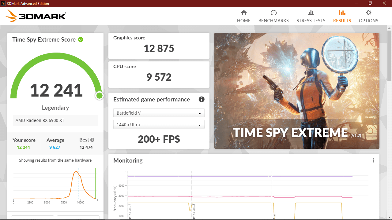

Das logging gegenchecken, musste ja net mit vollem Takt machen, sondern lieber etwas safer.
Wäre schade um das GoldenSample.
Ich habe noch einen Run vom November da hat aber der VRam nicht skaliert im TS Extreme,
Müsste normal locker über 13k gehen.
Das wird nicht viel bringen. In Standard-Benchregionen spuckt HWiNFO plausible Verbrauchswerte aus, das wurde ja hundertfach gezeigt.
@Devcom: Danke, war ja klar. ;) Aber "müsste normal locker" kannst du stecken lassen. Online-Score oder didn't happen. :d

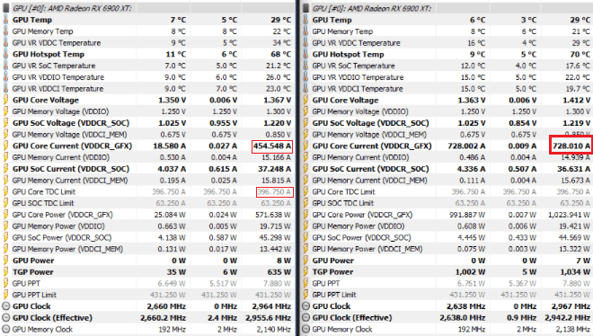

.. dann wars vllt. doch nur ein Spike mit den 1005W.
Dann hatte ich den ganzen Abend "Spikes". Ich werde das hoffentlich prüfen können, um das Rätselraten zu beenden.
HWiNFO hat zwischendurch auch idle 1000W angezeigt (wobei "idle" immer noch 1,37V und 2675MHz bedeutete).
Das sieht man auch hier im Screenshot. 6°C GPU-Temp bei 1002W TGP Power? Kaum. Da stimmt eindeutig was nicht. Und warum GPU Asic Power gar nichts mehr anzeigt, weiß ich auch nicht.
Was soll der Geiz, 9°C Hotspot bei 992W Core@idle/current ist geil!
(... und Vram@192Mhz geidled)
Du hast auf jeden Fall Recht, das HWinfo irgendnen Murks drin hat.
manchmal denke ich, das net alle aufgelisteten Werte aus ein und demselben Messintervall stammen

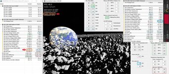

Das vergrößert die Verwirrung. Wird dann noch ein Wattmeter vor die Steckdose gehängt, gibt's sogar einen dritten Wert, der weder zum zweiten noch zum ersten passt. Ich erspare euch die Auflistung der Einzelmessungen, nur ganz grob (2700MHz, Time Spy):
Standardspannung:
- HWiNFO 415W
- EVC 465W
- Messgerät 560W (Rechner-max-Verbrauch abzgl. idle-Verbrauch)
leicht erhöhte Spannung:
- HWiNFO 430W
- EVC 540W
- (nicht gemessen)
War alles ok, konnte ich so nicht provozieren, Asic und TGP Power waren fast identisch, und idle max-Leistung gab es auch nicht. Wie schon vermutet braucht es dafür wohl ein Extremszenario. Bin keinen Deut schlauer.
Ok, das hab ich jetzt herausgefunden: Asic bleibt Null oder nahe Null, wenn die MPT-Feature-Häkchen raus sind. Dafür sinkt der HWiNFO-Verbrauch um 35W? 🤪
Was ich da angezeigt bekomme, sind noch nicht mal Näherungswerte. Das ist bestenfalls eine grobe Schätzung, liebe Soft- und Hardwarehersteller. Ich kann jetzt Schnickschnackschnuck spielen, welchem Wert ich glaube.
Probier mal bitte noch bei Gelegenheit, welche(s) Häkchen die große Ersparnis bringt, ... wäre der Tweak des Jahrhunderts.
Das war vermutlich nur Zufall. Und nein, interessiert mich nicht. Sollen die Undervolter machen. ;)

Etwas Licht ins Dunkle habe ich gebracht, was die vermeintlichen 1000W+ angeht. Das war nicht korrekt ausgelesen. Grob lässt sich sagen, dass HWiNFO keine Spannungsspitzen ausgibt, das Messgerät an der Steckdose und der EVC aber schon.
Wenn HWiNFO also 640W sagt, der EVC 730 und der Wattzähler am UFO 1020 (minus ca. 260-280W Restsystem), dann sind das zwar immer noch hohe Zahlen und große Unterschiede. Aber die Karte schluckt definitiv keine 1034 Watt, sondern höchstens 760 inkl. Spitzen. Das dann aber bei anliegend bis zu 2981MHz und 1416mV (Wattman-Offset 1081). Also dort, wo niemand mit Verstand und normaler Karte sich aufhält.

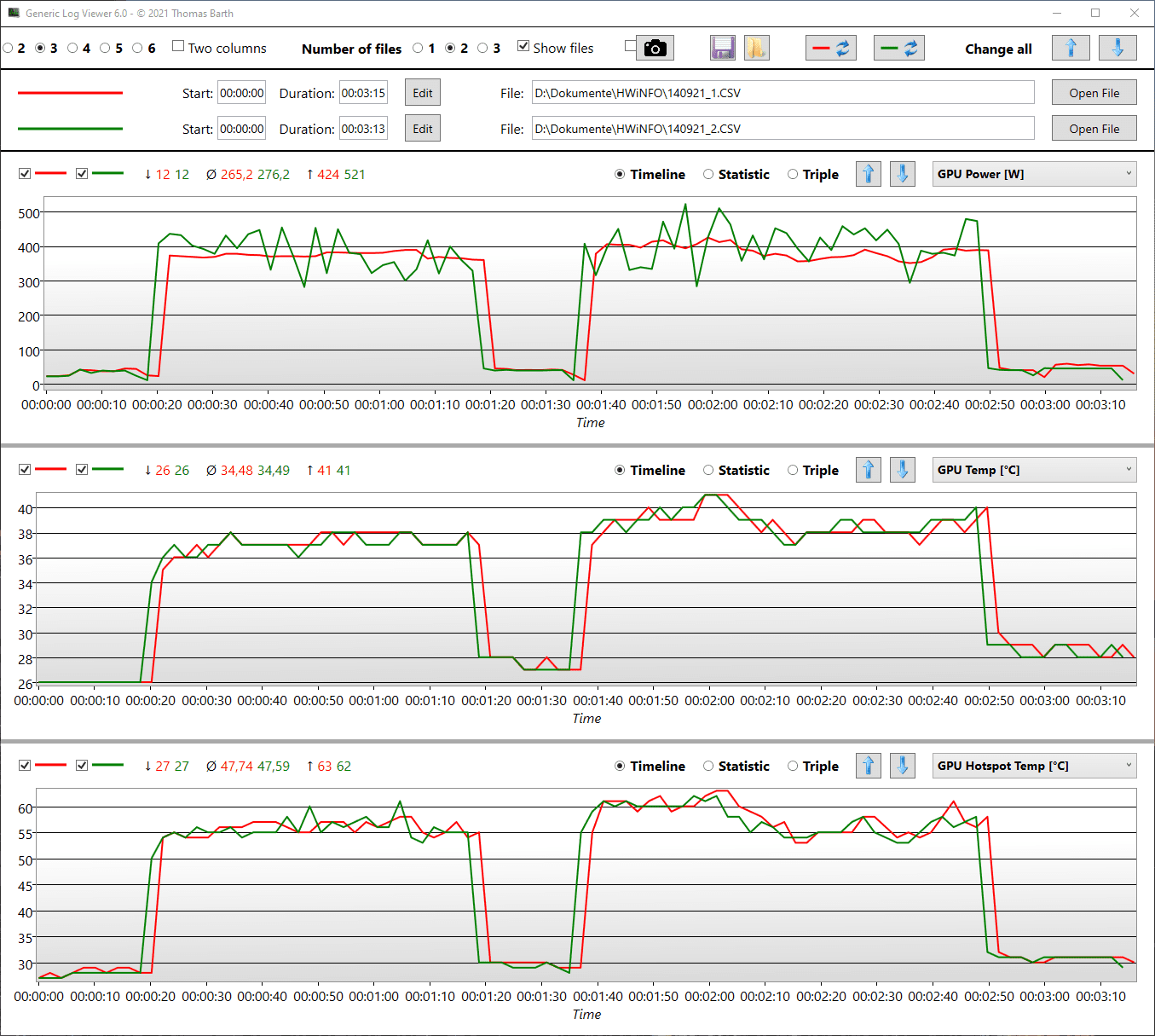

Noch ein paar Gedanken hierzu.
Der EVC greift direkt auf die Hardware der Karte zu, der sollte akkurat messen. Auch das Strommessgerät hat unmittelbaren Zugriff auf die Leistung, wenn auch aus der anderen Richtung (neben dem Restsystem muss die zu 100% fehlende Effizienz des Netzteils abgezogen werden). Nur HWiNFO erhält seine Infos nach meinem Verständnis nicht von der Hardware direkt, sondern von der ihr (nach dem Bios) am nächsten stehenden Software, dem Grafiktreiber.
Das Bild stark differierender Max-Werte würde sich ändern, wenn der Treiber Lastspitzen zu HWiNFO durchließe. Ich denke, er hat das schon mal getan, nämlich in den Versionen 21.9.1 und 9.2.
Ich bestätige, dass die massiv erhöhte Leistungsaufnahme mit 21.9.1 sich nur auf Lastspitzen zu beziehen scheint bzw. diese mglw. erstmals gemessen/ausgewiesen werden.
Anbei zwei Läufe (rot 21.8.1, grün 21.9.1), die das gut zeigen. HWiNFO-Polling war 100ms. Es gibt einen leichten zeitlichen Versatz, bitte berücksichtigen. Das mache ich künftig besser.
Indizien:
  • GPU Asic Power grün hat heftige Spitzen und Täler, während rot viel gleichförmiger aussieht.
  • GPU Temp und Hotspot Temp grün und rot sind nahezu identisch. Bei fast 100W höherer Leistungsaufnahme (Spitzenwerte 424 zu 521W) sollte ein deutlicherer Unterschied hervortreten, wenn er durchgängig wäre.
In den Treiberversionen ab 21.10 war das wieder verschwunden und wurde als korrigierter Fehler dargestellt. Ich spekuliere, dass das kein Bug, sondern ein Feature war.
(So stelle ich mir das vor: Eifrige/r neuer Gruppenleiter/in im AMD-Treiberteam sagt, "Hey, lasst uns doch die Lastspitzen ausgeben, dann können unsere User die Leistungsaufnahme genauer messen und ihren Netzteilbedarf besser planen!". Gesagt, getan. Unruhe in der Community entsteht, weil die Karten plötzlich 100W mehr zu verbrauchen scheinen. Marketingmensch ruft, "Habt ihr sie noch alle!? Damit ist unser scheinbarer Verbrauchsvorteil gegenüber Nvidia verschwunden. Macht's wieder weg!")
:d
Kurz gesagt: Würde man die Leistungsaufnahme von HWiNFO unter 21.9.X mit dem EVC und einem Steckdosenmesser vergleichen, käme man vermutlich auf sehr ähnliche Werte. Womit mein Vertrauen in die Ergebnisse wieder halbwegs hergestellt wäre.
