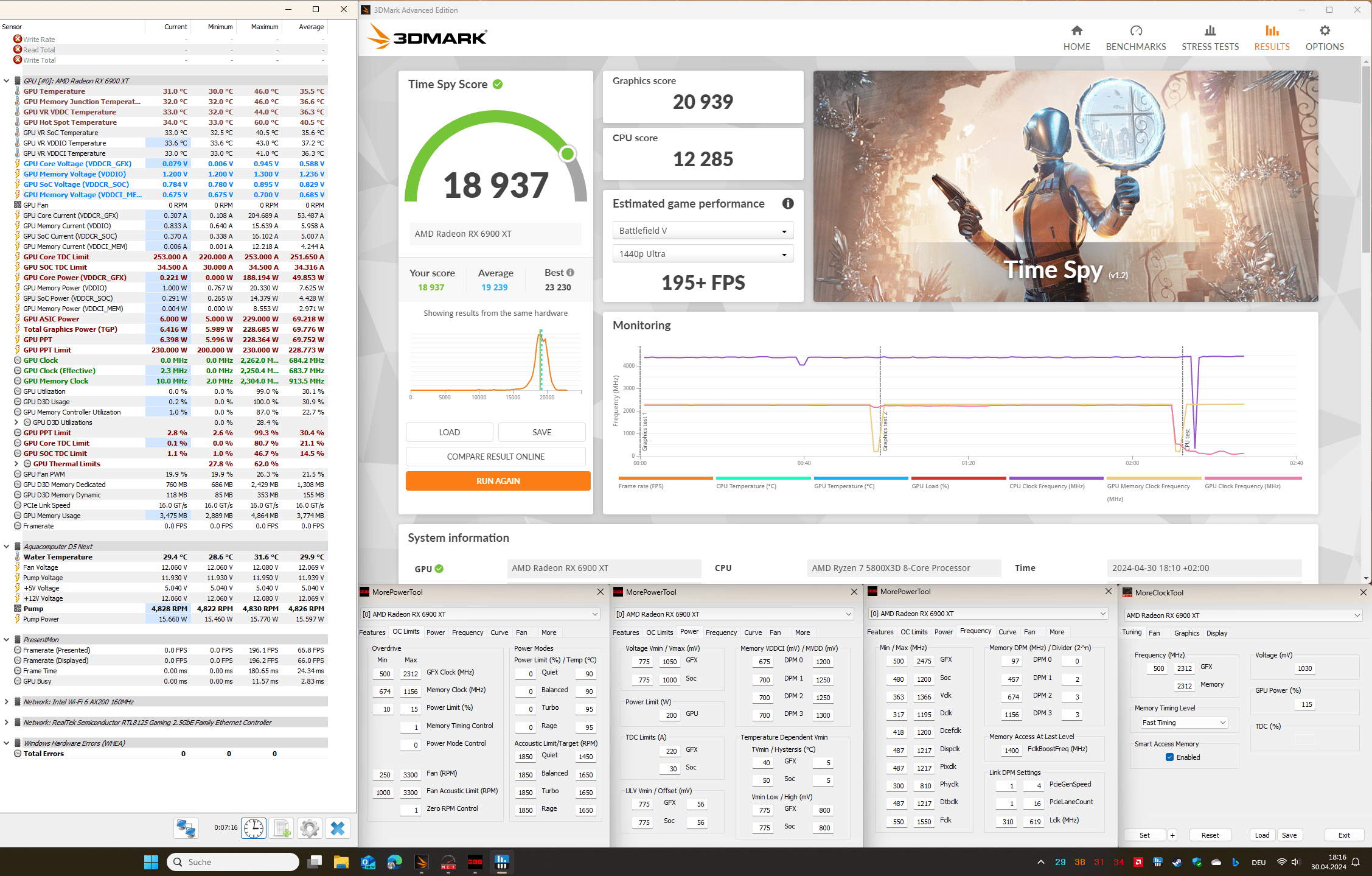

Hier 2 Beispiele inkl. Auswirkung von FLCK 1550 vs 1900, die bei mir vernachlässigbar ist. Beide bleiben unter dem PL, System läuft schön kühl mit ~46°/56° und ~200W im Schnitt, mit konstantem GPU- & VRAM Takt.

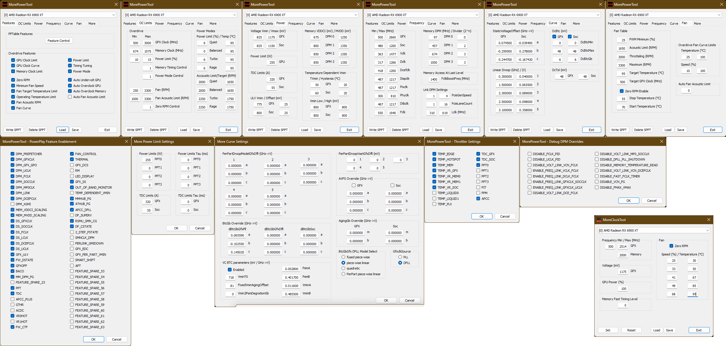

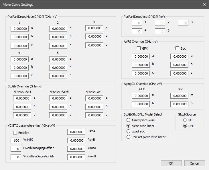

Ich habe es sogar über den Reiter "Curve" gelöst. Bei maximaler Spannung von 1.175 V sind es ca. 2.610 MHz. Jetzt brauche ich nicht mehr für jeden Takt die passende Spannung auszuloten und auch nicht umgekehrt, sondern gebe nur die Spannung ein und der Takt wird der Spannungs-Taktkurve entsprechend selbst eingestellt. Der Takt darf anschliessend nicht manuell geändert werden, sonst wird automatisch ein 50 MHz Offset eingesetzt.
Da musste ich aber alles andere quasi ausser Funktion setzen bzw. löschen. Das Spannungsoffset von 0.04 V blieb aber trotzdem.
Hmm, ich habe mich mit "Curve" nicht auseinandergesetzt.
Was bewirkt denn die "Hacken" bei DcBtc (mV) herauszunehmen,
oder dort die DcBtCMax und DcBtcGbzu reduzieren.
Ist das ein Spannung Offset, so ähnlich wie eine Load Line Calibration?
Je niedriger der Wert je mehr oder weniger der Droop?
Was ist mit DcTol (mV) gemeint?
Ist das in einem Guide von ApolloX beschrieben?
Mir würde eine kleine Erklärung schon ausreichen.

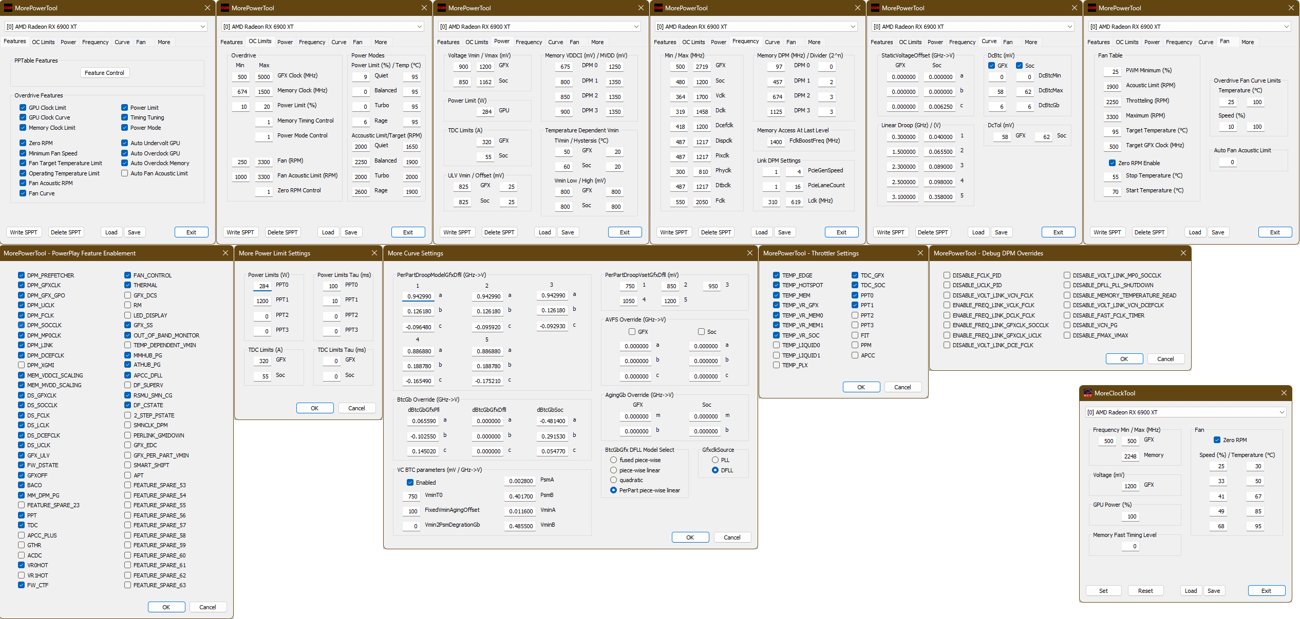

Niemand hat das. Was die Werte unter "More Curve Settings" bedeuten, weiss ich nicht. Aber beim Versuch manche zu ändern ging der Bildschirm schwarz. Übernahme der Werte von Karten, die 1.2 V zuliessen, führte ebenfalls dazu. Spannung und Speichertakt habe ich zuvor angepasst, half aber nicht. Wobei ich mir nicht sicher war, was ich mir selbst davon versprochen habe.
Das schlimme ist, wenn der Bildschirm nach "restart64" schwarz wird, so wird auch ein Neustart des Rechners nicht helfen. Das Profil wird noch vor der grafischen Oberfläche des Windows geladen. Die klassische Vorgehensweise beim Start F8 für den abgesicherten Modus zu drücken, funktioniert nicht.
Der Befehl "bcdedit /set {current} bootmenupolicy legacy" (als Admin ausgeführt) fügt zwar dies wieder zu, funktioniert aber meist nicht. Ich nehme an, es liegt an SSD. Der Zeitraum, indem man die F8 Taste drücken soll, ist extrem verkürzt, sodass man ihn meistens verpasst.
Bei Anpassung der Spannungs-Taktkurve gibt es bloss einen Fehler bei Last, sollte was nicht stimmen. Treiber resetet sich und man kann einen neuen Wert eintragen.

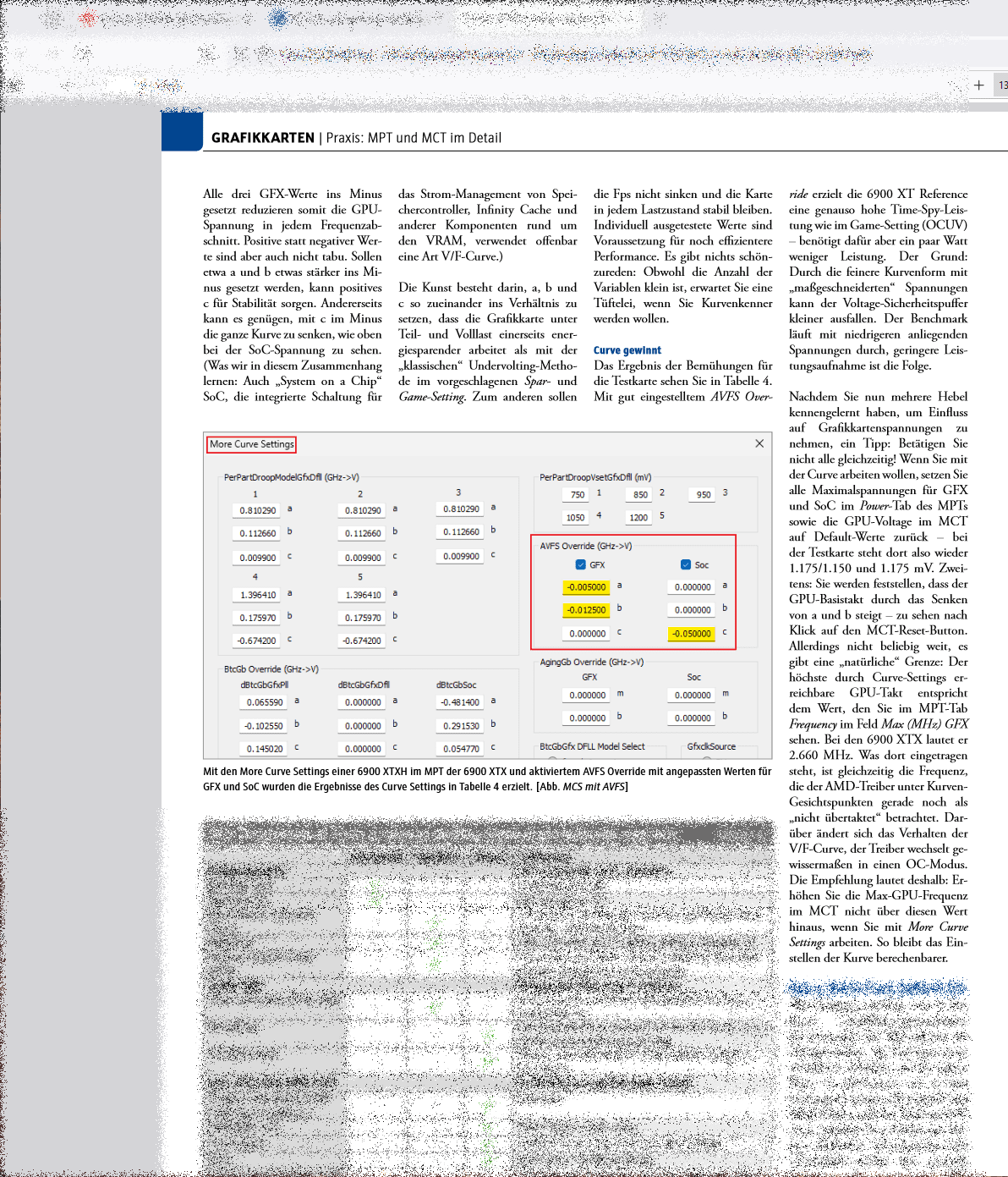

a: die Erhöhung des Wertes steigert den Takt und umgekehrt. Hier sind die 2 Zahlen nach 0.0 von Relevanz. 0.082, 0.081. Aber auch der Wert hinter 0.82 (von 1-9) führt zur Veränderung, nur im geringeren Ausmasse.
b: die Erhöhung des Wertes steigert den Takt und umgekehrt. Genauso wie oben. -.26, -.25 oder -.27. Hier darf man Minus am Anfang nicht löschen.
c: die Verringerung des Wertes steigert den Takt und auch umgekehrt. Hier das gleiche Spiel.
Ich denke, die sind alle variabel und veränderbar beim gleichen Ergebnis. Wie die Erhöhung von a kann durch die Verringerung von b ausgeglichen werden. Allerdings verstehe ich nicht, wozu es 3 absolut kryptische Werte braucht, um bloss 1 durchgezogene Linie (Spannung-Takt) von min. bis max. zu verändern. Totale Grütze.
Die Biose von 1.2 V Varianten unterscheiden sich durch " PerPart piece-wise linear" statt " piece-wise linear". Also teilweise linear. Wenn ich mir aber die Werte anschaue, so sehe ich, dass die ersten 3 Werte absolut identisch sind und 4-5 haben zwar andere, aber nebeneinander dennoch gleich. Das bedeutet, dass bloss ein Punkt in der Mitte der Spannungs-Taktkurve eingefügt worden ist. Na ja, der Mühe nicht wert.
ps: die Spannung ist immer konstant. Die Variable ist die Stromstärke. Für jeden Takt gibt es eine minimale Spannung, mit der die Karte, in jeder Situation, stabil läuft. V * A = W / Leistungsaufnahme. Kappt man die (Power Limit), geht die Spannung und Takt zurück, um die Vorgaben des Power-Limits zu entsprechen. Doch das ist ein totaler Widerspruch. Gerade dort, wo die GK besonders belastet wird und die FPS zurückgeht, will man, dass der Takt gehalten wird, weil die Leistung nicht reicht. Und das geht ausschliesslich durch mehr Ampere. Die kann die GPU aber nicht bekommen, weil der Power-Limit bereits erreicht worden ist.
Bisher ist es ziemlich unklar, was das für Zeug ist.

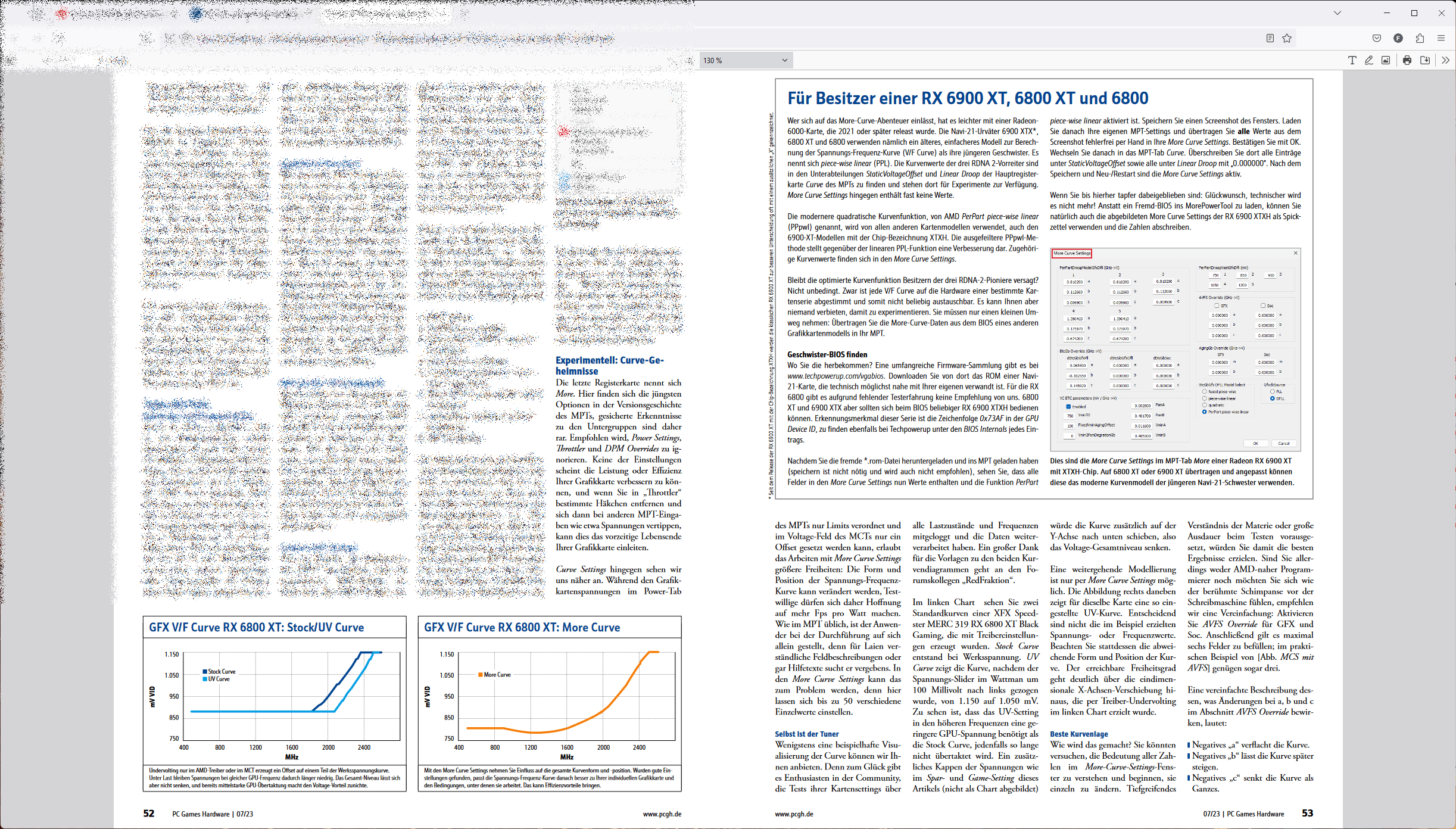

@RedF hat 2022 – nach Forschungs-Vorarbeit von @Veii IIRR – zumindest für die "Curve-Abkürzung" AVFS Override eine Regel für a, b und c postuliert, an die man sich halten kann. Ich habe die vor einem Jahr oder so in den "Inside MPT und MCT"-Artikel einfließen lassen, den PCGH für 99 Cent als Plus-Artikel zur Verfügung stellt. Der fasst den damaligen und vermutlich auch heutigen Wissenstand zum MPT praxisnah zusammen. Da der Wissendurst groß, die Geldbörsen aber so schmal sind, stelle ich den betreffenden Ausschnitt hier ohne Rücksprache mit dem Rechteinhaber zur Verfügung. Wird mich schon keiner an die Wand nageln deswegen. ;)
Mehr zur Curve gibt es nur noch irgendwo tief versteckt in einem Discord-Server, in den man eingeladen wird oder nicht. Die damaligen weiteren Erkenntnisse waren aber vage und für die meisten kaum verständlich bzw. nachvollziehbar. Bei mir zumindest ist nichts hängengeblieben. Mit AVFS habe ich aber erfolgreich experimentiert, um ein paar zusätzliche Watt ohne Leistungsverlust zu sparen. Das 200- und das 350 W-Setting in der Effizienzliste war ebenfalls curve-editiert.

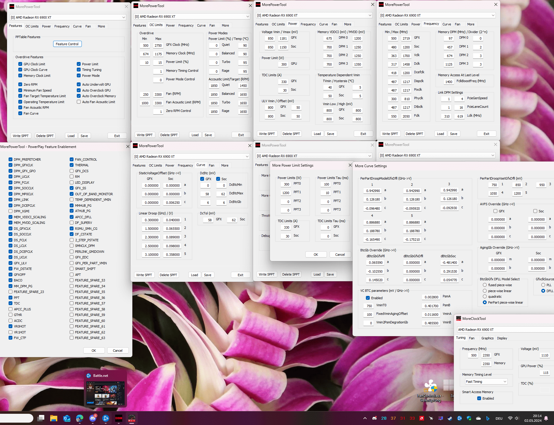

Aus dem Ausschnitt des Artikels geht hervor, dass man bloss die Frequenzkurve verändern kann, aber nicht den Spannungsverlauf. Die Spannung im Teillastbereich wird immer noch automatisch, nach Vorgaben der AMD, geregelt. Wenn man z.B. bei 1.300 MHz die Spannung nicht massiv nach unten drücken kann, dann kann man gleich beim Reiter "Curve" bleiben.

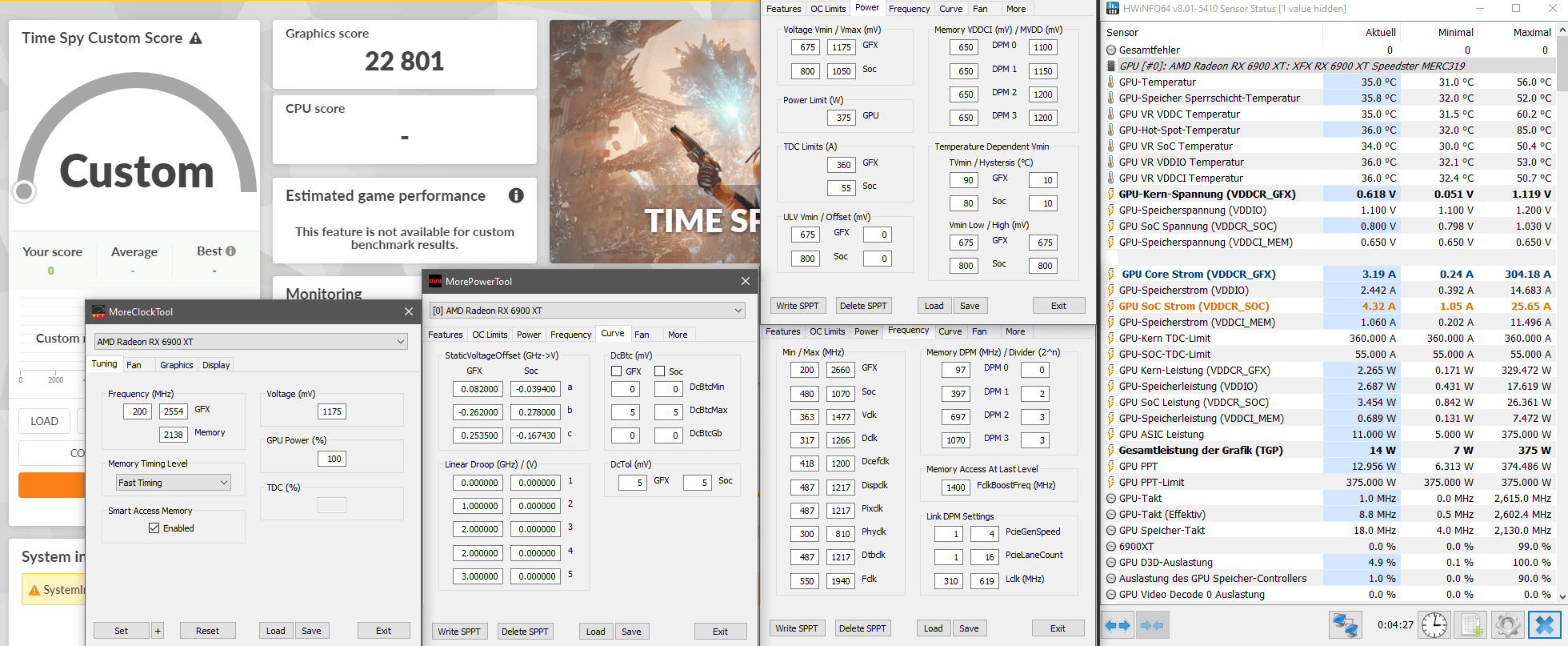

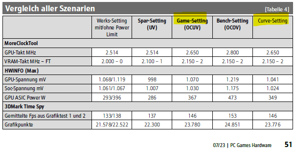

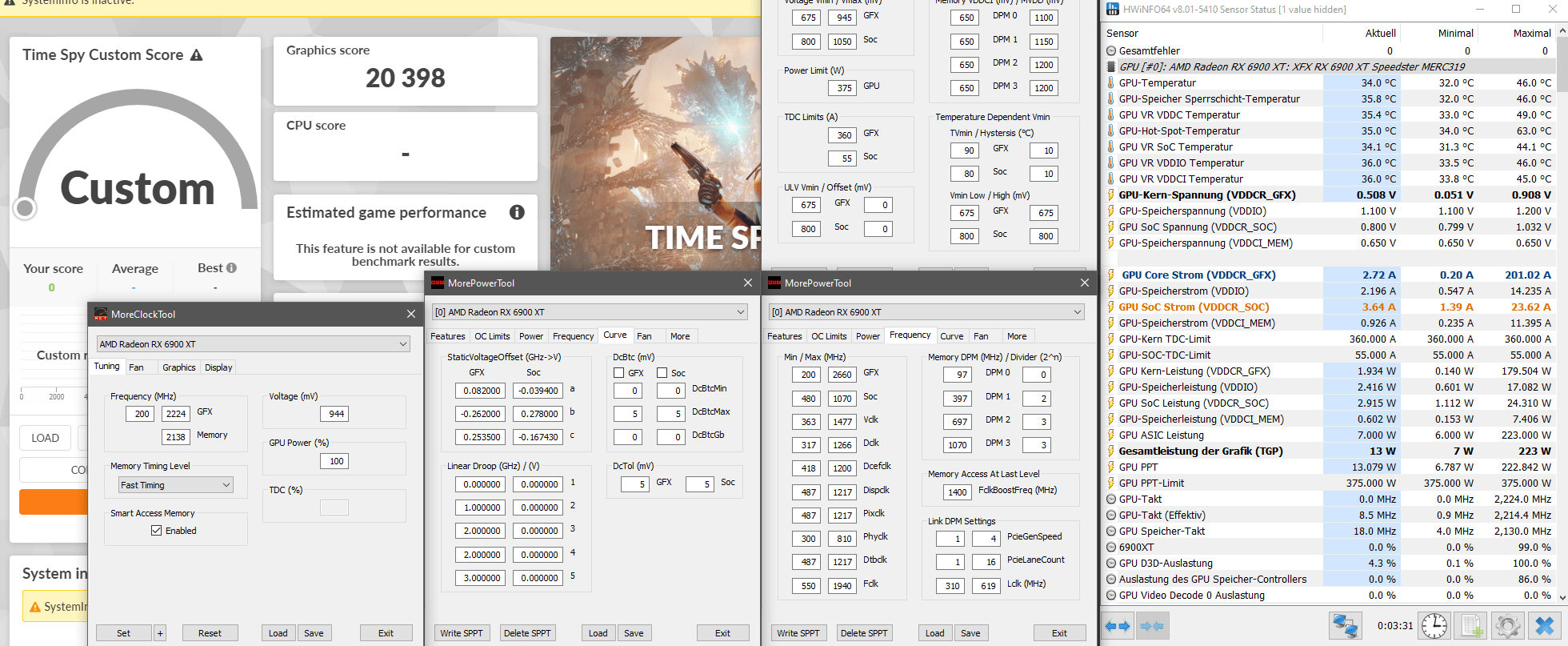

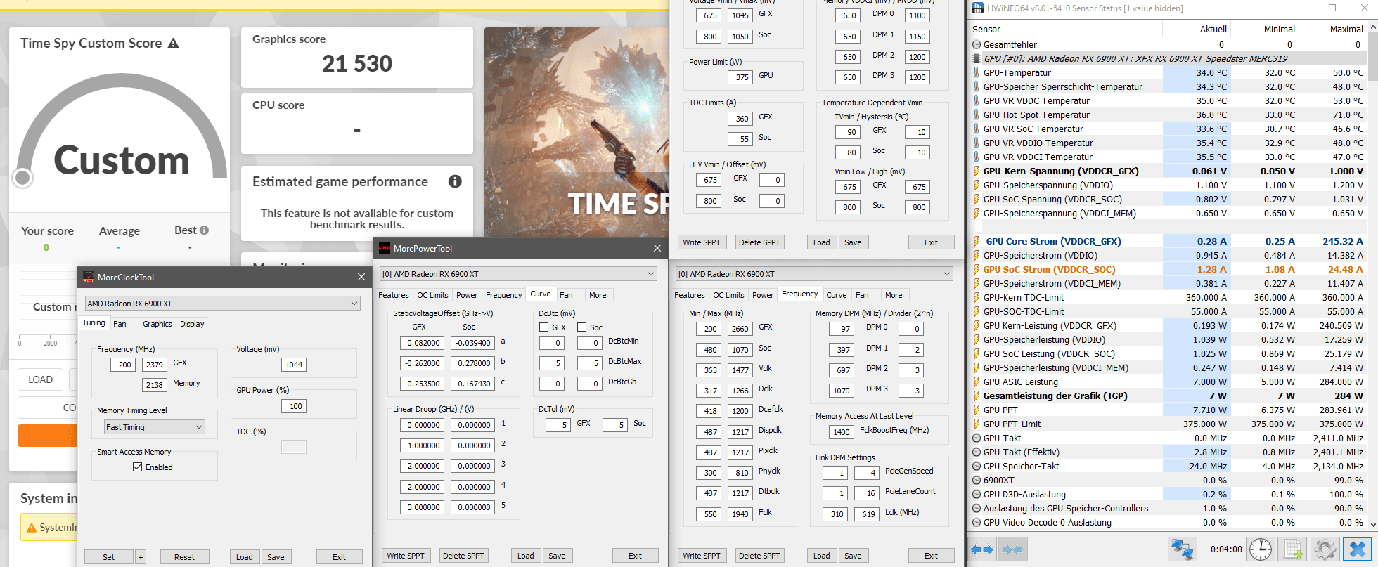

@RedF @ShirKhan und schon in die Tat umgesetzt, nach Lektüre beider Quellen konkret den Tip von RedF bei igor, einfach mal die 6950 Curve zu nehmen.
Führt dazu dass die Curve nicht mehr so overstated ist, dh bei meinem 250W max Profil (PL 300W also praktisch offen):
  • Vorher / 6900 XT Kurve: 2350 MHz / 1181 mV
  • Nachher / 6950 XT Kurve: 2350 MHz / 1100 mV
Resultiert beides in effektiv 2300 / 980 mV. Finde ich mal grundsätzlich sympathischer wenn nur mehr 120mV Unterschied sind zwischen "eingestellt" und "effektiv", anstatt vorher 200mV (y)
Effektiv ist es bei mir im unteren Leistungsbereich (~200-250W) also vermutlich egal, kann mir vorstellen, dass das obenrum einen Unterschied macht, weil die Karte im Verhältnis zur eingestellten Spannung mehr effektive Spannung anlegt?
Am Ende soll ja was Zählbares dabei rauskommen. Die 1.000 TS-Punkte, die RedF damals für seine 6800 XT genannt hat, ließen sich auf Nachfrage nicht reproduzieren, soweit ich mich erinnere.
Nach meiner Erfahrung ist ein Effekt der Kurvenspielerei auf Leistung oder Energieersparnis vorhanden, aber gering im Verhältnis zu den Karten-Settings, die im Power-Tab des MPT beeinflusst werden können. Und das Testen ist viel aufwändiger. Im Grunde ist es eine Spielwiese für UV-Extremisten auf der Suche nach den letzten fünf Prozent. So viel Watt-Ersparnis hat das im Inside-Artikel damals vorgestellte Curve-Setting gegenüber dem ebenfalls MPT-optimierten Game-Setting auf der schnellen wassergekühlten AMD Ref. gebracht.
Danke, interessant und auch mit Zahlen belegt - das spart mir Zeit, und bestätigt btw meinen Ersteindruck. Der Punkt mt Extremisten resoniert, hab ja erst neulich punkto RAM-OC argumentiert dass ich beim Zeit-Invest für die letzten 5% des theoretischen Best-Case Erreichbaren nicht dabei bin, werd das wohl auch hier so betreiben ;) Aber die 6950 Kurve lass ich mal als Basis, fühlt sich irgendwie gut an, auch wenn sie ~10mV mehr zu brauchen scheint um stabil zu sein - dafür auch besser performt. Aber viel um is echt ned.
Ist ja auch recht klar imho, und bei CPU und GPU das gleiche Prinzip: jedes Exemplar ist individuell, aber braucht innerhalb einer gewissen Bandbreite (= Serienstreuung) bei Frequenz A mindestens Spannung B, sonst kracht´s. Und das Ganze halt für ein paar ausgewählte Punkte auf der Kurve, damit auch bei Teillast nix abkackt. Leider haben die Hersteller so abstrahierende Mechanismen wie "Curve Offset -30 bis +30", oder bei GPUs eben V/F Kurven die aus eingegebenen Werten machen, was die Treiberschreiber für am Besten halten. Hat sich das so ergeben, oder geschieht die Verwirrung in voller Absicht, man weiß es nicht ;)

@Bread wärst du so nett und machst mal von deinen ganzen MPT Settings mal einen Screenshot.
Meine Karte scheint noch einen vor 2021 also alte 6900XT zu sein ich hab nur die ganzen "Static Curve" Settings.
Denke, wenn ich das richtig verstanden habe, muss ich diese gegen das neue PerPart piece-wise liniar "ersetzen".
Ich gehe mal schwer davon aus das die "neue" Kurve schon um einiges besser "performed", das möchte ich testen.
Bei PerPartDroopVserGfxDfll (mV) bei "5" sollte man die maximale Chipspannung eingeben oder ist es egal
und die "Curve" ist halt zu Ende, wenn die Spannung woanders eingetragen ist.
Beispiel ich habe 1125mV maximal aber bei 5 steht 1200mV.
Vielleicht kann ich aushelfen, hab nach einigem Suchen die damals eigens angefertigten MPT-Default-Screenshots von 6900 XTX und 6950 KXTX gefunden. HTH.
Was man da alles findet ... :LOL: Hier etwa automatisiertes Anlegen eines als Reg-Datei gespeicherten MPT-Settings inklusive Treiberneustarts, geil! :d Ich hängs mal an, vielleicht kann's ja jemand gebrauchen. Aktuell natürlich nicht getestet, auf eigene Gefahr.
  • AutoMPT.zip
Und schon zu spät :d Hier mein fertiggestellter Draft:
Gern, bin grad recht happy mit den Settings - und der Karte. Hab im Wesentlichen einfach die Werte von der Liquid Devil 6950 XT übernommen, die ident sind mit den MBA Werten.
Dann noch GFX und SoC etwas undervolted, die V/F Kurve auf effektiv ~220W gesetzt bei 300W PL +15%, fertig ;)

So, hier der Screen:
