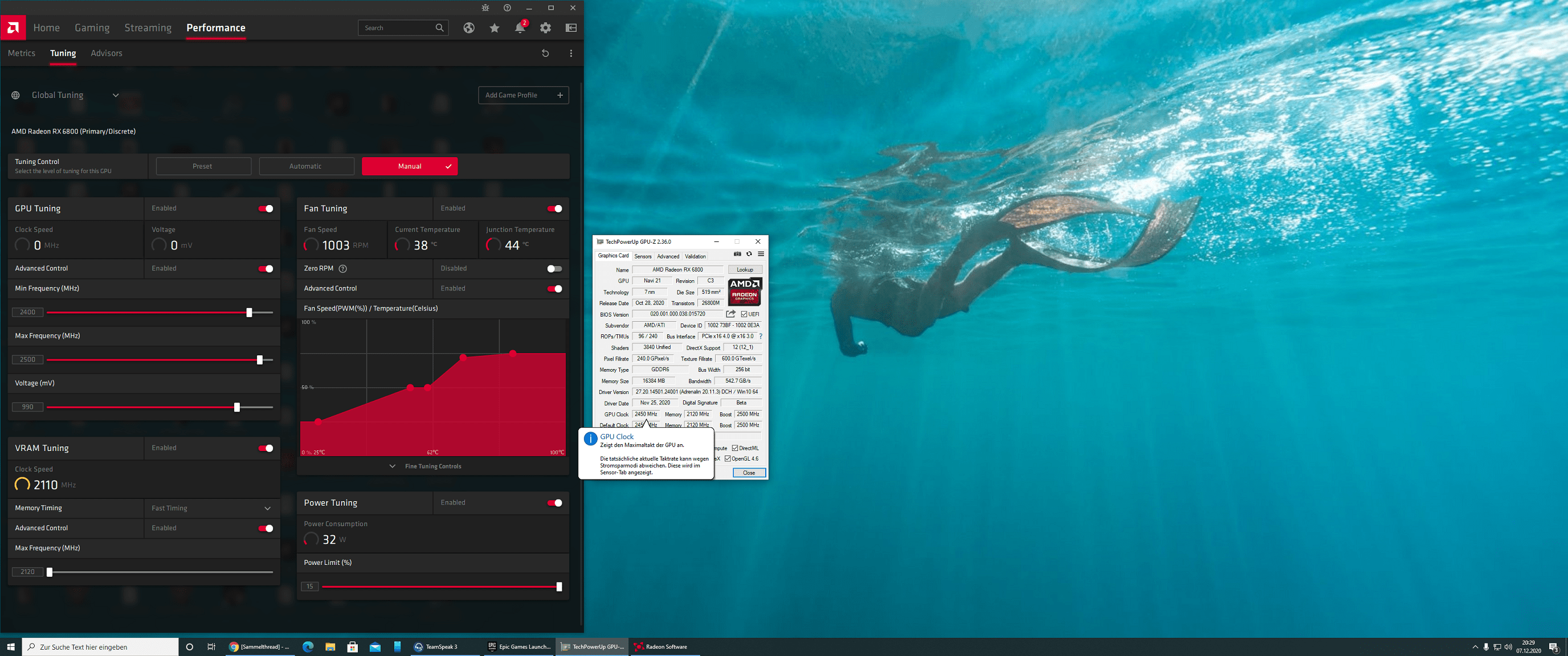

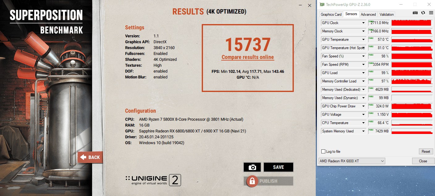

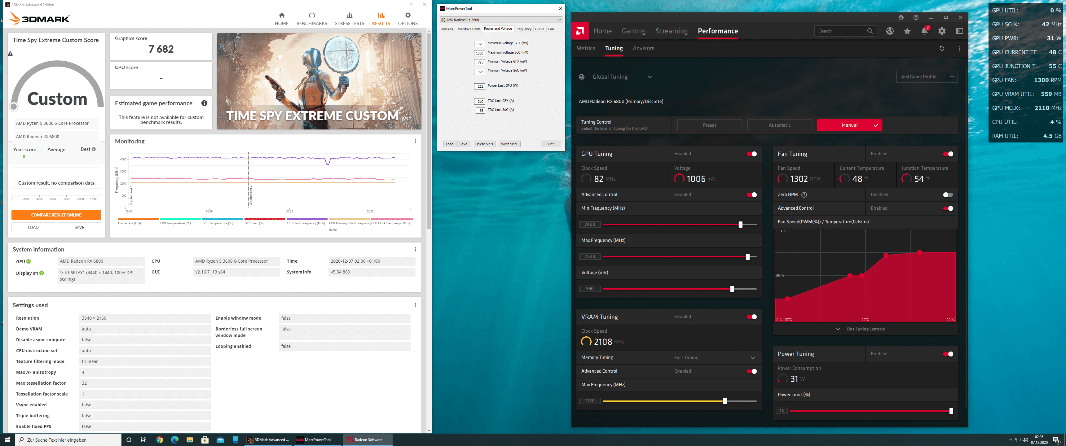

So ist langsam die Grenze erreicht, ich versuche nochmal mit max Speicher OC.

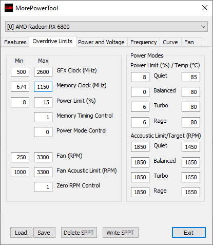

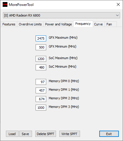

Und übrigens. Das Standard-non-XT-Bios hat 2475 MHz als Max-Wert gesetzt:
D.h. bei "genug" Watt im MPT könnte die "Echt"-Frequenz also höher gehen, als 2475 MHz und die Karte trotzdem drosseln.
Edit: evtl ist die "Min + Max-Frequenz / 2" gemeint wie mit GPU-z ausgelesen werden kann:

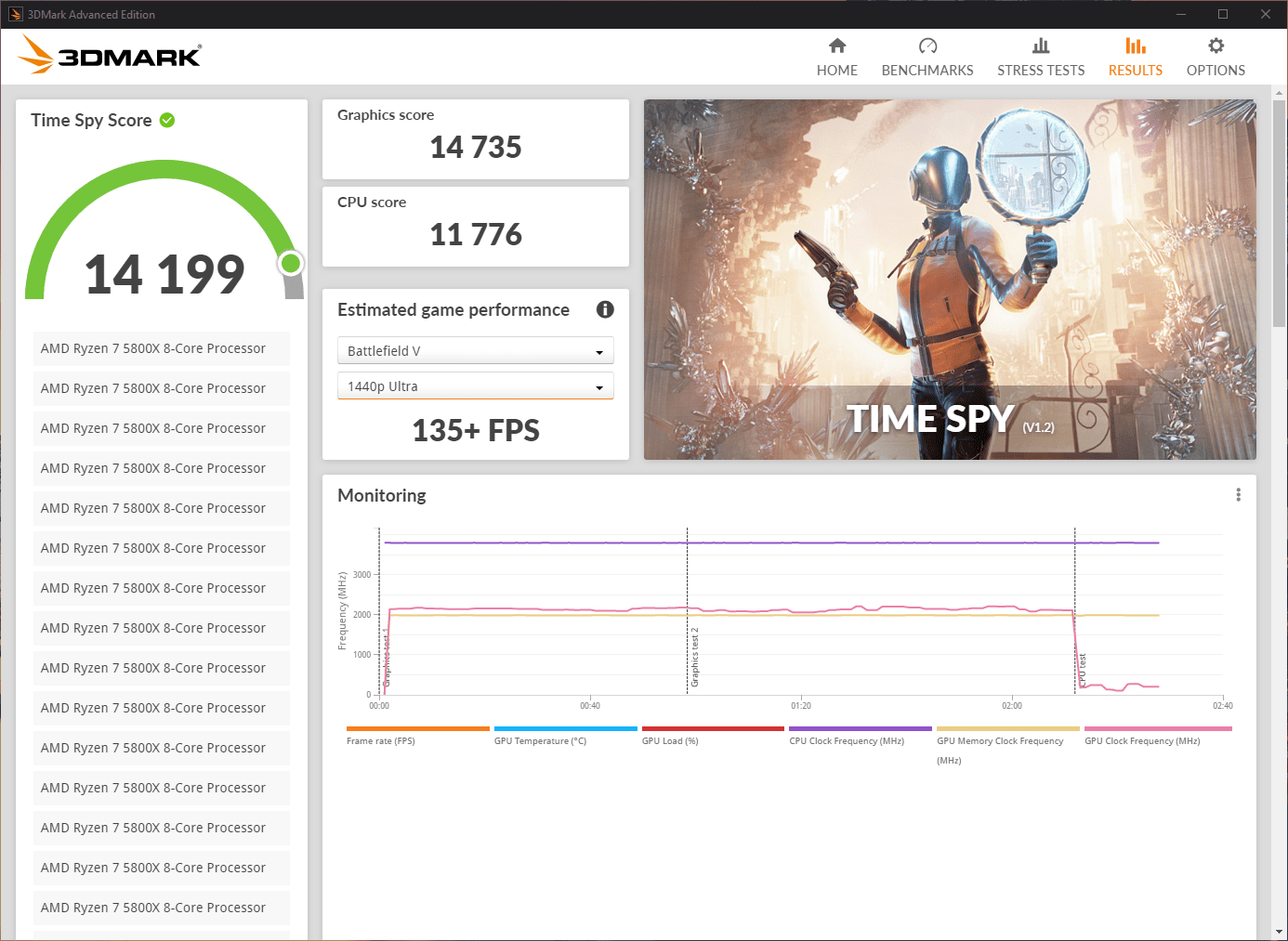

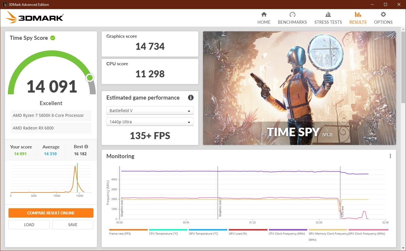

Fehlersuche. Wobei das Ergebnis in jeder Hinsicht enttäuschend ist. Erst einmal, den AIDA-Test habe ich Modus Energiesparend gemacht. War von gestern noch drinnen, hatte ich vergessen. :whistle:
Ist mir bei TimeSpy aufgefallen, 9k Punkte war dann doch ein etwas größerer Effekt, als ich vom Abschalten von SAM und PBO erwartet habe. Aber das Ergebnis unter Standard ist auch ernüchternd.
Mit SAM + PBO
Ohne SAM + PBO
Port Royal crasht so wie zuvor. Ich werde jetzt meinen alten Rechner mit Intel 6700k noch einmal aufsetzen und es damit probieren.
Mit SAM + PBO
Ohne SAM + PBO

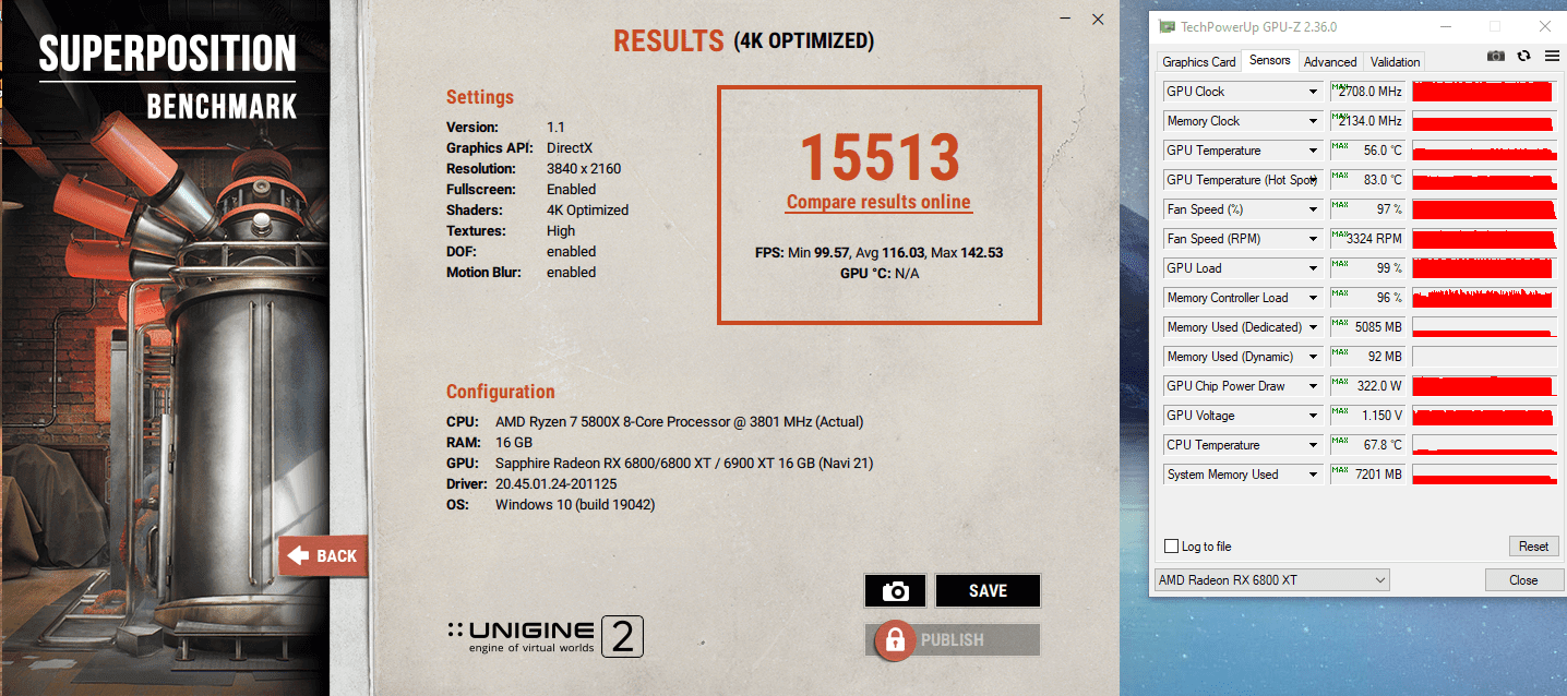

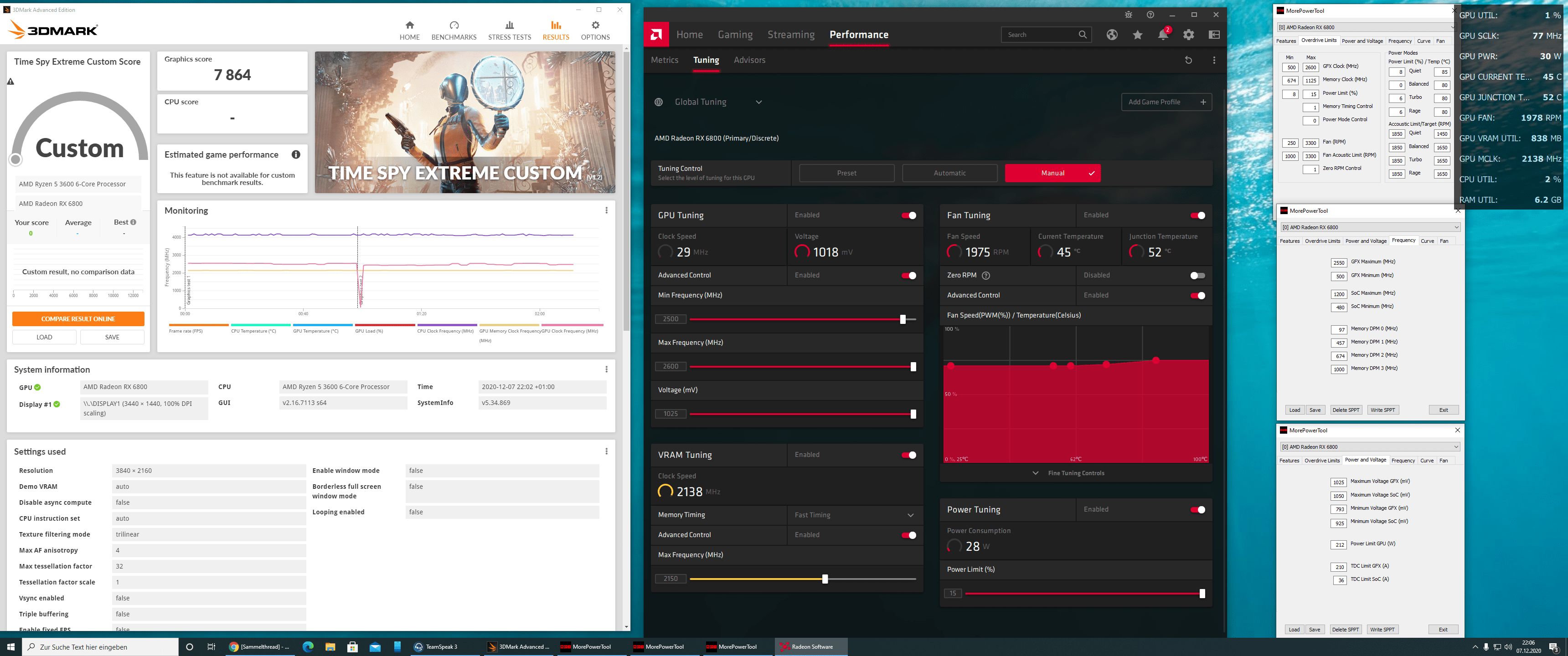

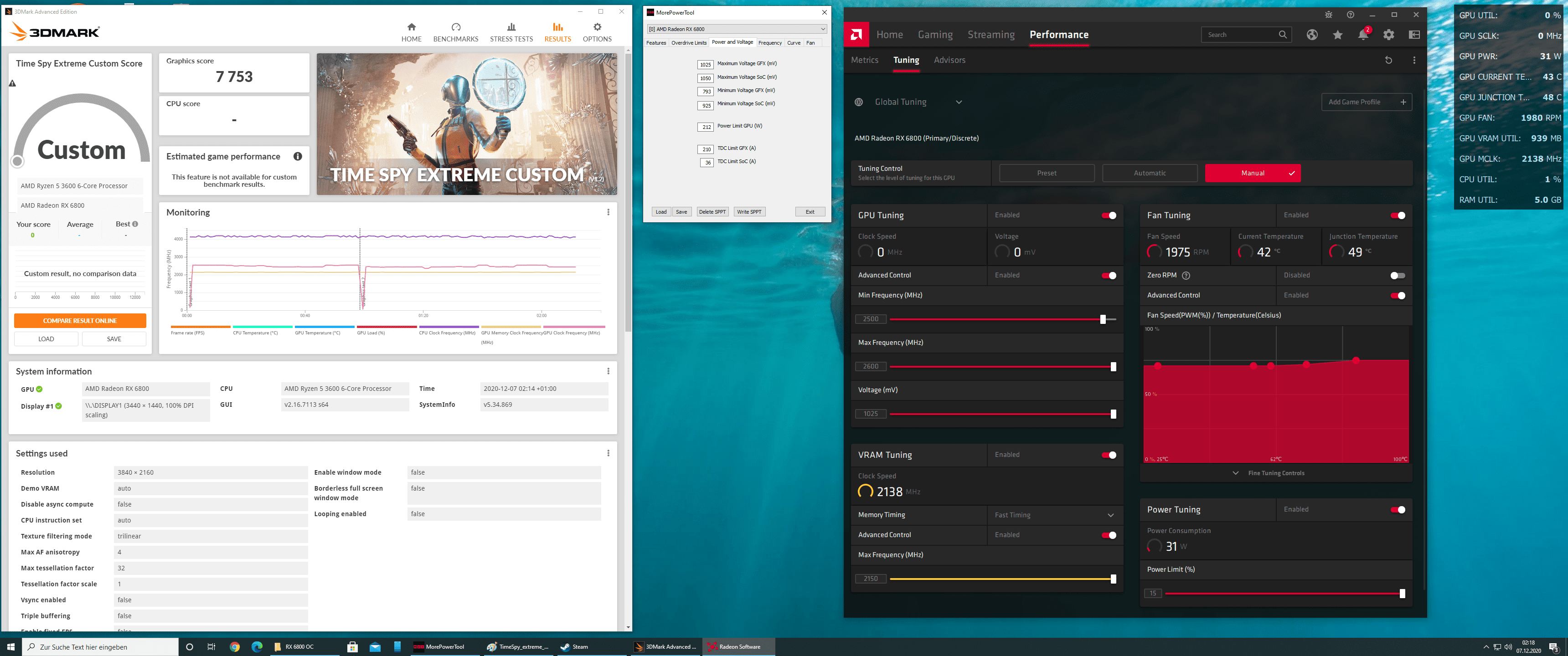

So, heftige Verbesserungen: "24/7-OC" ist nur durch Erhöhung von GFX-Maximum fast auf Max-OC-Niveau angewachsen:
24/7-OC, 212 W TDP:
24-7-OC, 212 W TDP:
Man beachte die 2550 MHz GFX-Maximum... Also von 2475 MHz Default auf 2550 MHz angehoben.
Max-OC, 212 W TDP:
Gleich folgt hier Max-OC mit selben Settings. Und in der nächsten Folge wird der VRAM-Takt angehoben :-P.

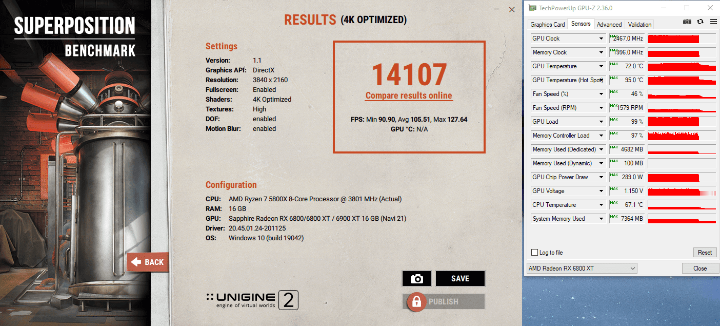

Kannst du damit bitte auch einen position machen :whistle:
Jup.
212 W TDP, Max-OC, über 100 GPU-Punkte mehr...
Heftig, damit dürfte ich mit 220 W auf weit über 8000 GPU-Punkte kommen...

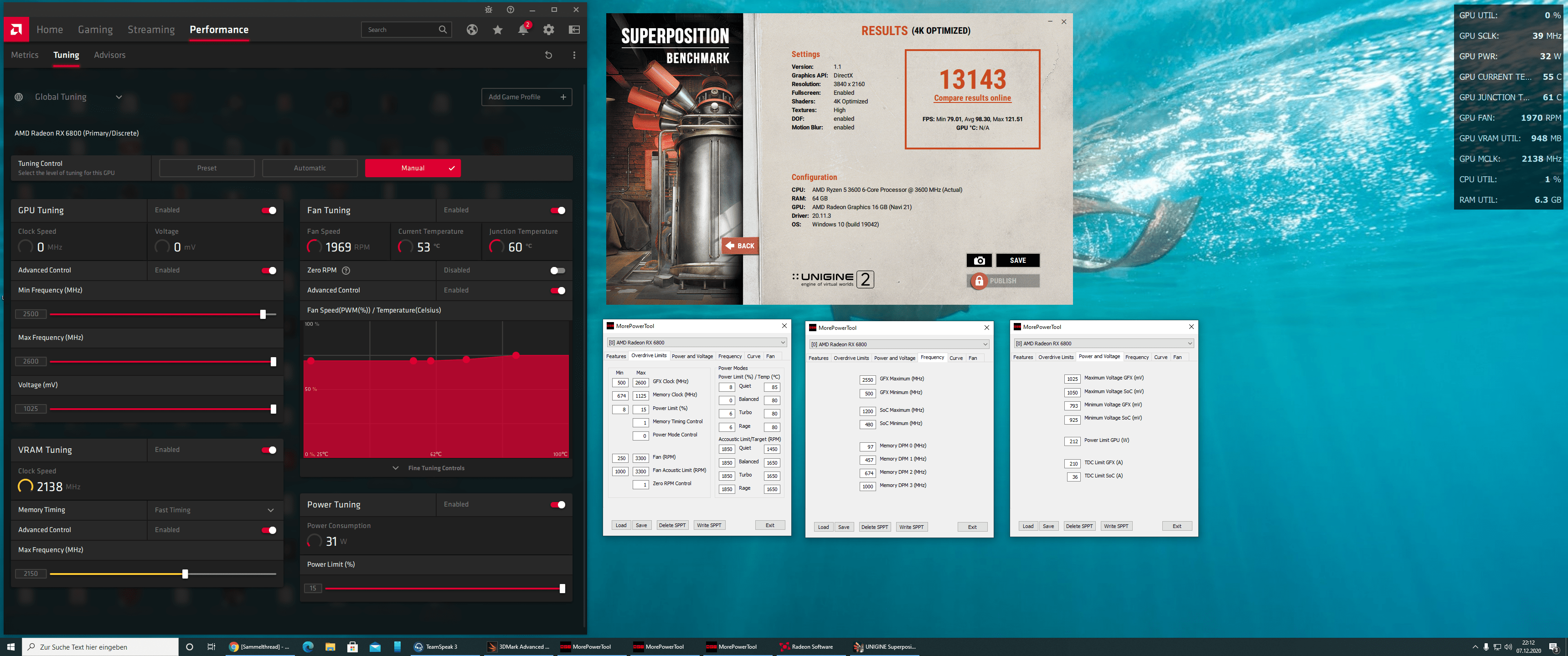

Schiebe wie gewünscht SP ein. Mom.

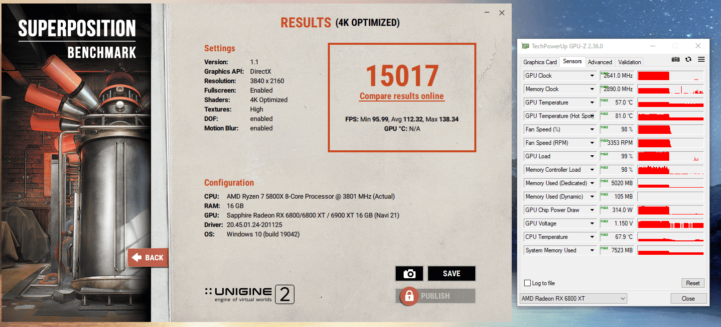

Ok, nicht allzu heftig, aber trotzdem ~ 50 Punkte besser:

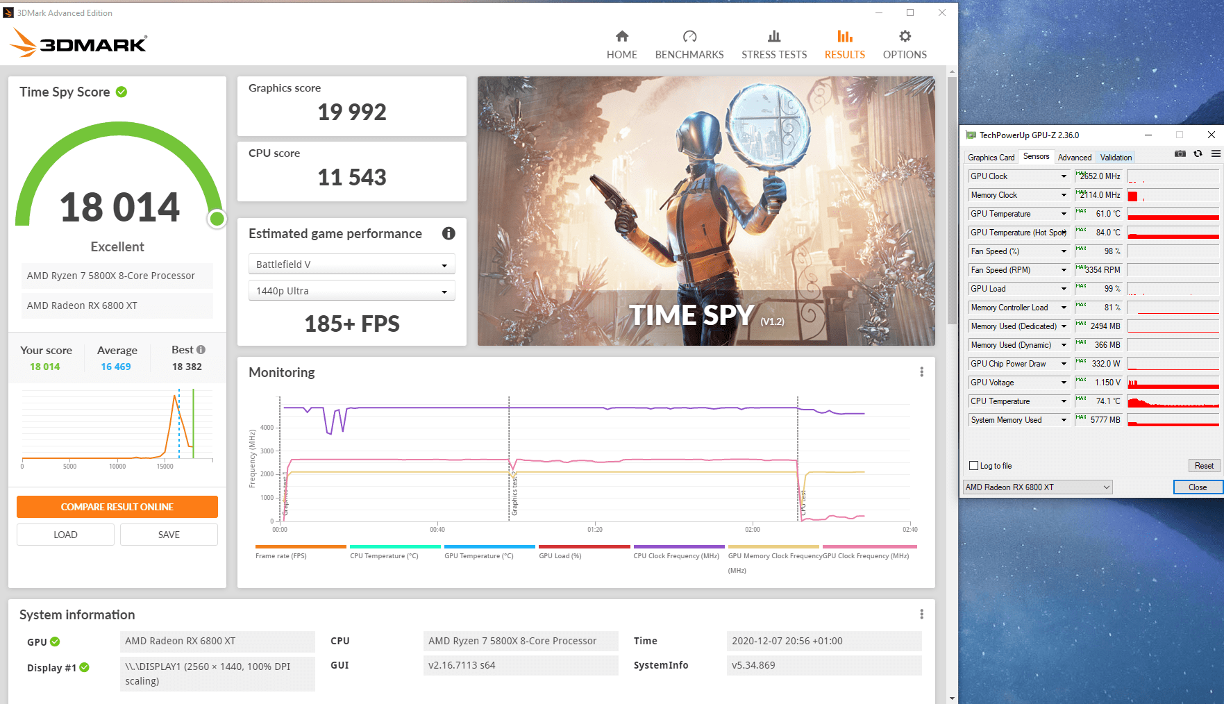

212 W TDP; 2550 GFX-MAX; Max-OC (2500 - 2600, 2150 MHz VRAM FastTimings); + 15 % PowerTarget
Damit ginge "ei-gutn" mit 220 W TDP. Werde aber maximal auf 215 - 217 W testen, evtl...
Vielen Dank, werde das Morgen auch mal testen :)
VRAM-OC kann man nicht anheben über 2150 MHz hinaus leider... Hoffen wir auf eine positive Zukunft ohne Limits...
Aber: 2575 MHz, 2599 MHz GFX-Max sollte ja gehen. Aber die Gains kommen dann mit Mehr-Power!
So, mit 220 W wäre es sicherlich WR, bis Eagleone den schnappt, ^^.:
212 W TDP; 2550 GFX-MAX; Max-OC (2500 - 2600, 2150 MHz VRAM FastTimings); + 15 % PowerTarget und (!) da geht noch mehr bestimmt mit höherem GFX-MAX...
Nice. Das ist Rekordverdächtig bei 212 W TDP!

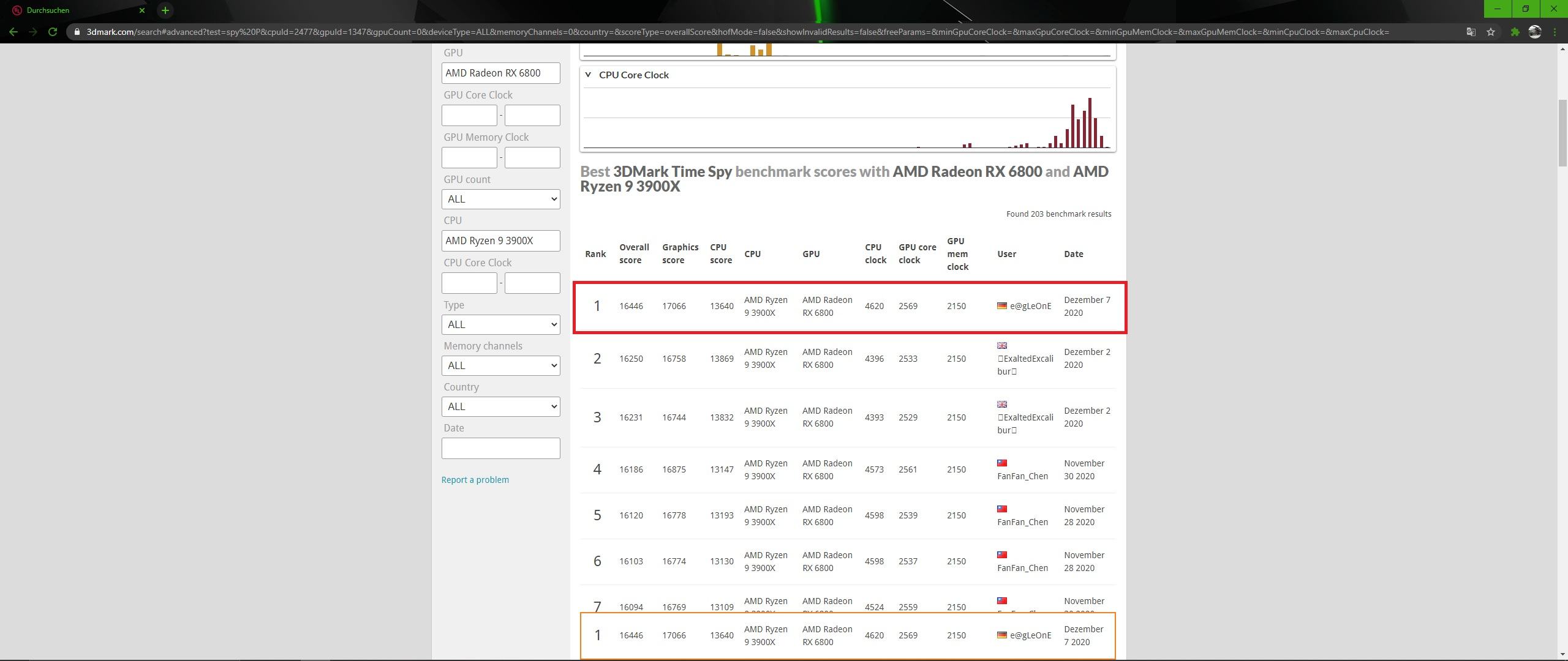

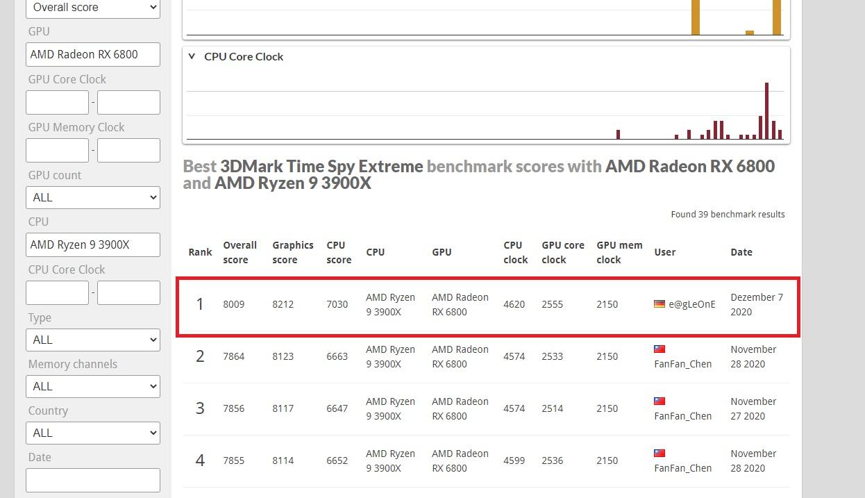

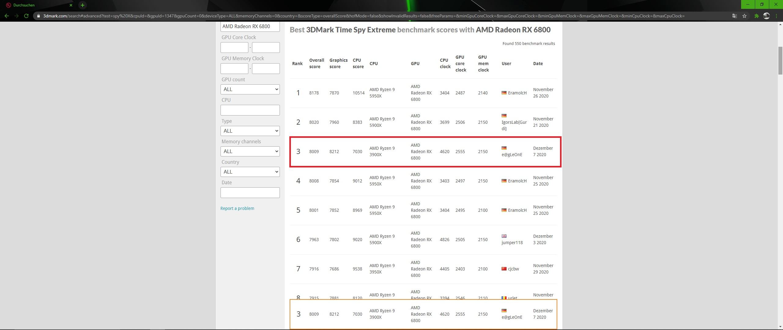

Timespy normal auch platz 1. im sys vergleich
Platz 3 weltweit im GPU Score , schneller als etliche 5950X mit SAM!!! :d Mich freuts

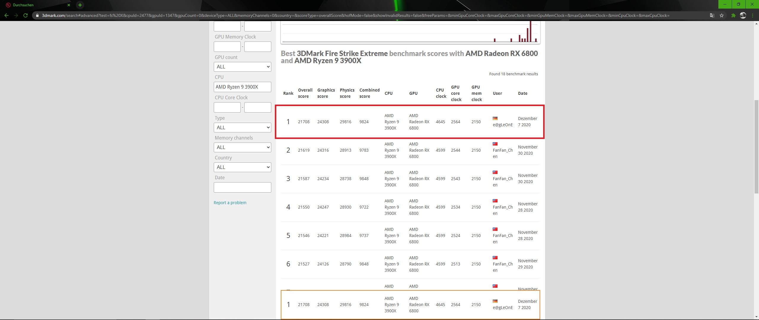

Firestrike läuft 😜

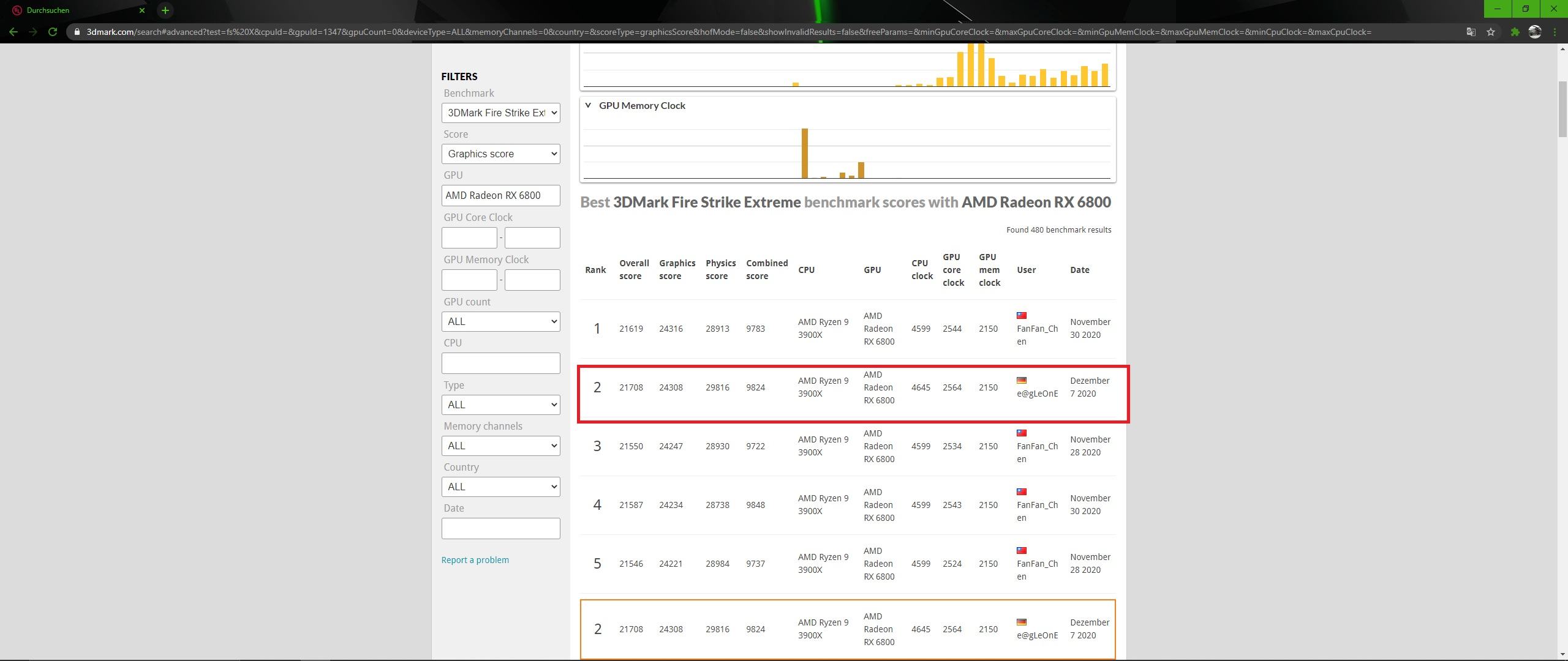

GPU Score Weltweit KNAPP! Platz 2
Same Sys Wieder Platz 1

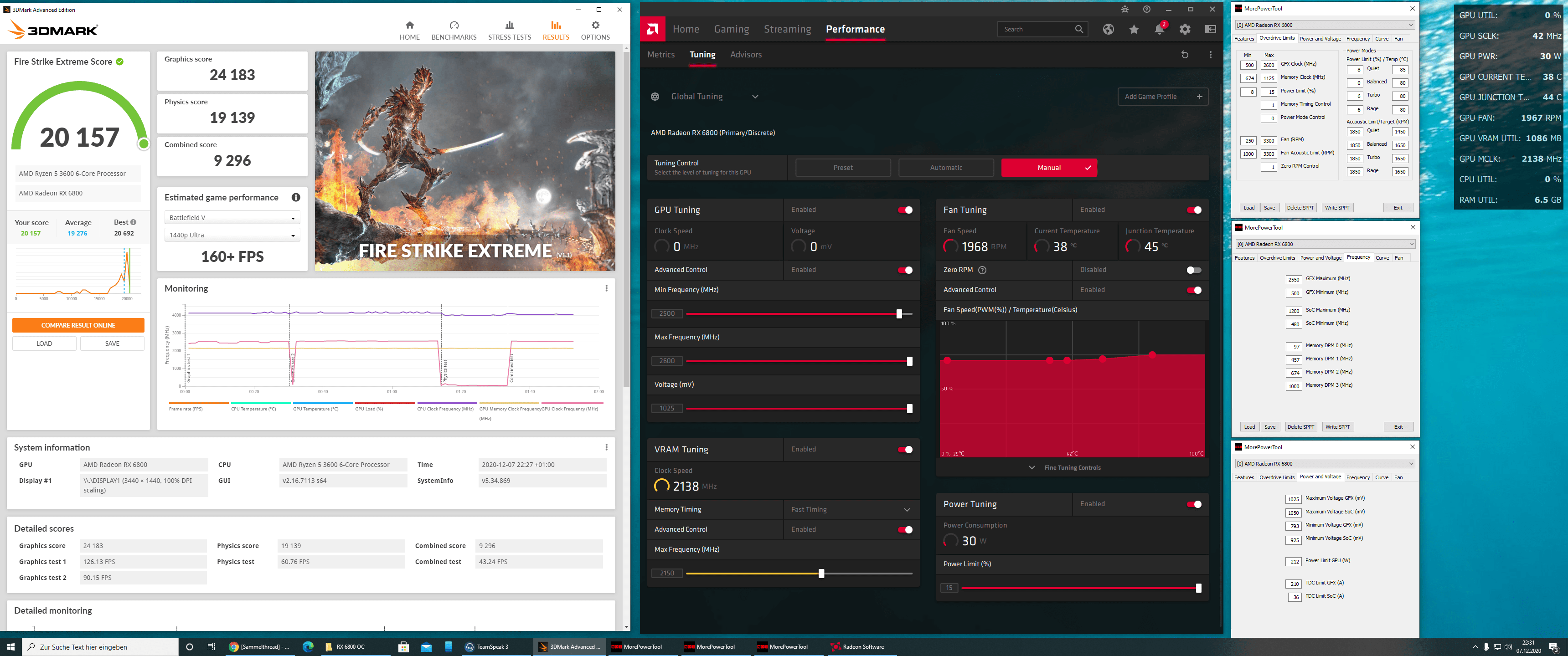

@xXx-Eagleone-xXx Ich hatte schon Runs mit ~24350 GPU-Score mit 220 W TDP bei FireStrike Extreme...
ich bin ja auf 220W, wenn ich bei 250w laufen lasse sind es deutlich mehr, firestrike extreme läuft damit, nur timespy nicht, deshalb lasse ichs...

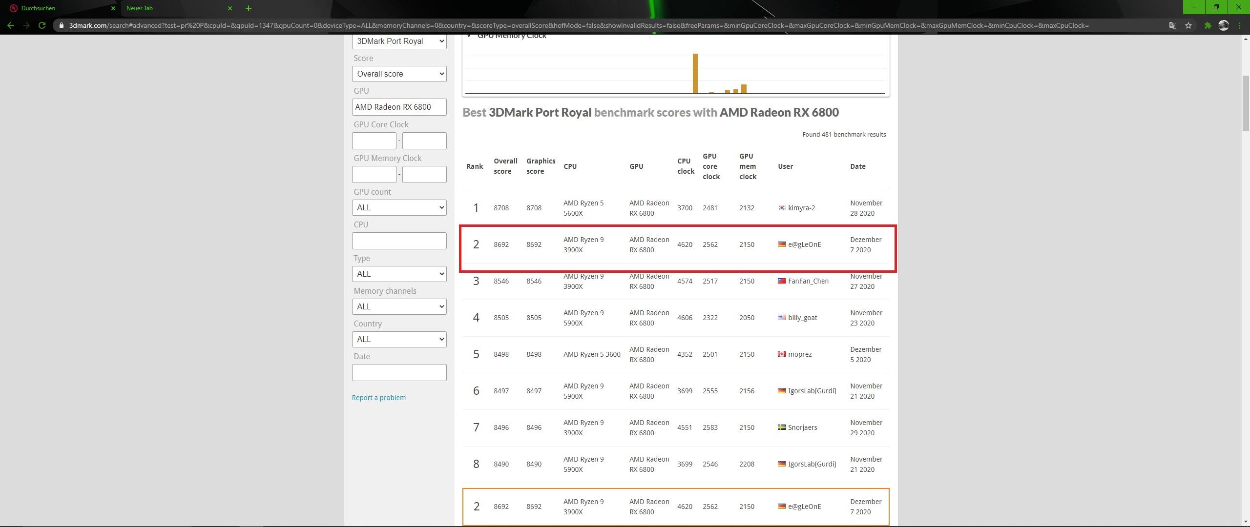

Hier Port Royale... Wieder diese Minimum an "SAM" Was fehlt, mit ner 5000er CPu würde ich wahrscheinlich alles rocken :d aber für nen 3900X schon ordentlich =)
