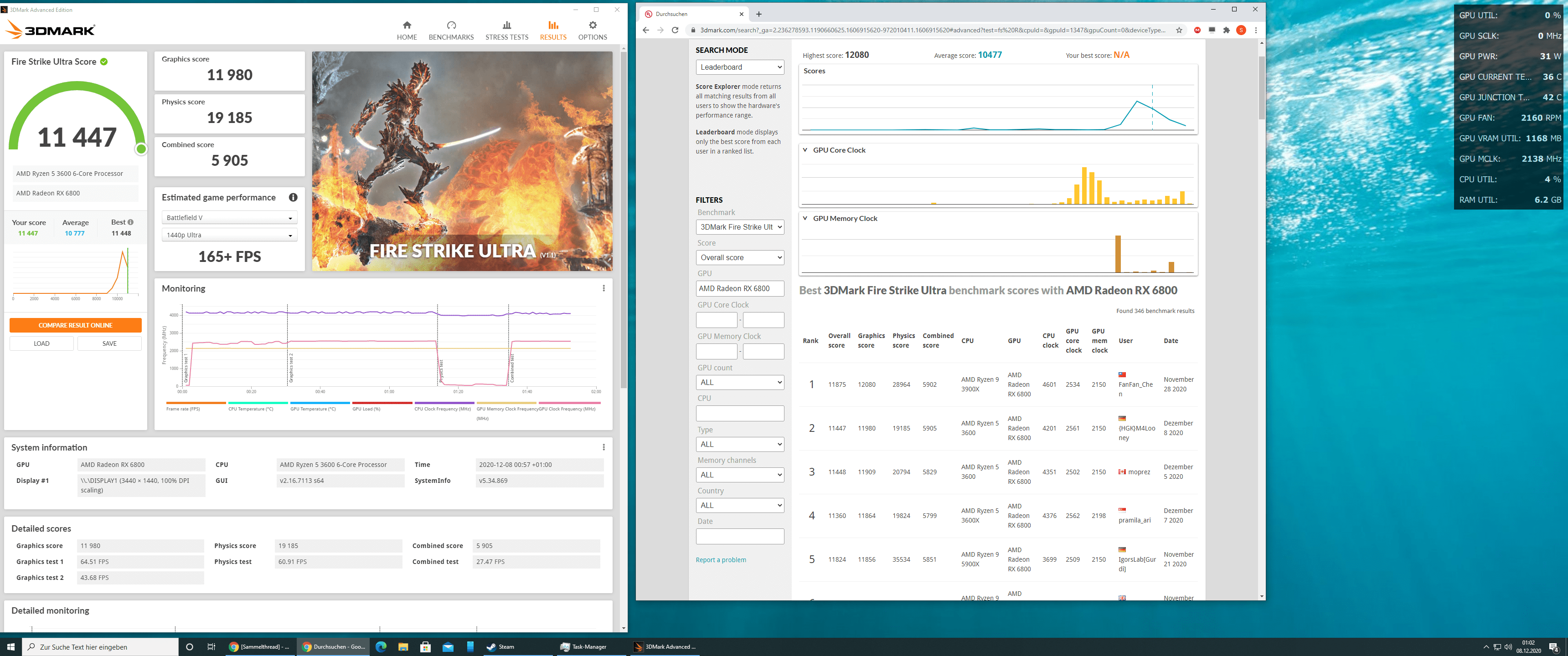

Persönliches Ziel erreicht:
FireStrike Extreme GPU-Score Weltrekord für RX 6800 non-XT! Da hast du FanFan_Chen!
Das Beste: es ist sogar noch etwas Luft nach oben.
FireStrike: irgendwas um die 48000. Nicht schlecht...
FireStrike Ultra: 2ter Platz in der GPU-Score-Rangliste (nach FanFan_Chen mal wieder):
Um etwas zu verraten: Das sind "nur" 217 W TDP (MPT)... Langsam wird's hässlich und ich musste beim FireStrike Ultra auf 2360 - 2600 runter. Evtl. geht ja 2450 - 2600 ? Mal sehen...
Bei TimeSpy sehe ich kein Land, bei TimeSpy Extreme schaffe ich nicht mal 8000 GPU-Punkte. Ich schätze mal, dass DX 12 hier von stärkeren CPUs profitiert...
Jetzt erstmal wieder 24/7-OC fahren bis zum nächsten Attempt :-/

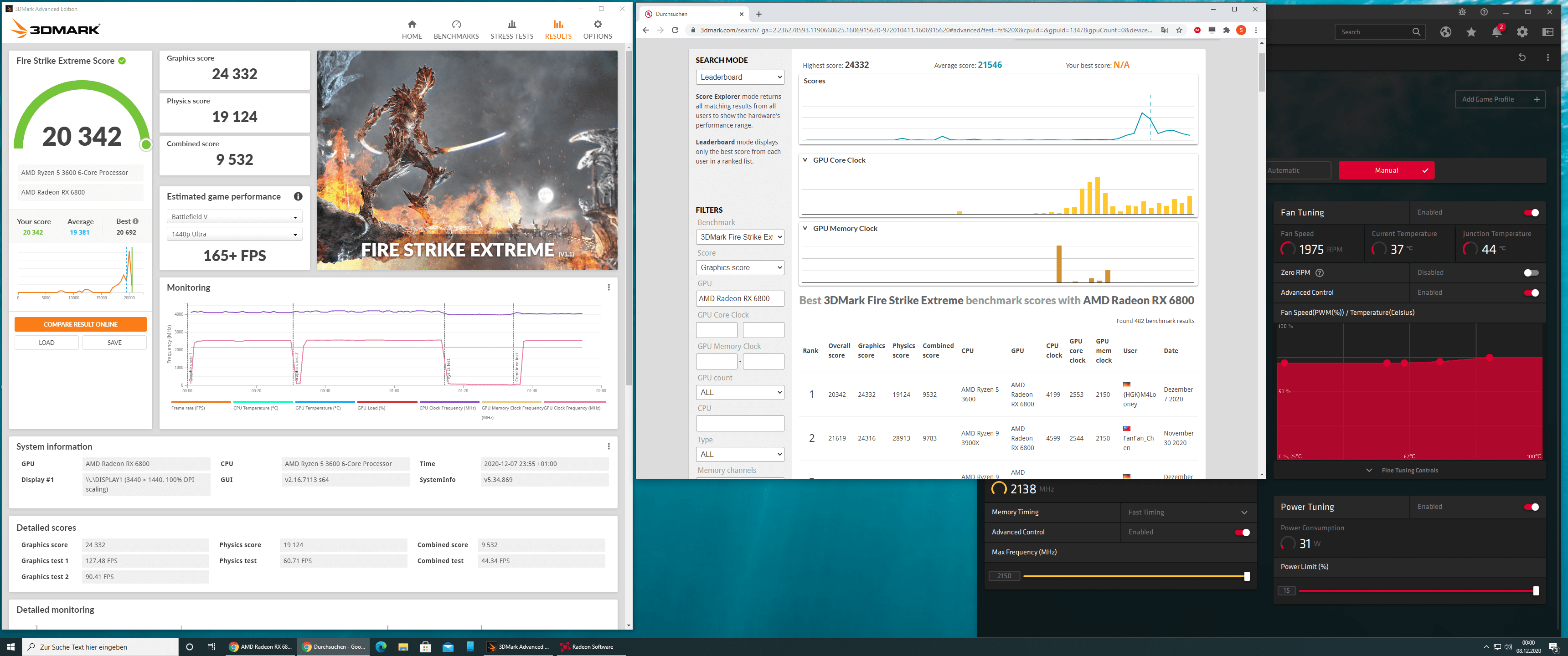

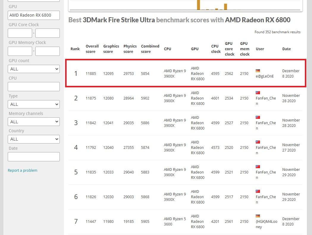

Habe Firestrike ultra auch gemacht, Platz 1 , überall, auch im Graphics Score :d

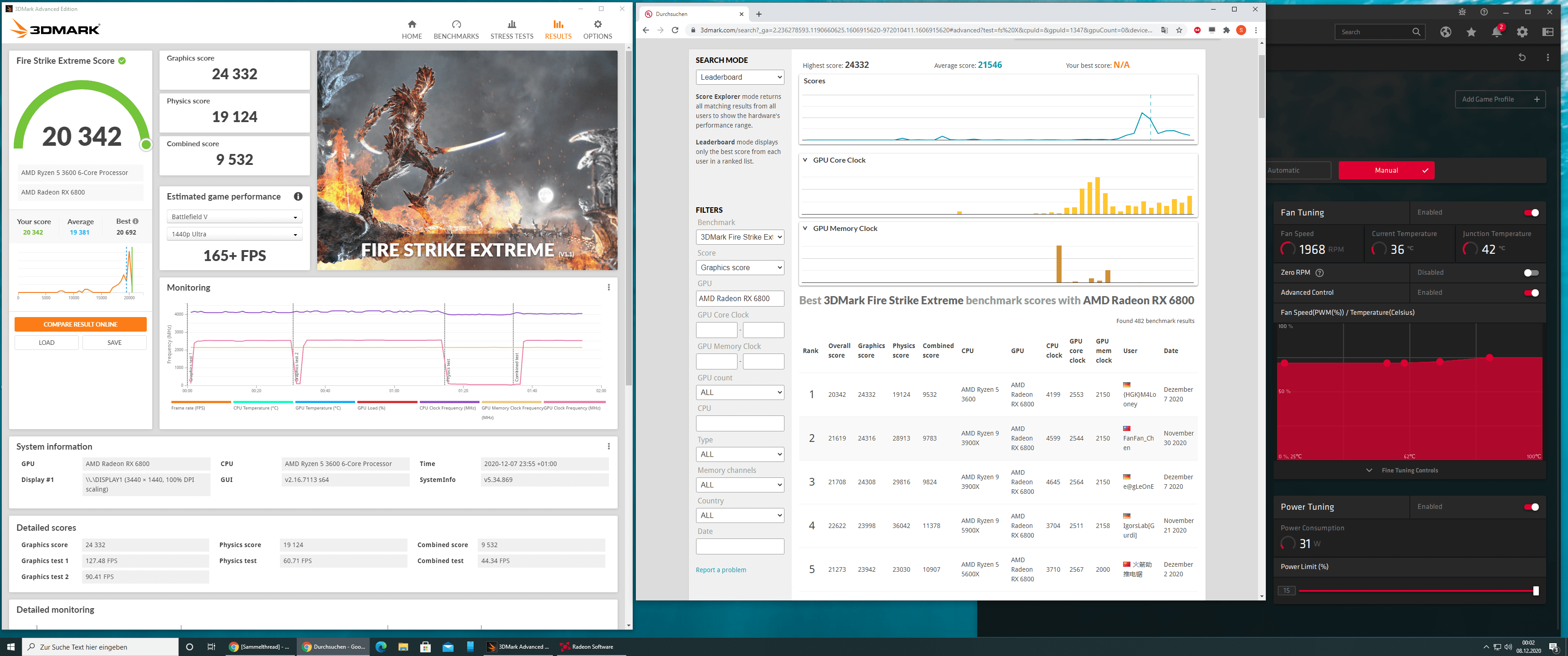

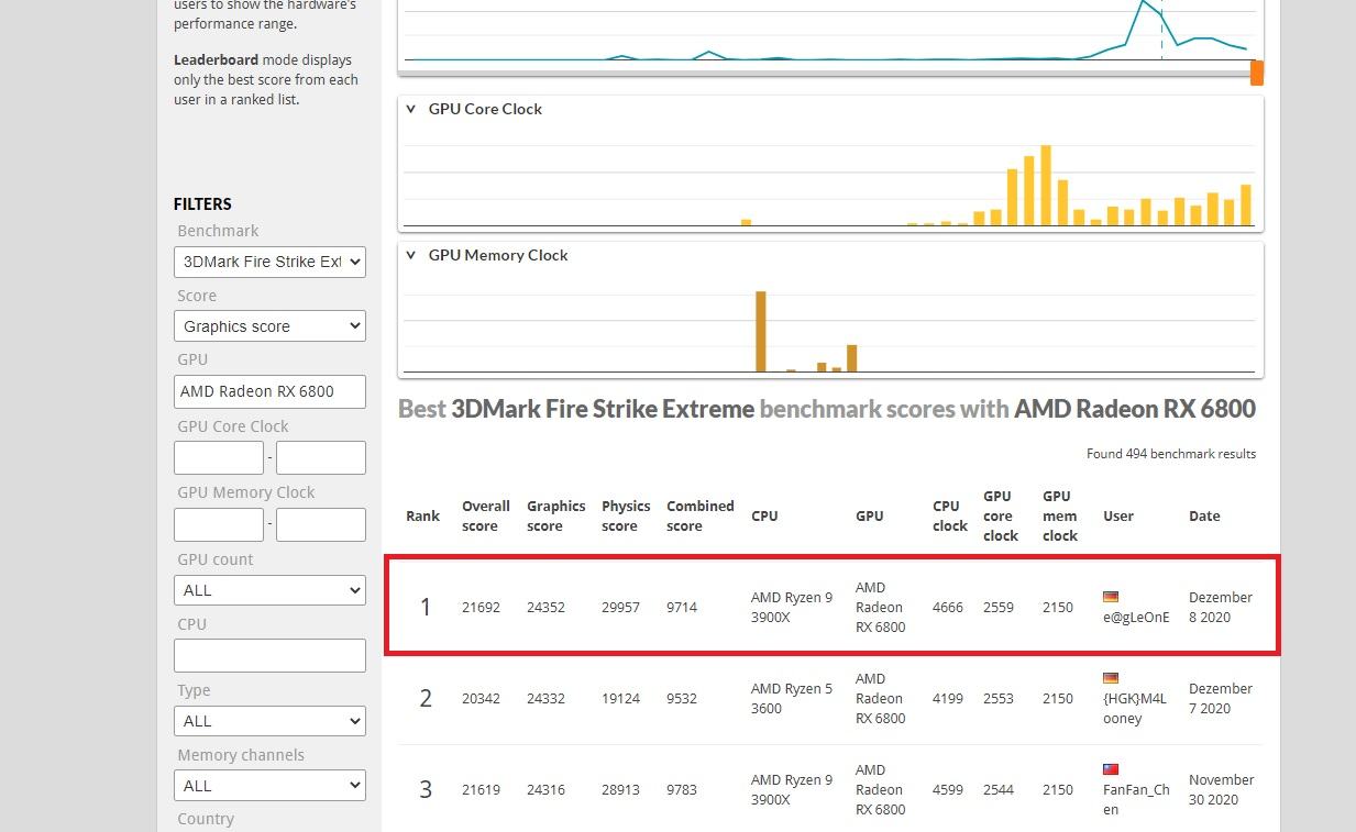

Mache ich gleich, benche gerade mal durch in Timespy extreme habe ich Platz 1 nochmal getoppt mit 8251GPU Punkten😜👌🏻
Firestrike Extreme auch die GPU Score geknackt! Platz 1

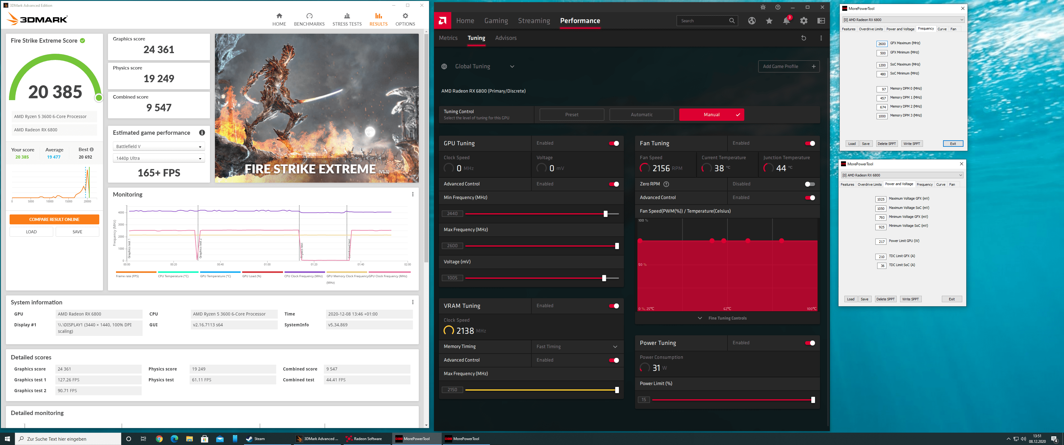

FSE-Rekord-Settings:
Dann lief aber TimeSpy Extreme mit jeglichem Undervolting nicht... Nahm aber 2500 - 2600 MHz dankend an. Für über 8000 GPU-Punkte hat es aber nicht gereicht.

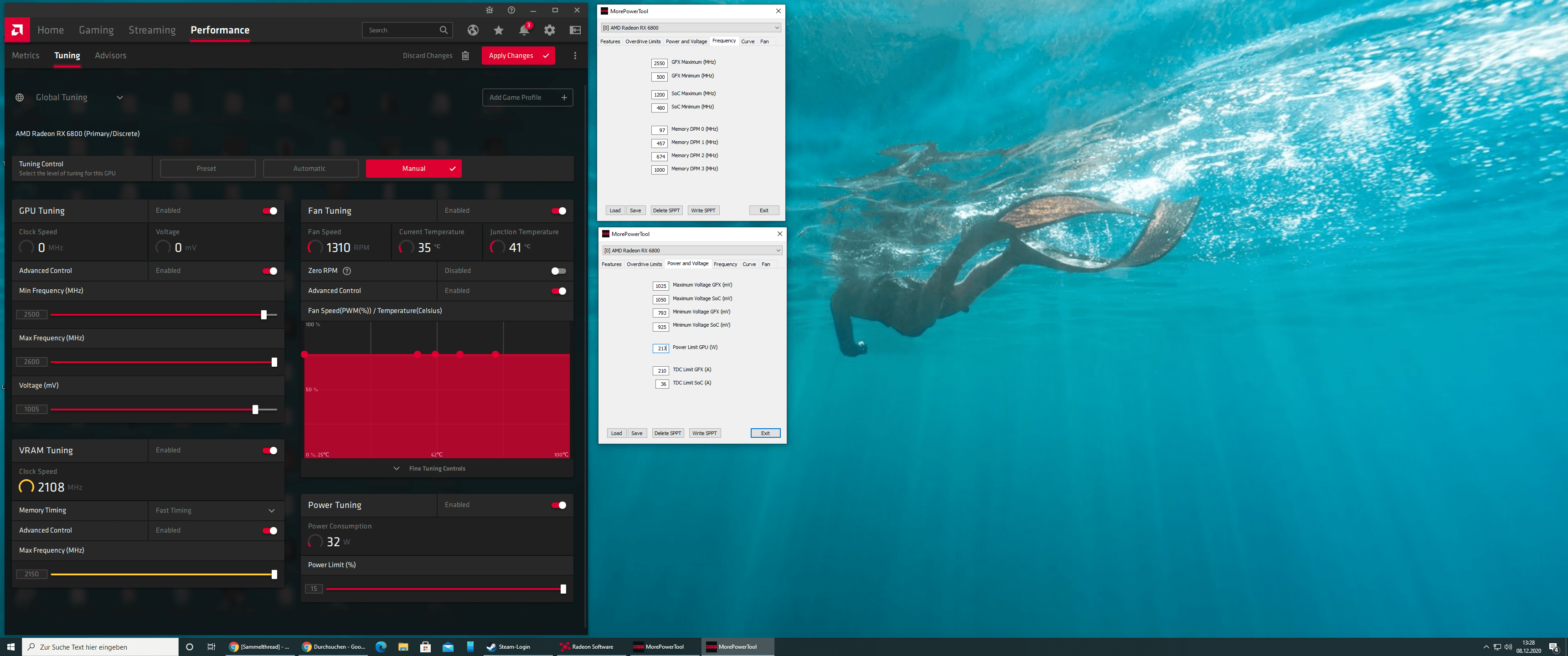

Bei FireStrike Ultra musste ich sogar die Min-Frequenz absenken...:
Hätte ich gewusst, dass das oberste Setting nicht stabil in der ganzen Suite gewesen wäre, hätte ich den Run so nicht gemacht ^^.

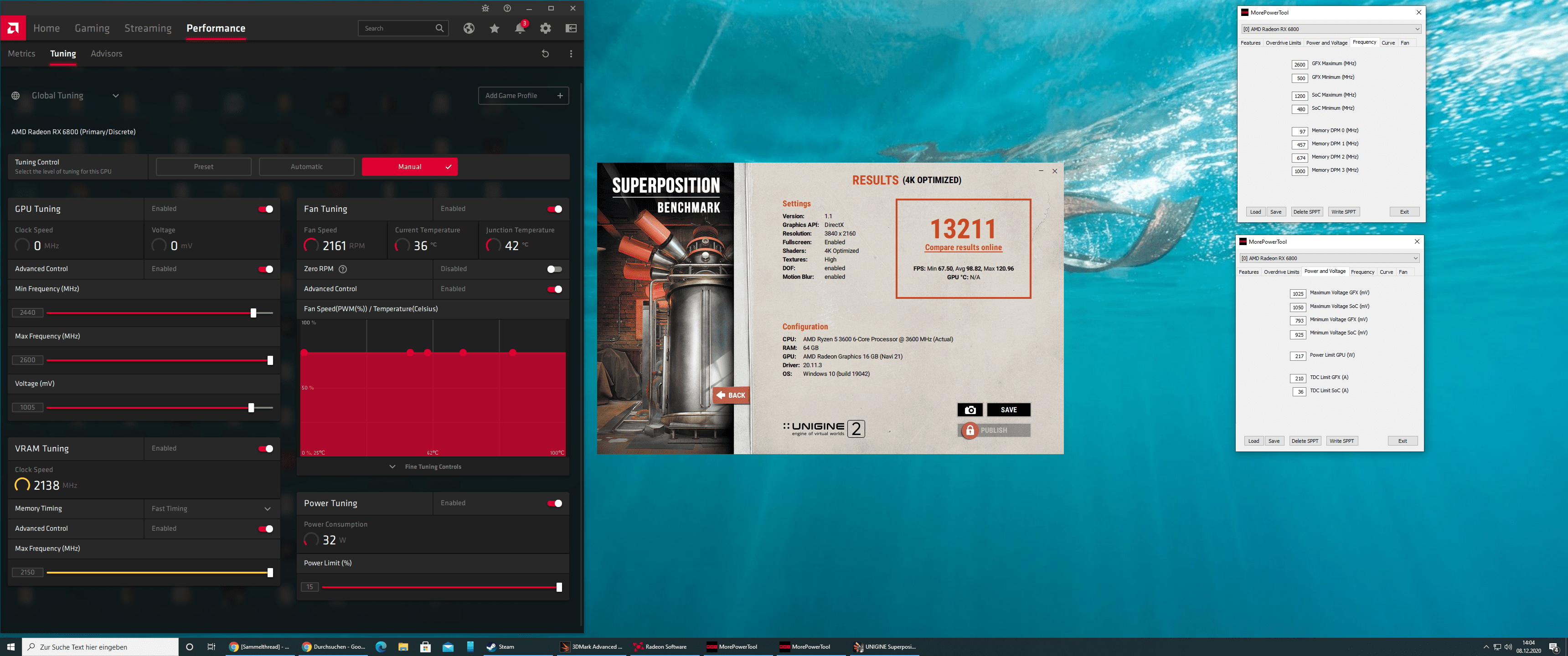

War noch stabil ohne Probleme... Sollte so auch mit den anderen Benches klappen... Evtl. dann ohne Undervolting... Mal sehen. Die Benches laufen, nur kommt da so ein "schwarzer" Frame rein, woraufhin das Bild leicht flackert...

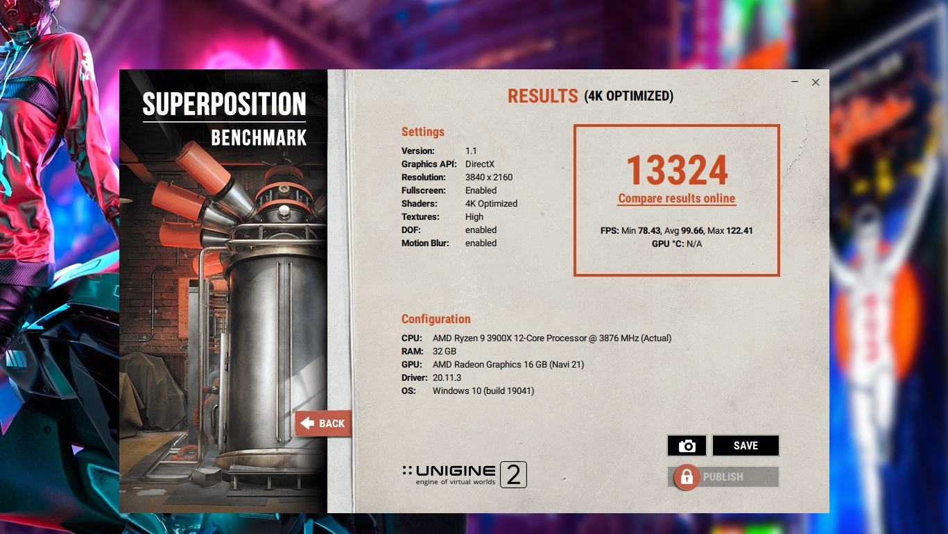

Selbe Settings, SuperPosition. Leider zwei kleine Ruckler, daher die niedrige Min-FPS, aber persönlicher Rekord und ich komme damit in eure Nähe und das bei 217 W TDP:
FireStrike Ultra ging mit diesen Settings ohne Probleme, nur der Score ist leicht gefallen... Werde dann mit der Min-Frequenz leicht hochgehen müssen und das Undervolting anheben (?)...

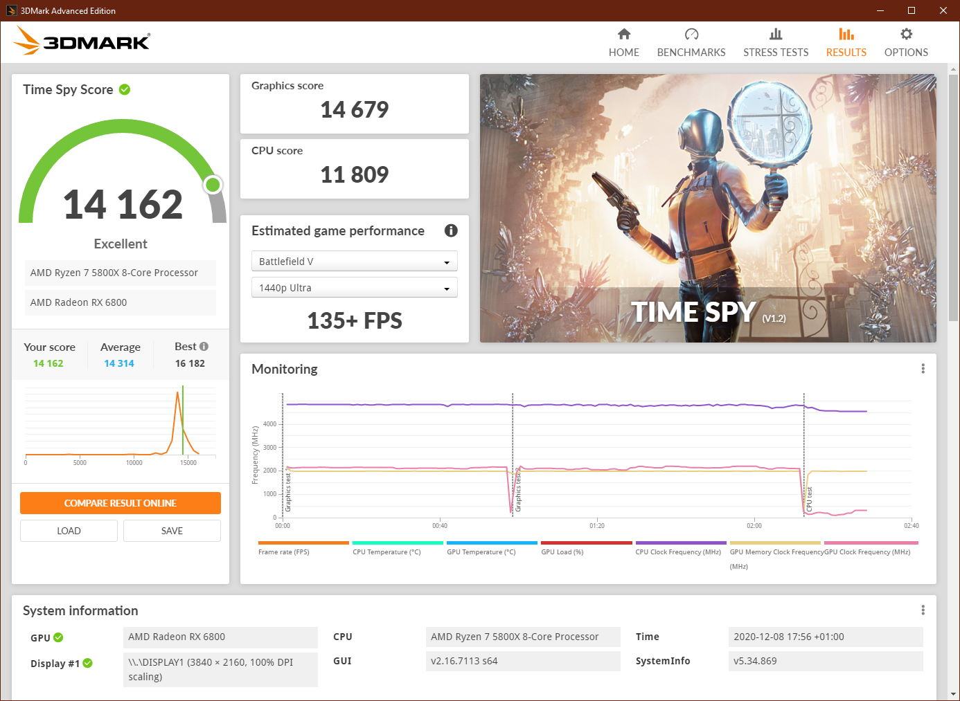

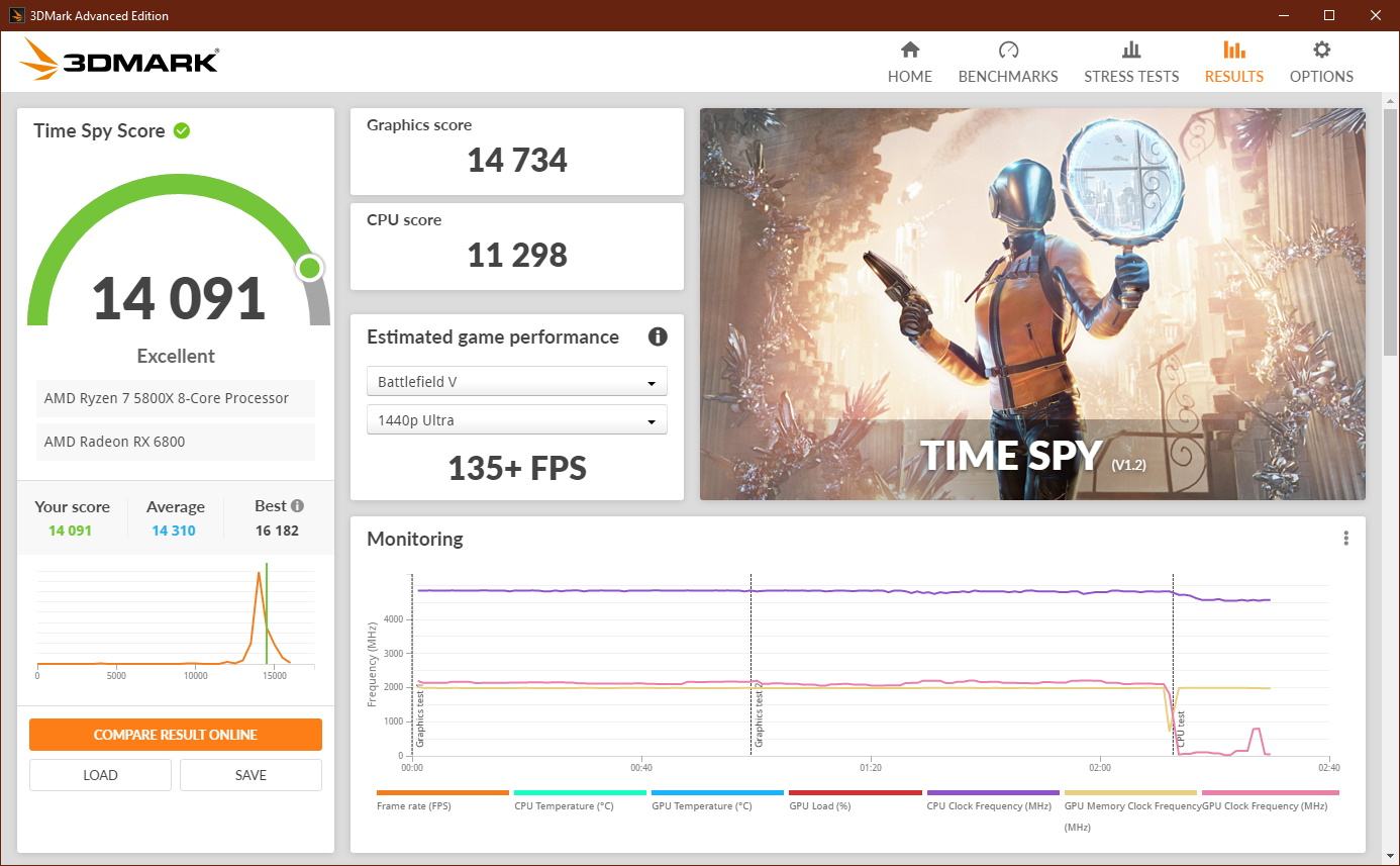

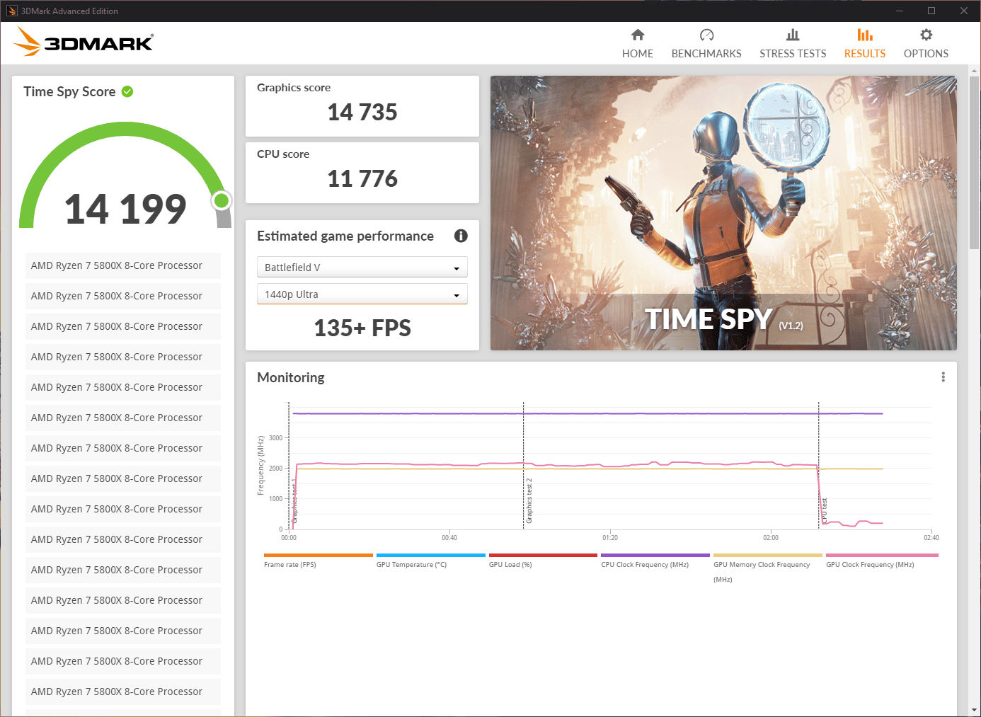

Fehlersuche. Wobei das Ergebnis in jeder Hinsicht enttäuschend ist. Erst einmal, den AIDA-Test habe ich Modus Energiesparend gemacht. War von gestern noch drinnen, hatte ich vergessen. :whistle:
Ist mir bei TimeSpy aufgefallen, 9k Punkte war dann doch ein etwas größerer Effekt, als ich vom Abschalten von SAM und PBO erwartet habe. Aber das Ergebnis unter Standard ist auch ernüchternd.
Mit SAM + PBO
Ohne SAM + PBO
Port Royal crasht so wie zuvor. Ich werde jetzt meinen alten Rechner mit Intel 6700k noch einmal aufsetzen und es damit probieren.
Gerade den neuen 20.12.1 aufgespielt, wird von 3DMark akzeptiert. Weiter ohne SAM+PBO. Mein Kühler ist unterwegs, bald wird mitgebencht. Jetzt Port Royal Demo ausprobieren.

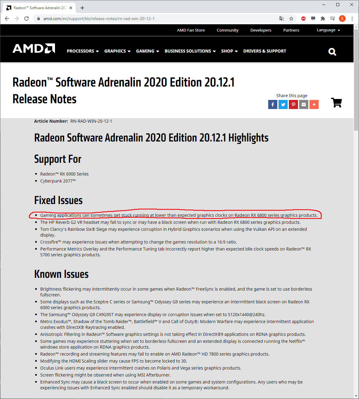

20.12.1 löst nun ganz offiziell den 5xx-MHz-Bug, wobei der bei mir in 20.11.3 schon nicht mehr vorkam:

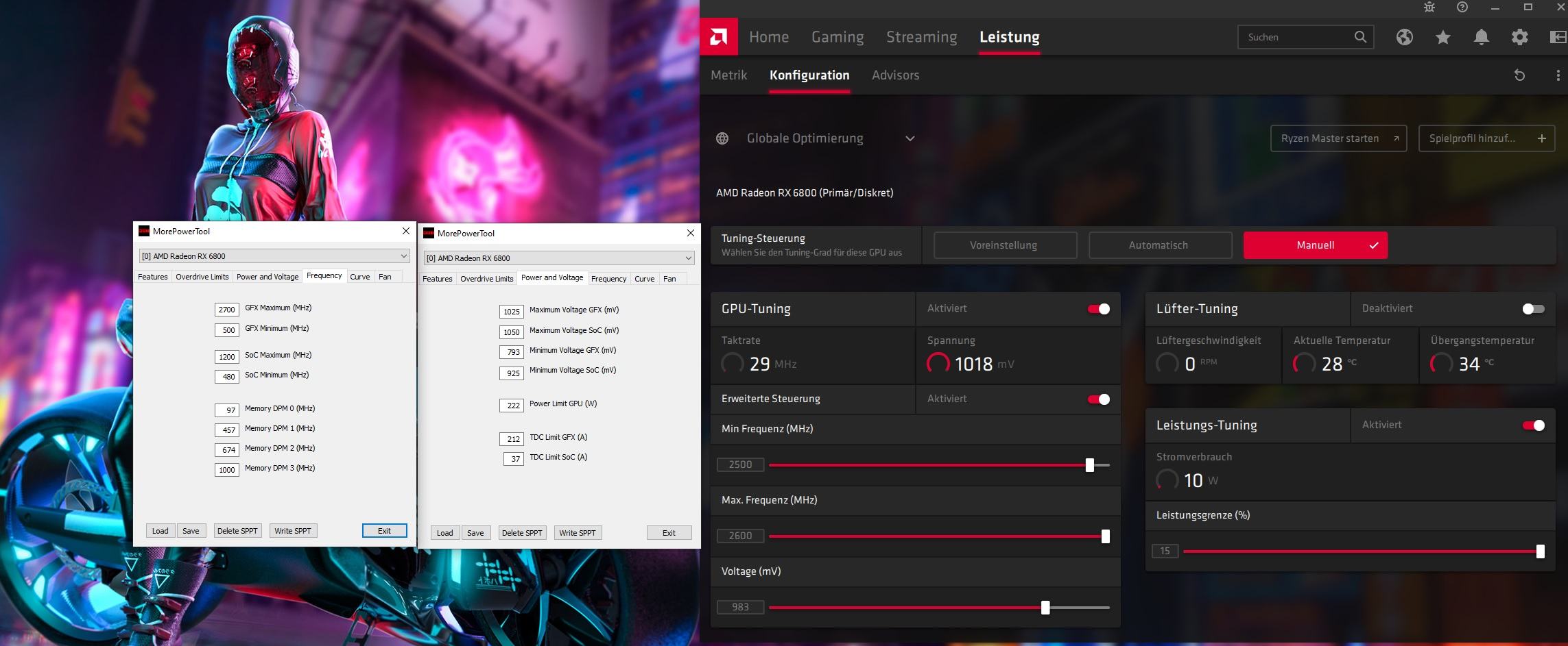

Versuch es mal mit etwas mehr Spannung... So um die ~999 bis 1005 mV. Evtl. sind 987 mV etwas zu wenig des guten und hebe mal die GFX-Frequenz auf 2600 an im MPT, wenn nicht bereits geschehen. Das hat einen guten Gain gebracht bei mir. @xXx-Eagleone-xXx hat da 2700 MHz eingebaut...
Also GFX-Maximum (MHz) unter "Frequency" im MPT...
Hat leider nichts gebracht, da ich nur max. 243 Watt GPU gesamt liege laut gpuz könnte ich noch etwas Saft drauf geben, für so ca. 270W+ sollte die Karte noch gut sein, hast du dort noch eine Einstellungsempfehlung?
Bei mir ab 225 W Notaus, leider. Aber nur zu: Lüfter auf 100 % und gib dir. Aber: je mehr Strom du da durchjagst, desto weniger stabil sind meiner Erfahrung nach die Clocks ab einem gewissen Punkt und desto weniger stabil die Undervolts. Und du solltest schauen, dass du den besten Clock mit der niedrigst möglichen Voltzahl fährst. Also von 3 Variablen abhängig... Bleibt nicht viel als da für deine Karte selbst zu probieren.
Und aufpassen: In SuperPosition habe ich viel mehr Stabilität als in TimeSpy und den Extreme und Ultra Sachen des 3DMarks... Deshalb teste ich das immer zuerst...
