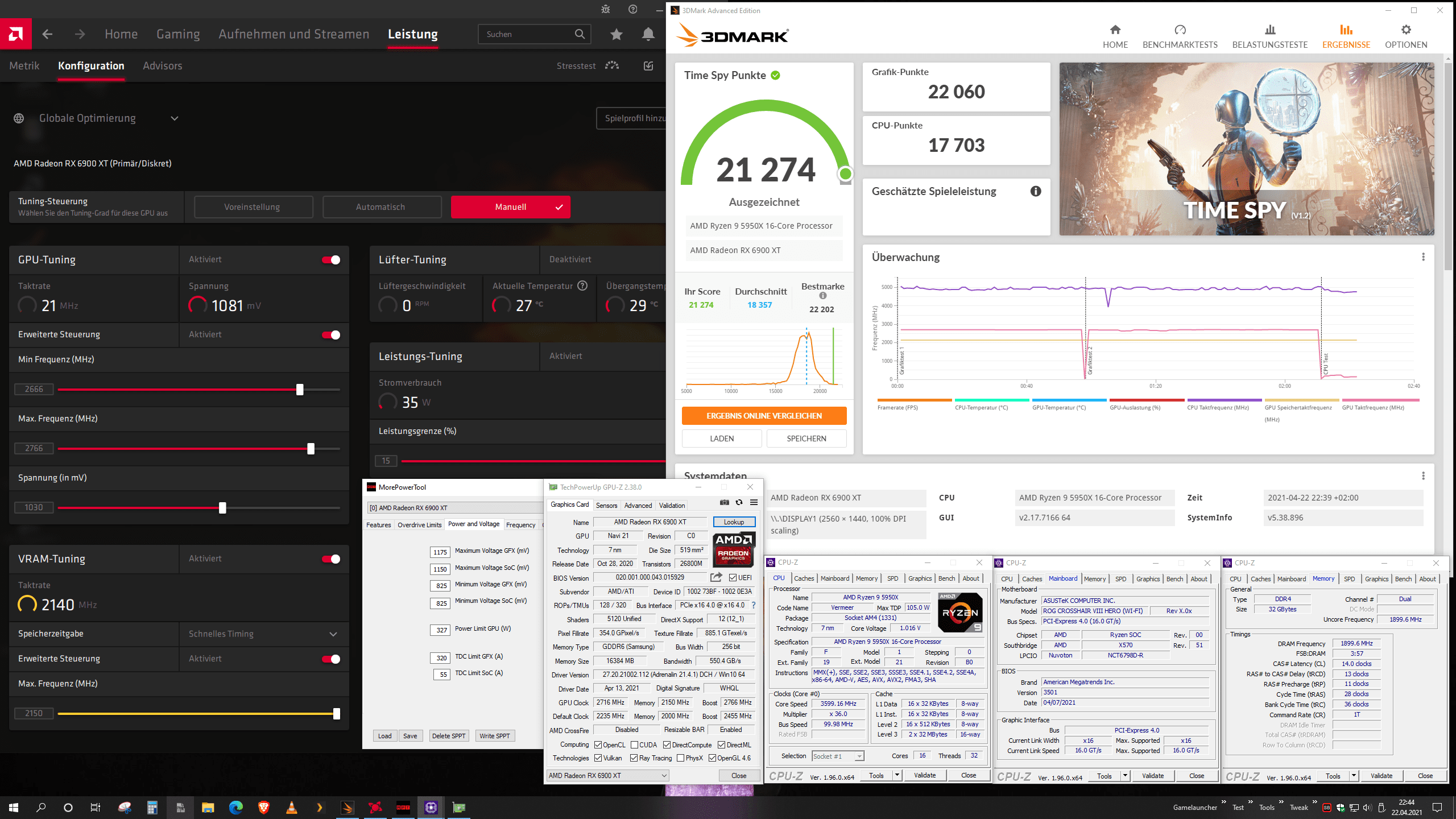

Ich habe nach ner Std. zocken mal TimeSpy mit Alltagseinstellungen laufen lassen und auch nach dem Durchlaufen des Benchmarks ist mit dem aktuellen Treiber alles unauffällig. Kein Absturz und auch der Score ist so wie er sein soll - limitiert durch das eingestellte Powerlimit (327W). Bei eingestellten 350W sind es dann ca 22200 Grafikpunkte. Treiber bleibt also erst mal drauf..

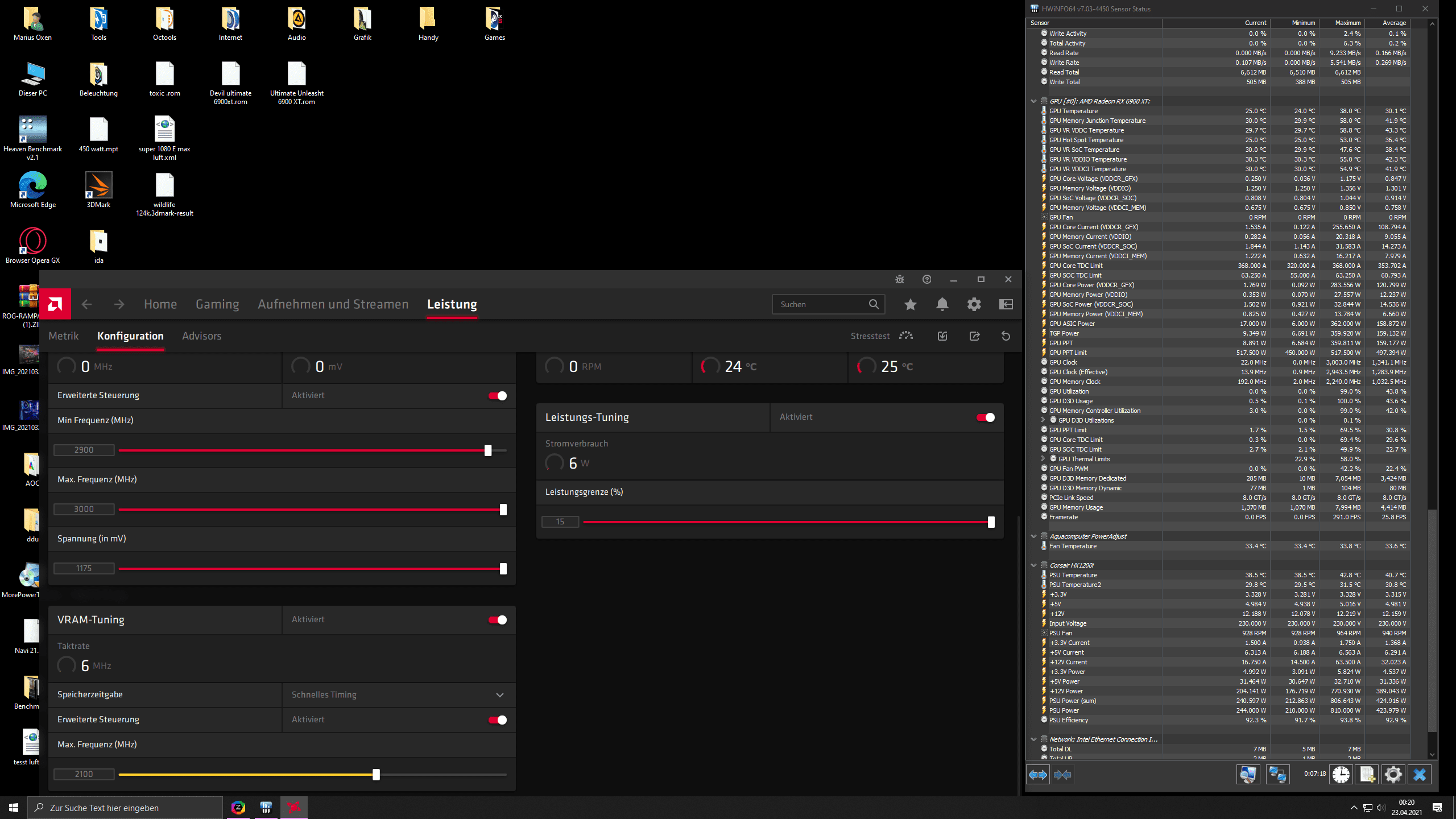

Die CPU limitiert nicht. Schau Dir mal den Frequenzverlauf deiner Graka an, da geht es auf und ab. Vergleiche mal mit meinem Screen...

Sehr starke Einstellungen, sehr starker Score. (y) Was ich nicht ganz verstehe: Du schreibst 22200 GP bei 350 Watt. Dein Screen zeigt aber 22060 bei 327 W +15%, was bereits 376 W ergeben müsste. Was stimmt?

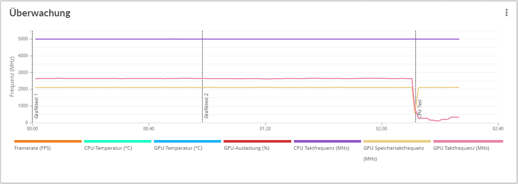

8 Min Furmark 3000 mhz Regler am Ende
Der Score ist mit im MPT eingestellten 327W gemacht worden. Erhöhe ich nun den Wert im MPT auf 350W, spuckt mir Timespy bei gleichem Takt ~22200 GP aus. Dies war mit den vorherigen beiden Treibern auch so. Der neue Treiber verhält sich bei mir identisch und ich kann keine Nachteile feststellen.. (y)
Das hatte ich verstanden. Ich fand nur, dass die 15% (im Screenshot war der Regler "Leistungsgrenze" rechts) dem MPT-Powerlimit hinzuaddiert werden müssten. Ergibt dann 376 bzw. 403 W.

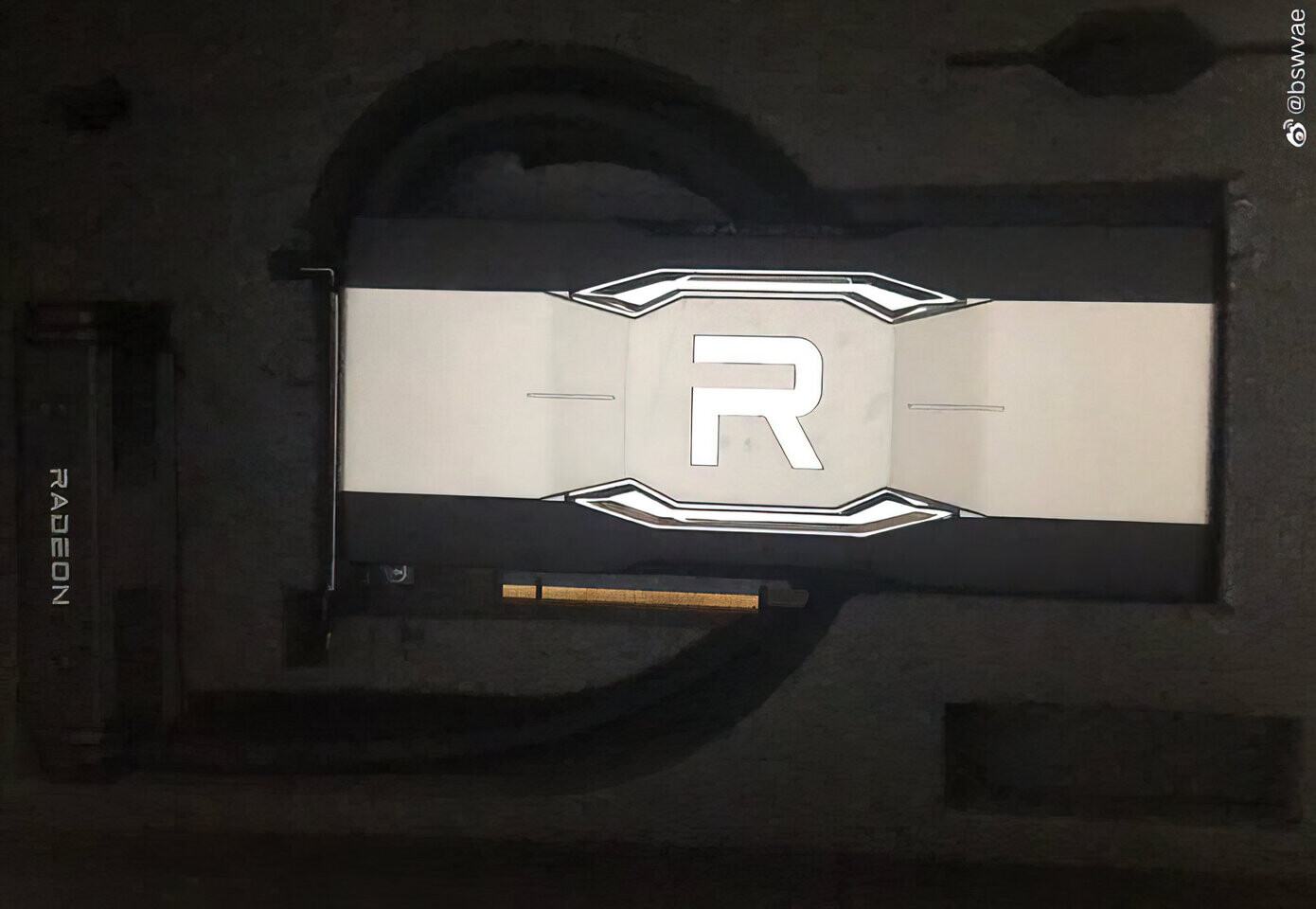

Interessant, würde mich wundern, wenn AMD daraus eine Ref. Variante macht, es kann natürlich sein, dass der chip auf die Weise getestet wurde, bevor er an die Partner geliefert wurde.
Sollte die Karte jedoch so kommen, bin ich auf den Preis gespannt.
