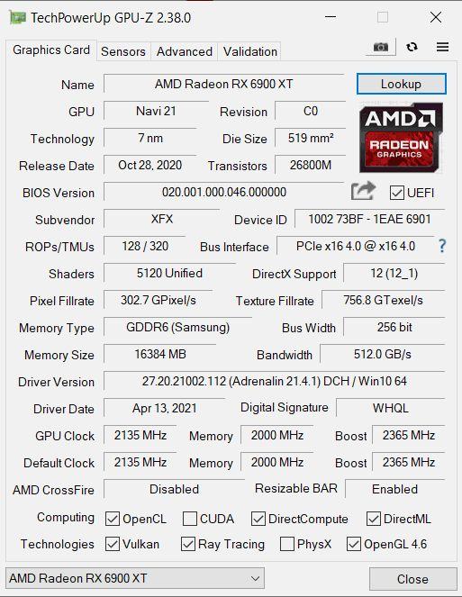

Also ich würde es mit dem flash mal versuchen, wenn mit jmd. sagt, wo ich das XFX Black Bios her bekomme?
Ich weiß nicht, ob das Thema noch aktuell ist, aber ich habe eine XFX 6900XT Black. Ich kann dir gerne mein BIOS zur Verfügung stellen.
Danke damit hatte ich bereits erfolgreich geflasht.

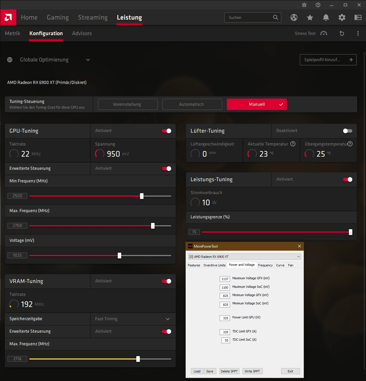

Das ist mein MPT setting:
raus aus dem Backstage 😜 :asthanos:
und rauf auf die Ersatzbank. :asthanos:
... hat sich als nicht überall stabil erwiesen. Dies ist das aktuelle.
Edit: Möchte hinzufügen, dass nicht jede Spannung und nicht jeder Strom im MPT optimiert ist. Insbesondere mit Min Voltage GFX und Min Voltage SoC (die beiden Werte mit 825 mV) habe ich noch fast gar nicht experimentiert. Wenn du oder jemand auf Basis dieses Settings zu anderen, verbesserten Einstellungen gelangt, bin ich für einen Hinweis dankbar.
Da komm ich genau auf das Ergebnis welches ich schon ohne MPT hatte: 20100 Punkte
Ok, ich wollte erstmal erreichen, dass MPT eingestellt ist und der Bench durchläuft.
Wie Shirkhan bereits geschrieben hat, musst du viel individuell testen, da sich die Karten nicht gleich verhalten.
Aus meiner Sicht kannst du Watt in MPT erstmal auf max 350 stellen (Wenn du Wasserkühlst) sonst musst mal schauen wie die Temps sind.
Dann würde ich im Wattmann so auf 1090 mV runter und den max Takt ausloten, ggf weiter absenken. Wenn das gar nicht läuft muss die mV langsam wieder anheben. Musst halt den Punkt finden, bei dem die Karte mit möglichst wenig Offsettspannung hohen Takt erreicht. Wenn du die mV gleich hochziehst kommst du eher ins Powertarget und weiß am Ende nicht was deine Karte für Taktrate erreicht. Außer du gibst offenes Powertarget, damit meine ich sehr hohe Wattlimits.

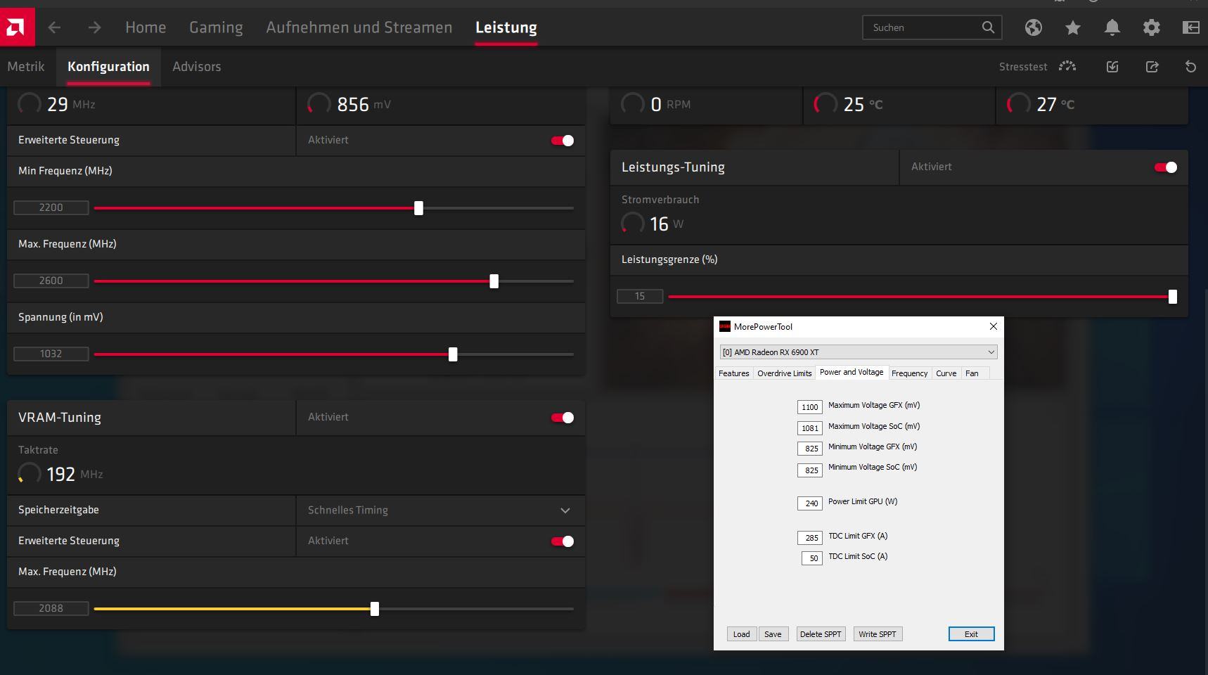

Hey ✋
Hab mich jetzt mal an mein 24/7 OCUV gemacht.
Läuft soweit gut und angenehm leise.
Nur der Takt schwankt ziemlich.
Habe ich das richtig verstanden, dass ich hier dann im Powerlimit bin?
Sprich entweder PL hoch -> Karte wird lauter
oder
Spannung + Takt weiter runter -> Karte wird etwas langsamer
Wobei mir ja in Games die 2750 MHz bei Teillast wahrscheinlich mehr bringen als ein ganz glatter Taktverlauf im timespy oder? :d
Wenn ich von der Referenz ausgehe habe ich das PL ja schon um 12% angehoben 186W -> 209W
Konnte mit den Einstellungen jetzt schon +4,8% laut TS rausholen :-)
Kann man das so lassen oder sollte ich kann man da noch was optimieren?

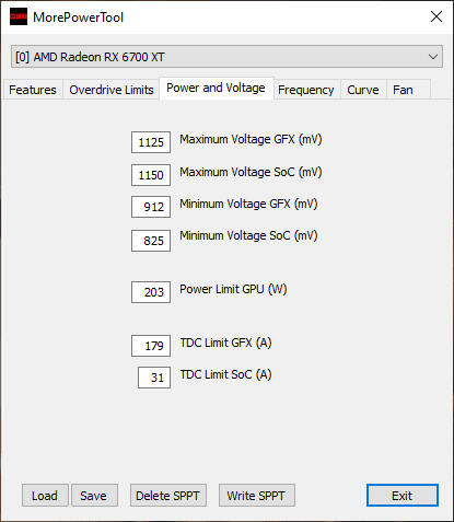

Jungs bei meiner Karte Funktioniert das More Power tool nicht.
Ich habe dann zwar 50% auf dem Schieberegler aber maximal frequenz speichert sich nur noch mit 500mhz.
Ob er die Amps und watt übernommen haben keinen Plan.
Mit den Original Settings tacktet ehr zwischen durch auf 2777mhz kurze Spicks kackt dann aber ab ich vermute weil er zu wenig Benzin bekommt.
Gibt es irgend wo noch ein Schalter der ich die Klitoris aktivieren kann ?
Welcher Schieberegler und warum 50prozent? In mpt kann man nur die Spannungen nach unten und die Ampere und Wattzahlen nach oben oder unten korregieren. Der Rest führt dahin wo du gerade bist
