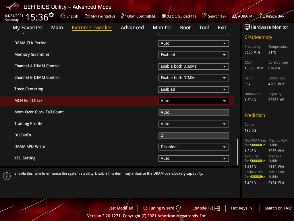

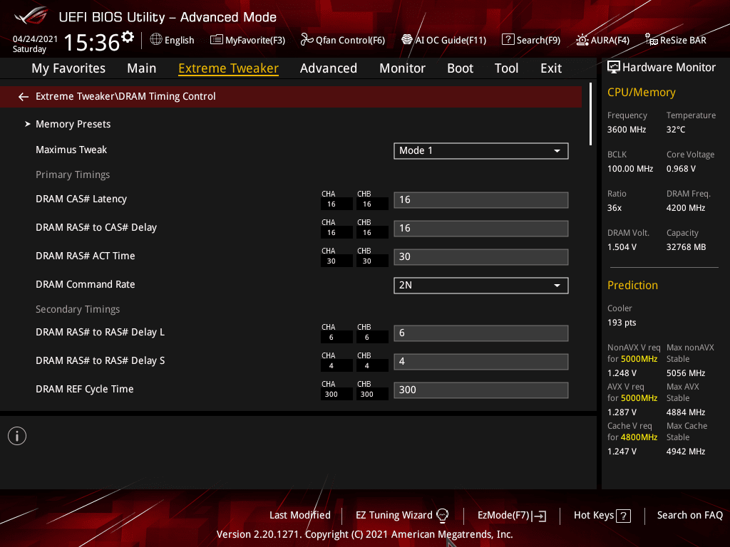

MCH Full Check befindet sich in meinem ASUS-Board unten auf der Seite "Extreme Tweaker/DRAM Timing Control".
Anhang anzeigen 621251 Anhang anzeigen 621252
Also meiin Bios sieht sehr ähnlich aus, aber den Reiter Extreme Tweaker gibts bei mir leider nicht :d

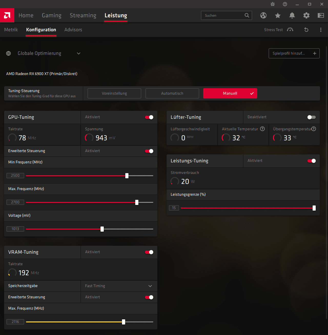

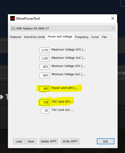

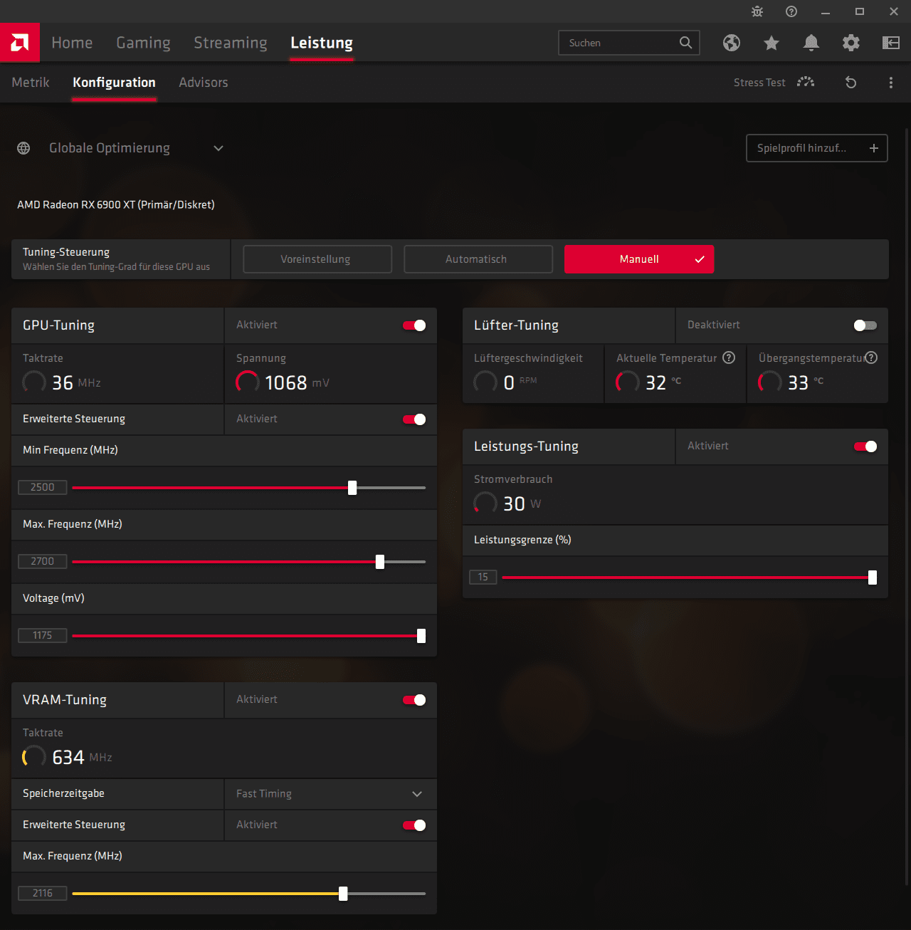

Bin hier noch mal an die Voltages in der Erwartung "weniger ist besser". Gleichzeitig wollte ich eine Igor-Erkenntnis nachstellen, die in einem seiner Videos sinngemäß lautete: Übertreibst du es mit dem Undervolting, zittern deine Frametimes stärker.

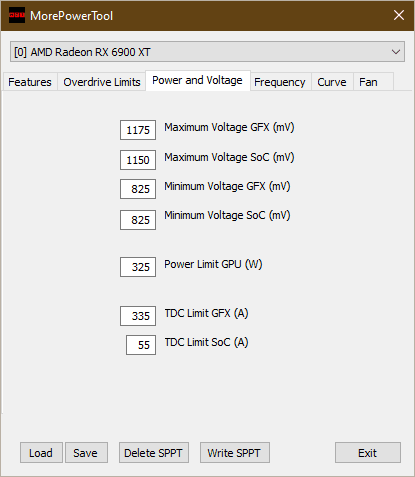

Zunächst der Vergleich der Parameter Performance, Temperatur und Verbrauch, gezeigt am SOTTR-Benchmark. Gegenüber standen sich im MPT:
a) "Volthammer" mit 1175 und 1150 mV GFX und SoC
b) "Undervolter" mit 1137 und 1050 mV GFX und SoC
Im Wattman war a) 1175 und b) 1013 mV Voltage. Wir sind hier also bei kräftigem Undervolting, wenn man die recht hohen Taktzahlen berücksichtigt.

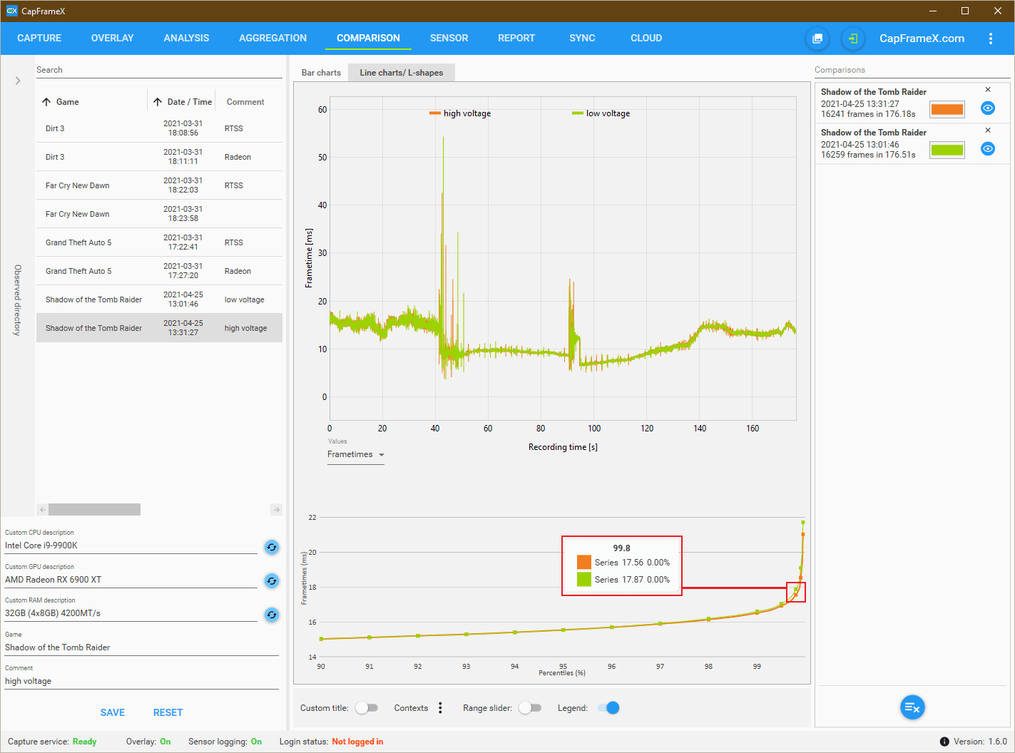

Was sagen aber die Frametimes? Leiden sie unter dem Spannungsentzug? CapFrameX gibt die Antwort, man muss aber genau hinsehen.
Die Graphen oben überlagern sich, dort ist nichts zu erkennen. Den besten Hinweis geben die Linien unten (L-Shapes). Sind sie deckungsgleich, gibt es keinen Unterschied in der Glätte der Frametimes. Man sieht: Nur ganz weit rechts, im Bereich von 99,8% Perzentilen (also in den 2 "schlechtesten" von 1.000 Frames), gibt es einen minimalen Vorteil des high voltage Settings von 17,56 gegenüber 17,87 ms beim low voltage Setting. Das merkt kein Mensch.
Undervolter gewinnt den Fight mit identischer Performance bei weniger Verbrauch und niedrigeren Temperaturen ohne spürbaren Einfluss auf die Frametimes.

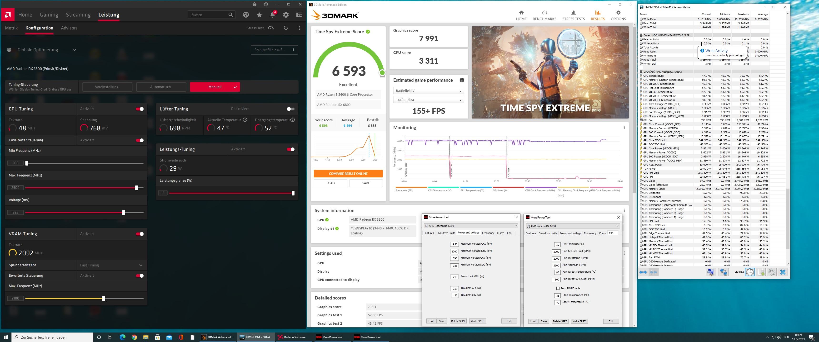

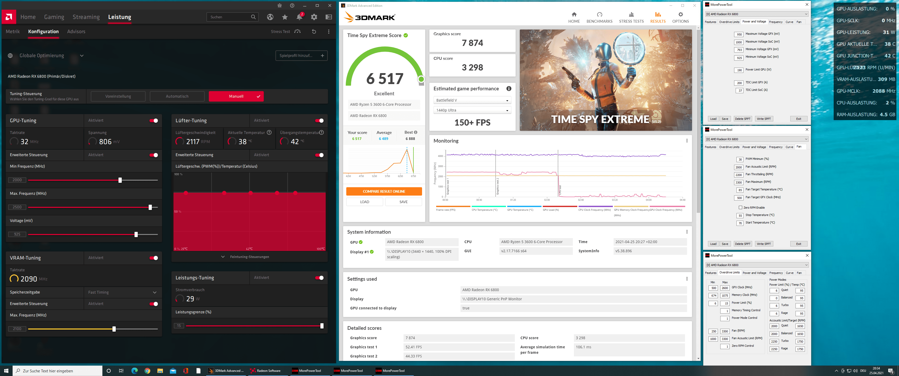

Bin durchgekommen:
vs.:
Beim zweiten Bild war wahrscheinlich ausversehen Bildschärfen an. Also etwa 8010 GPs sollten unter normalen Umständen möglich sein.

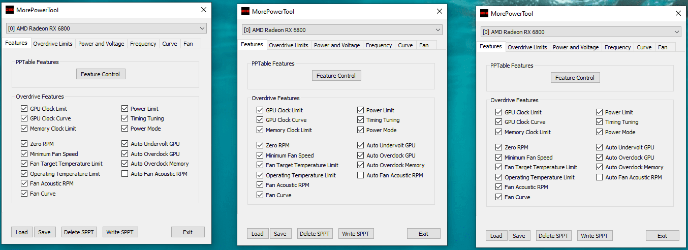

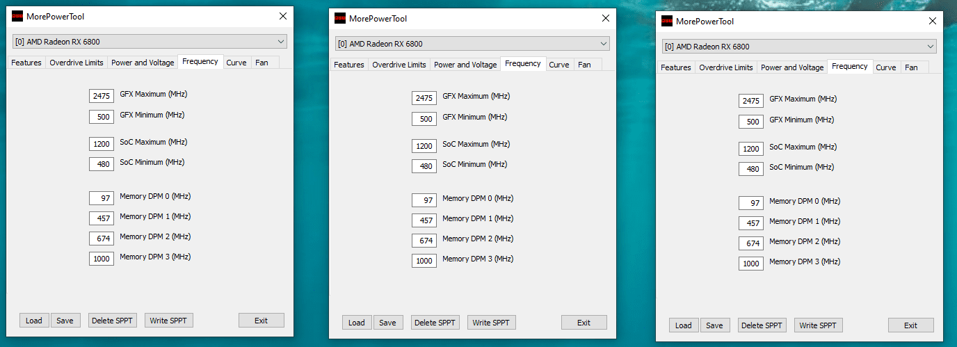

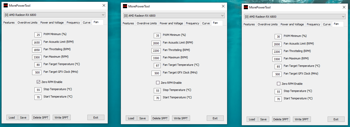

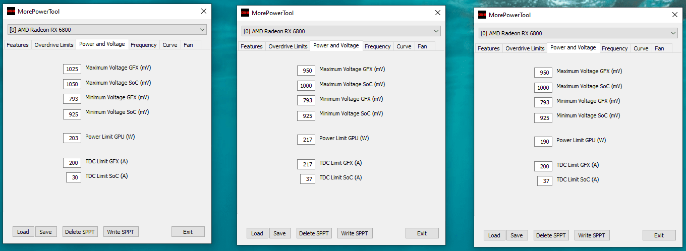

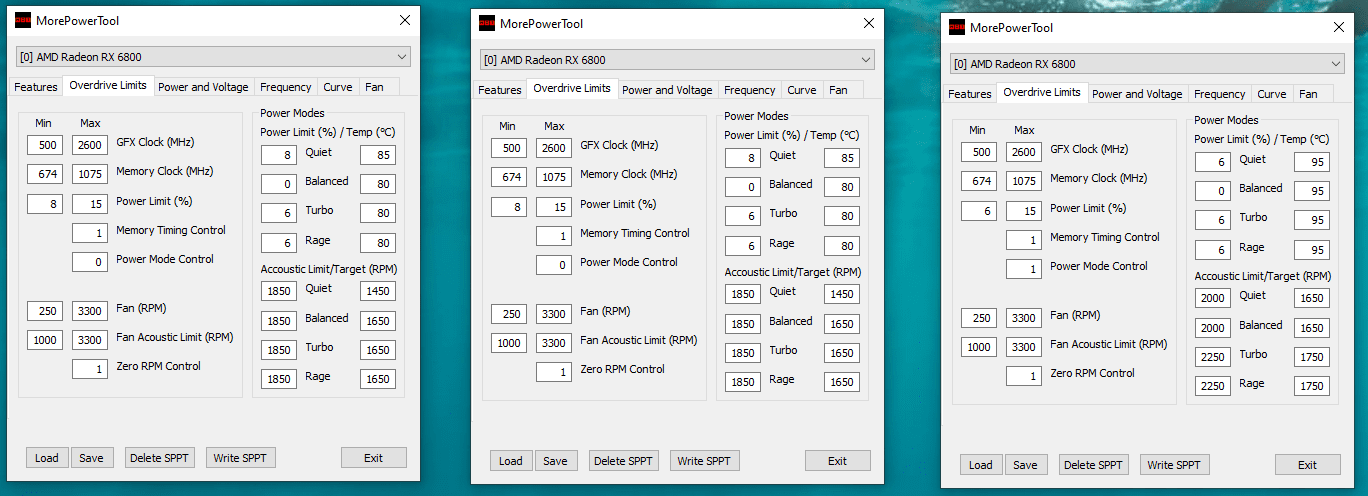

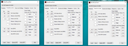

So, einiges halt anders, was ich bisher nicht beachtete (links Referenz 6800, mitte: gute Werte, rechts: Werte, die gerade durch den TSX durchgehen). Bitte Anhänge konsultieren.
