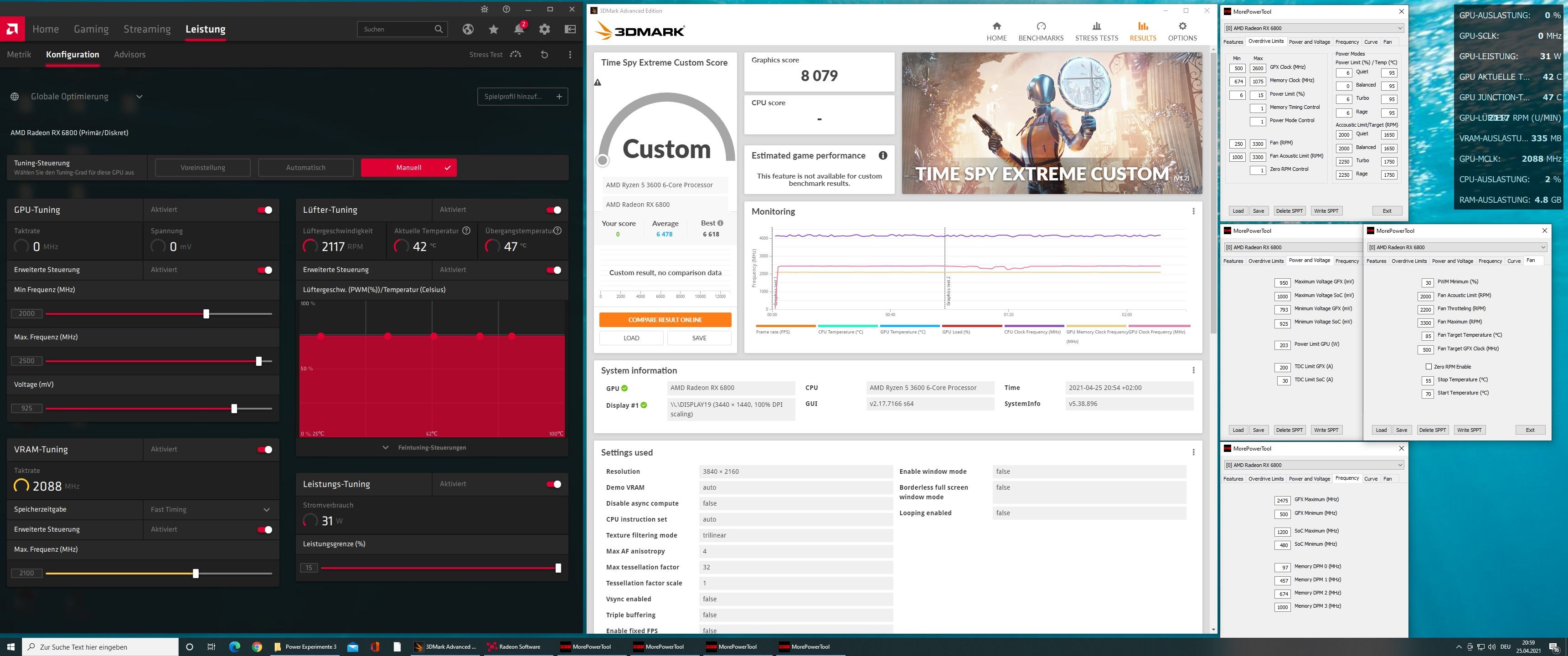

Leider, leider nicht mal 207 W 205 A safe, da deutlich über 240 W gepusht (laut Radeon Overlay) wird im TSX... Siehe Anhang. Das hier nicht sicher.
Heißt für mich vorerst: zurück auf 8079-GPs-Settings (oben). Ich hoffe, dass ich damit nicht nachhaltig was zerschieße... Von da an, werde ich mal schauen, ob ich meine Scores steigern kann.

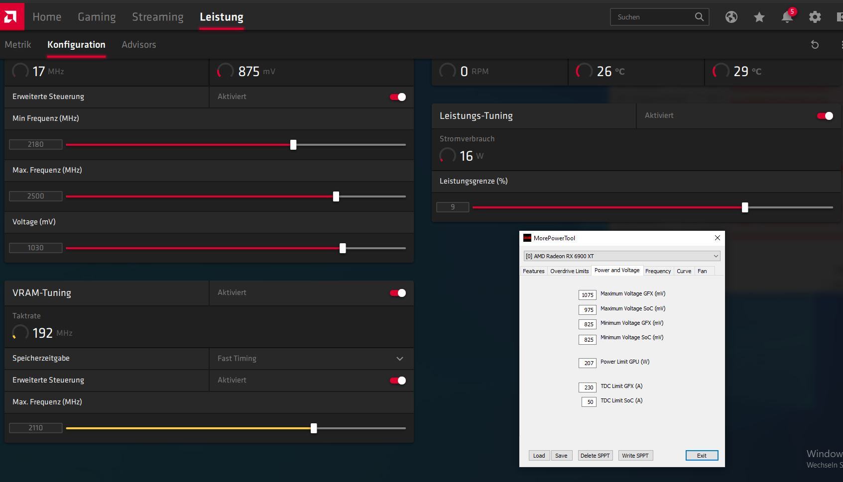

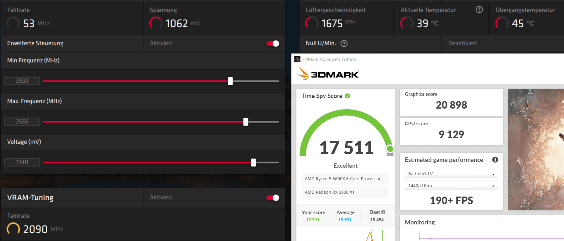

Frage ich die spannung im amd treiber auf 1140mv begrentz oben in der anzeige geht er aber immer noch auf 1175 normal ?
Temperaturen der GPU ist so bei 67C übergangstemperatur aber recht off bei 99C.
Würdet auch sagen das ich da schon im Temperatur limit von der karte bin ?
Bei weniger spannung Komm ich nicht durch den Bench.
Ich gehe zurück zu den bewährten RX-6800-MPT-Settings übrigens.
Denn nachdem ich alle Werte im MPT nachgezogen habe im Overdrive-Tab ging das neue Rekord-Setting nicht durch. Mal gucken, ob noch alles wie vorher läuft.
Ja. Voltage im Treiber begrenzt nicht die Maximalspannung, sondern senkt die gesamte Spannungskurve. Braucht die Karte mehr Spannung, nimmt sie sich die trotzdem. Willst du die max. Spannung kappen, musst du im MPT Max Voltage GFX senken.

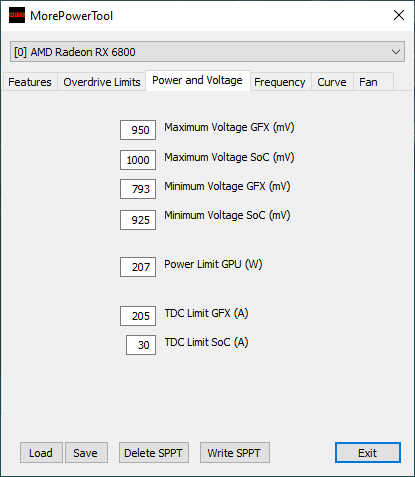

@ShirKhan Ich kann mir da gerade keinen Reim draus machen:
Was ist bisher passiert?:
- XT-Vbios geladen und alles dafür getan, dass der Treiber die neuen Werte mag. Sprich alle Werte von den alten stabilen Settings übernommen, aber leider nicht den Overdrive-Tab angepasst, außer die Begrenzung auf 2600 MHz (in der "vernünftigen" Annahme, dass der Treiber sonst spackt).
- altes stabiles WM-OC übernommen.
- TSX: Verbrauch ist um etwa 10 - 20 W höher als sonst (bei Teillast sichtbar). Frequenzen scheinen weniger zu schwanken. FPS leicht höher. Vielversprechend.
-> Crash, aber 3D-Bild bis dahin.
- Watt und Amps heruntergesetzt.
- > Crash kommt erst im 2ten Bench
- Weiter heruntergesetzt
-> schlechter Score
- leicht hochgesetzt auf RX-6800-Defaults
-> läuft durch, Traumscore: 8079, pers. Rekord bei "nur" 2500 MHz Max-Takt
- Limits weiter leicht erhöht
-> Crash
- "8079 Settings" geladen und 2525 MHz Max-Takt
-> Crash. Frust, altes MPT-Profil geladen.
Seltsames Verhalten beobachtbar:
1) Default-Clocks in GPU-z sind eher auf XT als auf non-XT-Niveau. Kann bitte jemand mit einer Referenz-XT ein GPU-z-Shot zur Verfügung stellen? Besitzt hier jemand überhaupt eine?
2) Abschaltgrenze scheint gleichgeblieben zu sein. Kurz nach der Anzeige von 240 W wird bei TSX abgeschaltet.
3) Bildausgabe bei allen Werten außer den RX-6800-Defaults super hakelig.
4) Falls man von neuem tunen muss und sich durch das höhere VBios die Boost-Tabellen verschoben haben? Was ist denn nun die Wahrheit? Wird da was falsch gemessen? Wird z.B. 220 W gemessen, es liegen aber 260 W an? Wieso ist ein so niedriges Limit noch stabil? Muss man XT-zu-non-XT-Konversionen machen?
5) Spannung zu niedrig, da die XT-non-XT-Chimäre aus Gründen mehr braucht? Kann ich mir irgendwie schwer vorstellen, denn weniger Power-Limit war ja stabiler. Kann natürlich immer noch so sein, dass eine zu hohe Frequenz nachgefragt wird und dadurch das niedrige PL stabilisiert. Hätte die Karte dann mehr Spannung, wäre diese womöglich trotz höherem PL stabiler.
6) Interessant ist, dass die Settings mit dem non-XT-VBios sich so signifikant vom XT-VBios unterscheiden. Ich kann mir gerade keinen Reim drauf machen. Vllt., da ich den Overdrive-Tab nicht angefasst habe, außer da die erwähnten 2600 MHz einzutragen, waren diese Power Modes dran schuld. Oder wie ist da eine mögliche Erklärung?
7) Sind mehr als 2600 MHz Max-Takt so drin, weil der Treiber dann denkt "die Karte ist eine XT"?
Ich habe die Pforten zur OC-Hölle geöffnet, fürchte ich. Wie gesagt, Freiwillige vor ^^. Oder halt jemand, der mir erklären kann, ob das ungefährlich ist und wie das evtl. zusammenhängt...

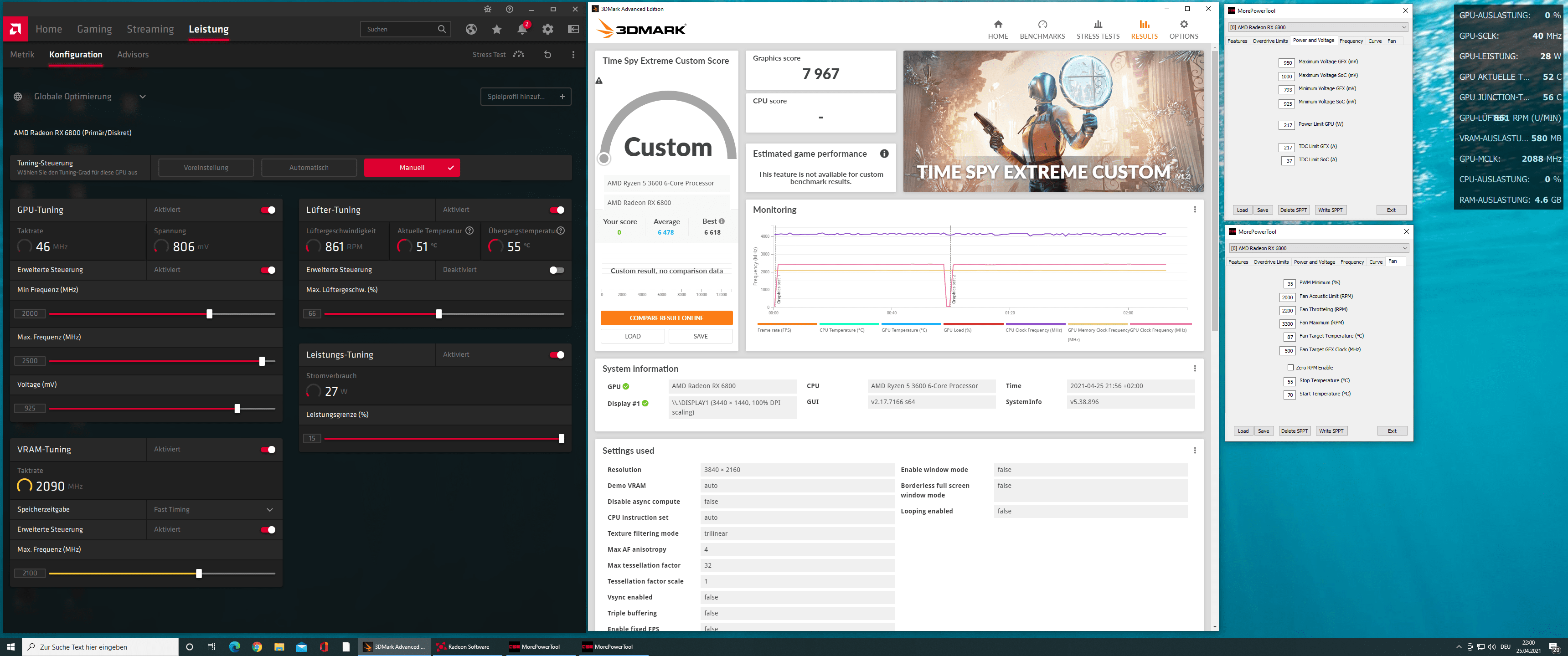

Hab mich jetzt mal an mein 24/7 OCUV gemacht.
Läuft soweit gut und angenehm leise.
Nur der Takt schwankt ziemlich.
Habe ich das richtig verstanden, dass ich hier dann im Powerlimit bin?
Vermutlich. Am einfachsten findest du das heraus, indem du nach dem Ende eines Benchmark-Laufs ein Überwachungsprogramm konsultierst, z.B. HWiNFO64 und nach dem Max-Wert von GPU Asic Power suchst. Ist der gleich Powerlimit GPU (MPT) + Leistungsgrenze % (Treiber), laut deinem Screenshots 203 W, war die Karte im Powerlimit. Sehr einfach. Achte darauf, dass HWiNFO frisch gestartet war, nicht dass du da alte Daten drin hast.

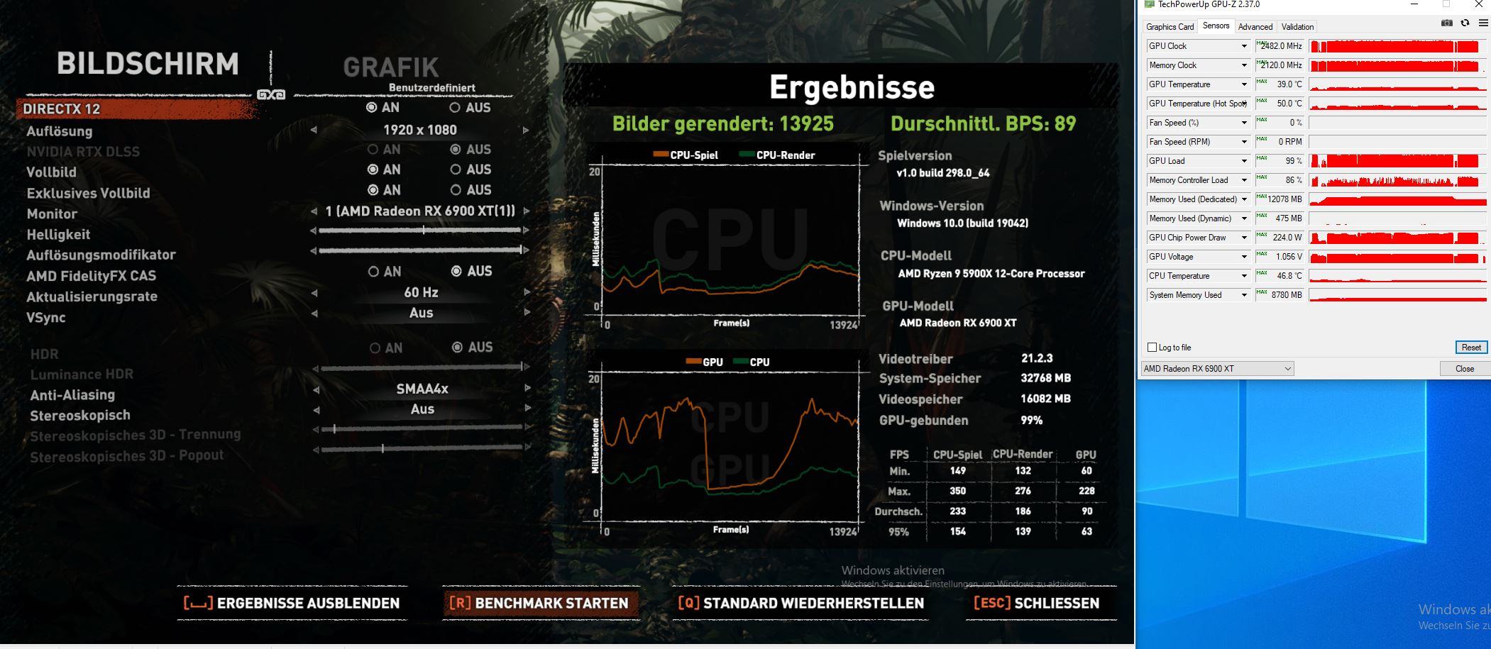

Hatte auch mal mit SOTTR getestet und ne Zeit das Settup laufen lassen. Ich meine im TS läuft das nicht durch, weiß ich aber nicht mehr.
Hier ist die Leistungsaufnahmen nochmal deutlich niedrieger, bei fast gleicher Leistung wie in deinen Screens.

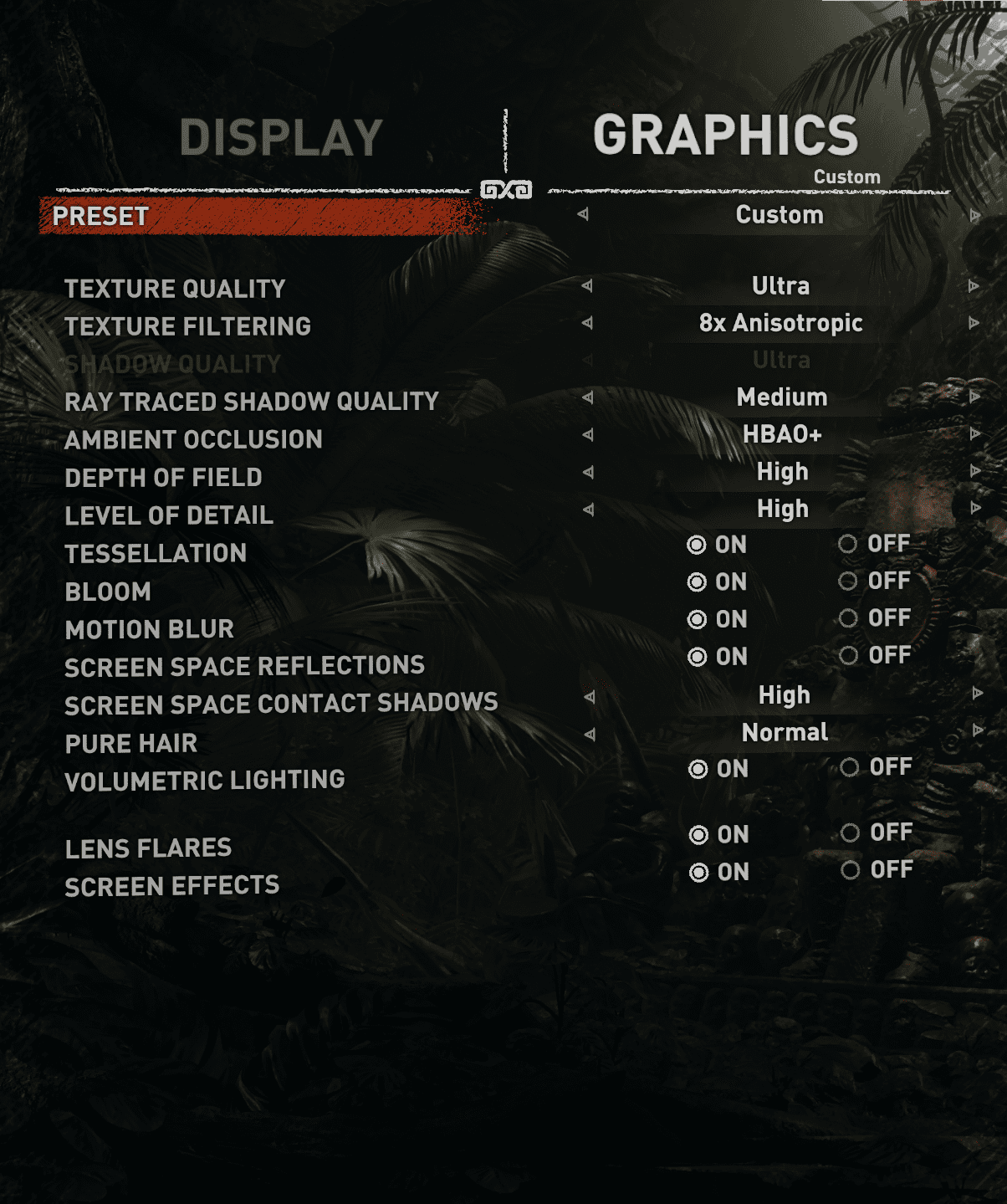

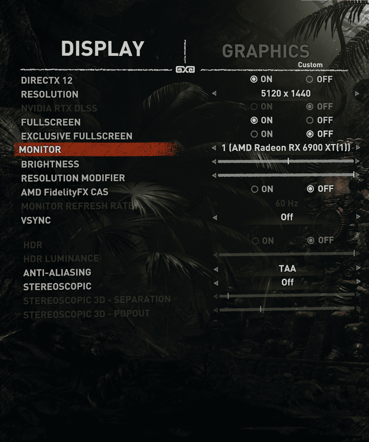

Ah, Moment: FullHD? Äpfel und Birnen?
Edit: Dies sind meine Spielsettings, und so hab ich auch getestet, u. a. 5120x1440.
