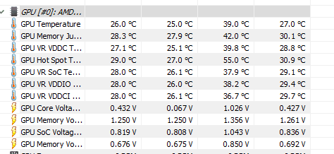

Klar, Glückwunsch!Karte ist eben abgetaucht bitte kurz feedback sind die idle Temps gut also normal für Wakü?

Das Delta ist etwas hoch. Mach vielleicht mal was "Normales". MPT und Treiber auf Standard, +15% PL. Dann sehen wir 293 W und nicht 430. Lass irgendwas (was?) so lange laufen, bis die Wassertemperatur nicht mehr steigt und gib dann noch mal Werte durch.Hier nach Belastungstest sieht das von dne Temps gut aus auch hotspot?
Wassertemp 26 Grad:

Ah, die mobile Klimaanlage steht bereits vor'm Mo-Ra.Liegt so bei ca. 25 Grad

Wobei wenn ich deine weiteren ergebnisse sehe , finde ich den Hotspot zu hoch .
Zieh die schrauben mal nach 1-2 stunden last nach . Was für ne paste haste genommen? Backplate pad Mod gemacht ?
