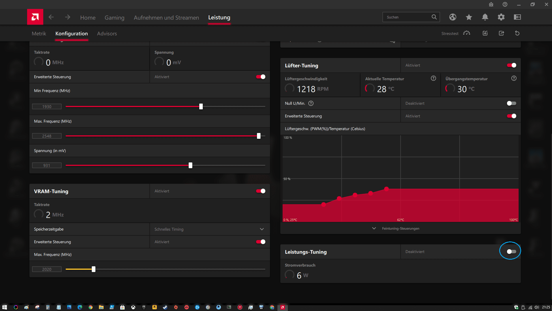

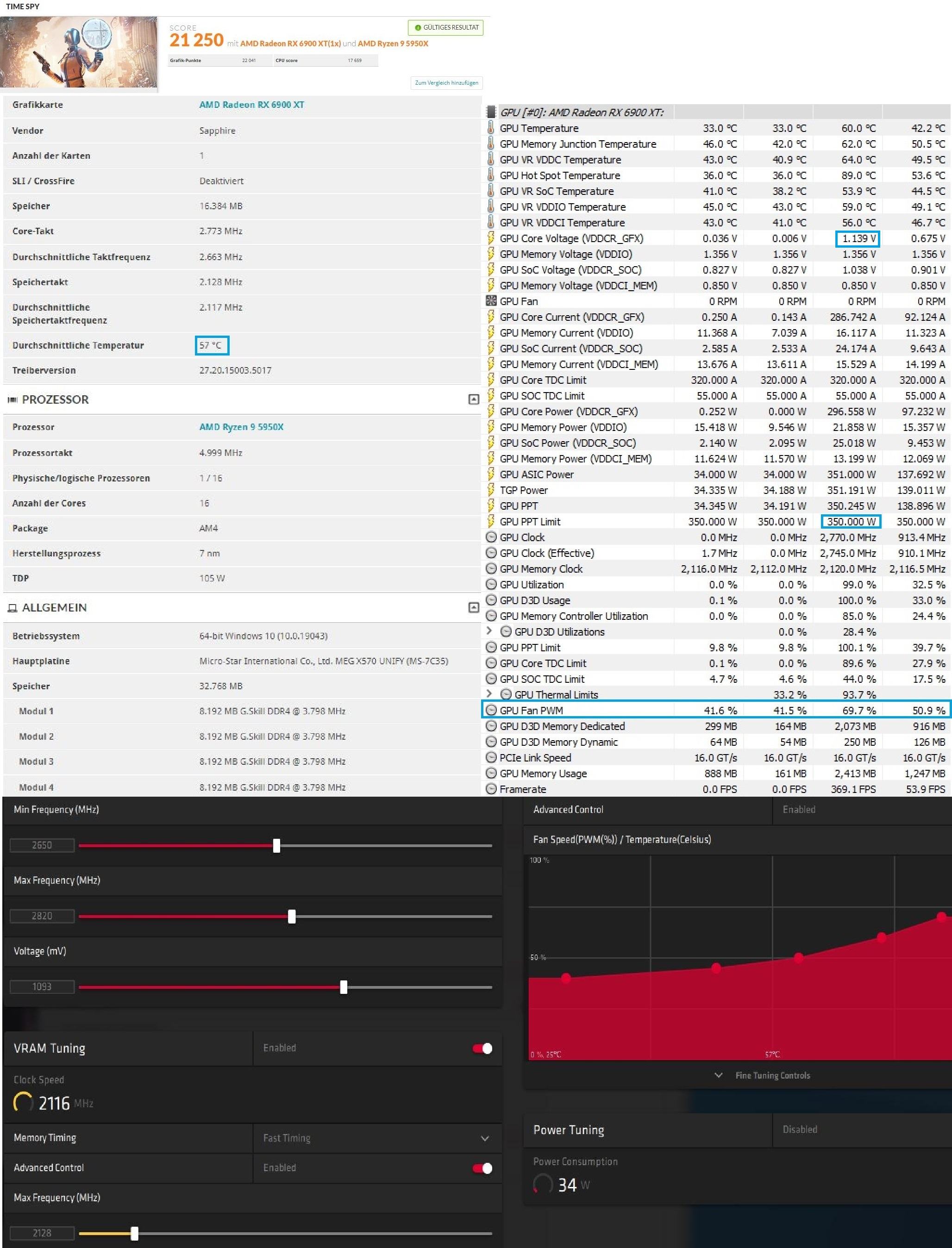

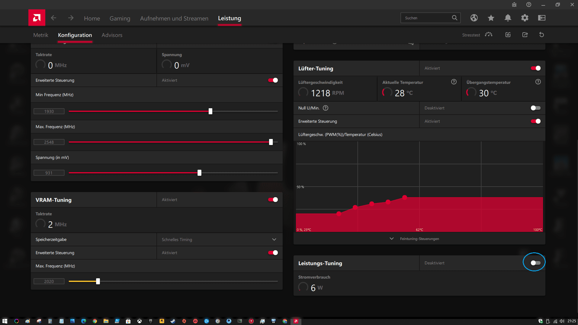

Hmm okay, bei mir ging der Takt dann teilweise schon mal runter, aber nur so einen kleinen Ausreißer nach unten, seit ich Min. und Max. möglichst dicht beieinander halte ist das Zucken weg.
Bin mit dem Setup so ganz zufrieden, unter Wasser sind die Temperaturen dann kein Thema für 24/7 bei 300W.
Habe im MPT 332W stehen und kann es im WM halt von -10 bis 0% austesten und anschließend bis +15% testen, aber ab +1% gibt's eh ärger.
Hat mir aber einiges an Freiheit zum testen gegeben ohne jedes mal für den MPT neu starten zu müssen.
Minimal Frequenz von 2200 auf 2450 erhöht und im Test wieder 400 Punkte mehr, noch höher und er stürzt ab.
Versehentlich 1130mV auf 1133mV/ von -5 auf -4% macht aber keinen großen Unterschied.

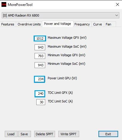

Wenn PL und MPT irgendwie komisch sind, würde ich mal probieren, net PL+15 zu nehmen sondern immer direkt im MPT die max. W und A (TDC ) einzustellen, dann im WM die Leistungskontrolle aus lassen.
Da braucht der Treiber net an 2 Stellen nachschauen, Was eigentlich Sache ist. Das hatte glaube ich, mal Zotac so vorgeschlagen.
edit: bei Poketorc mit seiner TOXIC hatte Das mit z.Bsp. 350W auch ganz prima geklappt. Von Daher sollte Es eigentlich mit 6900 XT
auch funzen. Glaube net, das die XTH soviel Anders reagiert. (Score war wohl noch der alte Treiber)
Das wäre z.Bsp. mit 2x8pin bei ner 3090 das 390W-Bios. (die Werte von H sind schon a bisserl drüber, aber 368W asic sollten OK sein,
gingen auch bei BlackBestie mit seiner Nitro in Form von 320W x 1,15)
Mit dem neuen Treiber geht bei mir UVen für light Games auch ganz gut. (W3+Metro2033)
(für normale und RT-Games muss ich dann halt mit dem maxTakt runter. Bei G5+UE4 ist aus unerfindlichen Gründen 2000ST safer)

Spielt keine Rolle was ich im MPT änder, aber alles was ich anders einstelle als das mit dem negativen plan im WM läuft nicht stabil.

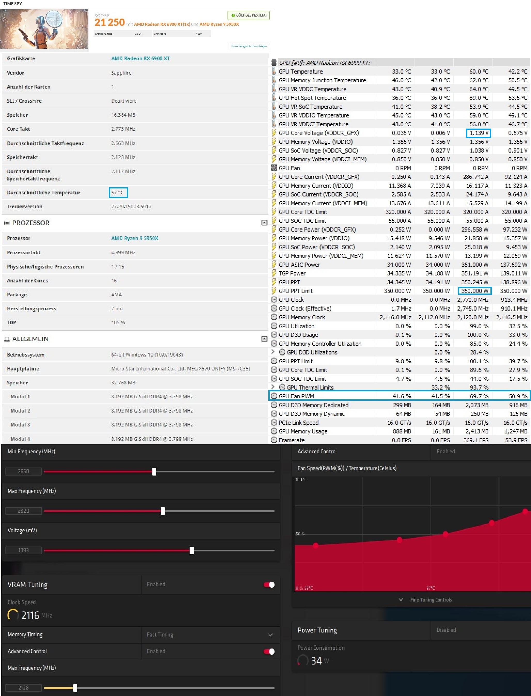

Hab seitdem ich im MPT vom laufenden stabilen abgewichen bin nur noch dass das im Timespy abstürzt.
300W fix im MPT instabil,
332W im MPT und -10% PL ist stabil. Kommt aber beides auf 298 bis 302W bzw. 301bis 304W

Min 2550, max 2650, ob 300, 332 oder 385W die Karte zieht was sie bekommen kann.
Der Takt bleibt jedoch bei 2500 +- 15 Mhz.
Bei 332W+ bricht es ab, bei 299 bis 317 wieder alles okay. Selbe Settings wie zuvor, nichts geändert und mal eben 1800 Punkte weniger.
Theoretisch müsste die GPU nun doch mehr Ampere haben um den Takt zu halten?

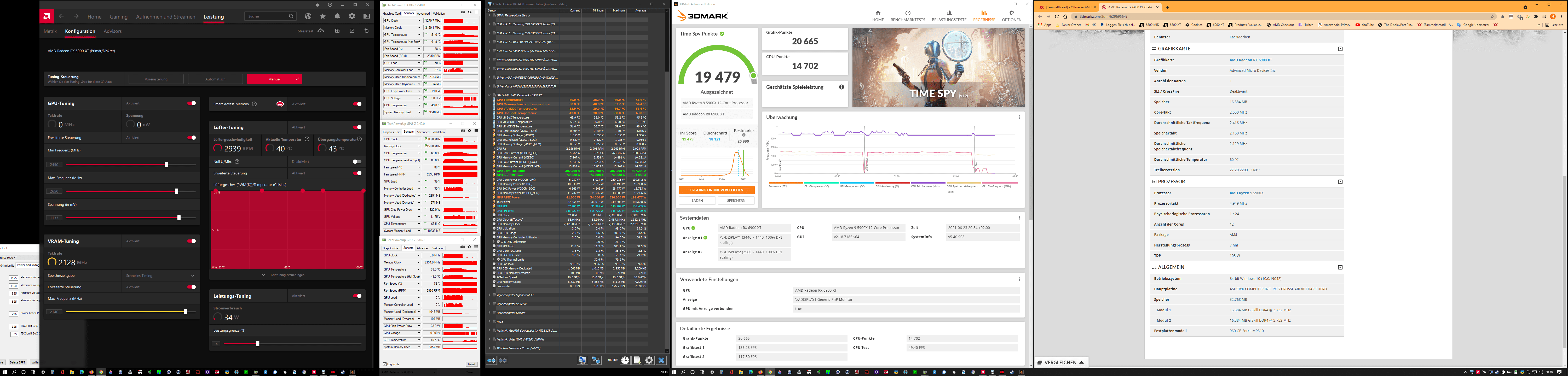

@Techlogi schau mal rechts im Bild die Werte werden von links nach rechts besser. Komme dem ziel von stabilen min und average Taktraten näher.
Hotspot bei den runs von 87 bis 104 alles dabei gewesen. Wenn die Karte in etwa so taktet und dazu die WaKü wäre ich fast am Ziel.
Setup war mit 2500/2600 Mhz, 1130mV, Vram 2138 Mhz/ fast. PL off MPT 332W

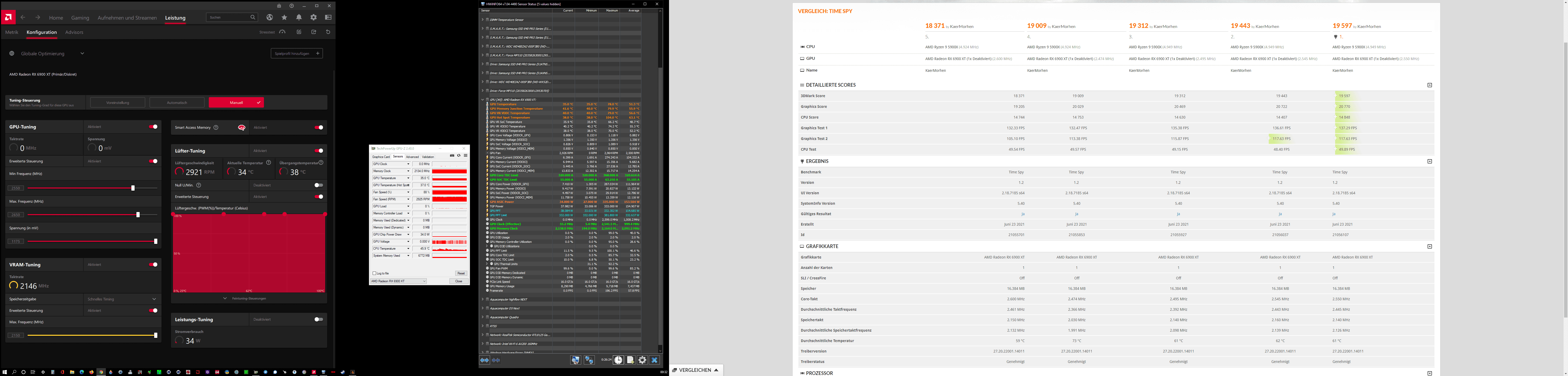

6900xt Referenz und Power Limit GPU (W) 332W
30W SOC bei 330W GFX ist bei ner Ref eigentlich ungewöhnlich hoch.(im HWinfo)
Das sind maximale Verbrauchswerte beim OCen.
Was soll denn dann bei 368W+5-10%@h2o-fullOCed rauskommen?
Mal nur so als Hinweis: TS@1440p ist net unbedingt WorstCase.
Für mich ist 5k-VSR teilweise schlimmer. Mit der Auflösung steigen die CacheMisses und der SOC bekommt mehr zu tun.

Hab die Karte jetzt auch wieder stabil durch senken des Vram Taktes auf 2138, sie läuft immer so bei 2138/2142 passt also.
Kannst Du mal vgl. wie der Vram-Takt auf den SOC-Verbrauch rückwirkt?
