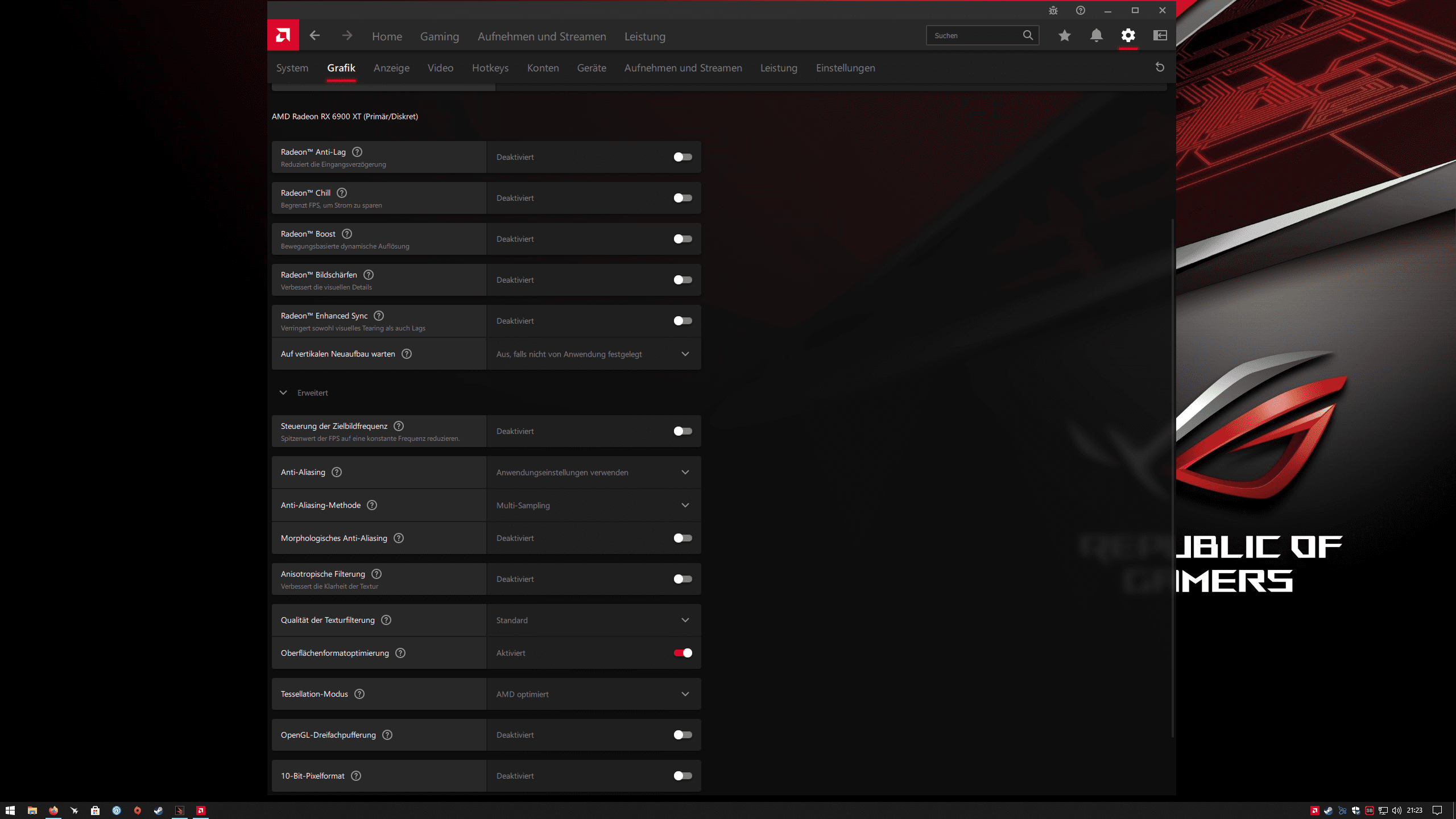

Ähm... JA, ich war die ganze Zeit Online und im Profil steht Tess. auf OFF, Global aber auf ON.
Ich nutze eh immer nur Global.
@Jacke wie Hose: Und wer sagt uns, dass der Treiber Tess OFF tatsächlich übernimmt?

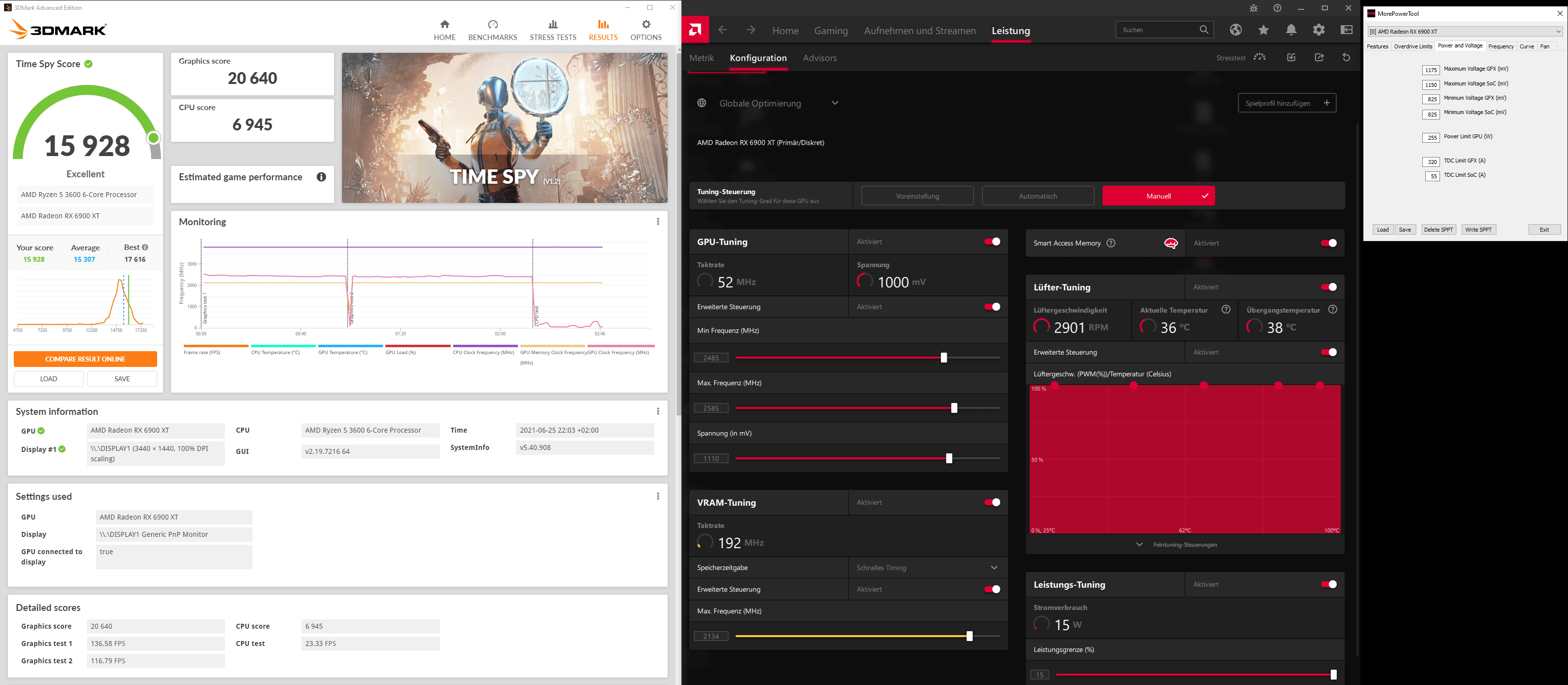

Gute Frage. Ich habe die letzten Tage immer wieder probiert mein bisher bestes Ergebnis zu übertreffen... ohne Erfolg. Egal was ich versucht habe es ging einfach nicht darüber hinaus. Weder die Watt Keule noch Takt (10MHz mehr = TS Absturz) hat was gebracht, dass Ding wollte mit dem neuen Treiber einfach nicht mein Listen-Setting fahren,
Mit Holzis Hack ;) geht hier mit weniger Takt und abgeschwächten Setting auf einmal komischerweise etwas mehr.

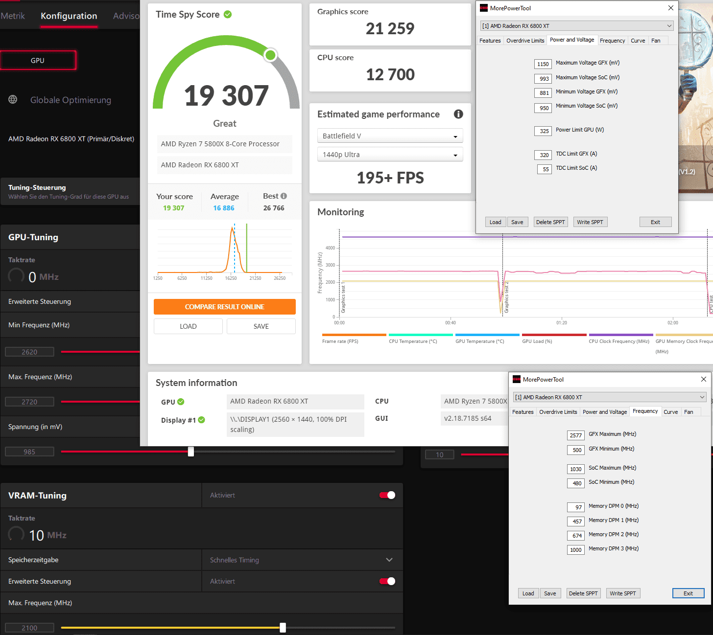

Teste grade. Hatte das Sys noch nicht auf der Bench SSD Installiert
@Jacke wie Hose: Machst du die Erfahrung, dass mehr Watt im MPT bei +0% im Treiber besser sind als weniger Watt im MPT bei +15% im Treiber? Weil das bei dir oben so eingestellt ist.
Ich finds interessant, das bei 294W asic so ca. 65mV Offset optimal sind.(x)
Das war bei Crizzo so und passt auch bei Duvar. (Score net auf die Goldwaage legen, weil nur ein R3600 und Ram mit CL18)
(x) Erst mit mehr Watt funzt dann ein größerer Offset ala Appollo mit seiner 6800xt.
Das liegt vermutlich daran, das die eff. Vcore dann in stabilere Bereiche kommt.
Ähnlich wie bei Anheben des minTaktes.

Selber Takt wie bei meinem Rekord : Jetzt aber paar Punkte mehr
23.683
Update 23.691
Update 23723
Update 23745
Update 23781
Mehr Watt im MPT macht bei mir mehr Sinn als diese im Treiber hoch zu ziehen, da sich jede Karte ja eh anders verhält muß dies glaube ich jeder für sich selbts heraus finden. Eure Taktraten und Scores werde ich eh nicht erreichen... für die Luxx Top Ten (ohne Hack) sollte es aber reichen. :)

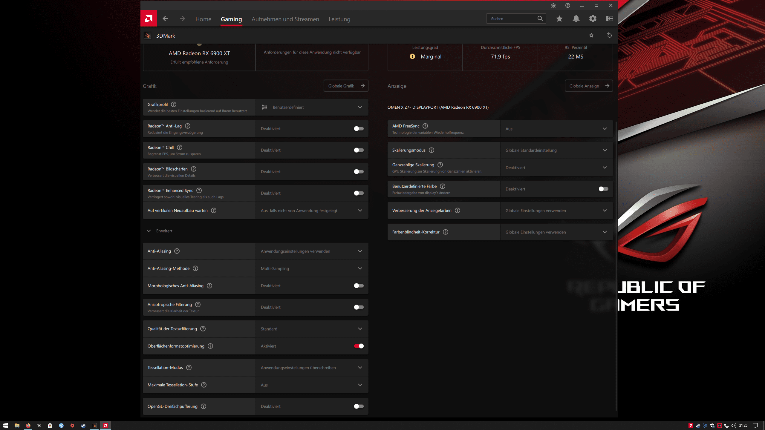

Treiber öffnen dann unter Gaming das 3dMark Symbol klicken, dann können darunter die Einstellungen gemacht werden.
Siehe Anhang, weiter unten dann dann zb, Tesselation auf Anwendung überschreiben und dann kann Tesselatuon deaktiviert werden.
Warum hast du in dem Bild Antialiasing auf 2x das obere Feld sollte Anwendungsgesteuert sein im 3D Mark und das 2x somit verschwinden....
