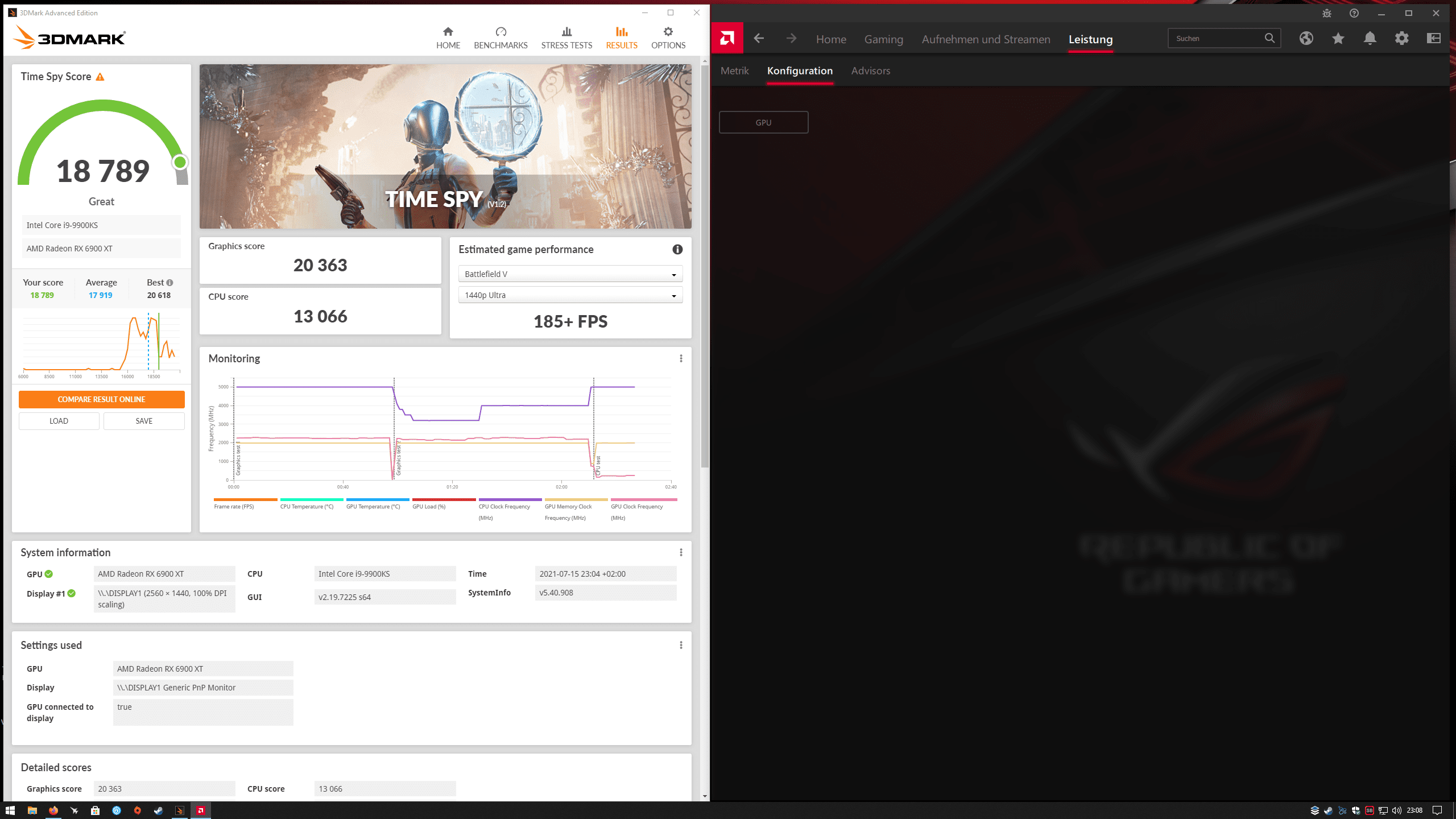

@Niftu Cal habe aktuell einen 3900X auf X370 also ohne SAM etc. und bekomme auch bei ähnlichen Clocks im vergleich zu den 5000er etwa 1000 Punkte weniger. Ich glaube TimeSpy ist schon ziemlich CPU bound selbst für den Grafik Score.
Abriegelt nicht, aber spätestens ab 105 Grad leidet die GPU-Auslastung und sobald die ein paar Mal auf 95-96% runterdropt ist kein guter Score mehr möglich.
Nee ich meinte die fühlt sich anscheinend bei/ bis 109 -111 Grad noch wohl wo andere ggf. abriegeln.
Zumal ja noch das AMD Kohlefaserpad drauf ist.

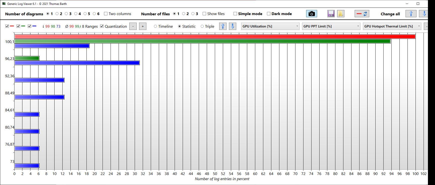

Der letzte Run war geradezu ideal mit 99% Auslastung. Wer weiss, was der Chip@h2o +LM könnte!
Erstaunlich, einfach net tot zu kriegen mit der hohen Temp., das hätte ich vor 2 Wo. oder so, bei Deinem allerersten Versuch net gedacht.
vermutlich wieder mal ein Bsp. wie praktisch lowAsic sein kann, denn Du pulverst ja ganz schön W rein

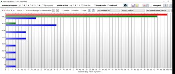

edit: habe mal bei GT2 den Ausschnitt verfeinert für die Statistik
(nur 2-3 seconds am Anfang+Ende weggelassen)

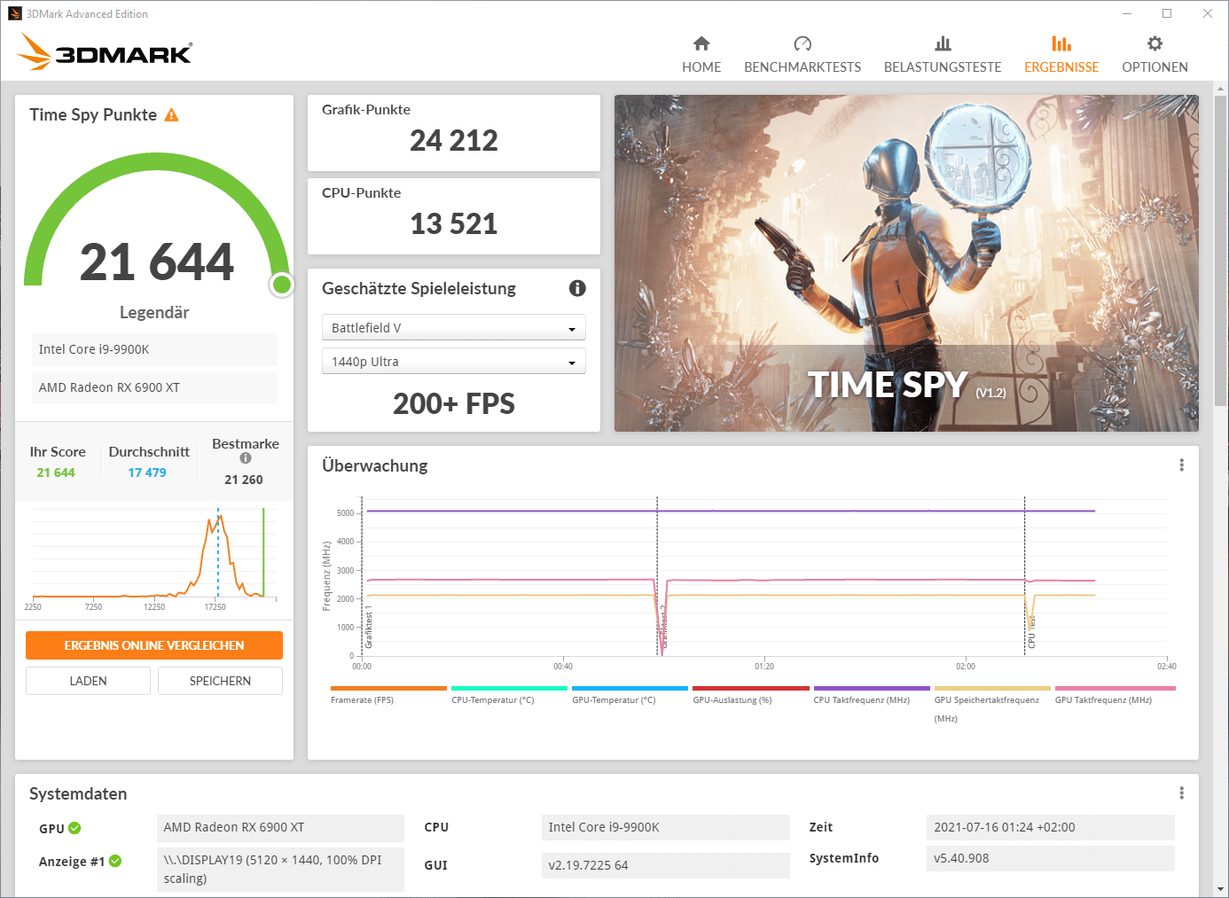

Das wäre sehr wenig für eine RX6900XT. Da muss die Karte dann Stock laufen und ohne angehobenes Powerlimit im Wattman? In TS kommen hier einige mit wakühlten RX&900XT Karten ohne Voltmod auf deutlich über 23.000 GPU Score Punkte.
Es sieht aktuell so aus:
20 K würde ich schon erwarten, mit der 2080 Ti kam ich @OC auf fast 16 K (Selbe CPU).
Stock sollten mit einer 6900XT und 21.6.1 locker 19k+ drin sein.
Liegt das am Treiber? Macht der echt so viel aus? Ich habe einen WQHL vom letzten Monat und werde auch keine Betatreiber mehr installieren. Die Leistung in Spielen und Hardwarebeschleunigung / Videos laufen alle problemlos.

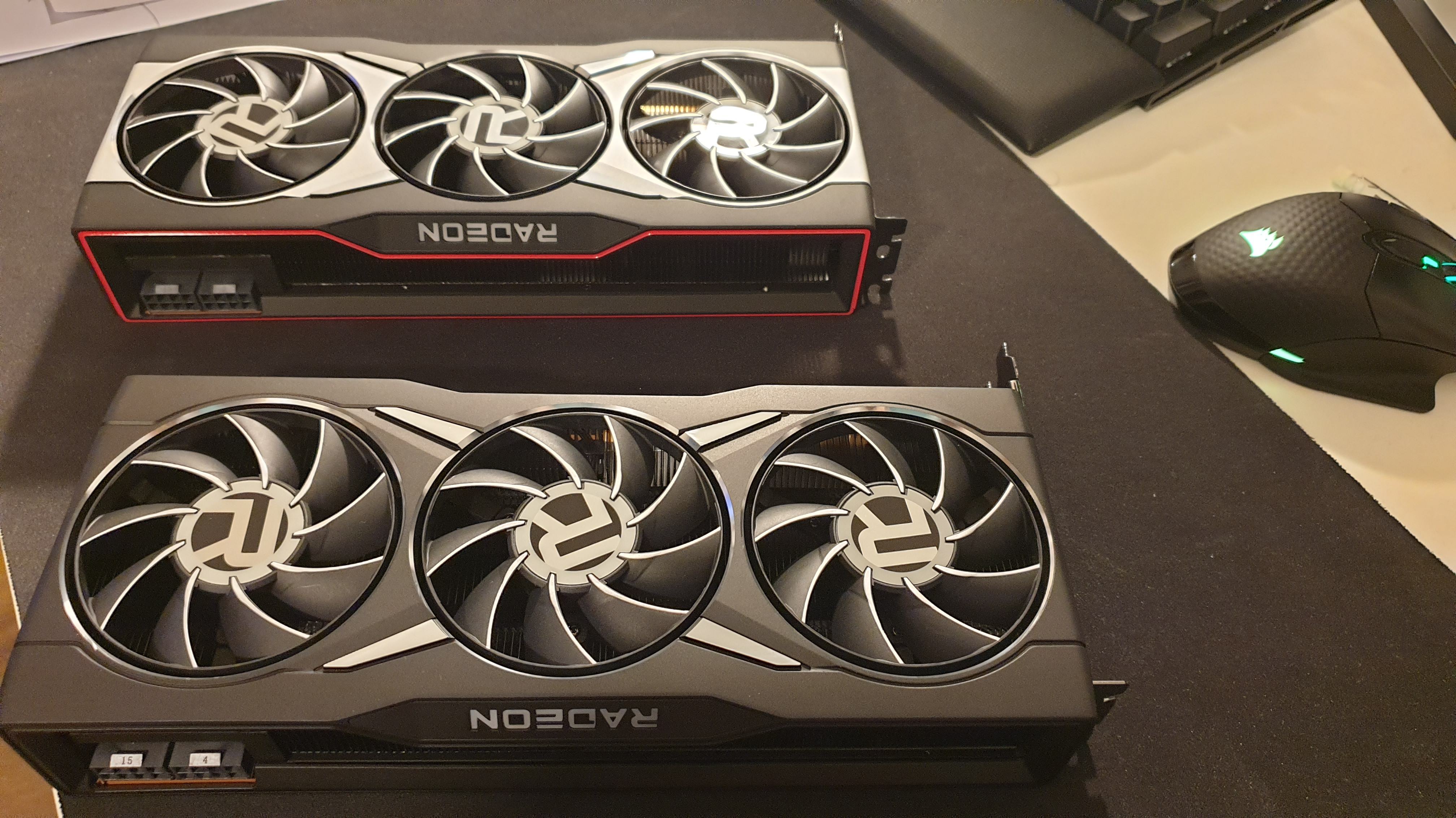

Habe nur heute die 6800 xt midnight von AMD bekommen und muss mich von einer der Karten dieses Wochenende trennen. Der Kühler kommt aber wohl erst nächste Woche und möchte nicht beide auf Wasser setzen.
Ja das ist der Plan, der TechN Block ist bei DHL am Morgen.
Da bin ich echt mal gespannt auf den Block :)
Grundsätzlich hat man bei einer Ref. Viel mehr Auswahl was Blöcke angeht, beim nächsten Mal wird es daher bei mir auch eine Ref.!
Die Anzahl der ref ist nicht mein Problem.
Die midnight Black ist schon sexy.
Rvollert geht es ähnlich mit 6800xt und 6900xt.

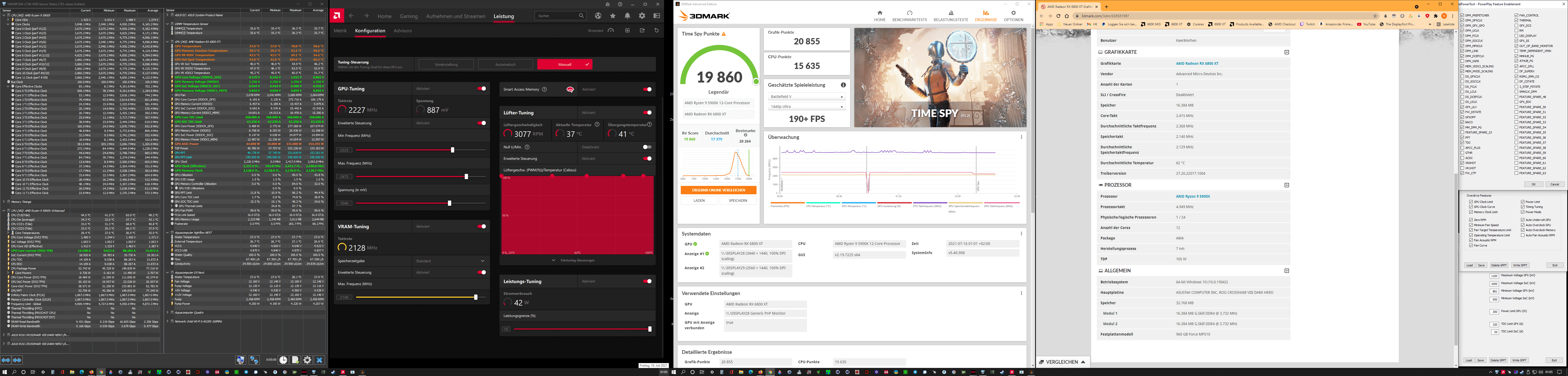

So zusätzlichen Schub gibt es schon, ABER...
21.7.1
21.6.1
... irgendwas stimmt hier mit diesem Treiber nicht.
btw. die Karte lief Stock also ganz ohne MPT

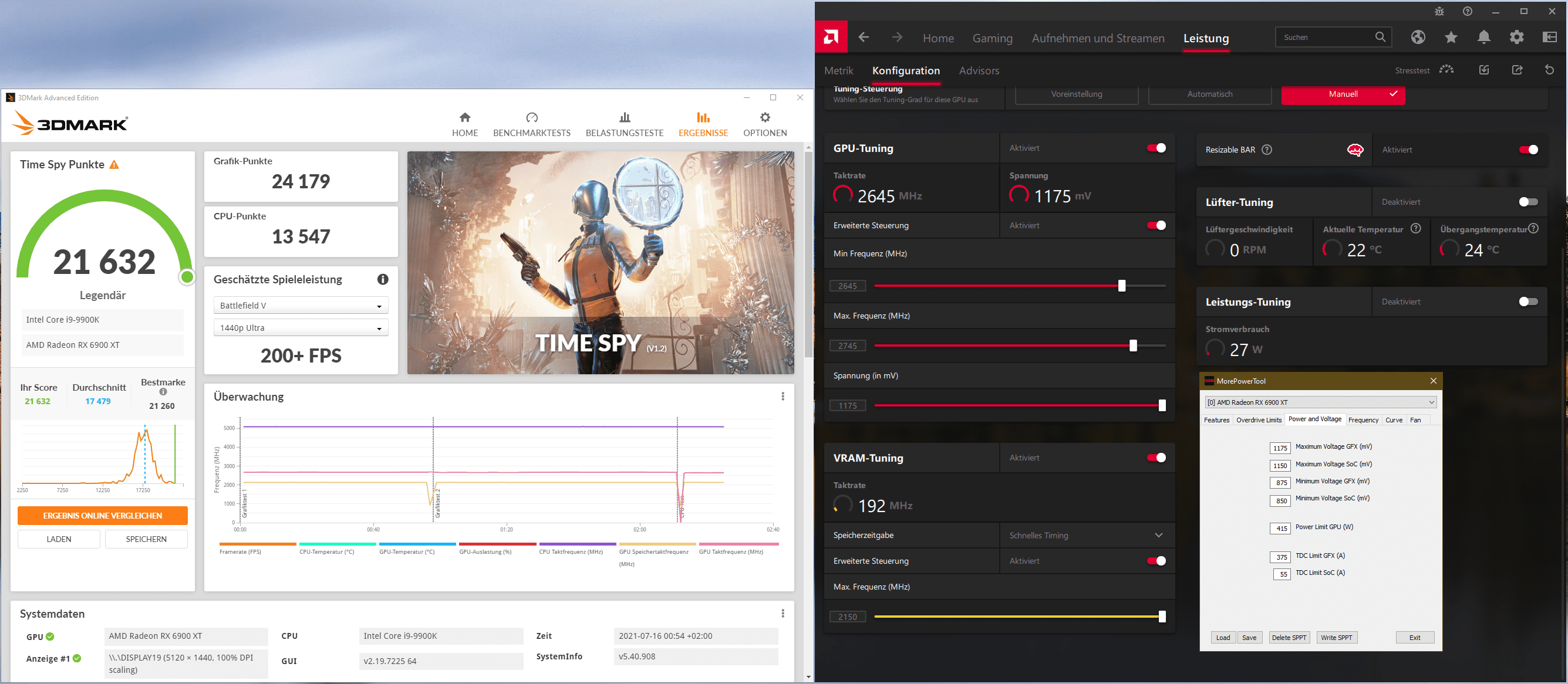

edit: Um die Einstellungen zu sehen muss ich hier auf GPU klicken.
Timespy spinnt etwas mit der neuen Karte, immer wieder was neues. GT1 und GT2 bis zum Pferd laufen mit 2700min und 2800 max Mhz.

Stock 6800xt midnight aber Treiber eben noch ungeprüft. 21.7.1

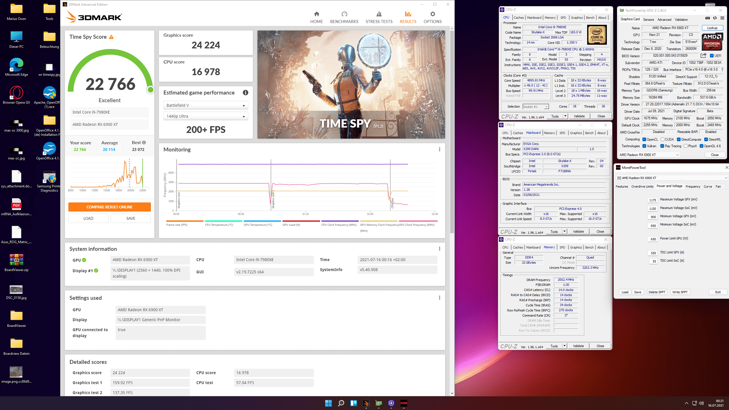

Seltsam, der erste Lauf von vorhin war der bisher beste mit 24.186 GPs. Obwohl FreeSync noch aktiv war und nur daily CPU/RAM-OC (5000/4200) eingestellt.
Hier mal der bisher zweitbeste mit 24.179 (CPU/RAM 5100/4400)
Erste frühe Erkenntnisse: Mindestens 30 MHz weniger GPU-Takt zum 21.6.1. Minimum Voltage GFX und/oder Minimum Voltage SoC müssen hoch.
Fun fact: Die ersten Tests liefen vorhin mit meinem 24/7-Setting. Hab dazu den Zettel rausgekramt mit den Ergebnissen vom kürzlichen VRAM-Test, um einen Vergleichswert zu haben. Der lag bei 22.424. Als hier die ersten beiden Läufe gemacht waren mit 22.440 und 22.400, dachte ich, "Schade, keine weitere Treibersensation" und wollte die Kiste schon wieder ausmachen. Da erschien plötzlich der letzte 3DMark-Screen vor meinem geistigen Auge, und ich begriff: Dort hatte zwar 400 gestanden, aber davor nicht 22, sondern 23! 😅
1.000 TS-Punkte mehr durch ein Treiberupdate? Danke, AMD! Was machen Nvidia und die RTX 3090 eigentlich so? :d
Edit: Jetzt sind es doch 24,2K geworden, gleiche Einstellungen wie oben. Rosige Time Spy-Zeiten, Leute! Und die Rangliste wird einen neuen exklusiven Club eröffnen.
