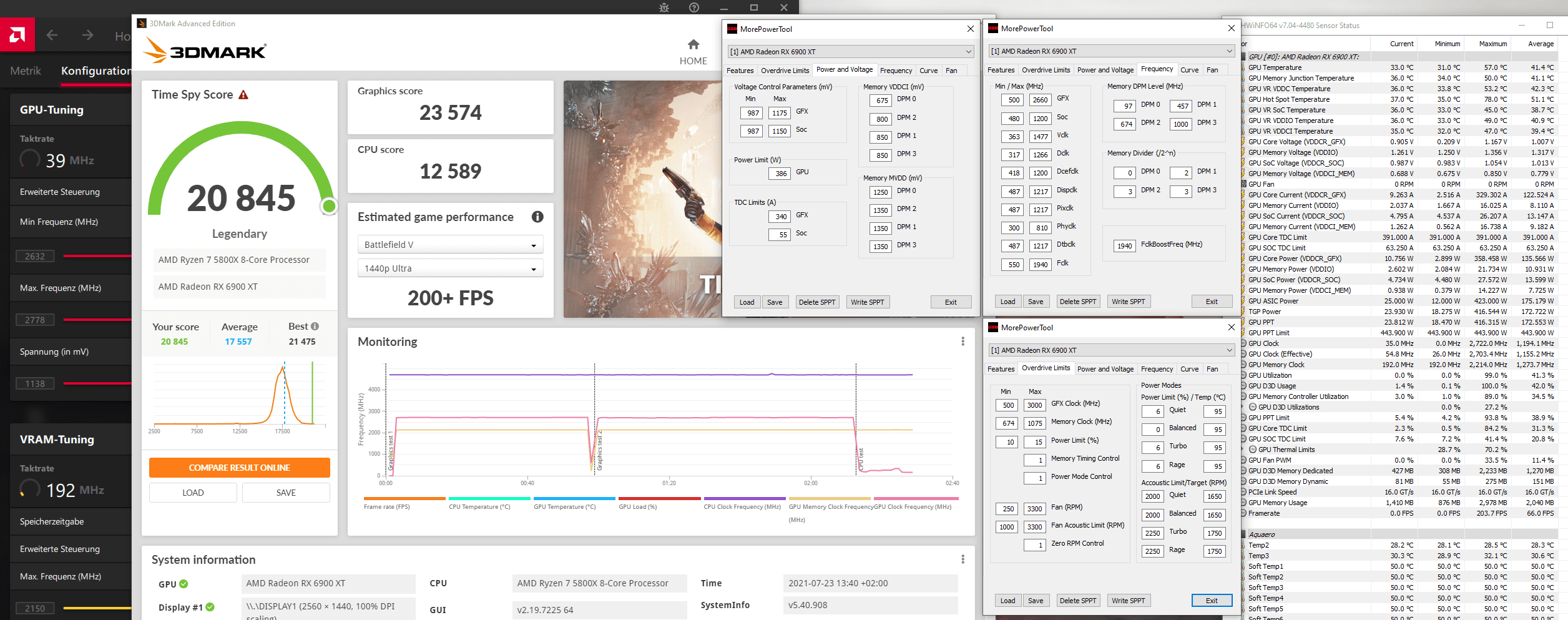

Weiß jemand, wie hoch die maximal übernommene Min Voltage GFX im MPT ist? Default=825mV (6900XT), aber einstellen lassen sich auch 1175, die nach Treiberneustart immer noch drin stehen. :fresse:
Hatte bereits 1050 mV drin ohne Probleme.

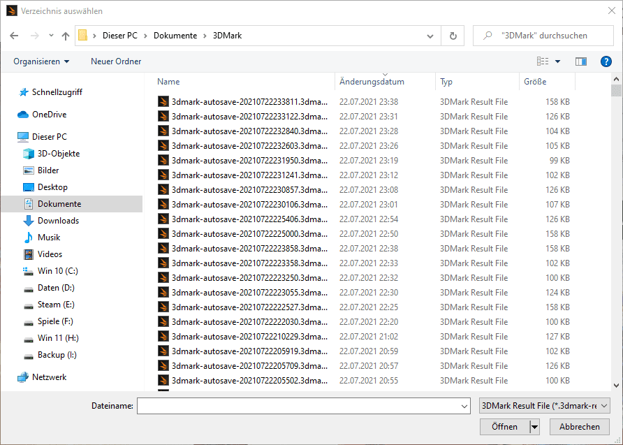

Ich brauche tatsächlich den lokalen Screenshot zur User-Identifizierung. Dies natürlich nur einmal, nicht bei jedem Udate.
3DMark speichert Ergebnisse automatisch. In meiner Standalone-Version befinden sich die Resultate hier:
Wie es bei der Steam-Version ist, weiß ich nicht. Schau doch mal, ob du einen Screenshot findest. Oder das Ergebnis reproduzieren kannst. Ich trage deinen Score dann gern ein.
Uff 3318 Results gespeichert und dabei benutzte ich Steam und Standalone abwechselnd und 3D Mark auch erst seit wenigen Wochen ;P
Hab mich auch eben schon gefragt den Wert einfach mal auf 1175 anzuheben. Dann hat man immer vollgas :LOL:

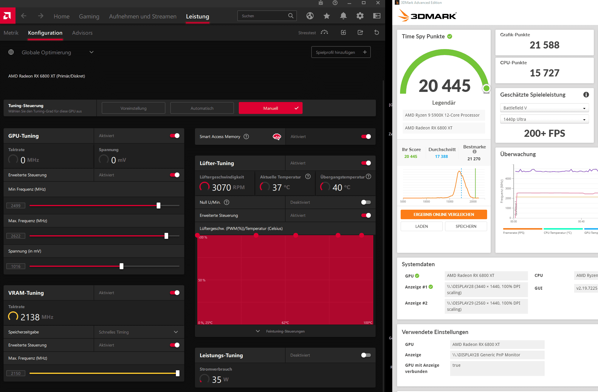

@thissnow aktiviere das Lüfter Tuning und stelle sie auf 100% - die Automatik lüftet nicht immer voll, dann hast nicht volle Leistung.
@SroTslMdl3: Ich komme mit ähnlichen Ergebnissen wie du bei der Curve bisher auch nicht recht weiter.
Was versprecht ihr euch von diesem Curve Editor, mehr Spannung als 1175mv für die GPU?
Haha, leider nicht. :) Ich möchte mit der anliegenden näher an die eingestellte Max-Spannung kommen, um zu sehen, ob ich dann höheren Takt fahren kann. Siehe gestrige Diskussion.
Was anderes: Hab hier schon ein paarmal gelesen, wie wichtig es sei, die GPU bei 99% Auslastung zu halten. Die fällt hier gelegentlich auf 98, manchmal 97%. Welche Maßnahme ist bekannt, das zu beeinflussen?
Ich will während dem TS Run einfach nur die 1175 anliegen haben. Aber erreiche immer nur 1110-1114.
Kannst du mal bitte TS laufen laufen und mit HW Info aufzeichnen wie das bei dir ist ?
Ich hab jetzt alles mögliche versucht aber es ändert sich wirklich absolut nichts an der Spannung unter Last.
Die ist bereits auf 1065mV runter bei 2760MHz.
Das geht meistens durch, aber die anliegende Spannung steigt nicht über 1,114V. a=-0,05. 0 macht schwarz.
Ich teste gerade zusätzlich b, genauso ins Blaue. Dann kommt c dran. 🤷‍♂️
hellm kann übrigens auch nicht viel zu a, b oder c sagen. Nur dass es die Koeffizienten einer quadratischen Funktion zu sein scheinen.
Das könnte ich machen, wenn da noch Lüfter zum steuern wären :d
Die Karte ist unter Wasser, deswegen wundert mich auch etwas, dass ich nicht höher komme. Die Hotspot Temp. ist eigentlich gut von dem "Drossel" Punkt entfernt.
Vielleicht baue ich einfach wieder den Originalkühler drauf, wenn ich so sehe wie auch einige meiner Kollegen ohne Mühe da über 2.6Ghz kommen :motz:
Evtl. ist deine Karte am physikalischen Limit?
