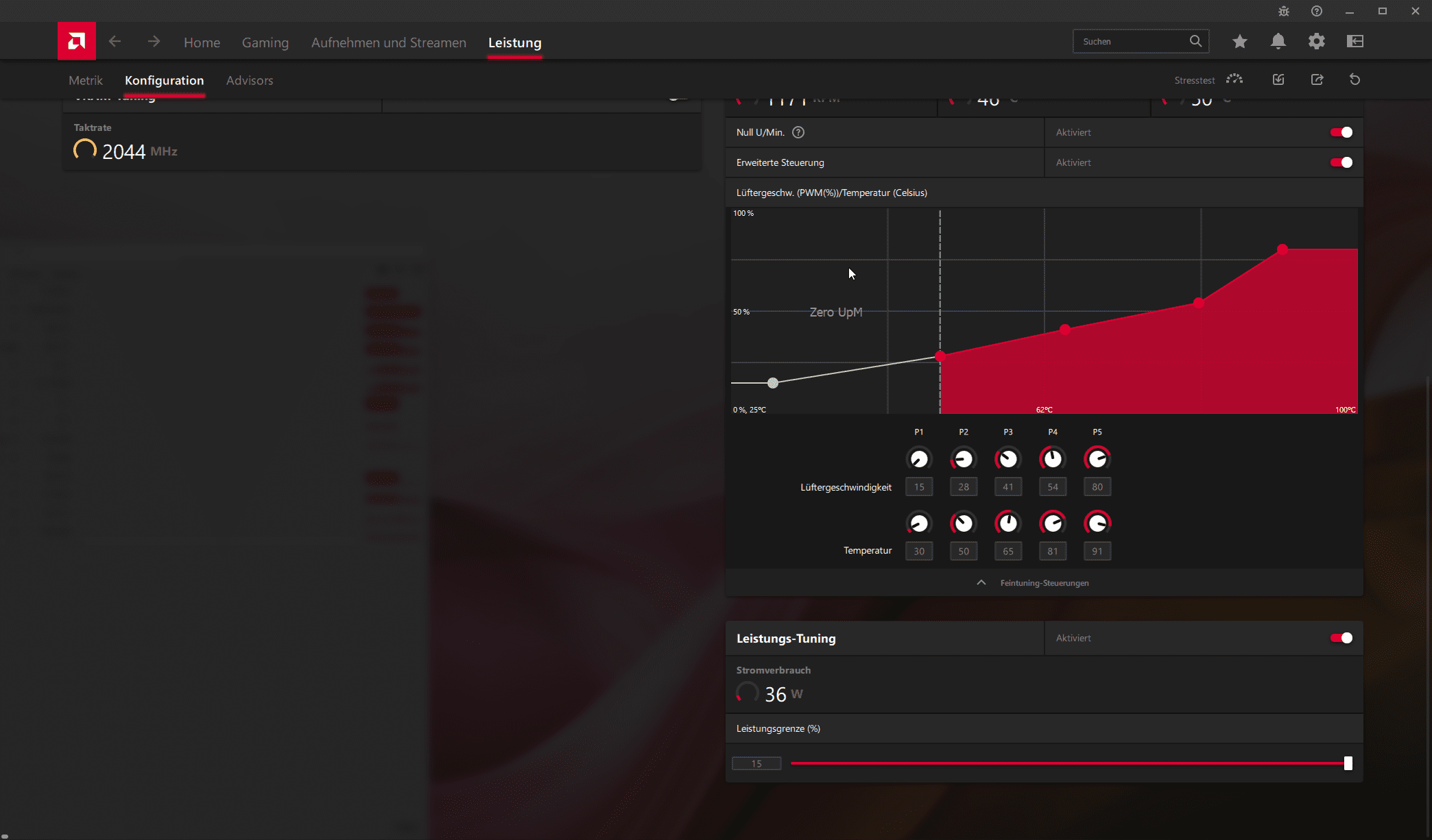

Ich hab grad den verlinkten Thread im CB überflogen. Da ich da nicht angemeldet bin, kann ich dort nix beitragen, daher einfach hier meine Anmerkung zur Lüfter-Thematik, die besprochen wurde:
Die Lüfterkurve meiner Ref. 6800 XT richtet sich im Wattman nach der Hotspot-Temperatur und nicht nach der Edge-Temp.
Ich geh nicht davon aus, dass das bei dir anders ist, oder doch?
Wenn doch, will ich nichts gesagt haben, ansonsten sollte man das drüben im CB vielleicht richtigstellen. :unsure:

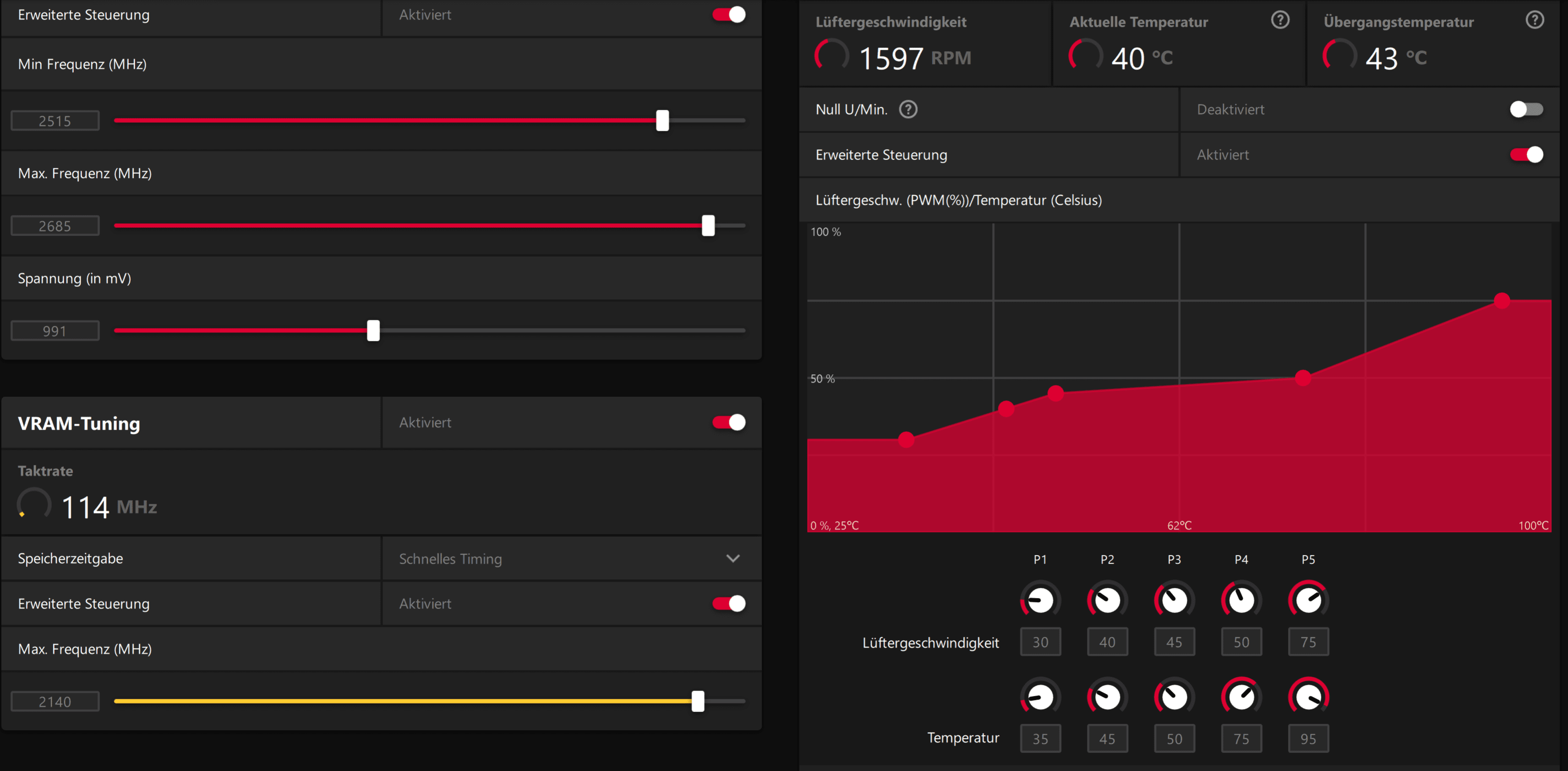

Das ist ein seeehr interessantes Thema, vllt. können bitte noch Andere Ihre Erfahrungen beitragen.

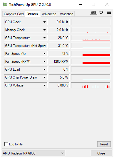

Bei meiner MSi-Custom scheints nach GPU und net nach Hotspot zu gehen.
Beim PWM-Lüfter gehts irgendwie net linear von 20% bis 100%.
20%=1250 U/min stimmen wohl doch, aber
100%=3500U/min sind net so ganz das 5-fache
50%=2333 liegt dann in der Mitte, .... so hoch komme ich 24/7 normal gar net
75%=3000 fönt dann schon ganz schön!
Und merkwürdigerweise zeigen nur WM+HWinfo die richtigen % an, bei GPU-Z gibts
gleich auf dem Desktop statt der 20% ne 40%-Anzeige, bei selber Drehzahl.

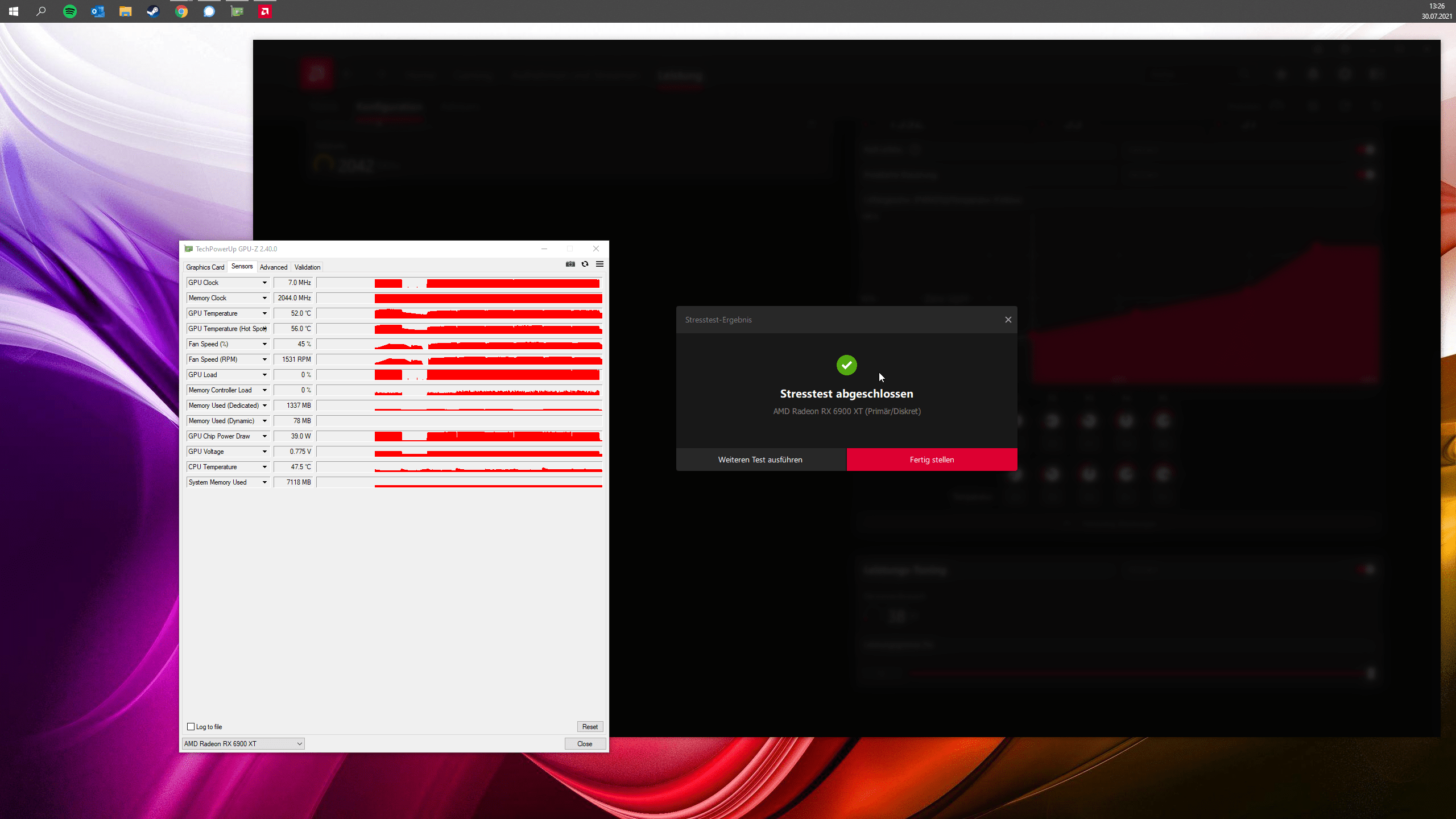

Zeig mal bitte Deine Lüftersettings in % und Temp, ...die kleinen Uhren und nen AMD-Stresstest über 5min Länge
dann im GPU-Z
Mit PL+15 damit man auch in die hohen Bereiche kommt.

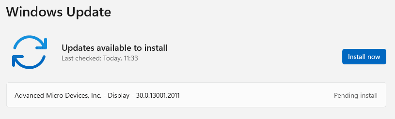

Heute Nacht meinte Win11 einen anderen Treiber zu installieren.
Ja, das ist aktuell der 30.0.13001.2011, ist hier auch schon mal reingegrätscht. Auf deine Frage habe ich leider keine Antwort. Aber kennt jemand einen Weg, diesem Treiber die Selbstinstallation zu verbieten? Außer durch "Pause updates"?
dann im GPU-Z
Bitte schön. Alles @Stock außer das PL auf + 15%.
Hotspot max. war 90°C und Edge war 71°C
Schön, das Es bei Dir so genau auf die 90°C funzt.(x)
Die Endanzeige im Bild bei 56/52 °C ist mit 45% dann wohl noch ne Art nachlaufen.
45% ist ja eigentlich erst bei höherer Temp eingestellt.
Oder ist auch der doppelte Wert wie bei mir !?
(x) verstehe dann net, wie Es bei Matze bis auf 108°C hochgehen konnte, ...putzig
Höchsten noch Spike denkbar, schwer zu sagen, wenn mans net selber sieht.
Mal schauen, vllt. kann Matze ja auch mal ein log.file machen.
Oh ja, hast Recht. Hätte das Bild vielleicht während des Tests machen sollen...
Ist das nicht normal bei ZeroRPM? Dieses Runterkühlen auf ein Zielwert und dann gehen die Lüfter aus? Hab das sogar irgendwo im MPT gesehen, kanns spontan aber nicht sagen.
O&O ShutUP 10 .Da kannst Du alles ungewollte von Windows abschalten auch Updates . Benutze ich schon seit Jahren . Kann Mann Nach belieben ein/ausschalten .

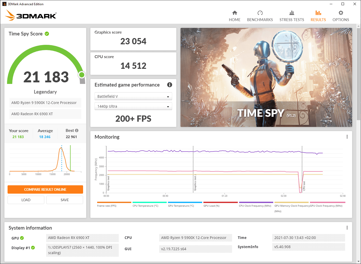

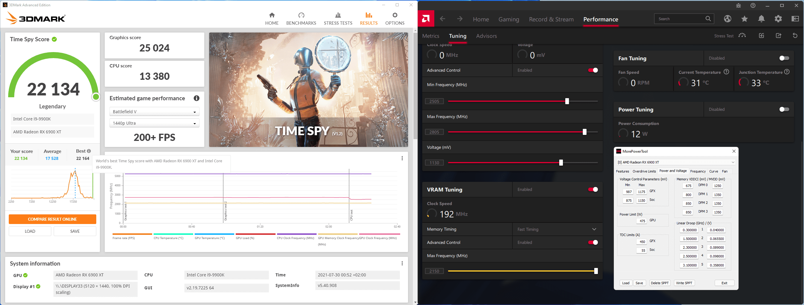

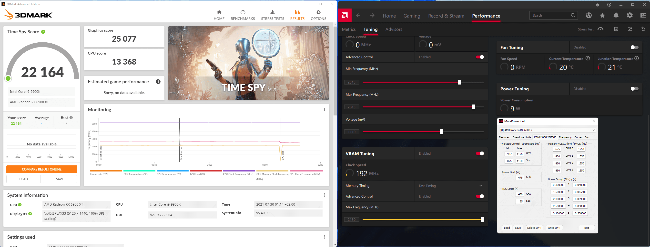

Weil ich aus eigener Erfahrung weiß, wie sehr die ambitionierten Time Spy Bencher hier nach verwertbaren Infos gieren, die helfen könnten, das eigene Ergebnis zu verbessern, hier mal ein paar Screenshots nebst Kommentaren aus der gestrigen Sitzung.
Die lief nämlich so glatt wie selten: Zwei, drei gescheiterte oder niedrige Runs, dann war ich bei 25K und fiel auch nicht mehr runter. Noch seltener: linearer Punktezuwachs durch Taktanhebung war zu beobachten, Run für Run. Bitte sehr:
Ausgangsbasis: 2800/1145/25.001 (29.07.21)
2805/1130/25.024
2810/1120/25.055
2815/1110/25.077
Ihr seht, was da passiert?
Der folgende Lauf mit 2820/1100 brachte dann wieder "nur" 25.025. Ich nahm an, dass die Spannung zu niedrig für noch höhere Scores wurde und experimentierte mit Zwischenschritten bei Takt und Spannung, ohne aber weiteren Erfolg zu haben. Reproduzieren konnte ich den 2820-Lauf auch nicht mehr. Das Wunder war vorüber. ;)
Meine Vermutung ist, dass ich hier einen Sweetspot gefunden habe*, bei dem die Grundlagen gut passen und unverändert bleiben können: Min GFX/SoC, Limit GPU/GFX, WM-Abstand Min-Max-Takt. Alle anderen MPT-Settings mit Ausnahme von DS sind default.
Verändert wurde dann nur noch WM-Takt und -Voltage. Die Wassertemperatur zum Start war immer glatt 18°C, um Temp-Einflüsse auszuschließen. Selbstverständlich würde 15 Grad Wasser wieder andere Werte erfordern, ebenso wie 23 Grad.
* Ob das stimmt und der Zustand reproduziert werden kann, werde ich bei der nächsten Benchsession sehen. Was ich schon mal widerrufen kann: Maßvolles WM-UV frisst nicht Score, zumindest nicht beim 21.7.2. Gilt das auch für UV bei Min GFX? Vielleicht möchte das jemand anders herausfinden und berichten.
hth, have fun! :)
