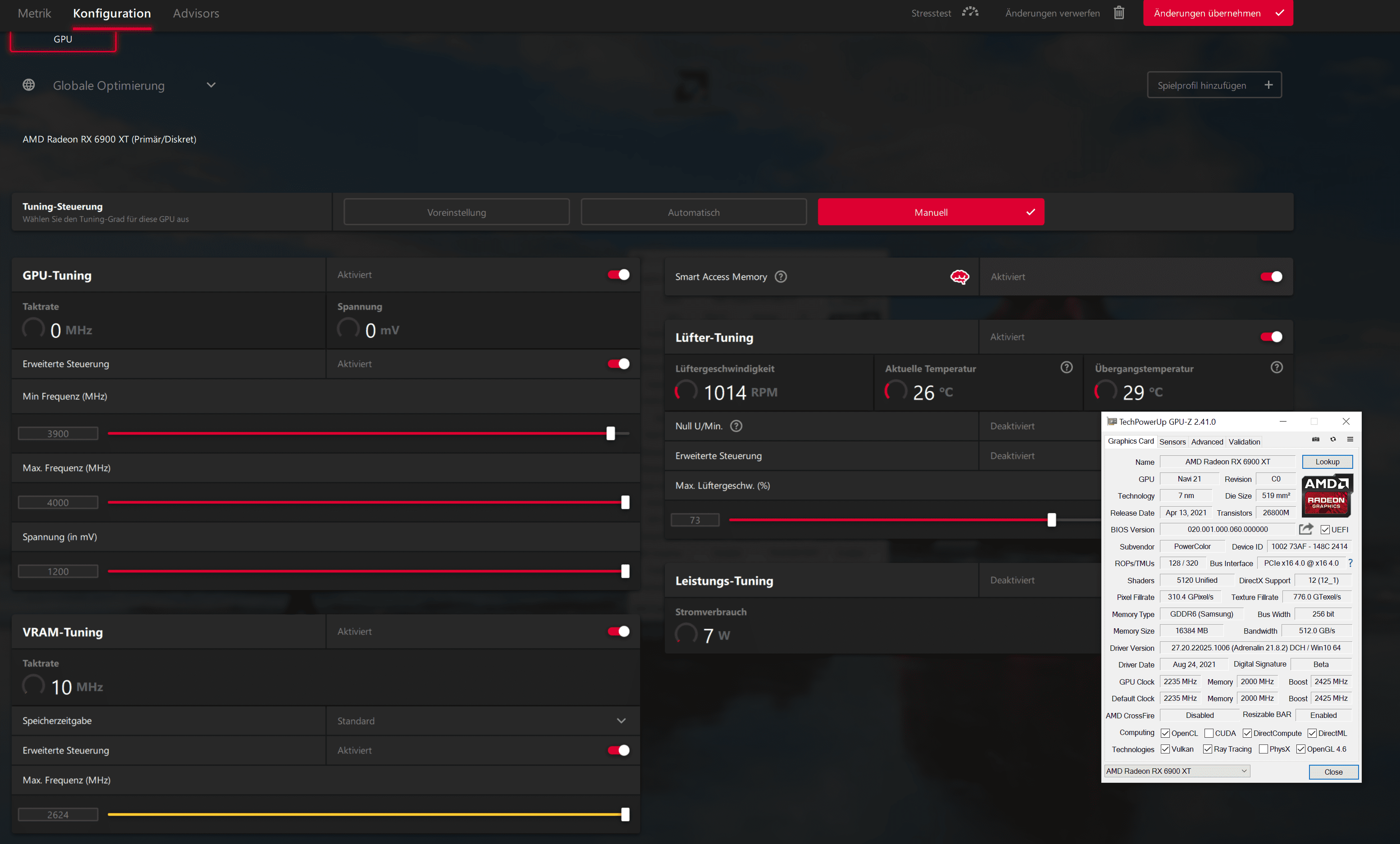

So Sweet Tiger Killa läuft:
Denke setting passt, oder? 💪 :d
So sieht Hardware kennen lernen mit Ausloten der Grenzen aus :)
:d
Edit sagt: Mit der Lüftereinstellung wird das aber nichts!!! :banana:
Wenn Du jetzt die CPU sparsam einstellst, kommste evtl. schon auf 24,8...25k ohne das Dein NT begrenzt.
(AutoBoost in nem guten Run reicht ja für nen mittleren Grafikscore)
Wollte Dich Gestern net verschrecken, ... Viel Erfolg!
