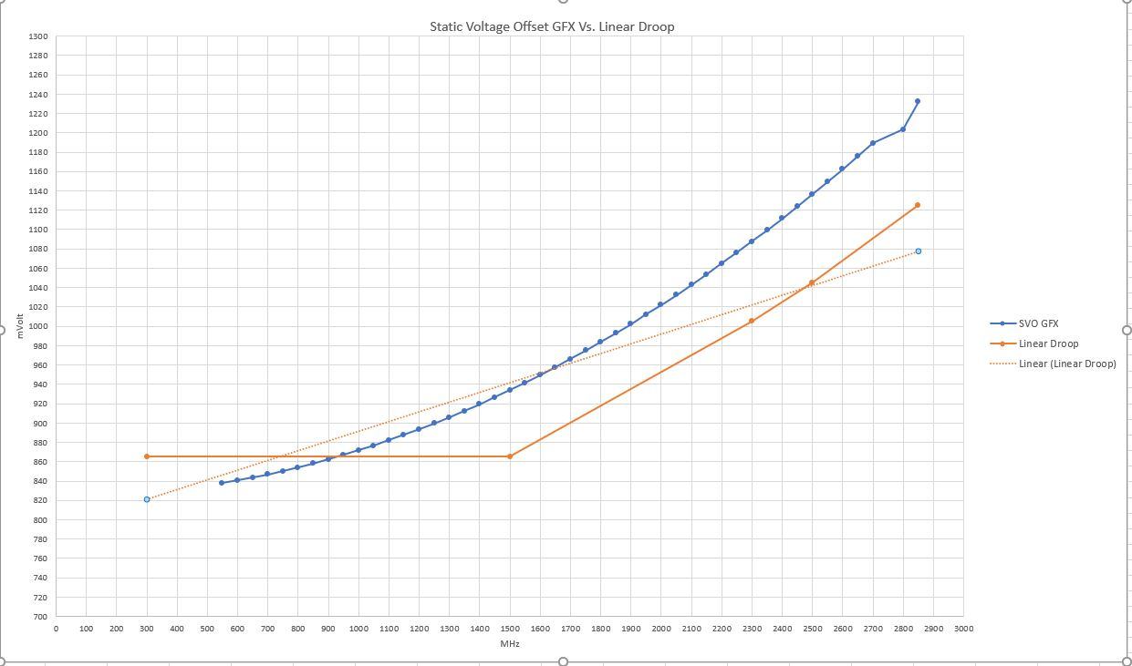

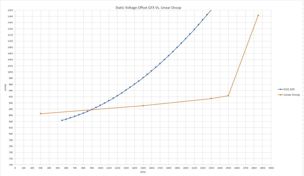

Hab mir mal aus der MSi BIOS Kurven für meine Karte gebastelt. Mal sehen obs was bringt 😅
Einmal die Original MSI Kurven
Und meine Bastel Kurve mit viel geringerem Spannungsabfall.
Edit: Schwenk über die Gallerie in GT2 schein kein Problem mehr damit.

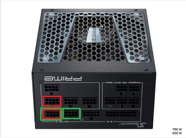

Hallo zusammen,
Ich hatte bei meiner Sapphire 6900xt Nitro+ bisher immer lautes Spulenfiepen, das mich bei meinem sonst leisem Custom Loop sehr störte.
Num habe ich mal meine Stromanschlüsse der Grafikkarte am Netzteil (Seasonic Prime TX 850) umgesteckt.
gelb= CPU // rot = GPU vorher // grün GPU jetzt
Seit dem ich die Stecker nun beide auf den grünen Steckern habe ist die Karte wesentlich leiser.
Ob das nur bei mir so, und Zufall ist weis ich nicht. Aber vielleicht hilfts ja dem ein oder anderen.

der Tip von bequiet war derselbe. Ebenfalls für jeden 8-Pol Stecker eine eigene Rail zu benutzen. Beim Dark Power Pro z.B. pcie 1 und pcie 3, da auch hier 4 pcie auf 2 Rails liegen.
Gleicher Effekt, das Fiepen ist fast weg.
Gruß
Gruß
Das Seasonic ist nen single rail
Bis Du sicher, beim DPP kann man die Rails per Jumper zusammenschalten.
—Hast recht, dann erklärt sich’s beim Seasonic dadurch nicht—

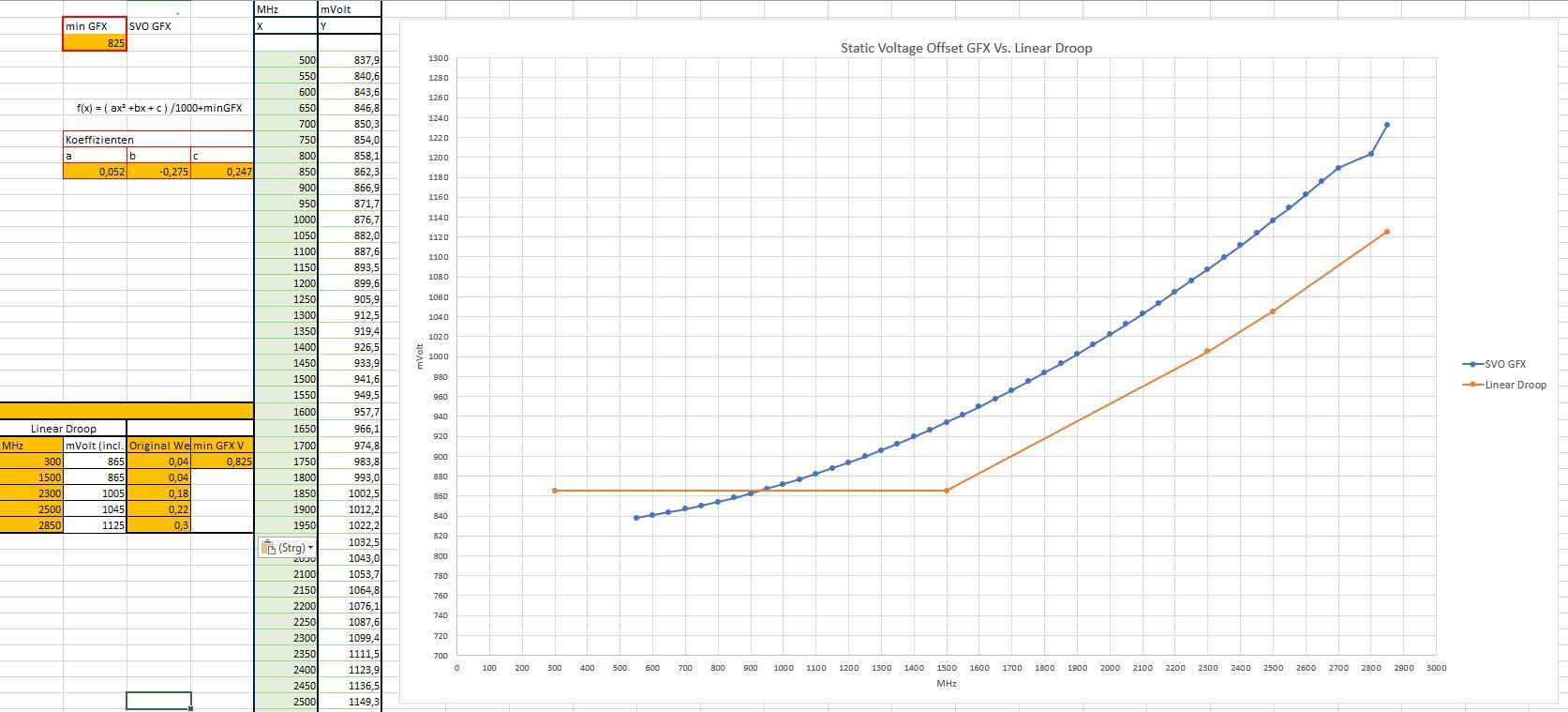

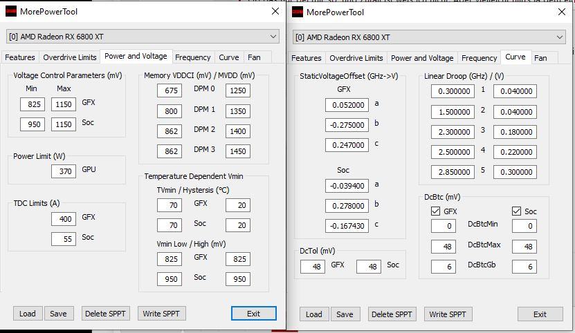

Sehr interessant, hast du dazu mal ein MPT Screen, was du eingetragen hast?

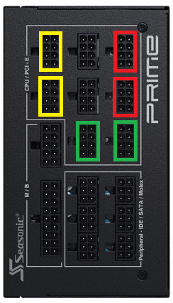

Hallo zusammen,
Hi
Kann ich bestätigen, war bei mir auch so!
Nach dem Umstecken (allerdings genau andersherum :oops:) habe ich nur noch ein ganz leises Zirpen. :sneaky:
Rot: vorher
Grün: aktuell
Letztlich das aus der Tabelle.
Bin nur nicht sicher, der Linear Droop könnte natürlich auch ganz Linear sein. Das wäre dann die Trendlinie anbei.

Kann man die 55A vom Soc auch gefahrlos anheben?
Bei meiner Ref habe ich den Wert noch nie anfassen müssen . Auch beim Mitloggen waren max 45-48a zu sehen . Brauchen die XTXH sowie Soc Power ?
