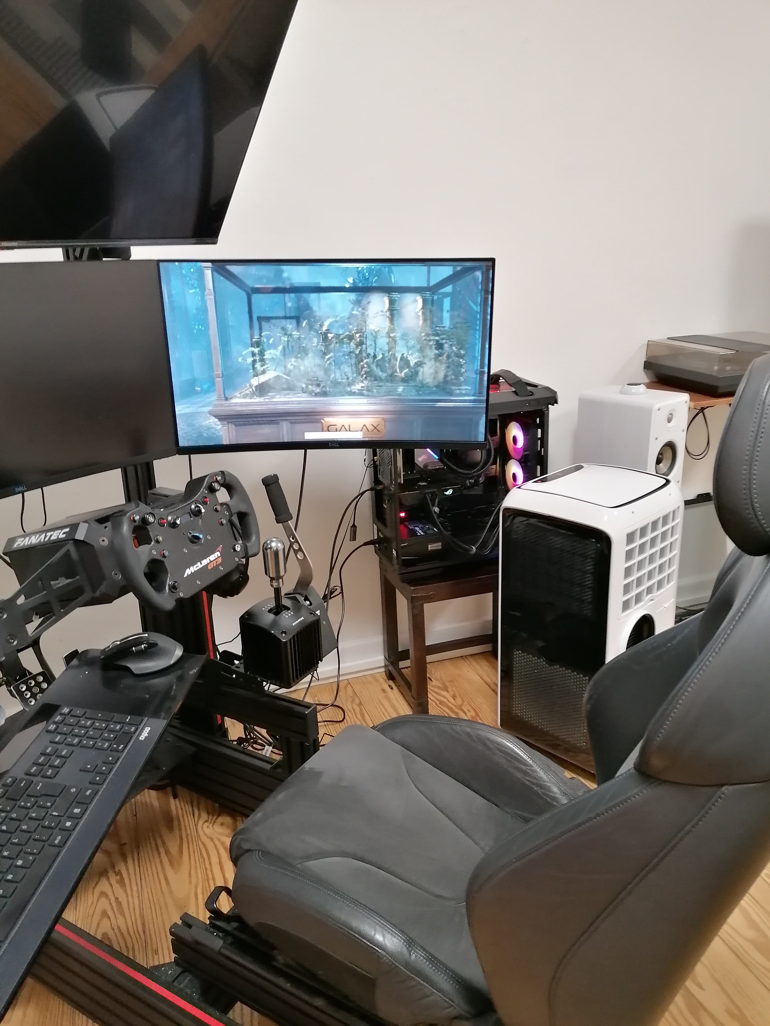

Eigentlich wollte ich ja paar Tage TS auslassen und fürs nächste Rennen üben, nun wurde aber schon der (Klima)Wahnsinn viel schneller geliefert als gedacht. Konnte ich jetzt auch nicht eingepackt lassen das Teil, leider keine Ohrstöpsel im Haus, das Ding ist laut, kann mir gar nicht vorstellen das man damit was anderes machen kann als Benchen :LOL: erste Test senken die TS Durchschnitt Temp um 9 Grad, bisschen höheren Takt hab ich durchbekommen, komischerweise mit weniger Score. Kurz bevor ich aus der Kältekammer geflohen bin noch gemerkt das ich mit senken der mv im WM wieder über 25,5k komme, also alles neu ausloten, aber für Heute klingeln die Ohren genug......

BTW gestern habe ich mal meine Klima vorsgeschoben, konnte nicht wiederstehen. Und es ist schon heftig wie die Temps purzeln.
Aber meine Imperatorin steigt mir aufs Dach wenn sie das sieht:fresse:.
