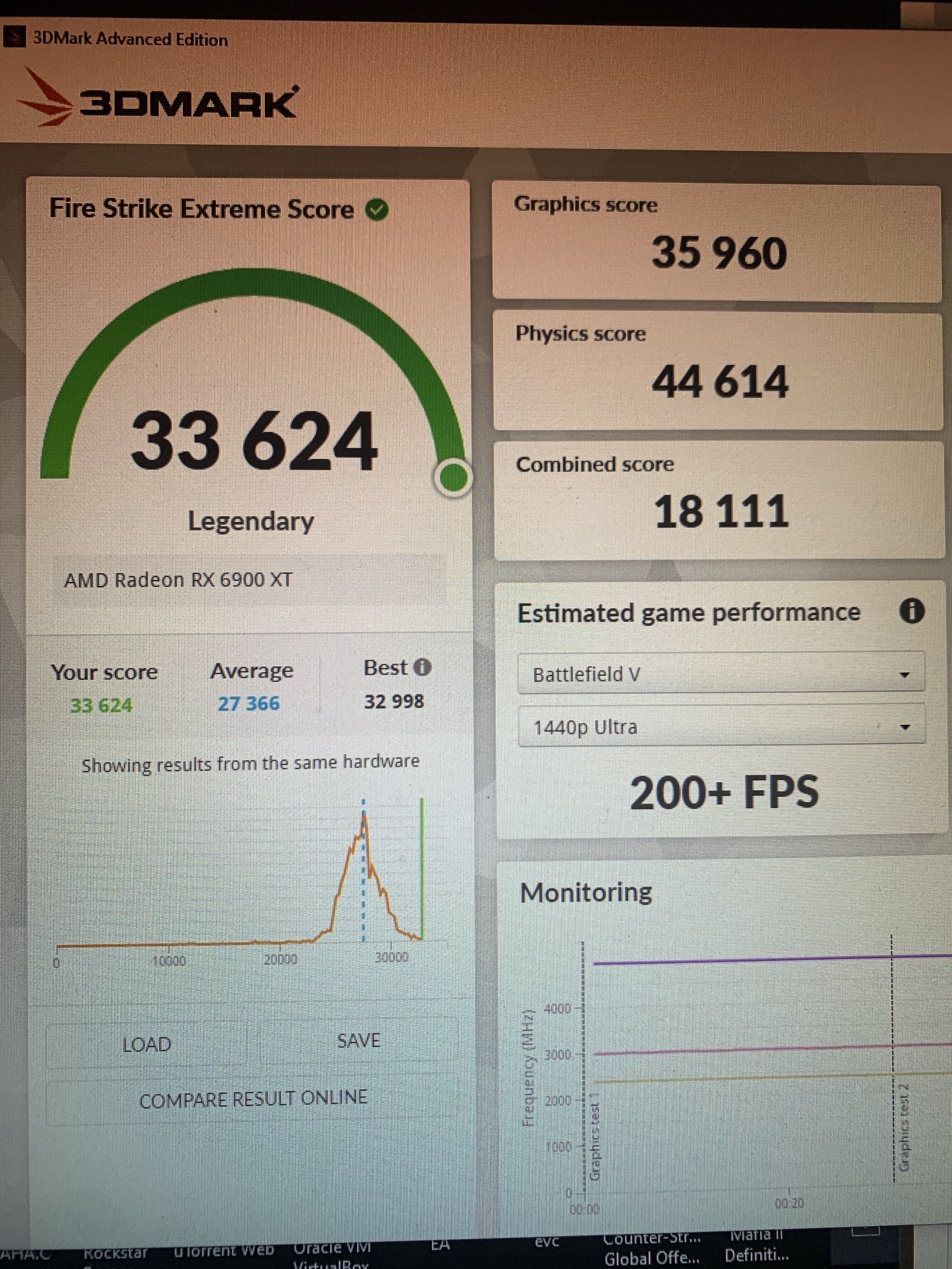

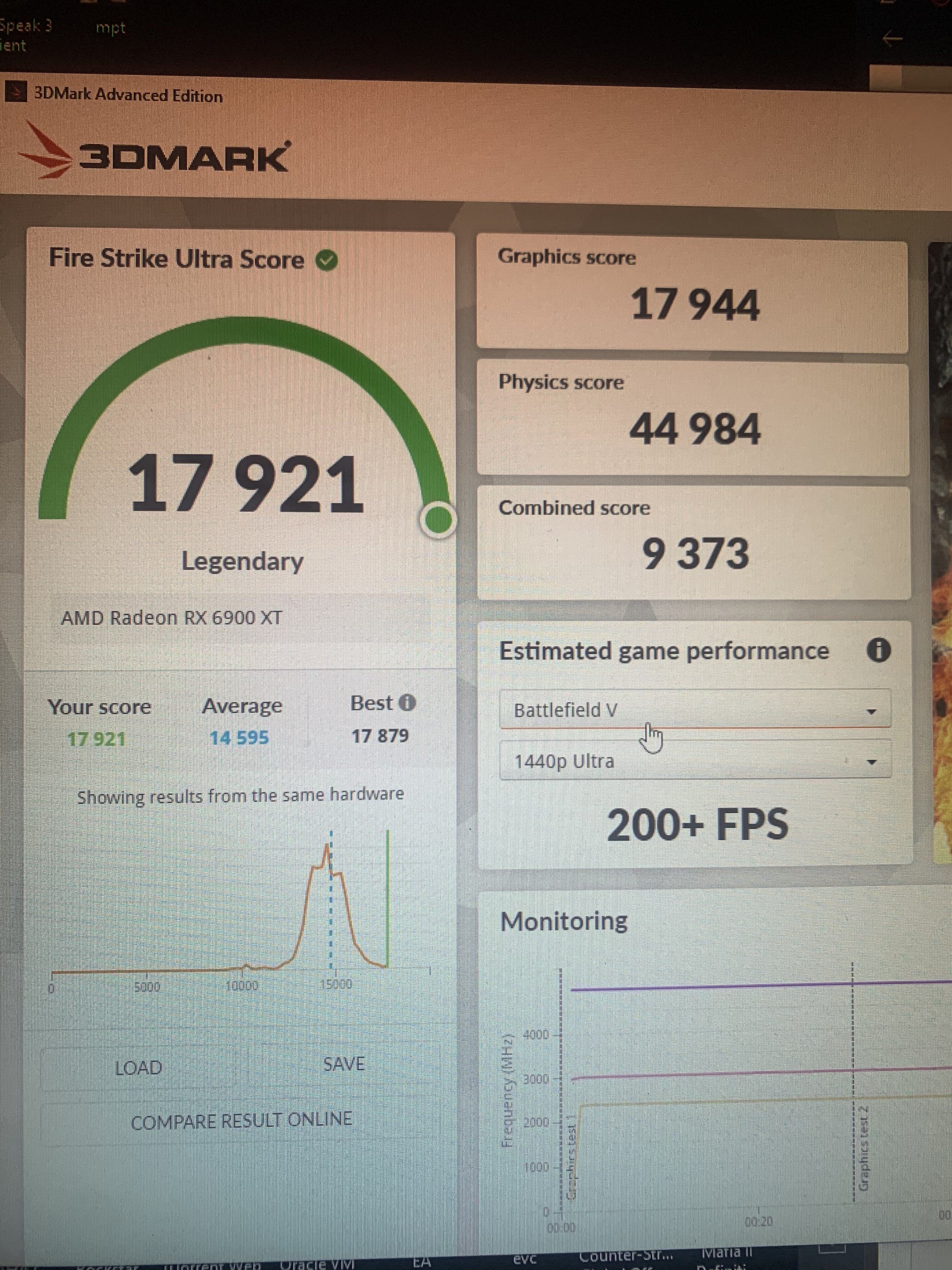

Did some Fire Strike runs tonight
Turned out pretty good:)
Did not push FCLK that high, so maybe the scores could have been a little higher
No real bench timings on the sticks either
Alder Lake to strong on physics here

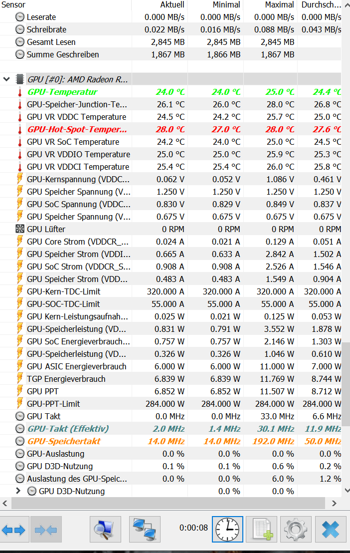

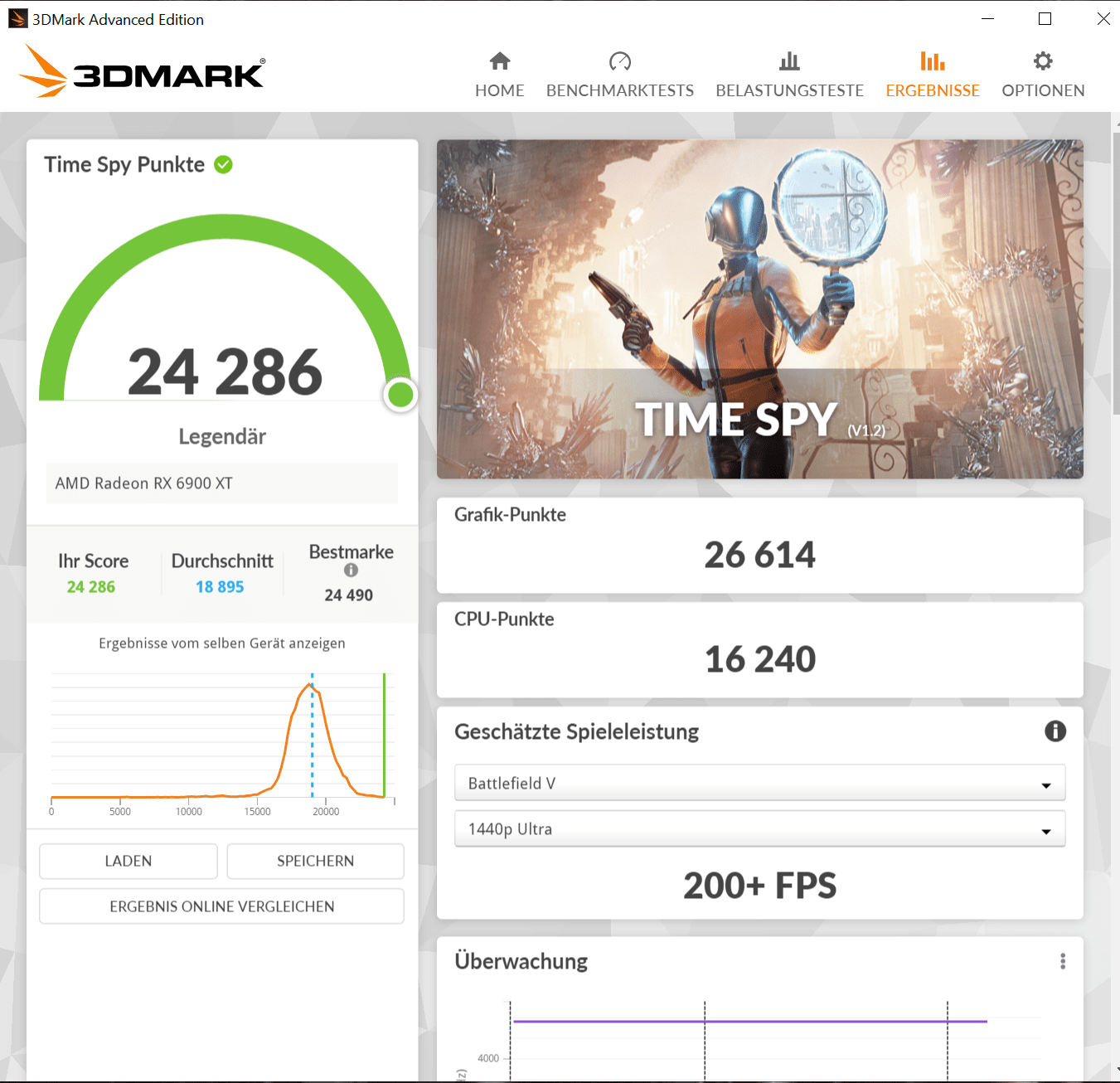

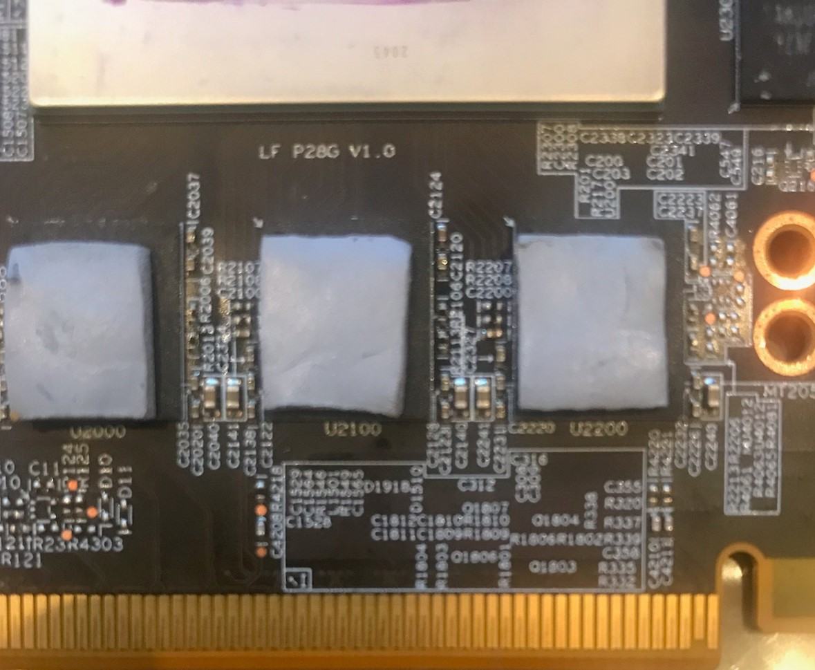

Habe eine RDU auf Wasserkühlung mit LM umgebaut . Der Luftkühler war nicht gut befestigt . Tempraturen mit Lüftkühler stock Windows 68C/Hotspot 106C . Die Wärmeleitpads auf den Speichern waren zu klein und hatten kaum Kontakt zur Kühlfläche , der Chip war mit WLP zu gekleistert . Nach Umbau Wassertemp . 24C / stock Windows (2Stunden) 24C/Hotspot 28C .
Timspy 700W Durchschnitt 41C / 80C .
LM : Coollaboratory Liquid Pro / Wärmeleitpads : Alphacool Apex Soft 11W/mk 1.0mm
Powercolor verwendet ziemlich weiche WLP . Wenn der Orginalkühler richtig montiert ist , können diese normal nicht wieder verwendet werden .
